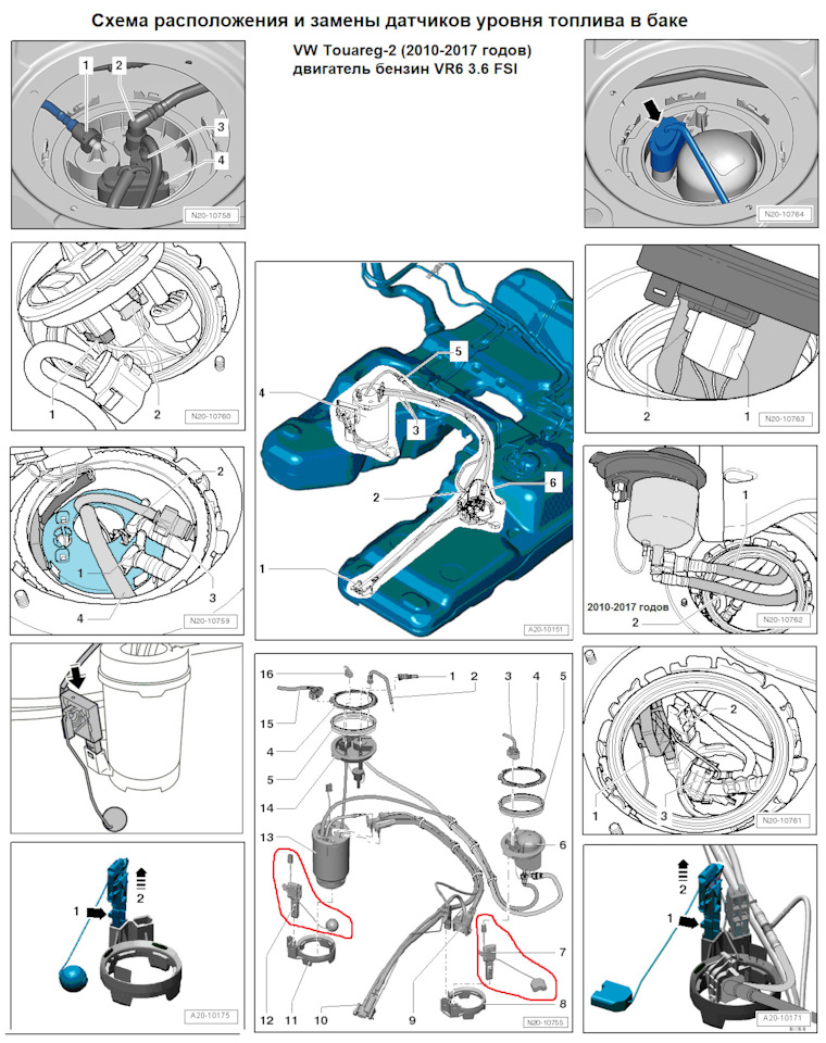

На этих выходных дошли руки поменять датчики уровня топлива. Отчет по этой работе есть по этой ссылке, лучше этого написать сложно.
Я сделаю запись для себя и разбавлю некоторыми фотографиями.
Изначально проблема возникла, когда уровень топлива упал до красной отметки и после заправки не поднялся. Начал изучать вопрос и понял, что отмирает дорожка на плате уровня топлива. Заказал новые на Озоне.
Разобрал салон, почистил ковер. Была проблема с одной салазкой, не двигался задний диван. Исправил этот момент, соскочила пластиковая направляющая.
Когда добрался до лючков бензобака, обнаружил очень много пыли. Видимо машина много ездила по полевым дорогам.
Запчасти на фото: A2C53355404

Подскажи плата в датчике меняется без пайки (контракты припаивать не нужно)? Только вставить плату в датчик?
Сам планирую в будущем заменить только платы.
Без пайки. Снимается с паза
