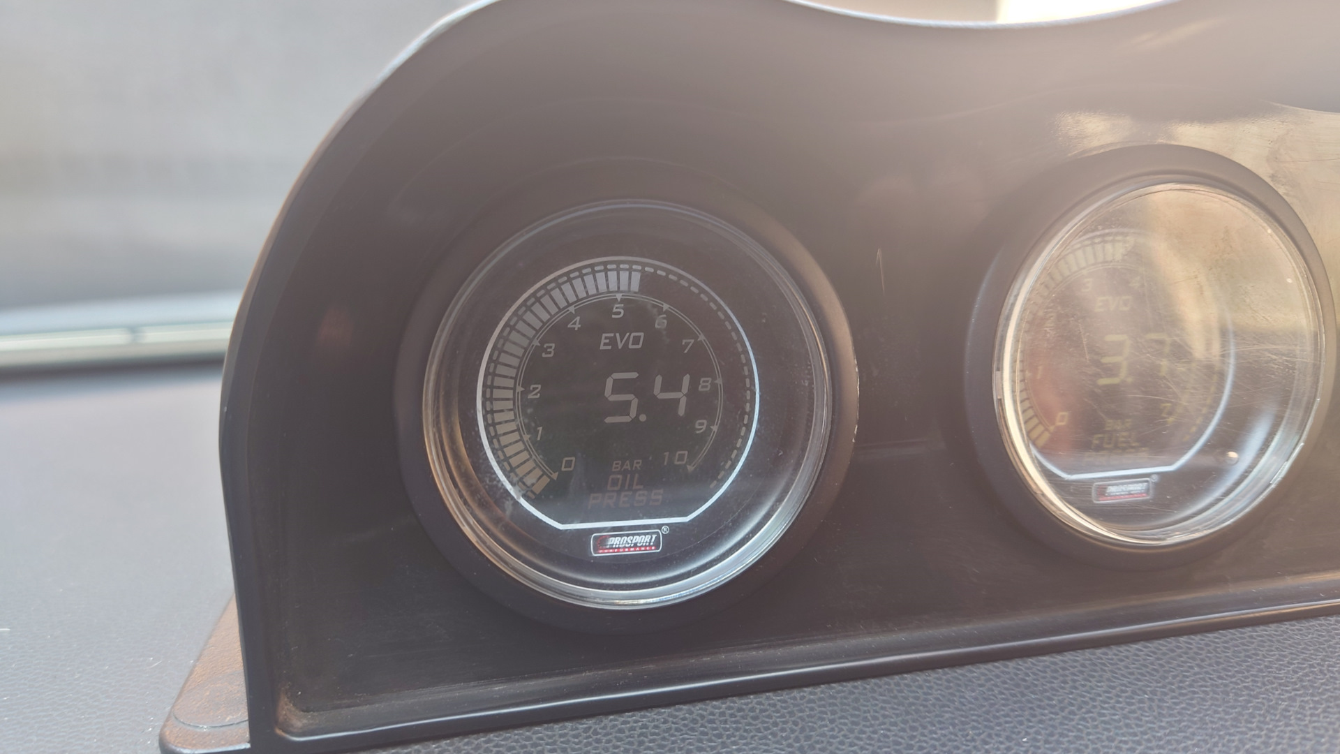

При допуске 4А91 SN/CF GF-5 такое лить ему не обязательно. За 7500 км ушло на щупе 0,5 см. И сейчас будет небольшое открытие. Куда оно делось.

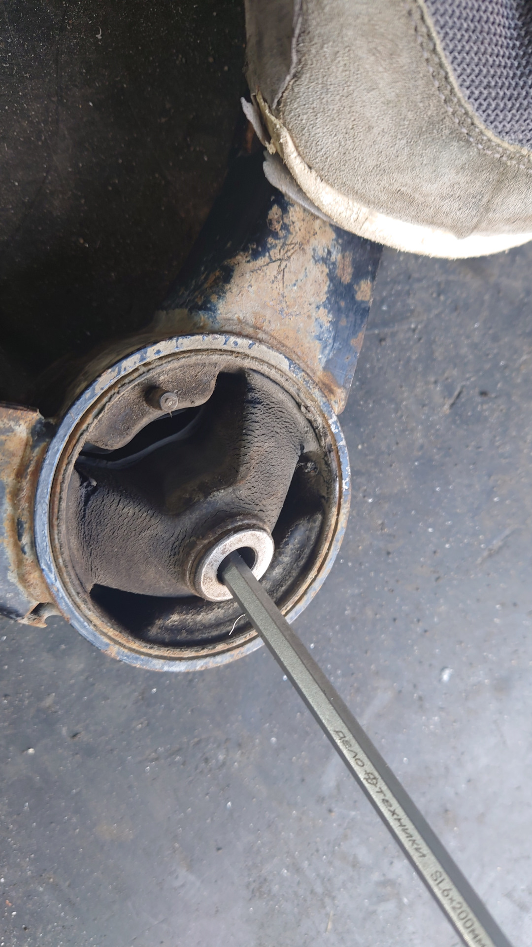

Мне очень не нравилось как отдавало на кузов при включении D. Меняю опору АКПП MN101572. Была снята и заменена на не оригинал ранее по ошибке. Я прилив резины принял за трещину в опоре.
Накидные ключи на 14 нужны и головка.
Вот и причина передачи на кузов вибрации.
