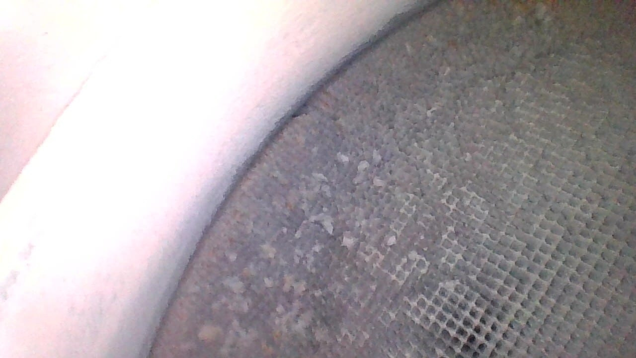

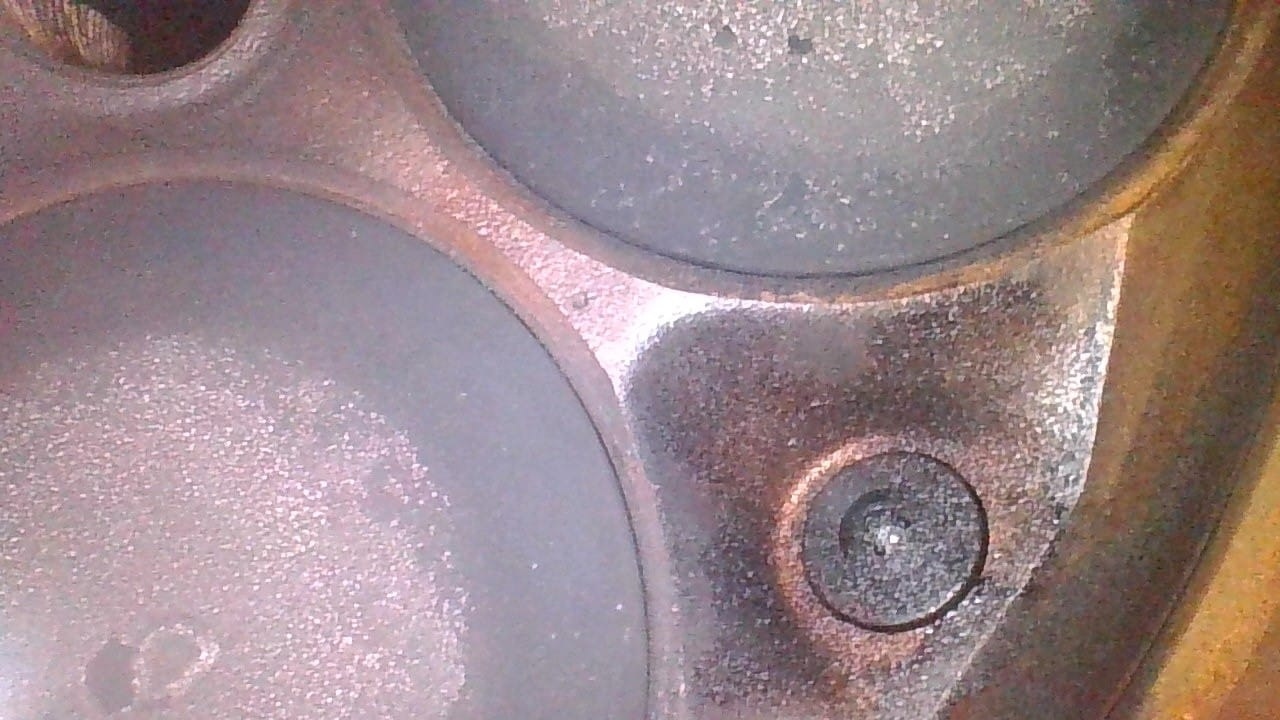

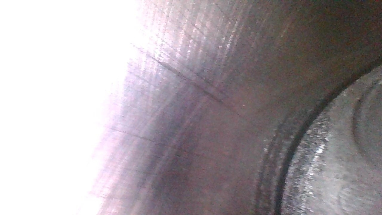

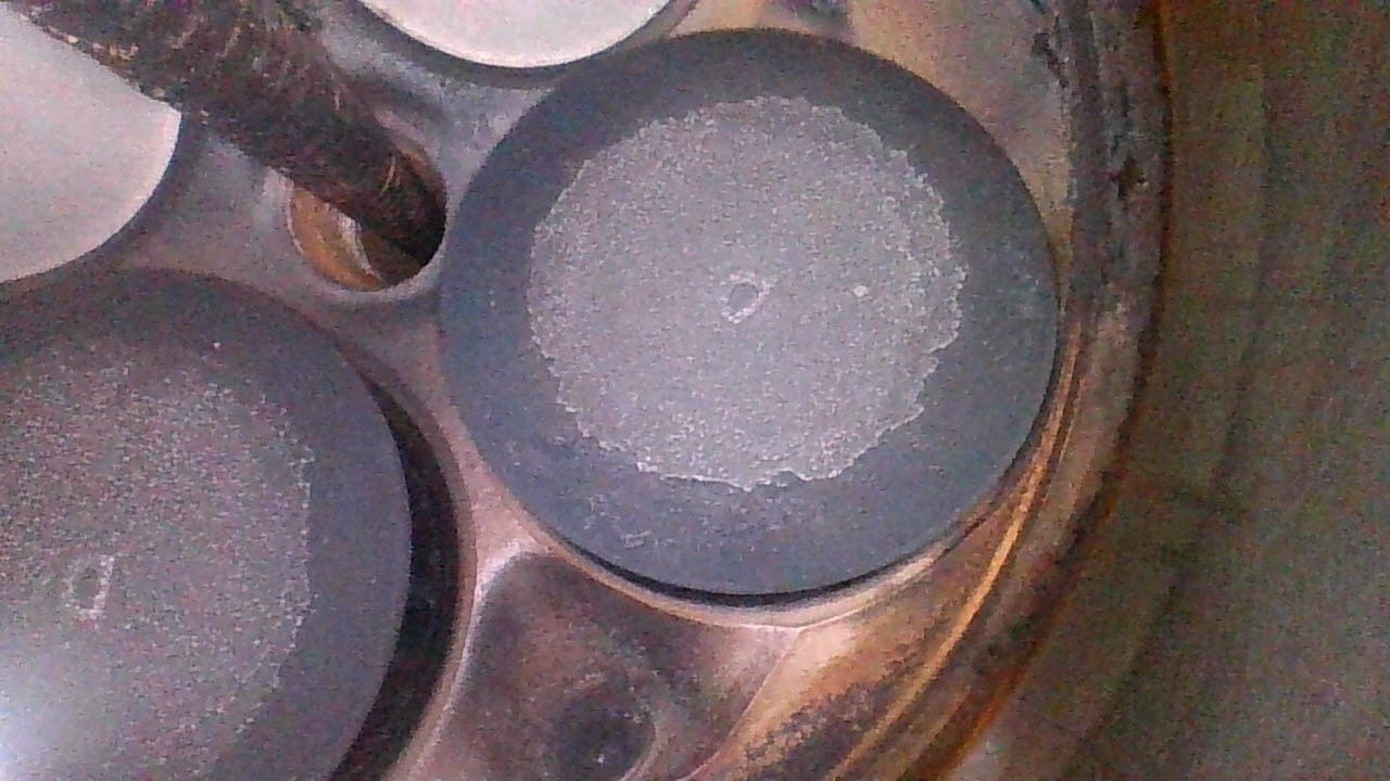

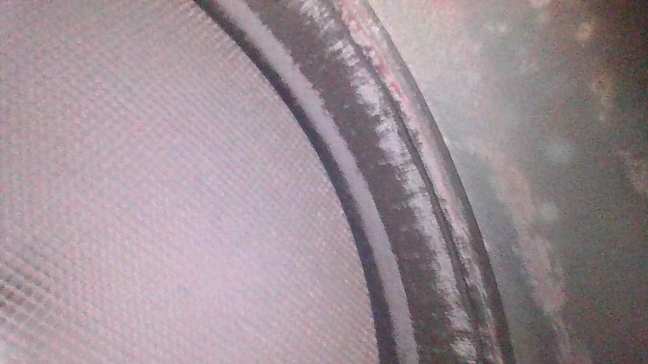

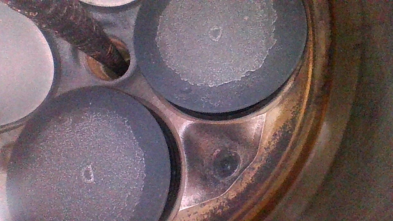

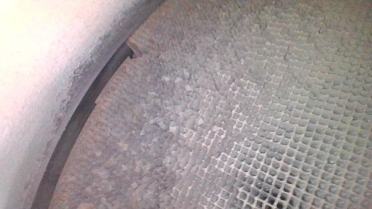

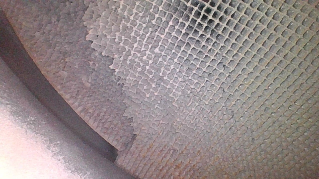

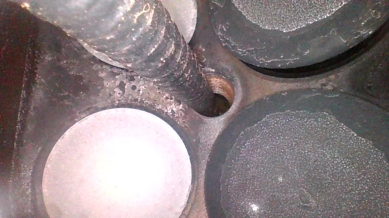

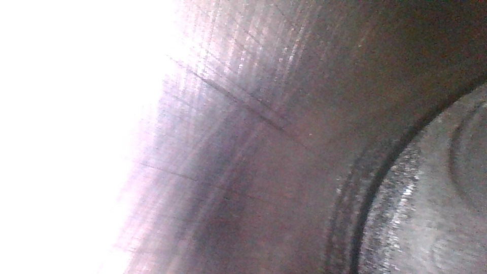

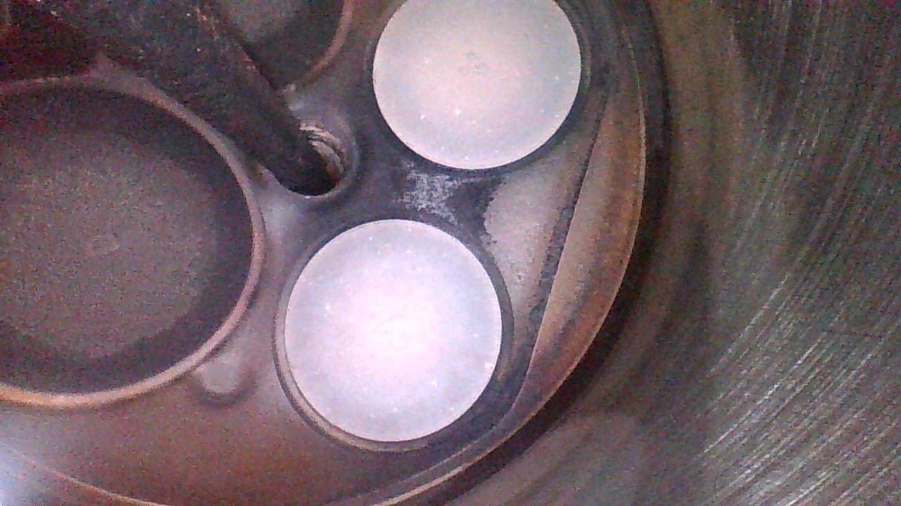

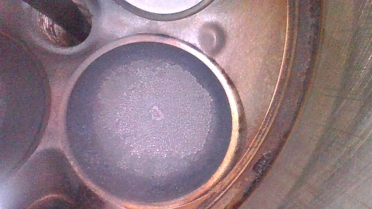

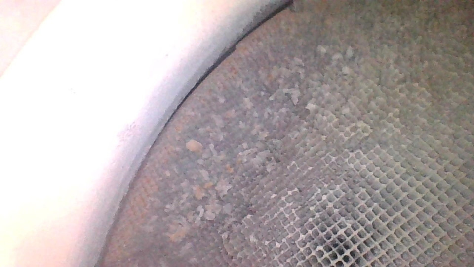

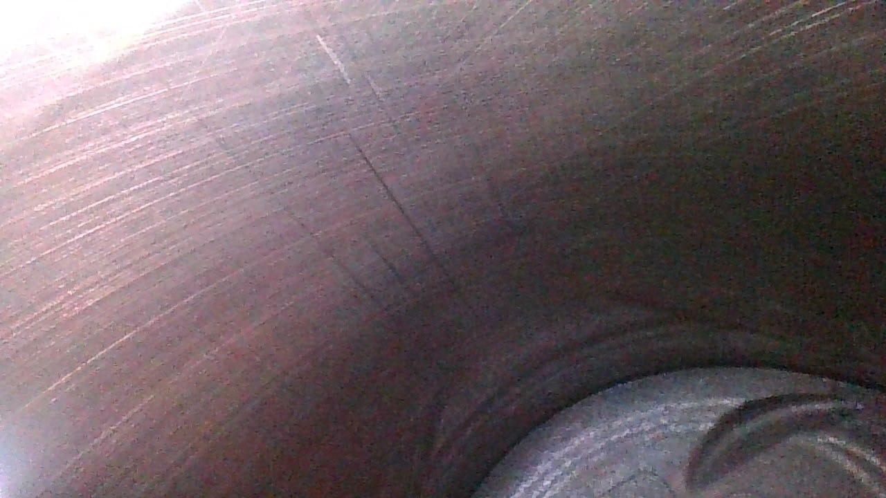

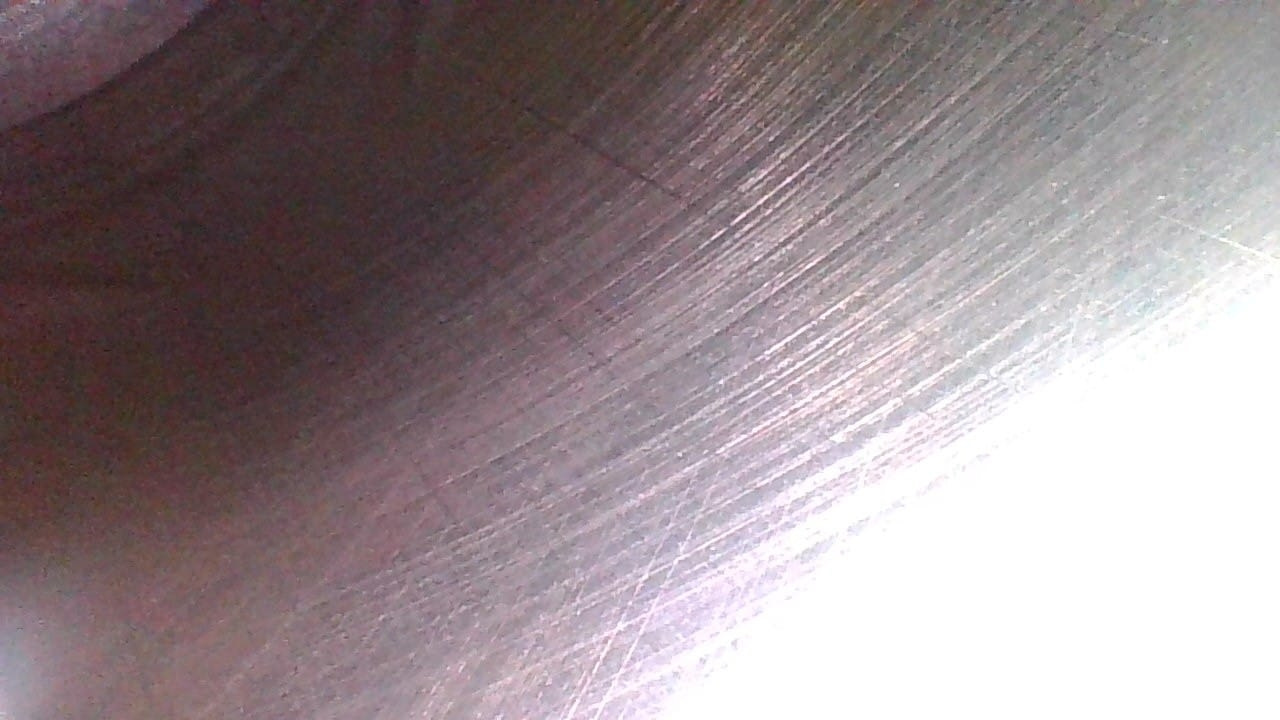

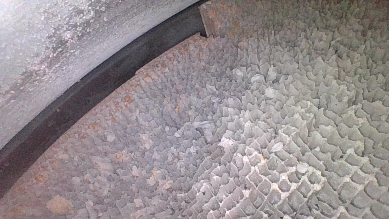

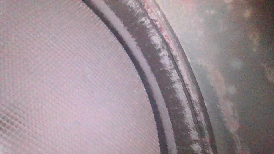

При ТО 120…у официалов — узнал про жор масла… Стал смотреть тщательно сам… Реально жрёт… Около 2-2.5 на 7 тысяч… Сейчас 129т.пробега сделал осмотр цилиндров на задиры и катализатора… Пока вывод — кат срочно удалить… Решаю, дополню…
Не знаю как на этом моторе, но на других бензиновых моторах Hyundai/Kia, таких как g4kd, и двигателях других производителей, на которых при незначительных пробегах начинаются задиры и масложор, виной всему как правило не катализатор, а конструктивные особенности. А они в свою очередь связаны с желанием производителя сэкономить на производстве двигателей. Так что не торопитесь удалять катализатор. Может не помочь… Надо поизучать тему подробнее
Може в обслуживании дело? Тот же g4kd в свое время достался мне с небольшими царапинами, можно сказать как у автора темы, и многие мне предрекали скорую гибель и капремонт. Машина (2013 г.) проехала более 230 тыс и была продана в таком же виде и ездит без ремонта до сих пор. И ничего не удалялось. Лишь сокращённые интервалы замены качественного масла.
А вот у меня на 174к.км развалился масл.насос (G4KD) со всеми вытекающими… Перестук конечно был (совсем небольшой), но задиров небыло вообще! А вообще если нормальный катализатор, то не надо его удалять, так как он своим подпором уменьшает маслянный жор. Копите деньги и на ремонт, как минимум заменить маслосъемные кольца ну и состояние вкладышей глянуть.

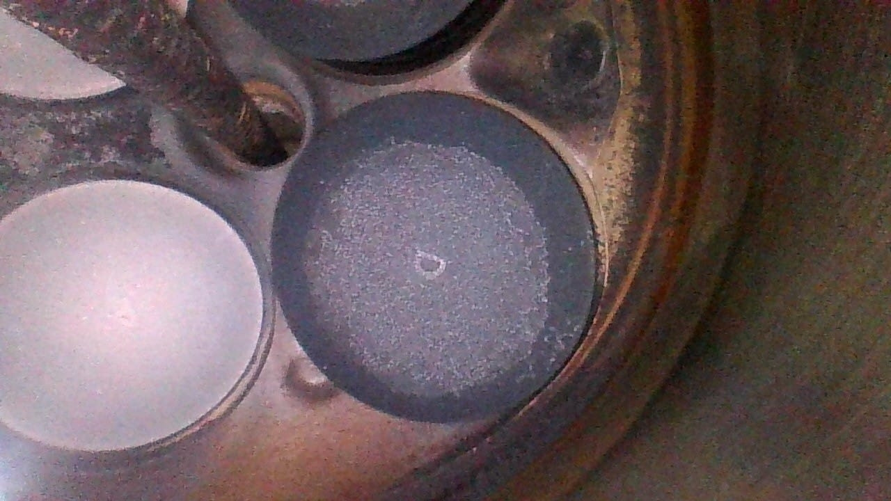

На фото видно как заросла форсунка. Не мешало бы и их почистить.

Кат на универсальный и Раскоксовка, риски видны но не критичные.
Что за масло и бензин использовались?
Как было положено — шел 5-30 до сво… После стал лить лукоил Масло LUKOIL GENESIS ARMORTECH FD 5W-30…после как узнал о Жоре… Сменил на ZIC X9 FE 5W-30 … Бензин всегда Газпром 95Gdrive…
