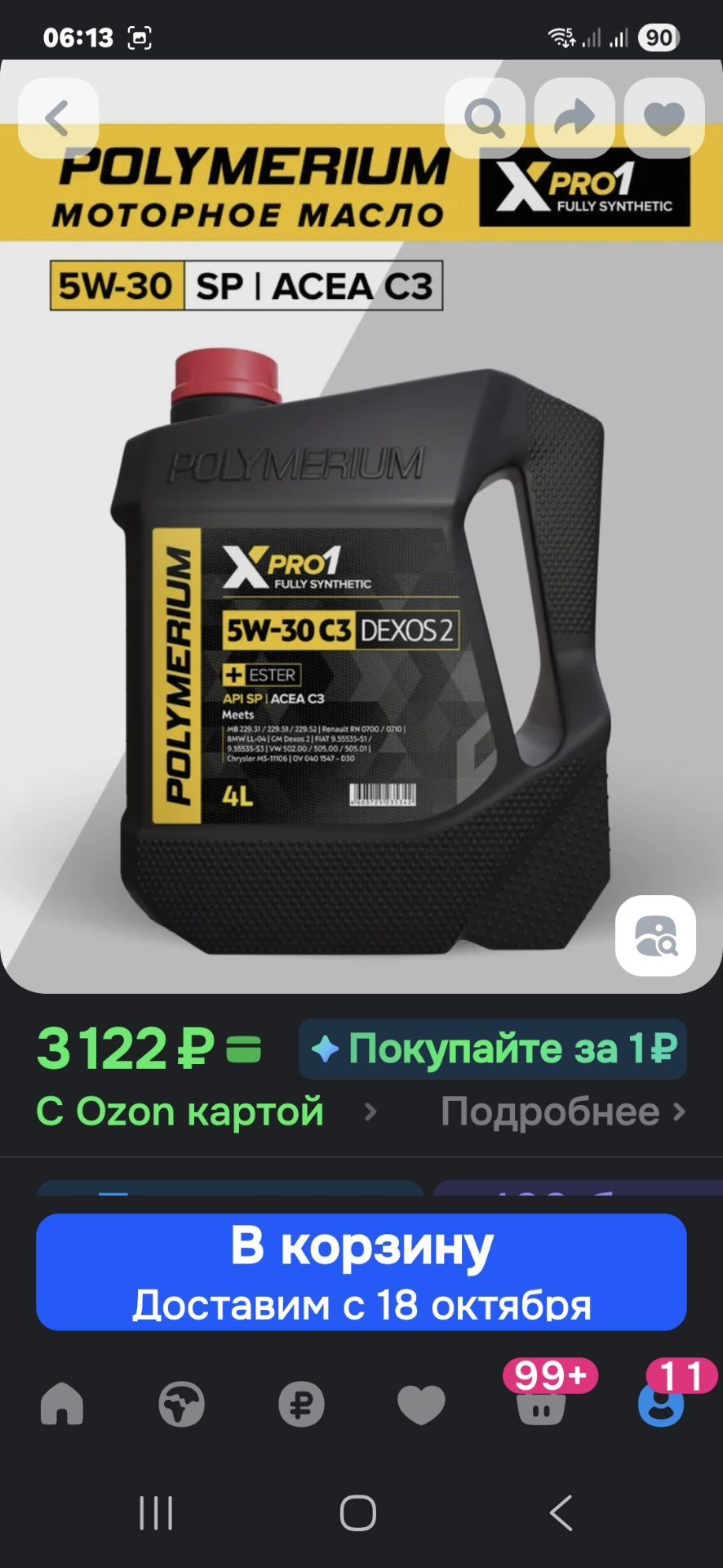

Заменил масло, пробовал Polimeriym, не понравился расход, пришлось докупать еще один литр, проехал 6600км из этого пробега ровно половина по трассе, к слову Sintec хватало 5 литров.

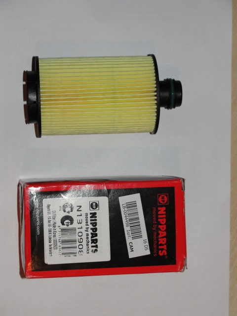

Промывку использовал тоже ВМПавто, заменил воздушный и маслянный фильтр.

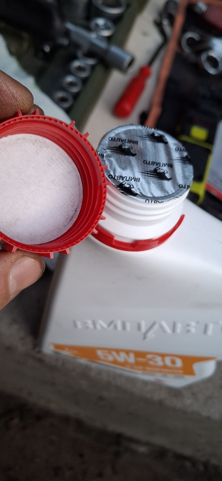

Промывка ВМПавто

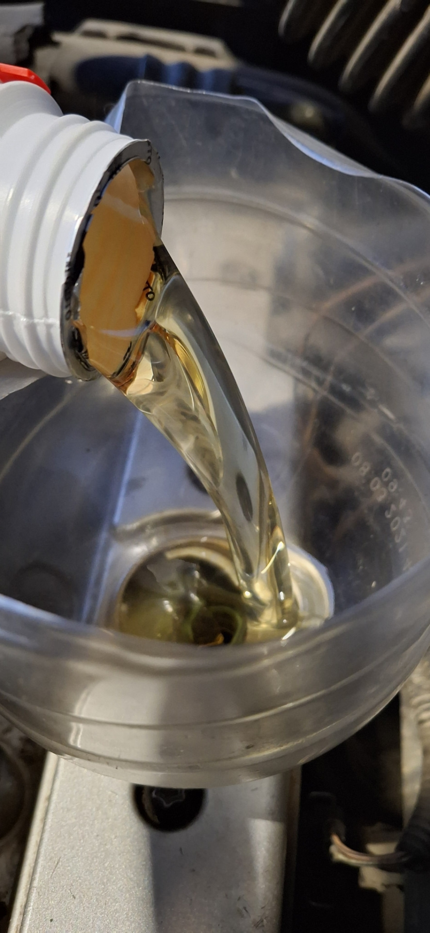

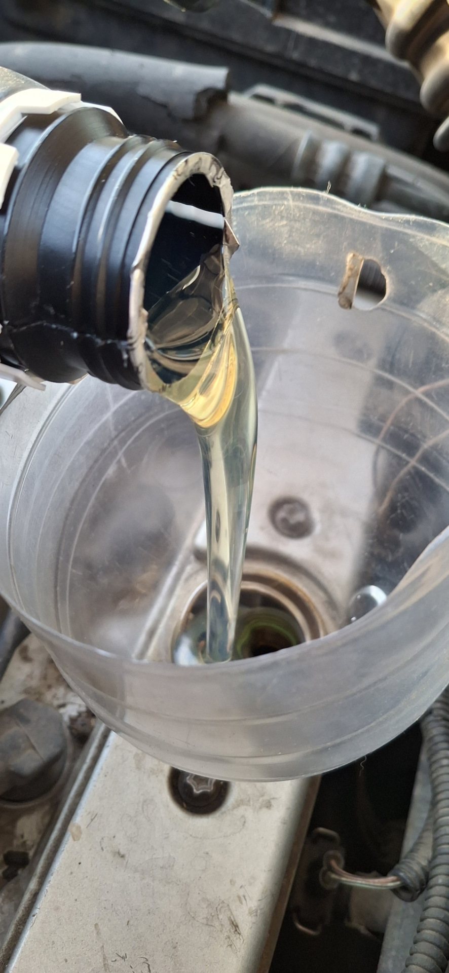

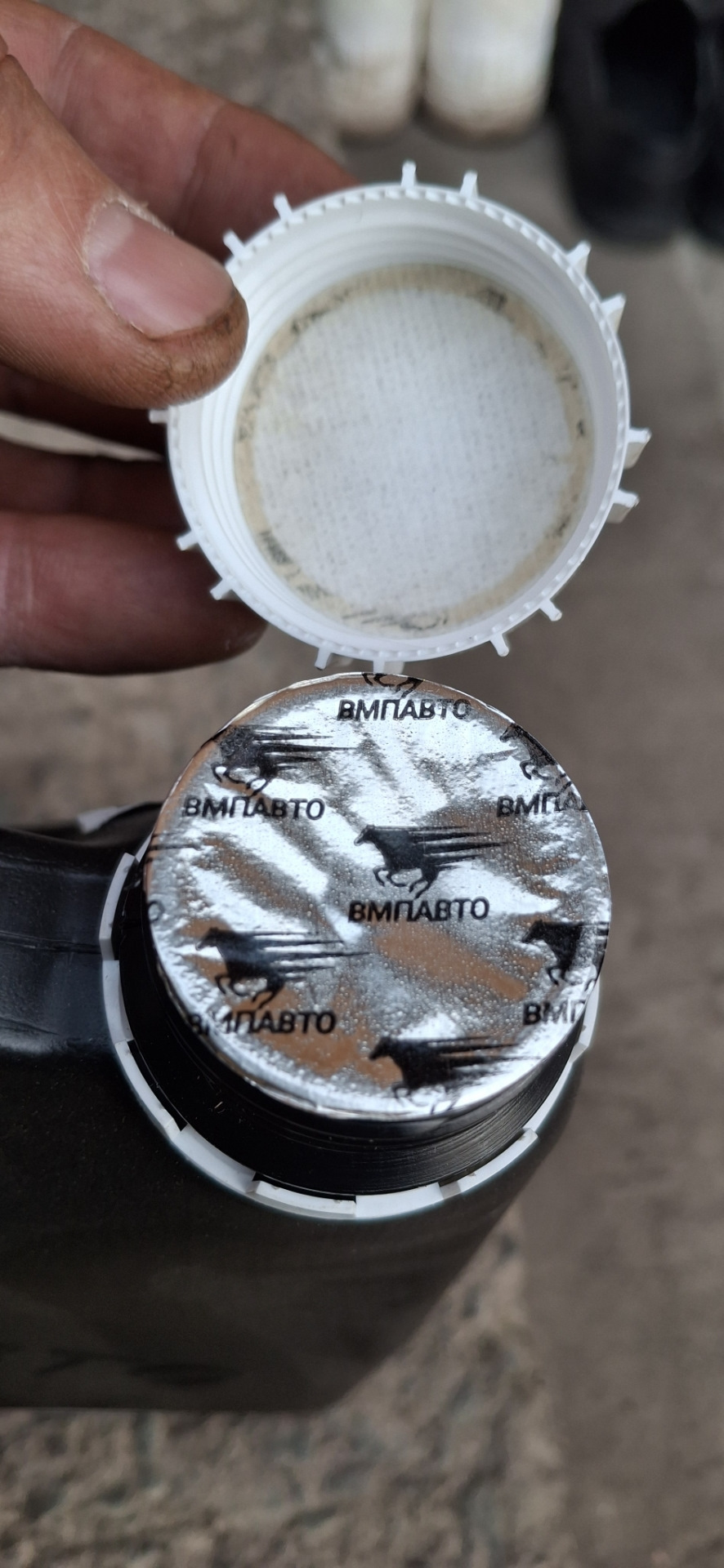

Масло ВМПавто

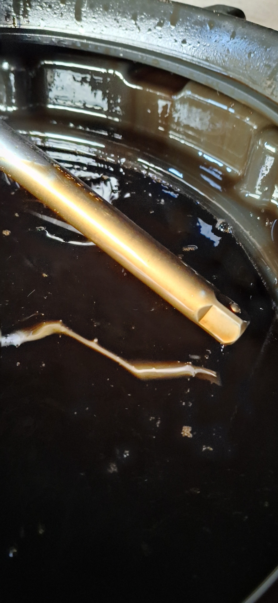

Заметил уровень масла, буду наблюдать за угаром

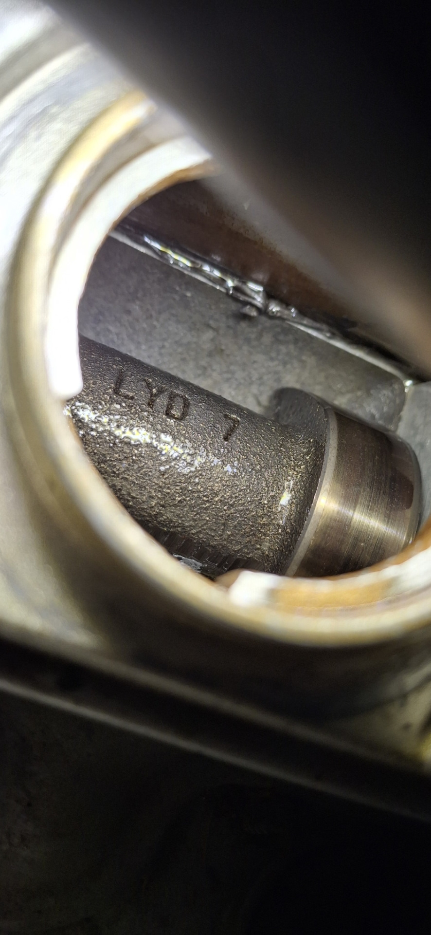

Ну и состояние распредвалов и головки, вроде все чистенькое, пробег после капремонта мотора 37660км.

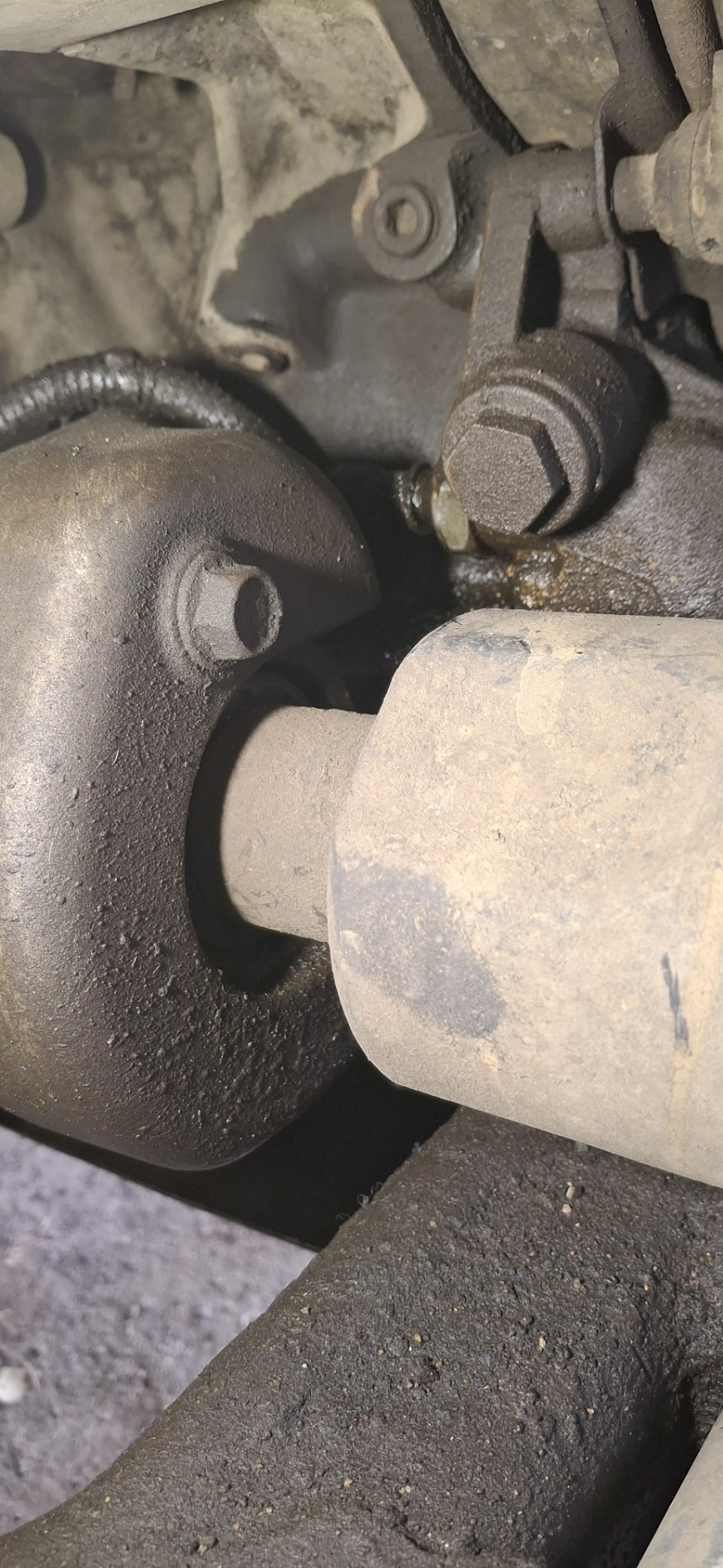

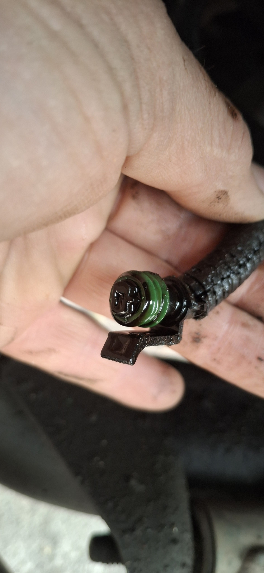

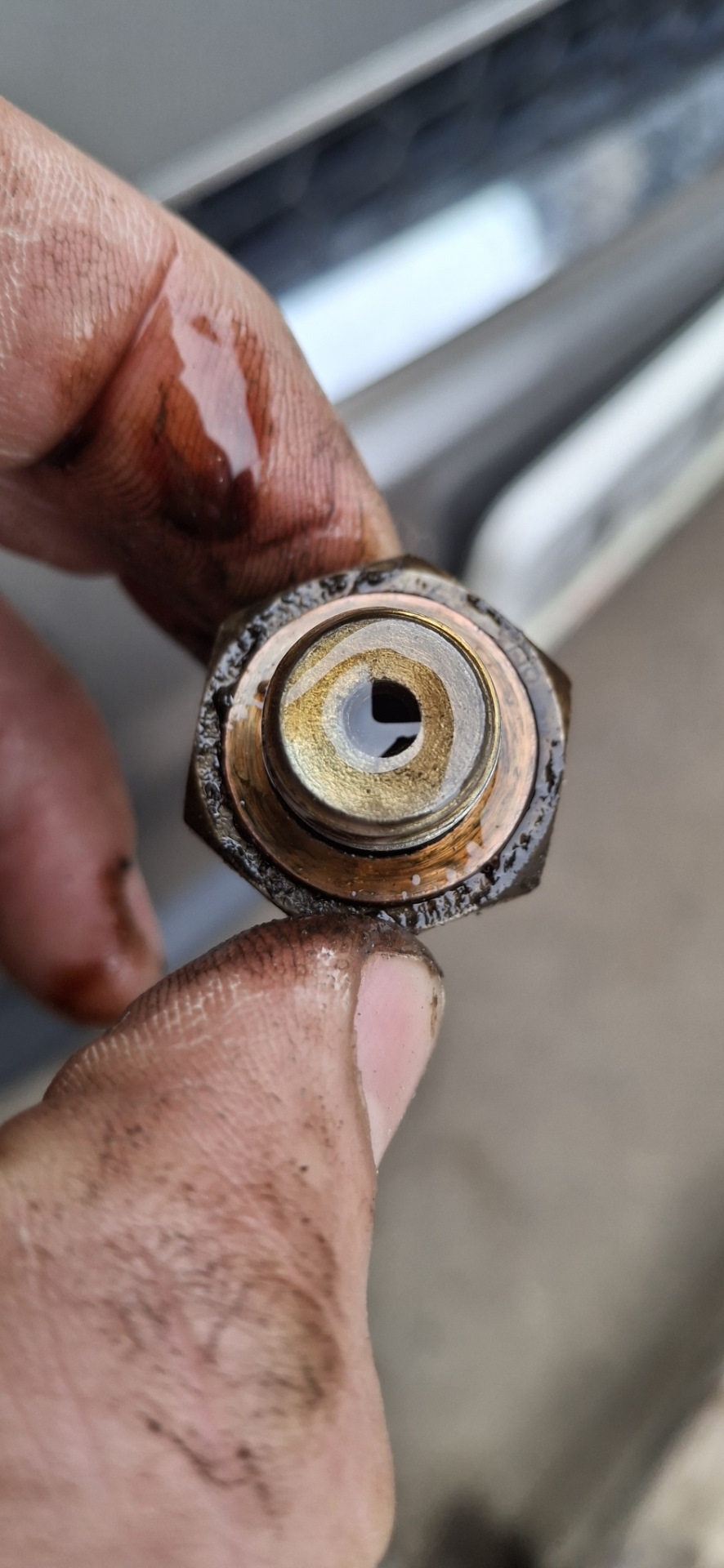

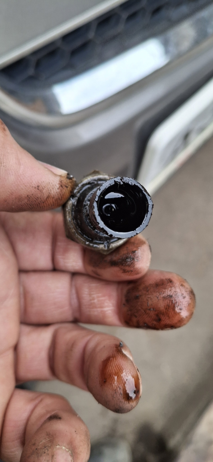

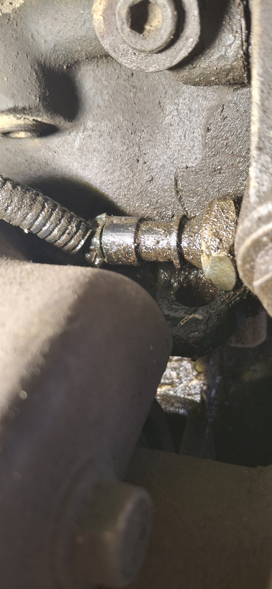

Так же заменил датчик давления масла, старый тек по разьему.

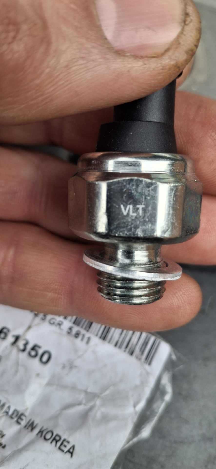

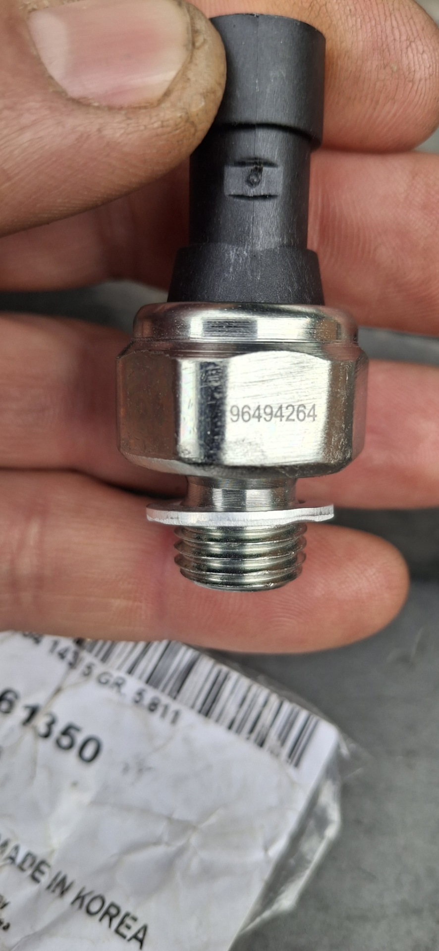

Заказал новый, по словам продавца вроде как оригинальный.
Но почему то он пришел в пакетике, продаван говорит, что мол для запчастей GM это не редкость.
Для замены датчика снял правое колесо и пластиковый экран маслянного фильтра

Да для оригинальной запчасти вообще упаковка это редкость. Пакетик и этикетка. Хорошо хоть не просто бумажка;) так что скорее всего датчик реально оригинал. Я покупал он был именно такой же с большой частью под ключ или головку.
Это радует, спасибо🤝
