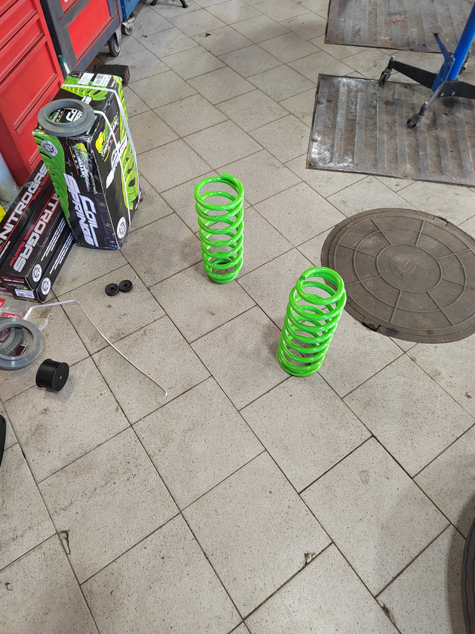

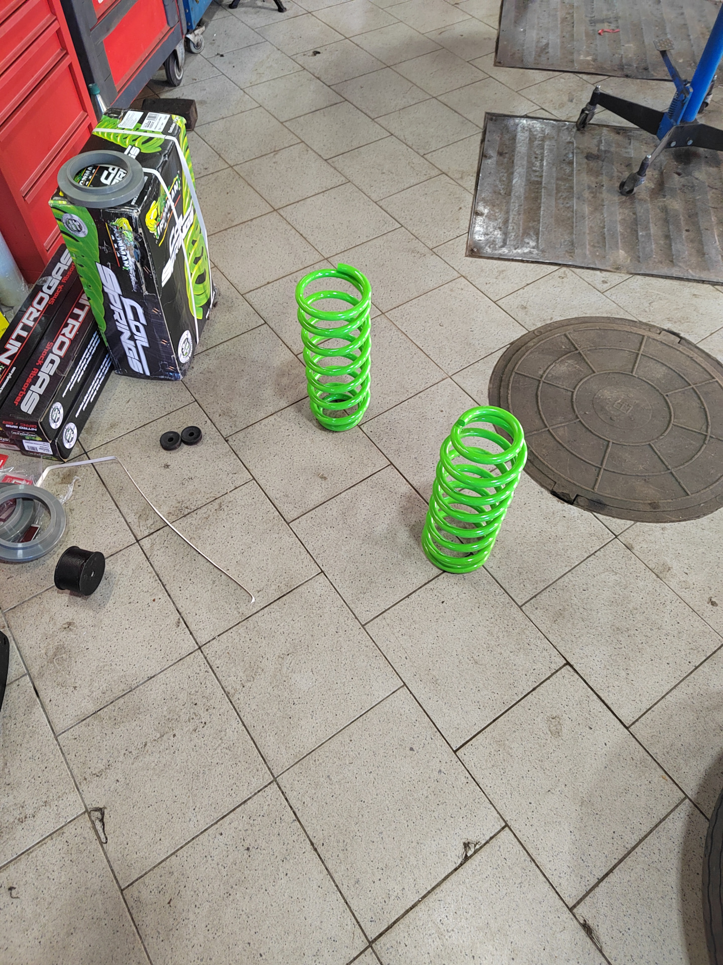

-Приобретено комплект лифт подвески ironman белые аморты и зелёные пружины с + по нагрузке — перед 50кг, зад 100кг.
-Для пружин были куплены полиуритановые рифовские проставки на 1,5 см (точно не помню, вроде так) родные прокладки выкинул.
