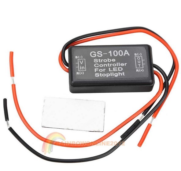

Почитав Драйв2 на предмет установки такой штуки, нашел вариант — спаяй сам блок (500 р. + доставка и все нужно потом собирать самому на плату), ну собственно Китай. Остановился на послtднем варианте, заказал блок стробоскопа ru.aliexpress.com/item/R1…ight-Lamp/1339286352.html и стабилизаторы к нему, в лоте их 5 штук ru.aliexpress.com/item/5p…1W-MR16-3/2052915275.html (Один на строб, другие тоже пригодятся, на всякие светодиодные ДХО и т.п.) .
Для чего стабилизаторы — дело в том, что блок рассчитан на 12 Вольт (как и всякая светодиодная техника из Китая на автомобиль), а при заведенном моторе, напряжение больше 13 вольт, и из за этого он начинает мигать вяло, а всякие ДХО из за этого быстро перегорают, начинают мигать и т.п.
В задней правой части открыл люк, нашел проводку, которая идет в дверь (с большой колодки на 8 контактов, (-) — синий с черной полосой провод, (+) — коричневый). В разрез установил вначале стаб. потом стробоскоп. Ничего сложного.
