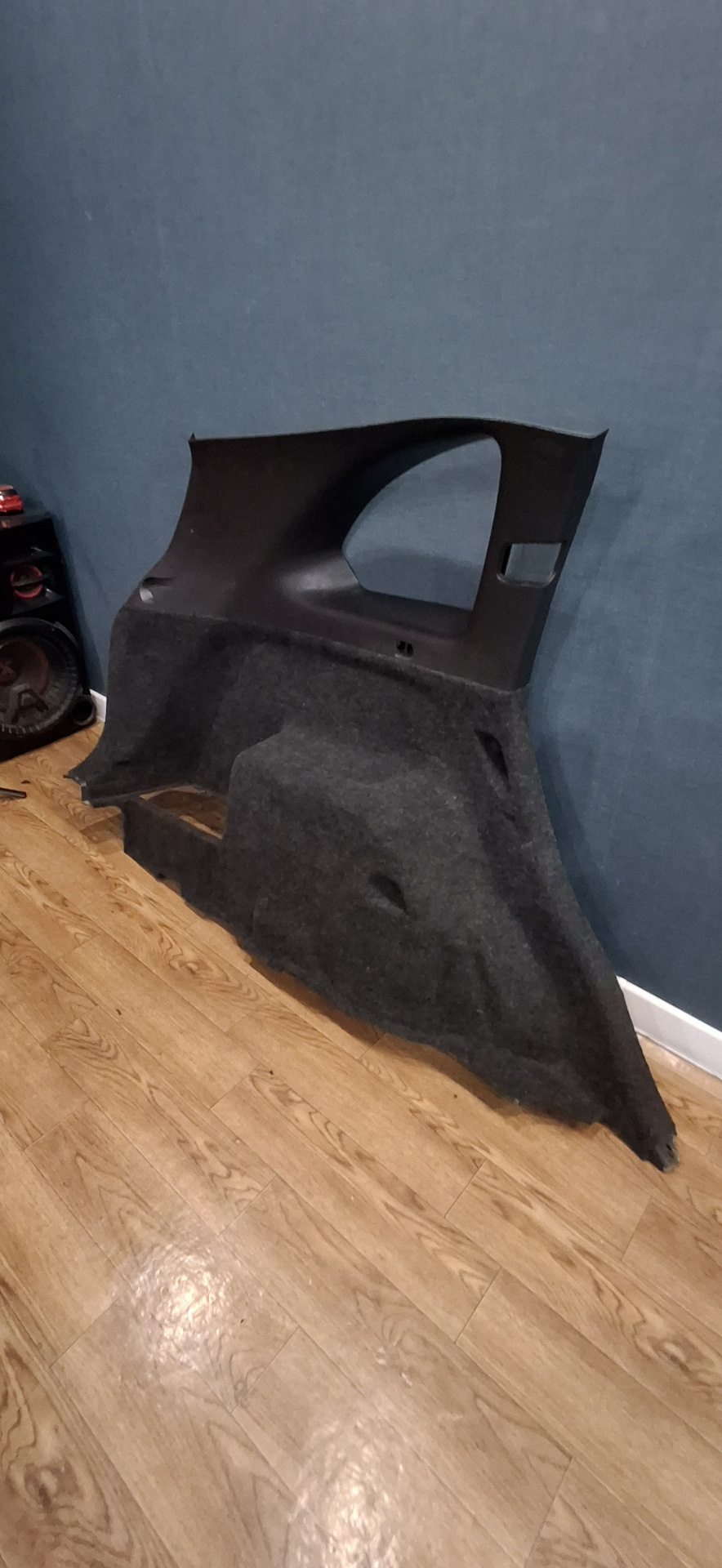

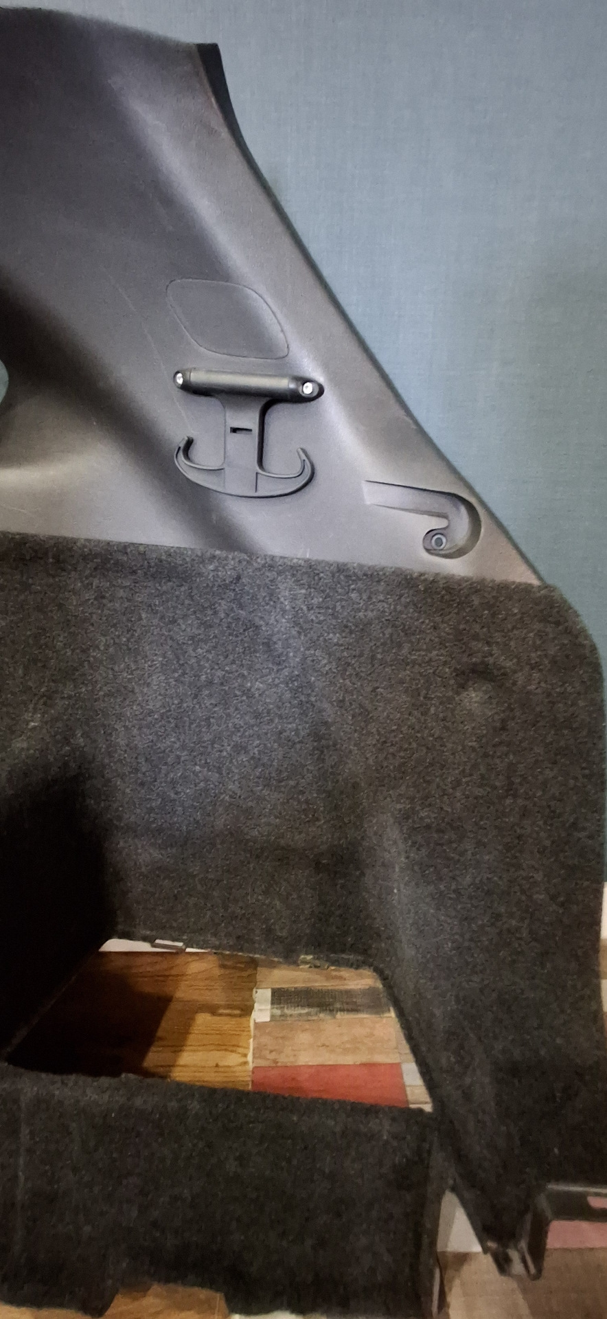

Всем ДВС! Ну вот и я закарпетился, надоел вид обшарпанных панелей в багажнике. Карпет брал цвета Серый графит, хорошо подошел к штатной обивке Декоративный обивочный материал Карпет графит Шумология / 150 x 200см / Материал для перетяжки салона ozon.ru/t/7ixSdUf Брал два отреза 1,5х2 метра, хватило с лихвой. Фото и вкратце.

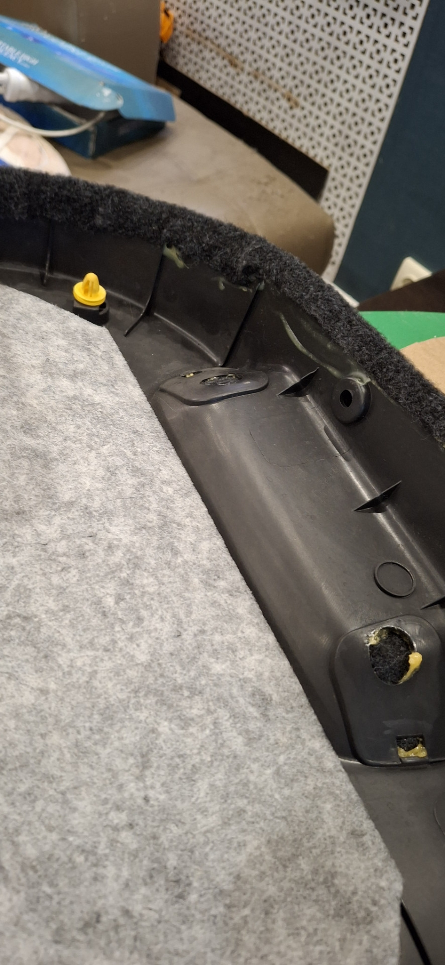

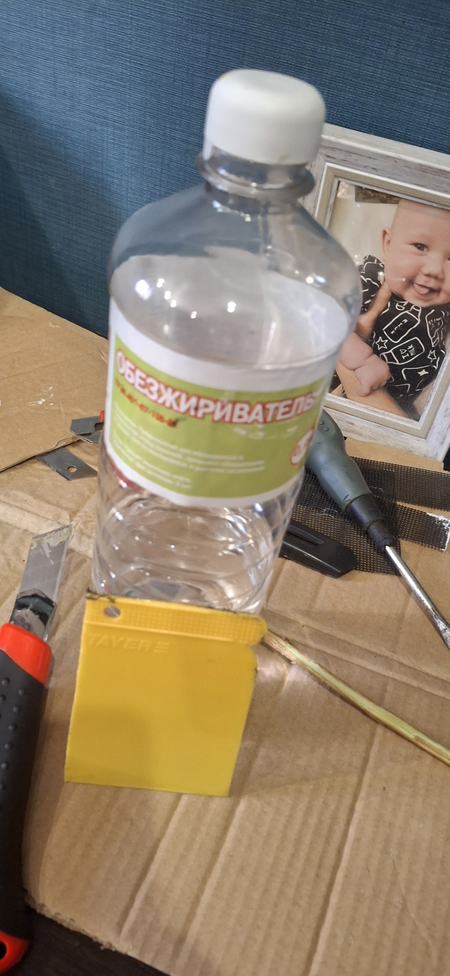

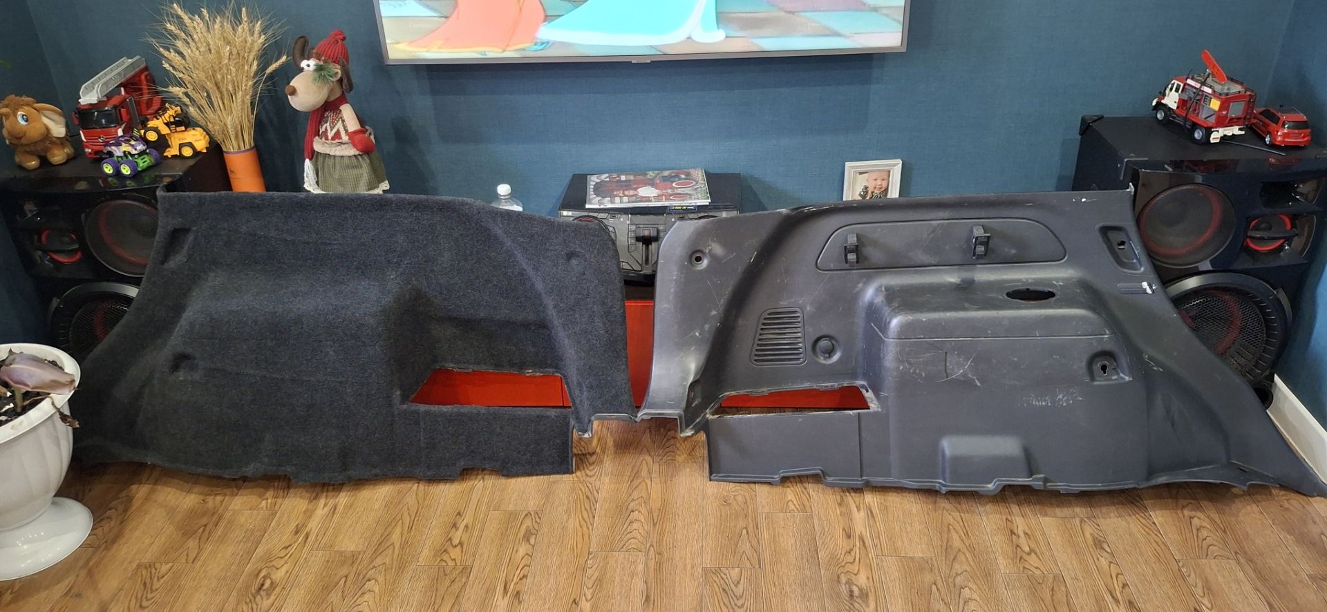

Обезжирил все детали перед нанесением клея.

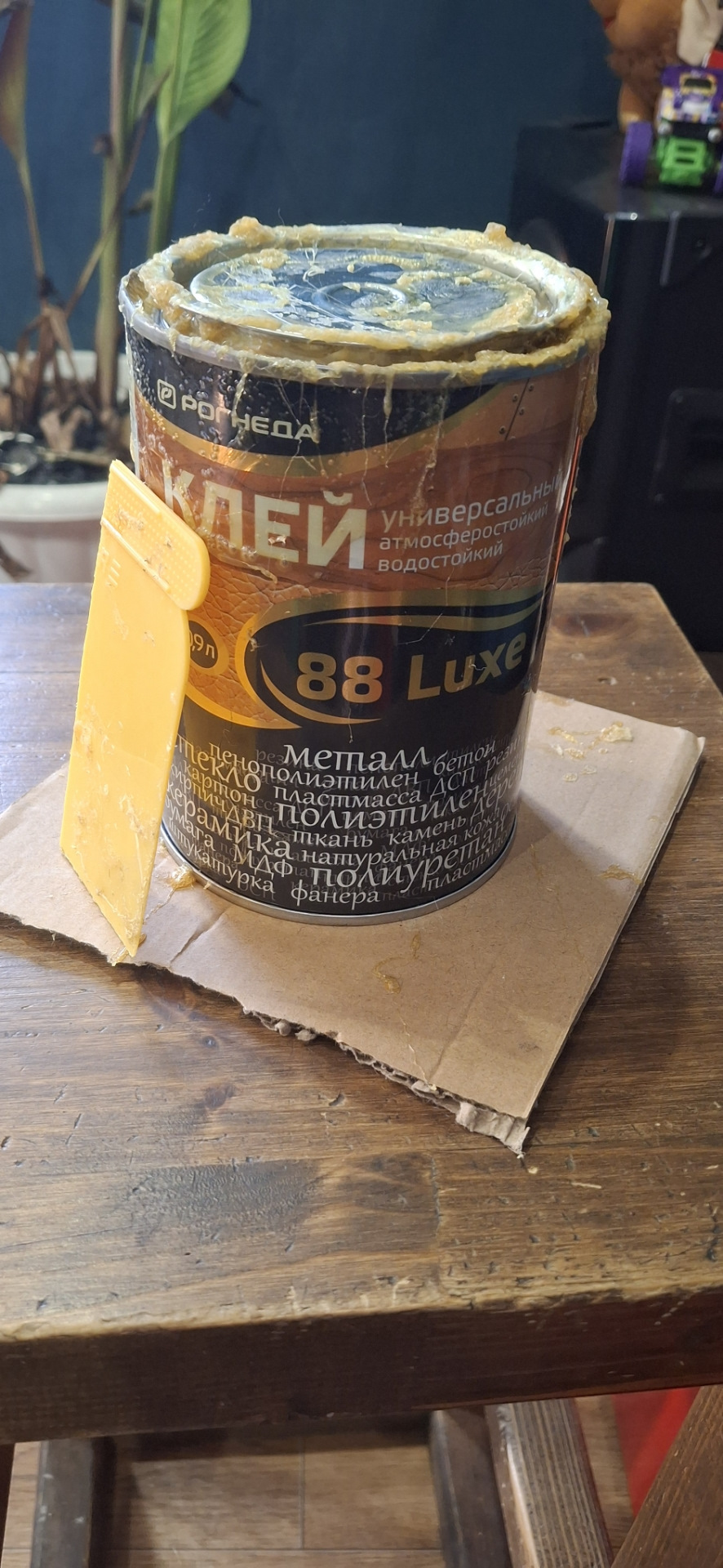

Клей использовал такой, наливал на детали тонкой струйкой и размазывал пластиковым шпательком, правда одной банки не хватило, покупал вторую

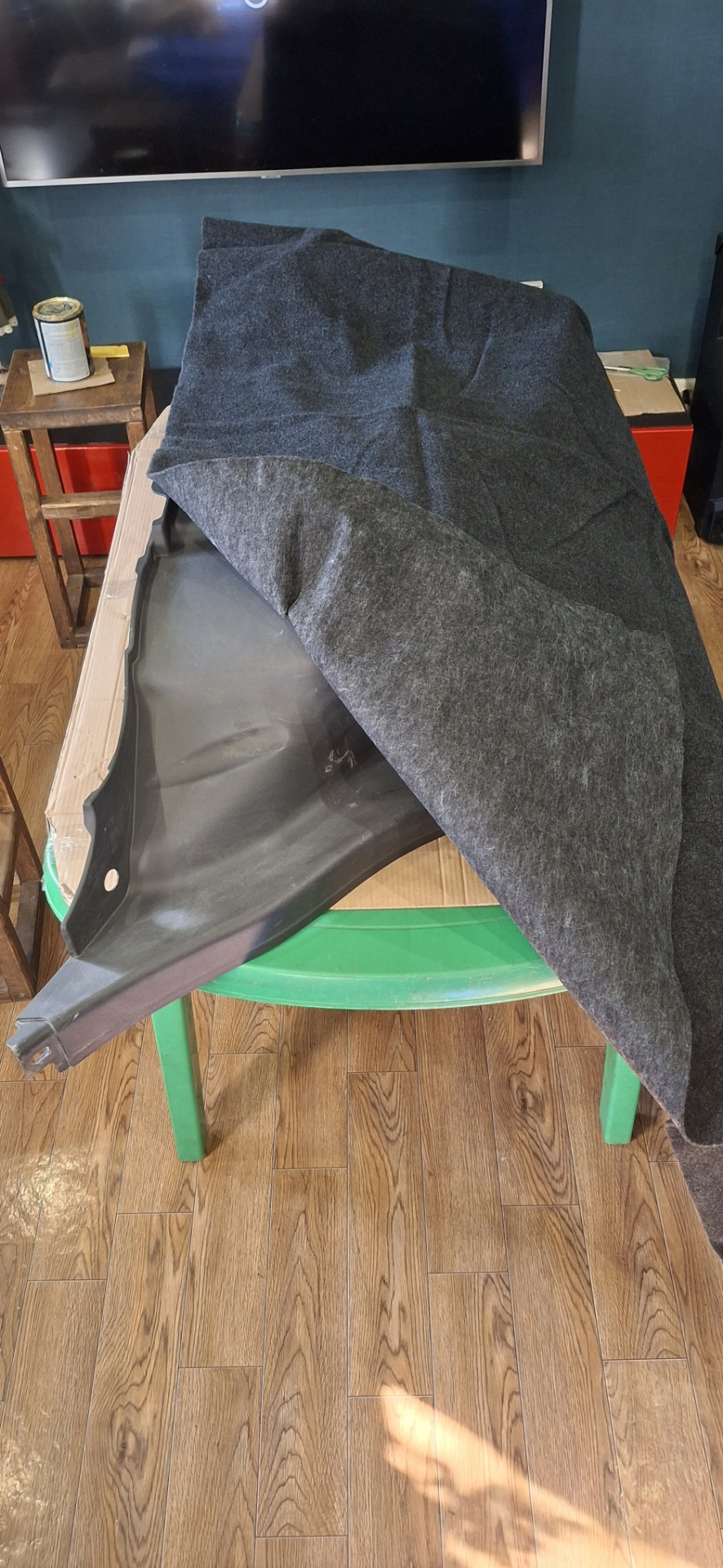

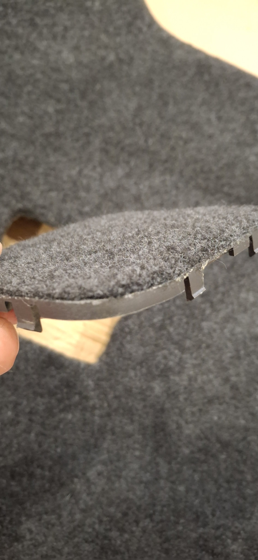

На углах конечно пришлось помучится, пришлось несколько раз подрезать, но это такой материал который легко маскирует косяки, кстати карпет очень хорошо тянется

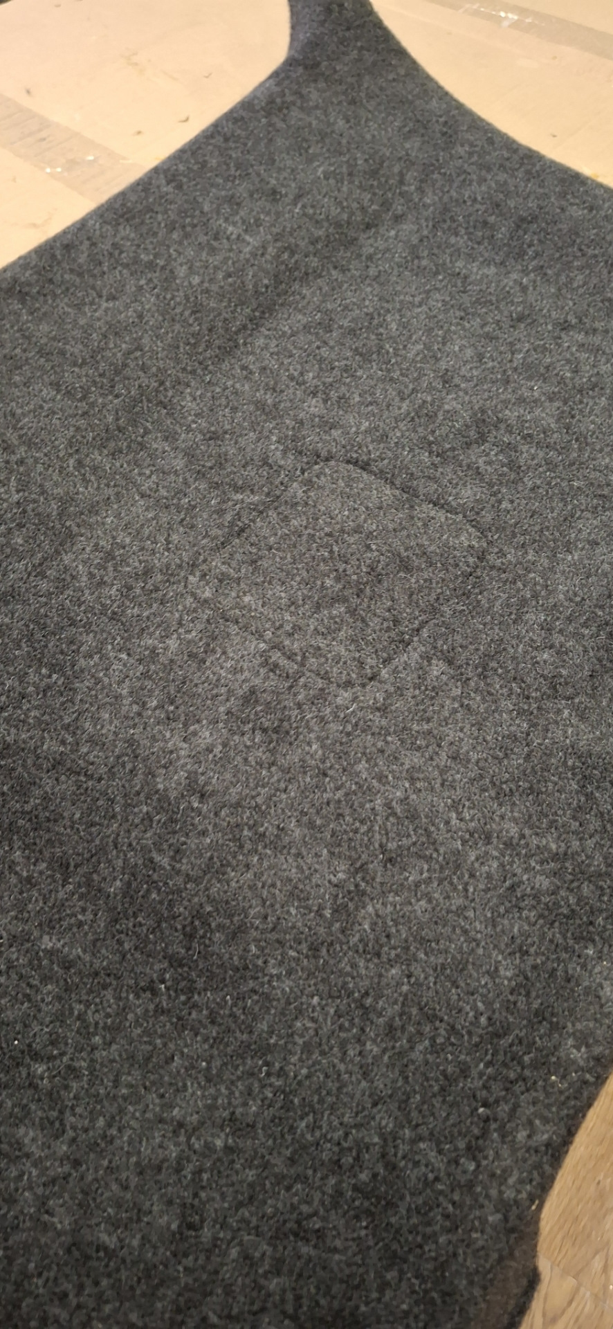

Одна деталь готова
Проклеил подвороты с тыльной стороны

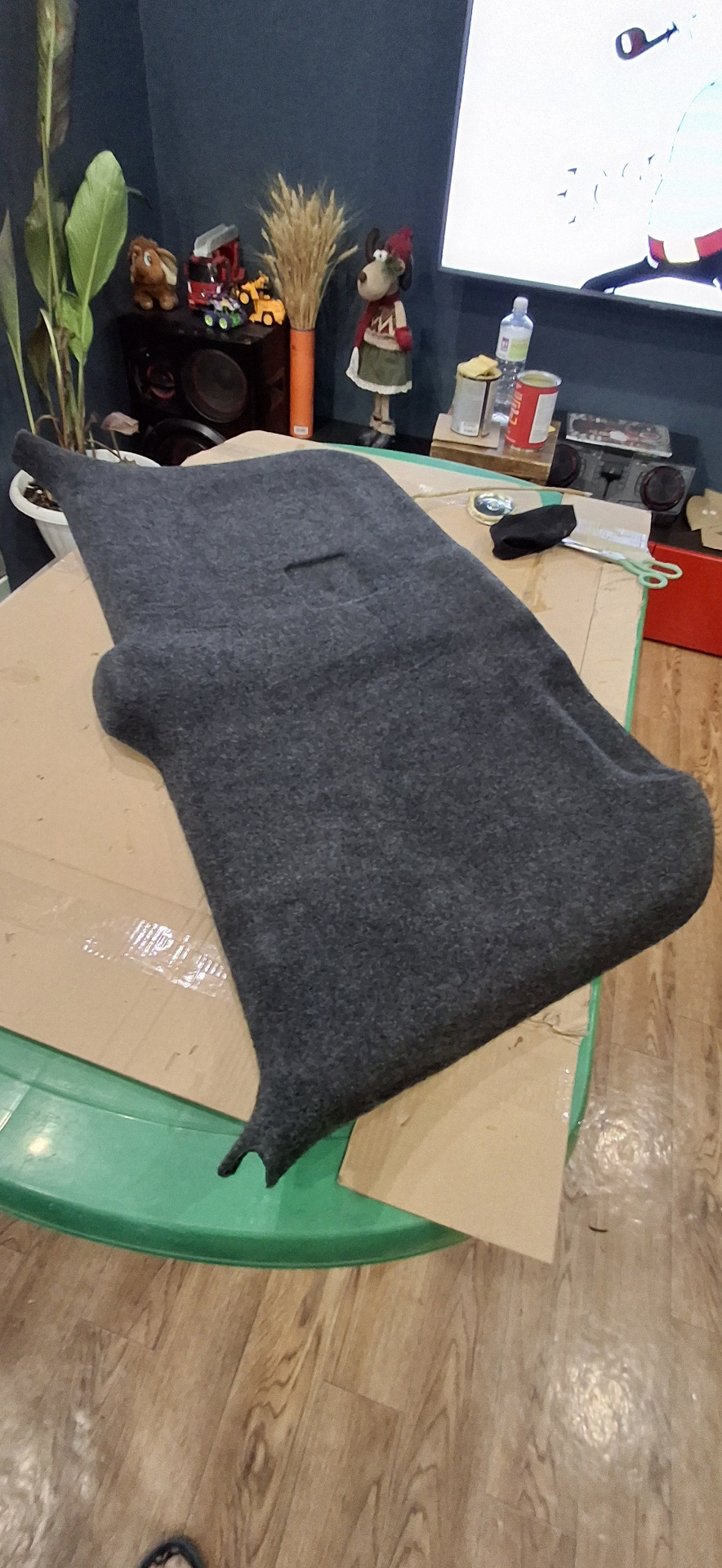

Обтягивал только нижние части
Карта крышки багажника
Так получился лючок на карте пятой двери

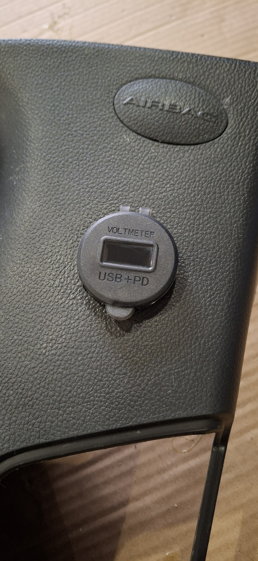

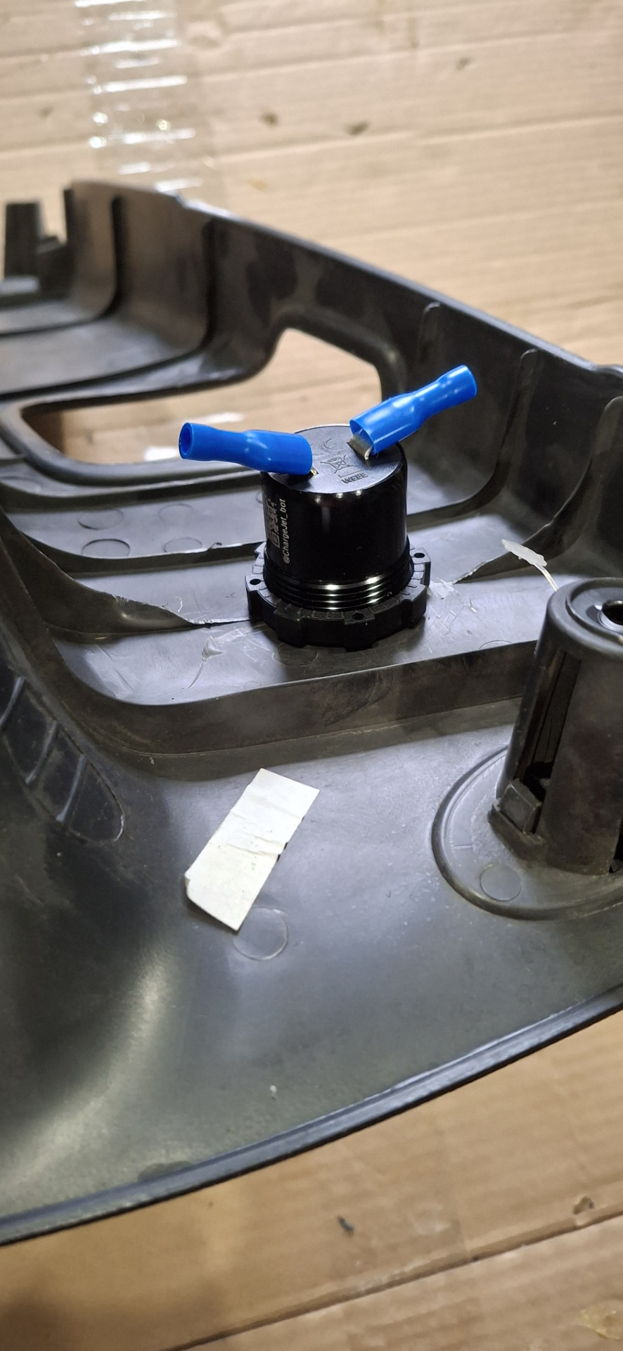

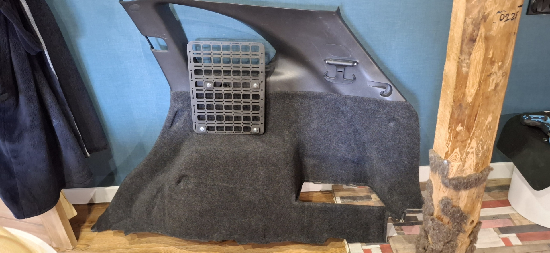

Врезал в облицовку задних стоек вольтметры с портами для зарядки гаджетов пассажирам
Панель Molle для крепления различных подсумков
С поклейкой карпета помучится конечно пришлось, но все не так страшно как казалось, дольше решался. Всем добра и благополучия!
Немного подушню))) 1) лучше брать клей спрей, наносить гараздо проще, да он дороже, но и расход значительно ниже. Мне одного баллона хватило оклеить 4 дверные карты и полку заднюю на ваз2105. 2) именно после оклейки вазы 2105 я зарекся использовать карпет. Он вроде похож на заводское покрытие, но имеет петельки в ворсе, а вот вытащить мелкий мусор типа иголки от хвои, обломочки сена или, не дай Бог, опилки, просто не реально. Я проклял все на свете когда сделал эту оклейку)))
Согласен, со спреем ловчее, и то, что к карпету цепляется всякий мусор тоже, но с этим можно смирится, это лучше, чем потертый пластик, уютнее как то становится

Как то читал пост, самоклеящийся ошибок не прощает, не оторвать потом, и между собой если склеится все хана, а там на углах подрезов много, на клею можно отклеить, что то подправить.
Спасибо🤝 Повторюсь… Как то читал пост, самоклеящийся ошибок не прощает, не оторвать потом, и между собой если склеится все хана, а там на углах подрезов много, на клею можно отклеить, что то подправить.

Самоклеящимся не проще было бы?
