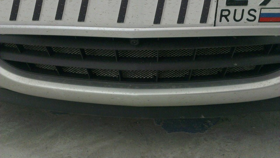

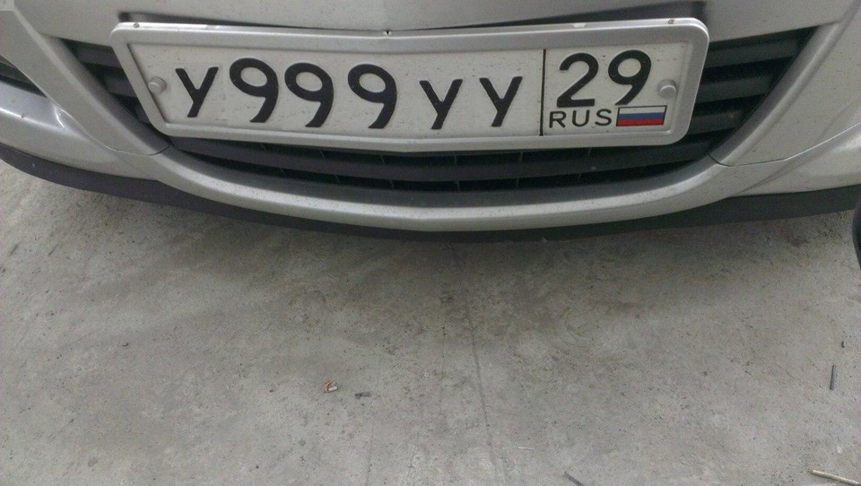

Камера сзади стала уже необходимостью, а не просто баловством. Думаю, не нужно описывать все плюсы парковки с использованием камер — они очевидны.
Т.к.:
1. На мониторе (зеркале) имеется два входа;
2. Свес переднего бампера ниже подавляющего большинства бордюров (парЭбрЫков);
3. Не самые маленькие габариты автомобиля;
— было решено установить ещё и фронтальную камеру, для облегчения парковки в узких местах и подъезда к бордюрам на парковках.
Как всегда, всё просто и быстро не получилось… И растянулась установка на 3 недели, с перерывами.

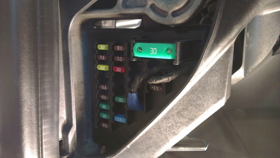

1) Сначала была смонтирована камера, протянута и уложена проводка в подкапотном пространстве, там же взята масса с клеммы АКБ.
2) Через неделю, в следующие выходные, раскидана половина навесных панелей в салоне. Снят перчаточный ящик, накладка в ногах водителя, центральный ящичек для мелочей и протянута проводка до блока предохранителей в салоне и до сигнального разъёма монитора.
3) Ещё через неделю было куплено недостающее, а именно реле ЗПТФ 23.3777. И работа по установке фронтальной камеры завершена.

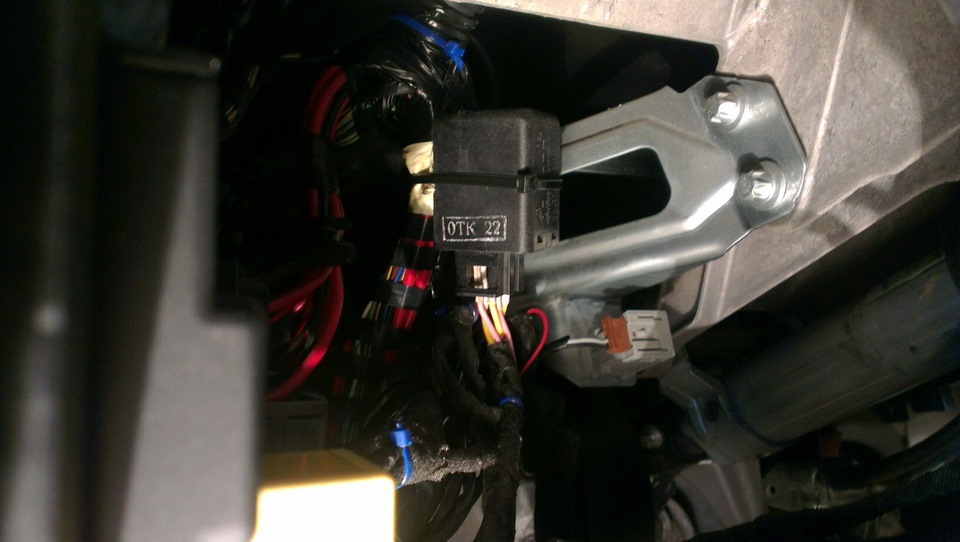

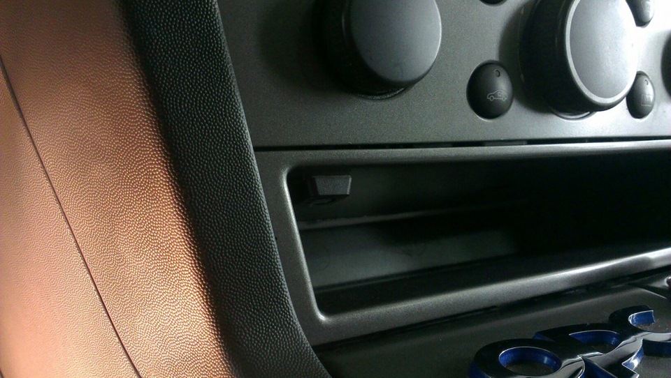

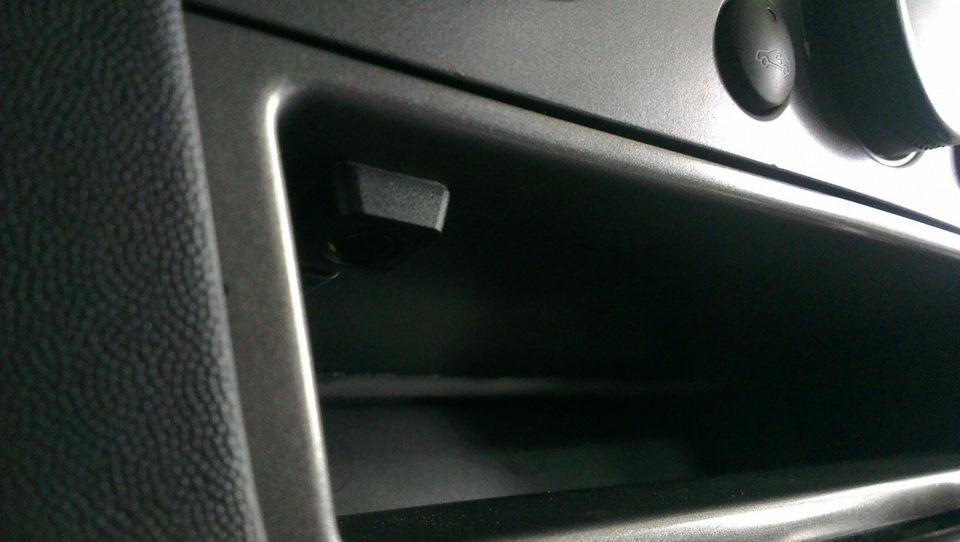

Реле ЗПТФ 23.3777 было установлено для реализации включения/выключения камеры кнопкой без фиксации и автоматическим отключением камеры при выключении зажигания с возвратом в выключенное состояние до последующего нажатия кнопки. Т.е. включил камеру, выключил зажигание — всё выключилось, включил зажигание — камера выключена, пока снова не нажмёшь кнопку. При отключении питания реле возвращается в нормальное — разомкнутое состояние.
Проводка протянута в районе перчаточного ящика — там есть удобная резиновая заглушка. Через неё же протянут провод питания для усилка в багажнике. Намного удобнее, чем над педалями.
Масса с клеммы АКБ, "+" с блока предохранителей в салоне.
Снаружи:
Изнутри:

А что за микрик ставил?

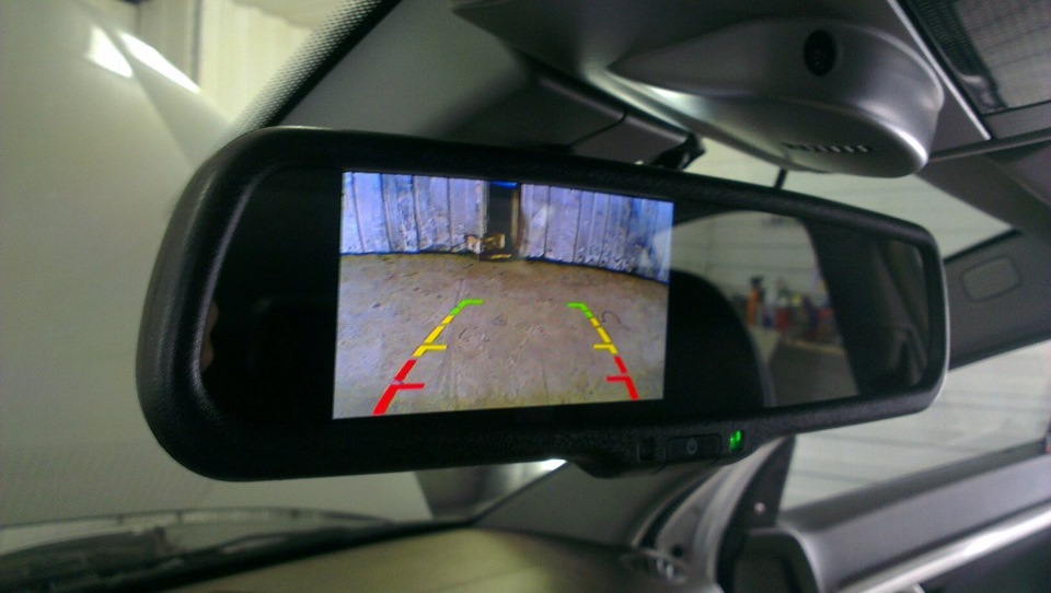

Нужен совет, для чего переворачивать изображение? Для задней камеры?
В смысле? Не совсем понял вопрос. Задняя камера зеркально ставится, передняя прямо. Если ты про это.
У меня один манитор с двумя тюльпанами, один на Гейзер 714 снимает прямо и штатная камера заднего хода с разметкой тоже прямо, не зеркально. Мне что-то напугали с установкой?
Если задняя камера снимает прямо, то на дисплее право и лево будет перепутаны местами. Все просто. Если на дисплее объект слева и физически за машиной он так же слева — вск верно.
Очень интересная тема. Надо проверить. Номер на авто сзади стоящего авто тоже должен быть перевёрнут…
как часто засоряется ?
Кто засоряется? Если ты протзагрязнение камеры, то никогда.
да я про камеру, а изображение зеркальное ?
Какое нужно такое и будет. Камера передняя, щачем тут зеркало? Разметку оставил, картинку прямую поставил.
а как изменять изображение ? я просто сегодня тоже такую же камеру заказал, хочу на передок поставить, для меня желательно чтоб изображение было не зеркальным.
Либо сразу заказывать камеру с нужными параметрами, либо брать камеру универсальную. Она имеет две петли. Обе замкнуты — есть разметка и картинка обратная, обе разомкнуты — нет разметки, картинка прямая. Думаю, понятно, что нужно делать дабы получить прямую картинку и разметку.

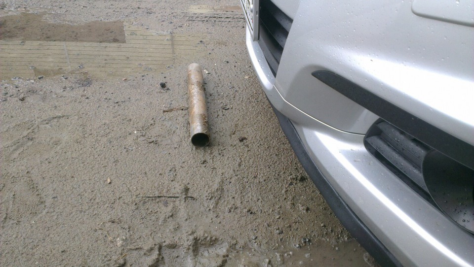

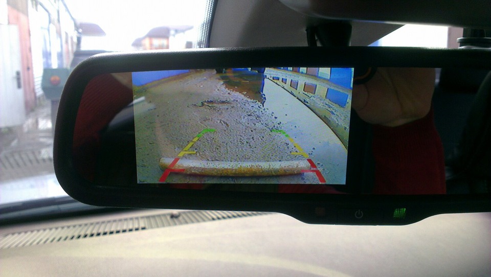

Сделали б скриншот непосредственно у бордюра что ли… и фото положения машины при этом с улицы относительно бордюра.
А зеркало где брали?
Ну, если нужно — сделаю. Зеркало заказывал с Китая.
Было бы очень хорошо, спасибо.
Сделал фото положения препятствия и вид с салона.

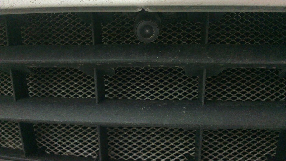

А на переднюю камеру грязь и т.п. случайно не налипает, видимость не портится?
Нет, грязь не налипает. Тоже думал, что будет быстро пачкаться. Но на удивление — всегда чистая… в отличии от задней.
