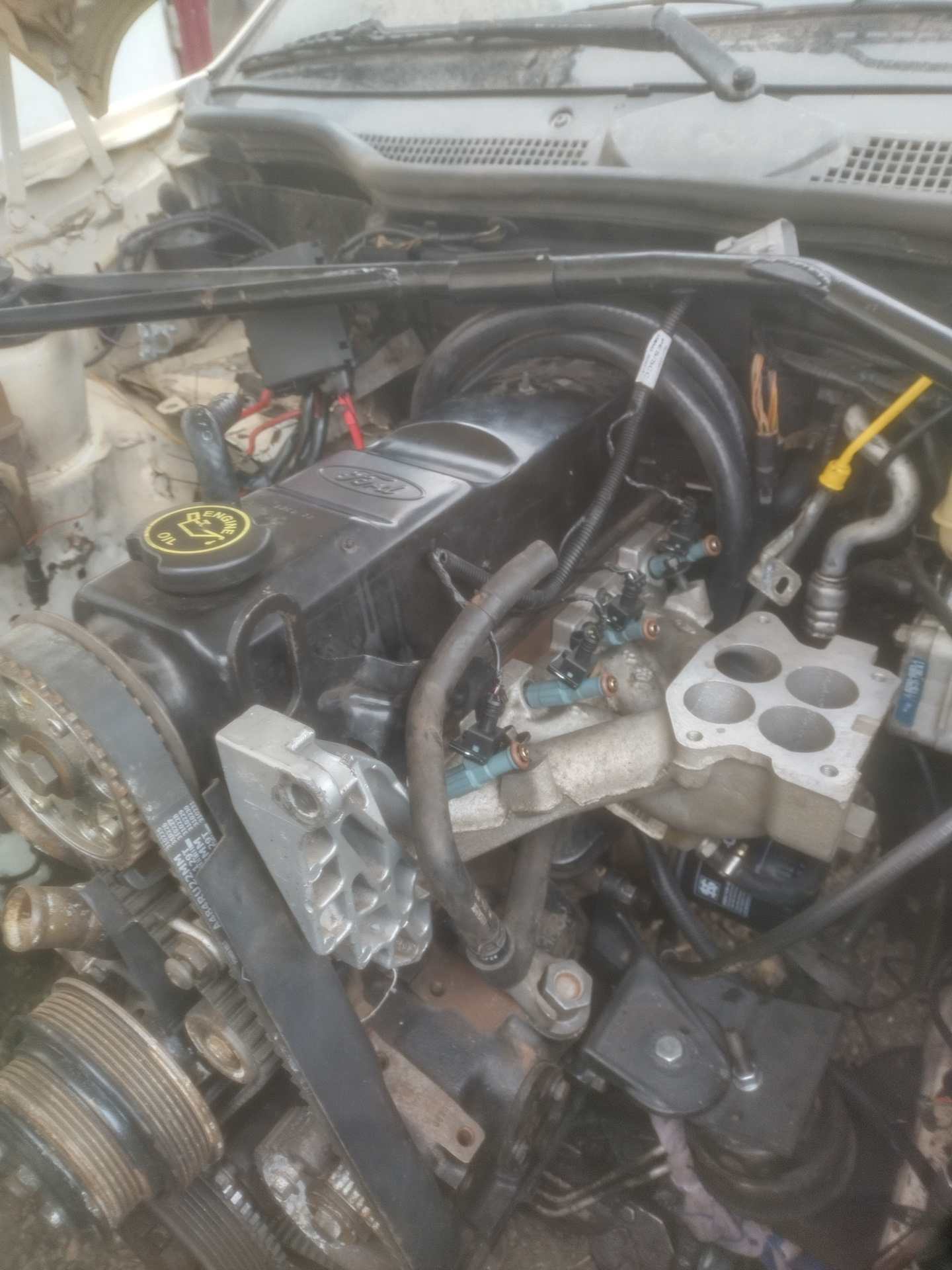

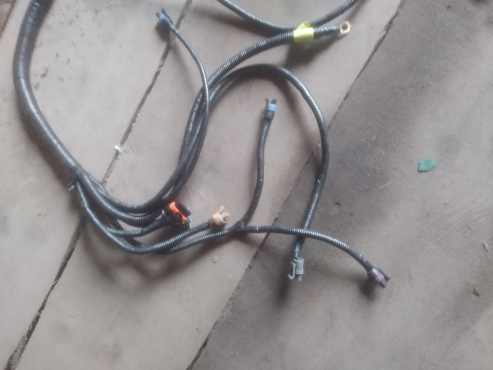

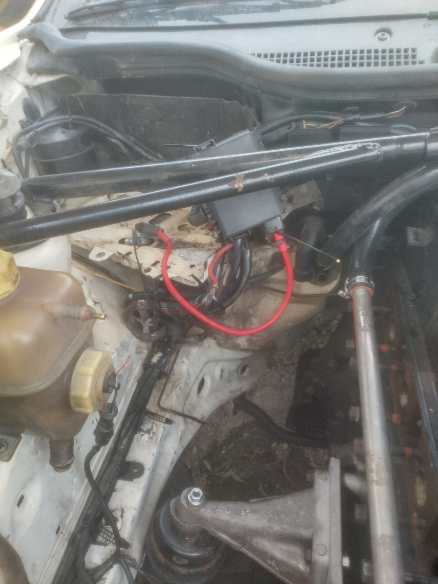

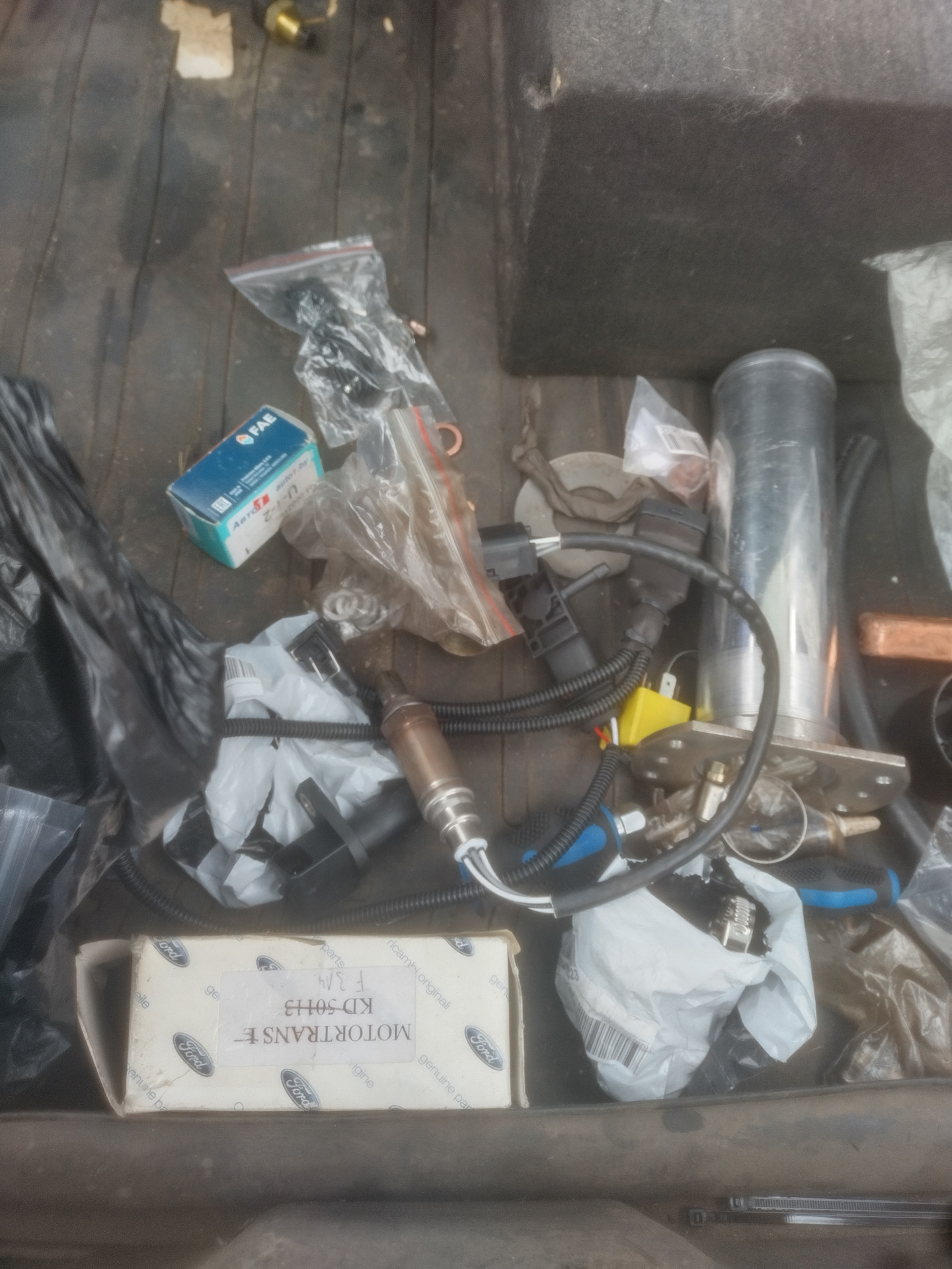

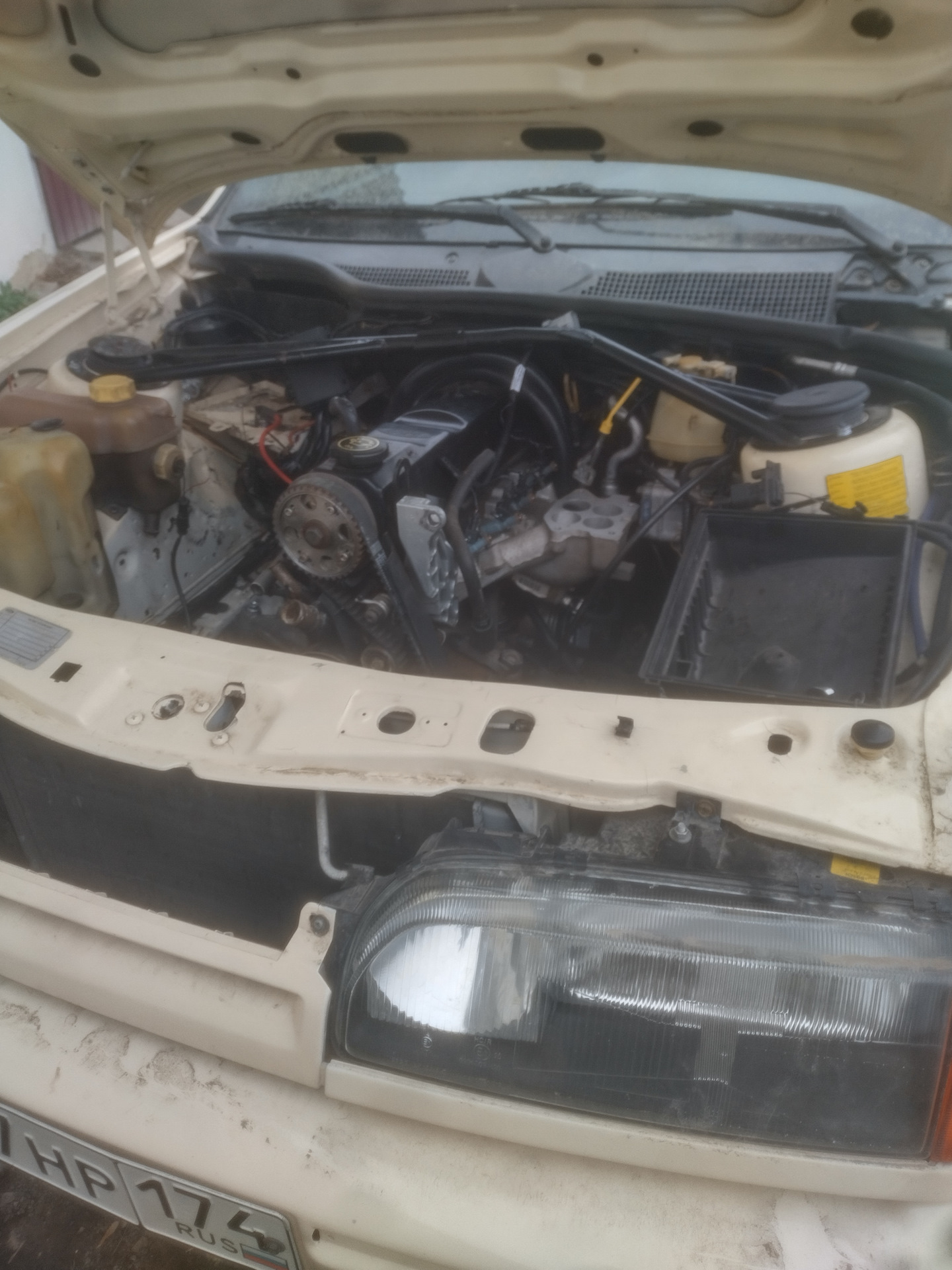

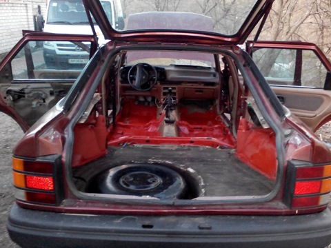

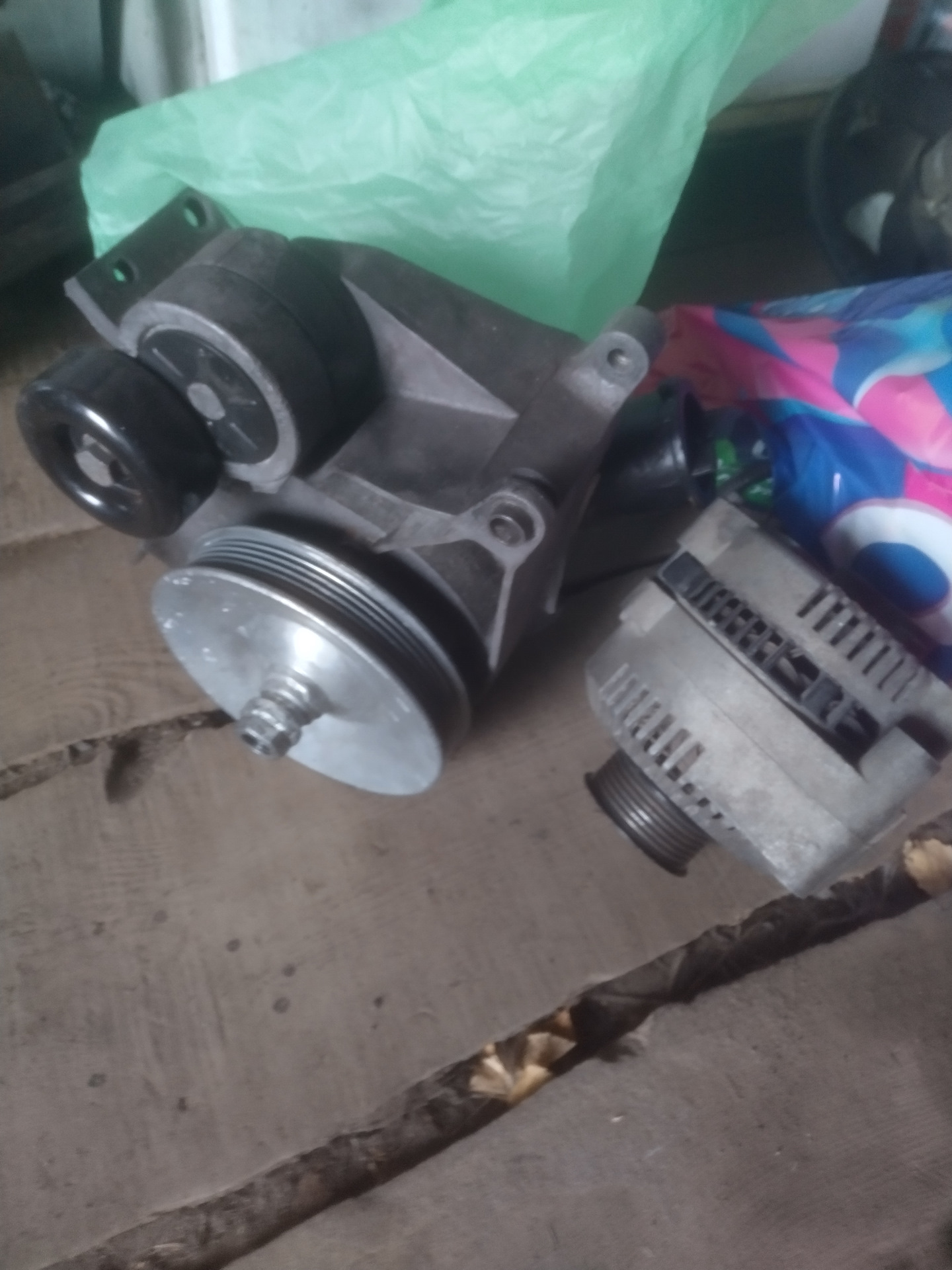

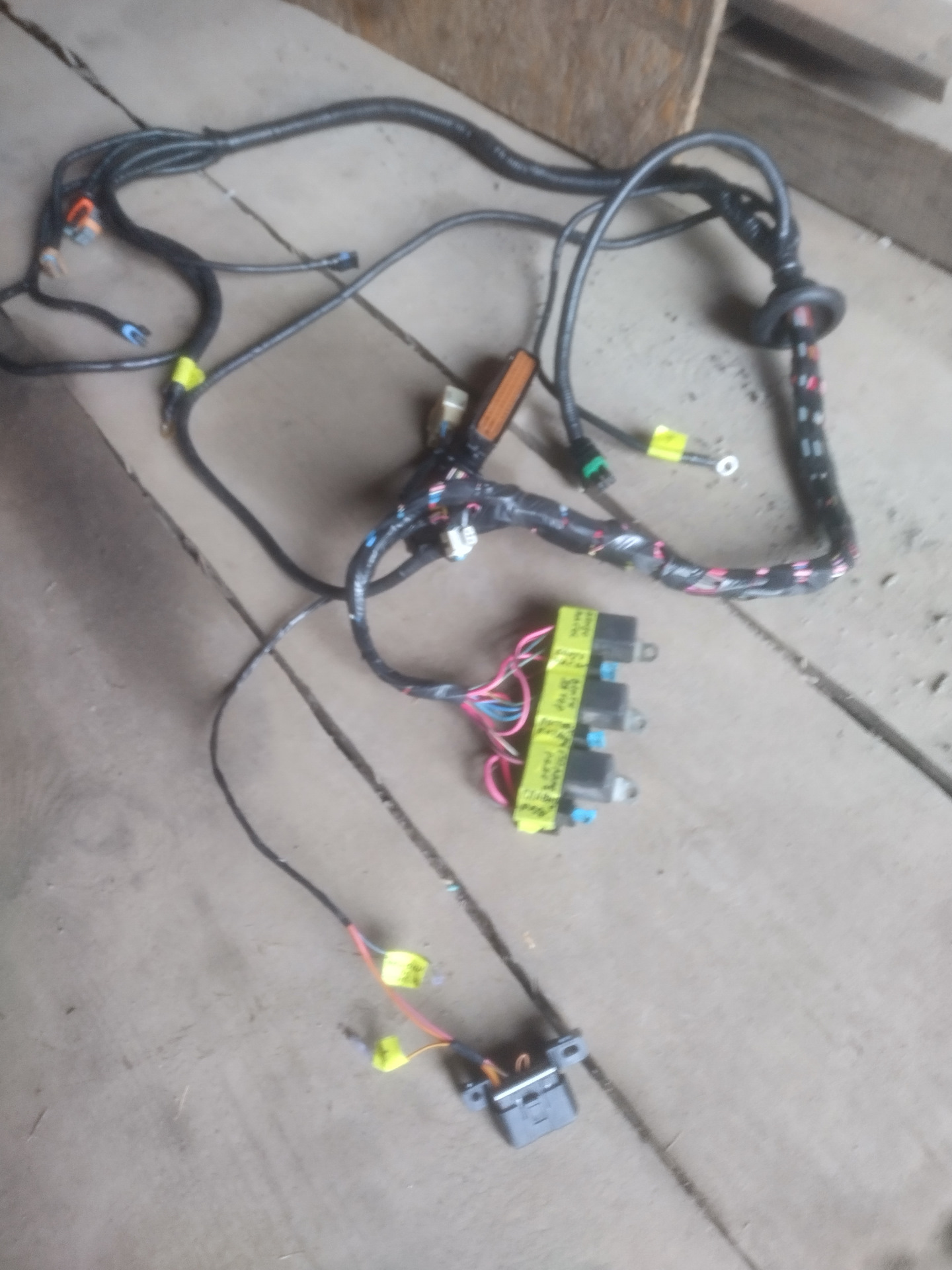

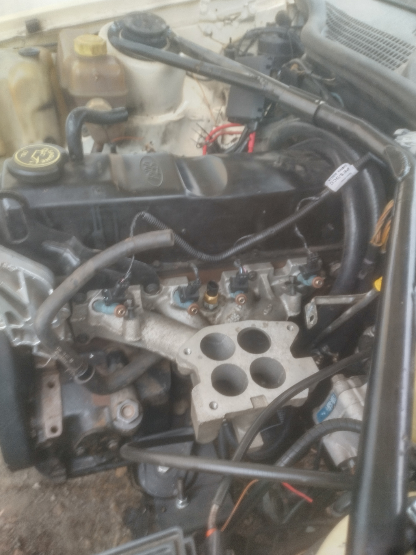

Всем привет! Машина жива, и у меня крайний этап сборки) из того что подходит, могу точно сказать что двигатель помещается в подкапотном пространстве, и коробка от OHC подходит по болтам и маховику, за исключением разболтовки маховика и замены направляющих. В остальном нужно все через переходники и проставки делать, даже карданный вал сегодня уезжает на укорачивание потому что двигатель длиннее на 2 см. соответственно кардан не подходит. Работать все будет на январе. Позже думаю распишу списки запчастей необходимых, если кто-то захочет попробовать тоже) но дорого это)

В чем преимущество этого мотора перед ohc?
в стоке больше мощности, усиленная ГБЦ, гидрокомпенсаторы, большой запас прочности для тюнинга
Компенсаторы это хорошо. Почитал, мотор от Меркура, хрен найдешь, во всяком случае за разумные деньги
найти можно, это тот же мотор что стоял на мустангах 3 поколение. Fox body которые.
А, стоял на Мустангах? Ну это тогда намного все упрощает ))
как то так, да)))
