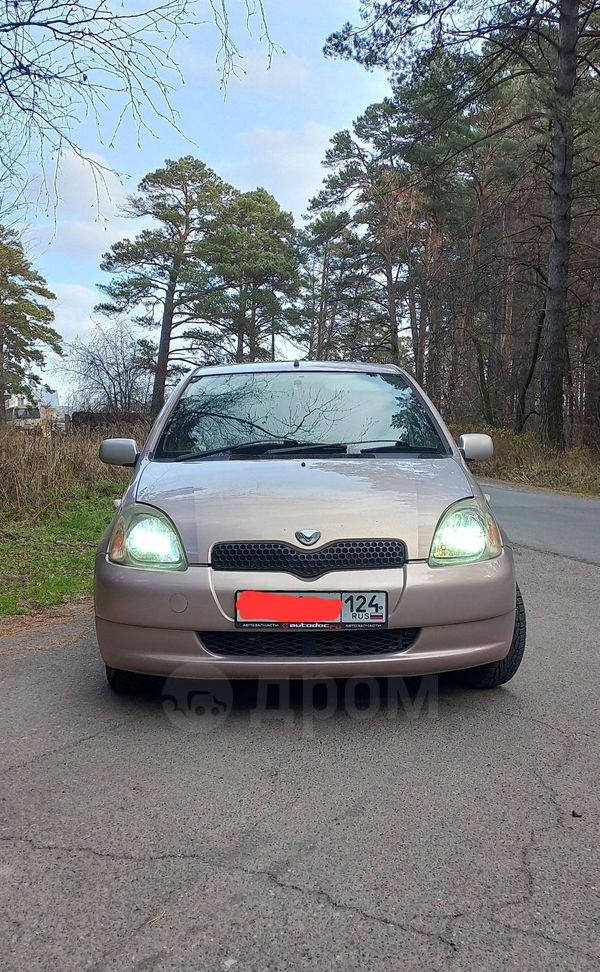

Мой авто: Toyota Vitz, 4WD, бензин 1.3 литра, двигатель 2NZ FE, кузов NCP95, 2008г. Продолжаю делиться с Вами своими радостными моментами владения автомобилем!

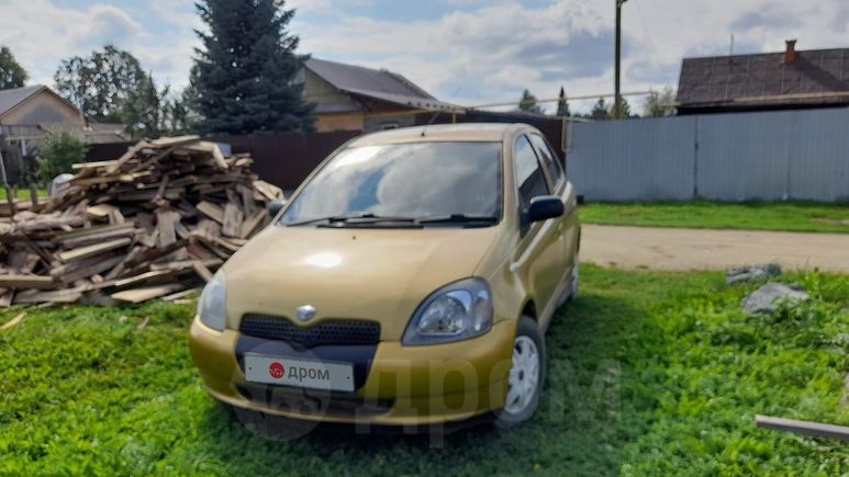

В далеком 2006 году у меня уже был Toyota Vitz 2002 г, первого поколения, литровый движок, на котором я заменил двигатель и коробку на контрактный, покатался на вице два года и продал! Тогда, при постановке на учет, новому владельцу просто вписали двигатель в ПТС и всё, ни каких экспертиз и других проблем!

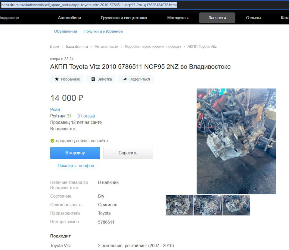

2. Поиск нового двигателя для Toyota Vitz
Решил менять ДВС сразу с коробкой и редуктором, чтоб комплект был единым и потом не мучиться. Полез в интернет на любимый Drom искать себе новый двигатель в сборе с АКПП и передним редуктором,

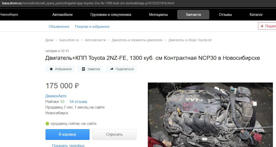

Первым делом прозвонил все имеющиеся ДВС у нас в Новосибирске, выяснил что пробеги у движков начинаются от 110 000 км. и стоят от 110 000 р. только за движок без АКПП и редуктора и без навесного! А значит за переброску всего своего при замене возьмут доп. деньги. Если нужен ДВС в сборе с АКПП то, таких у нас не было, а если очень надо, то только под заказ и стоит уже примерно 175 000 р:
Нашел так же и отдельно коробку, стоит у нас в НСК от 39 000 р. Редукторов отдельно не нашел, все продают только с коробкой! Нет движков хороших в НСК, а те что есть стоят очень дорого, да ещё и не один двигатель не с Toyota Vitz! Продают ДВС с Toyota Platz, Toyota Belta, Toyota Corolla, Toyota Funcargo, Toyota ist, двигатель 2NZ ставился на мноооогие машины! Не мой вариант, хочу движок с минимальным пробегом, свежее годом и дешевле раза в полтора, в два тех что в НСК и чтоб в сборе был с навесным и АКПП и редуктором и чтоб фирма по продаже движков была проверенная, надежная! Скажете, это фантастика?))) К счастью — это реальность! В Новосибирске все эти движки привезли с дальнего востока и перепродают с накруткой по «рыночным» ценам! А если движок привезти с дальнего востока самим, он перестаёт быть таким дорогим! 😉 Смотрю двигателя во Владивостоке, много движков, снятых именно с такого же Toyota Vitz как у меня, именно с моего кузова NCP95, именно 2NZ 1.3 литра, то что мне нужно!

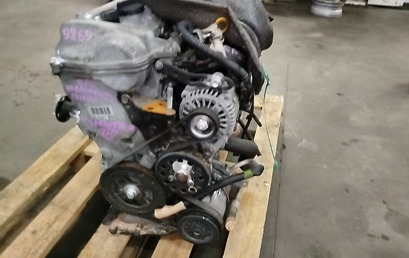

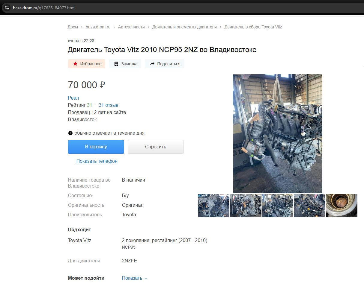

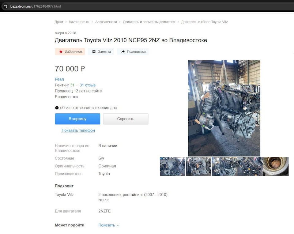

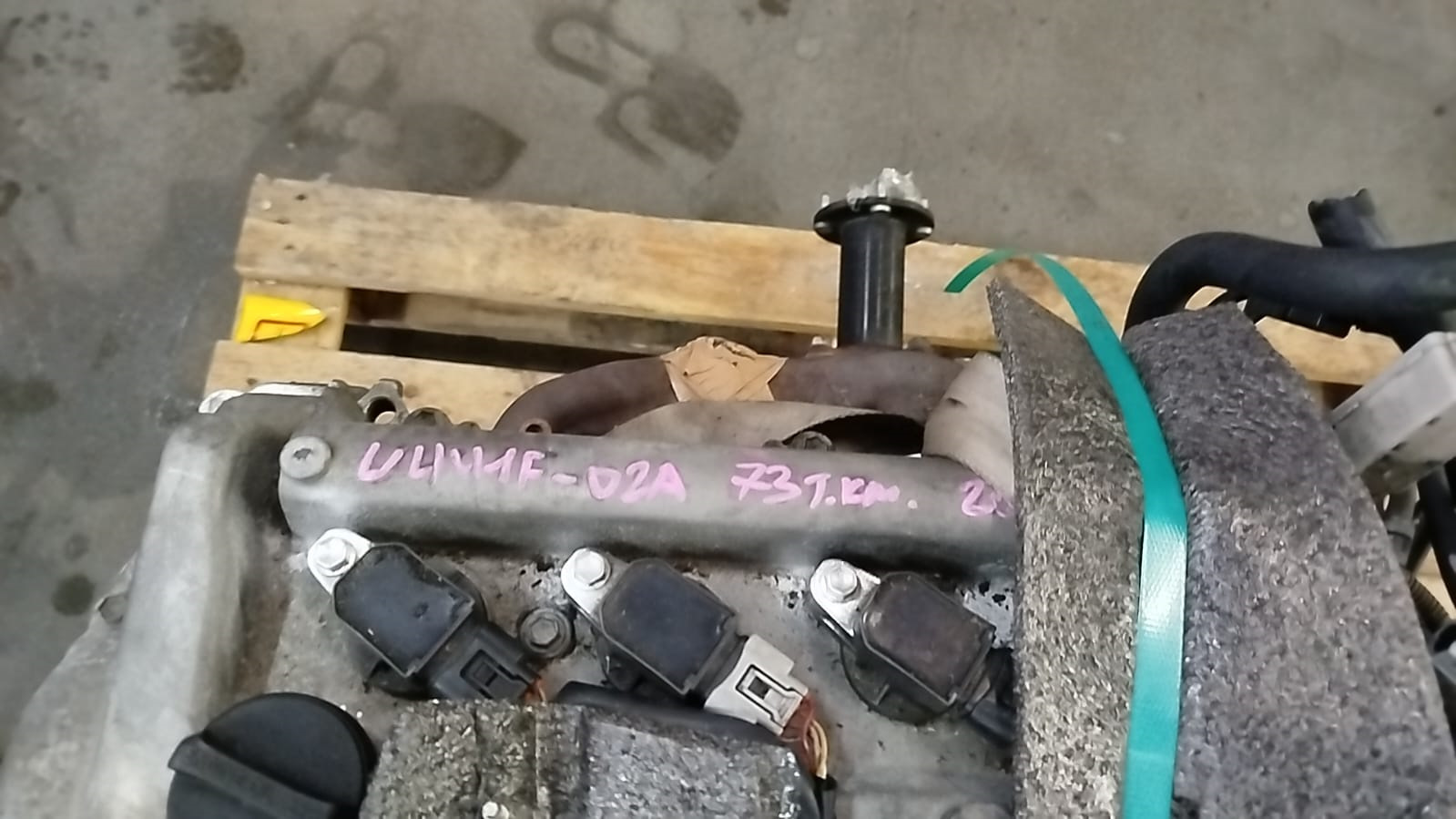

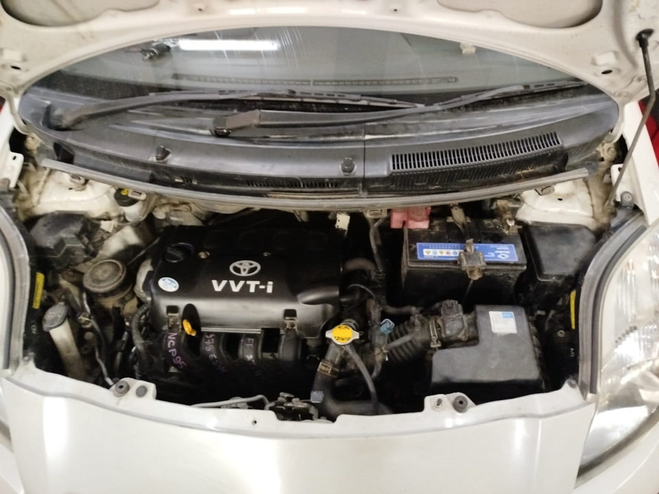

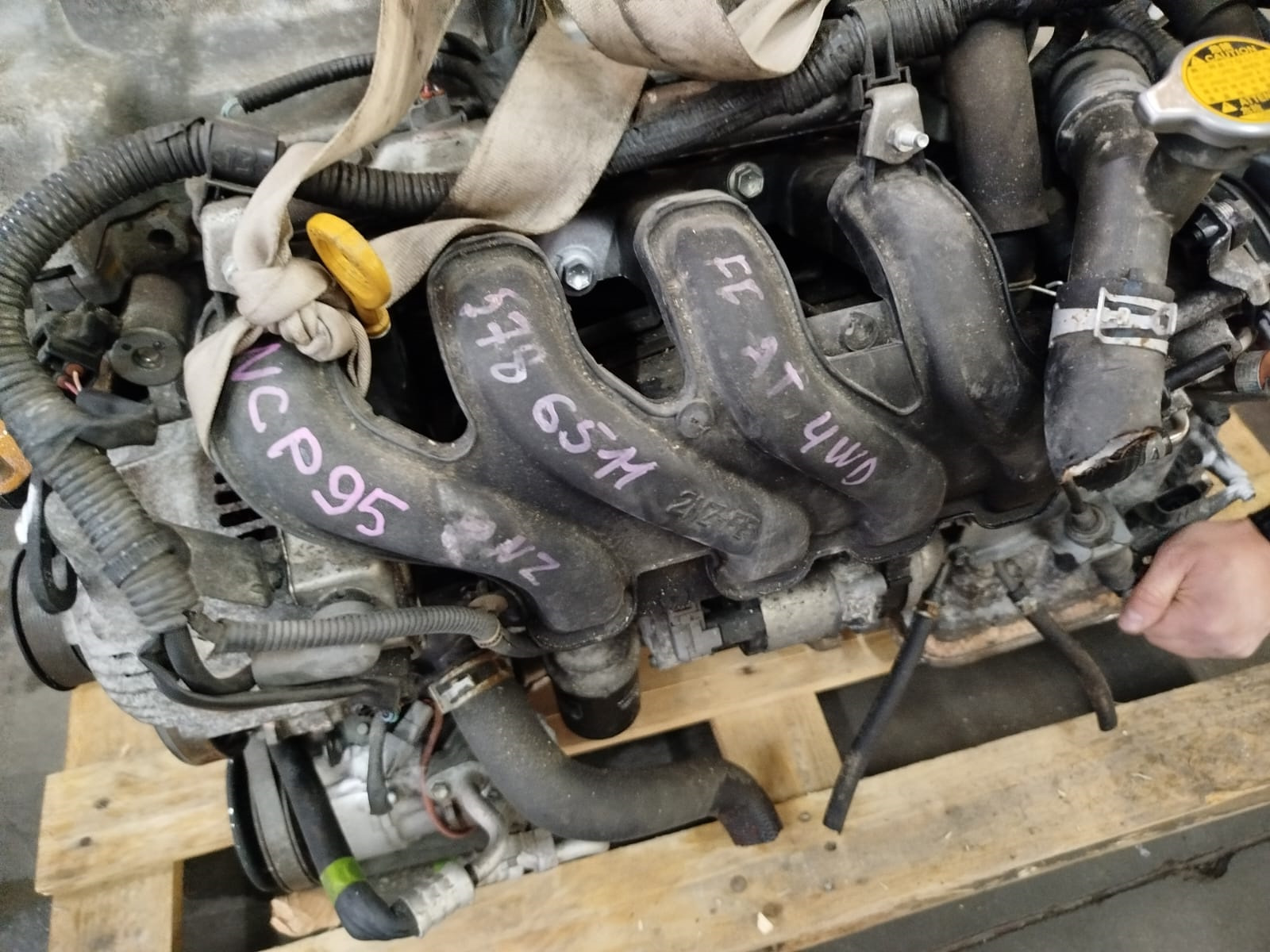

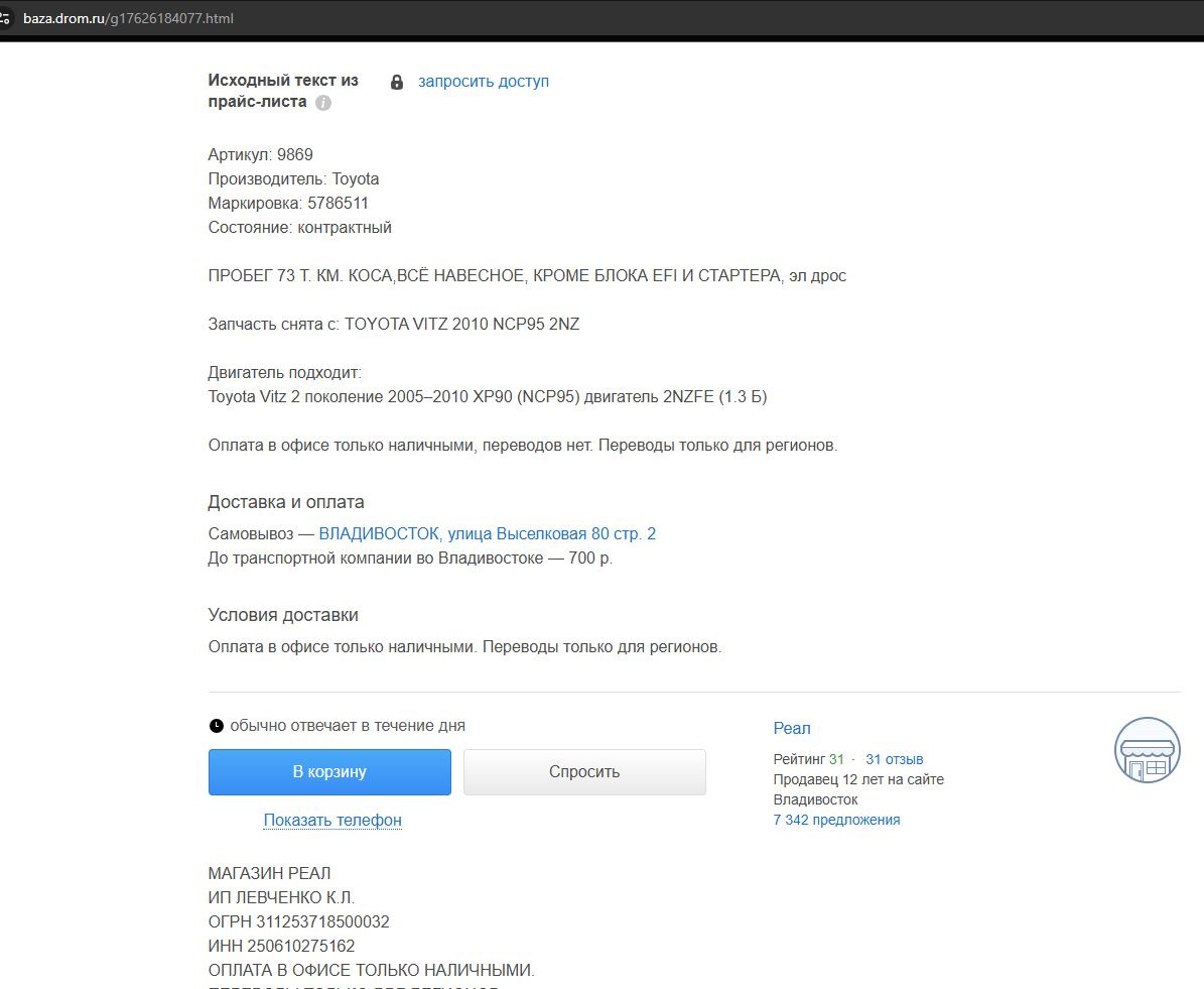

Нашел в любимом Владивостоке замечательный двигатель, снят с такого же вица как у меня, 2010 года выпуска, пробег всего 73 т.км. двигатель в сборе со всем навесным, с АКПП и с редуктором и стоит всего 84000 р. (Сам ДВС 70 000 р. и АКПП+редуктор 14 000 р., коробка от двигателя не отсоединялась, цельный комплект за 84 тр!)

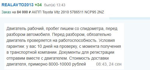

Списываюсь с продавцом, спрашиваю, как двигатель, проверялся ли перед разбором, будут ли документы с ним? Получаю развернутый, хороший ответ продавца:

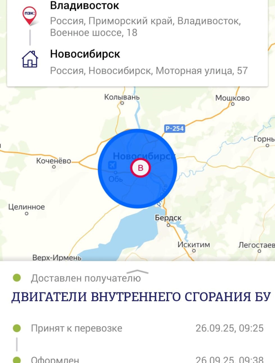

Ещё немного пообщались, уточним все вопросы, оформил заказ через дром и счастливый скорей оплатил свой новый контрактный двигатель переводом, указал куда привезти, и кто будет забирать! Выбрал компанию ПЭК для доставки. На следующий день мой двигатель был отправлен в компанию ПЭК для транспортировки! Мне тут же прилетел смс с трек номером от ПЭК и фото ТТН от продавца! Юху! Жду доставки и смотрю в приложении ПЭК периодически где там уже едет фура с моим новым двигателем!))) Через 12 дней двигатель уже был в Новосибирске. Заказал там же в ПЭК доставку до СТО где буду менять двигатель, согласовал время, когда привезут двигатель к СТО и записался к этому времени на замену!

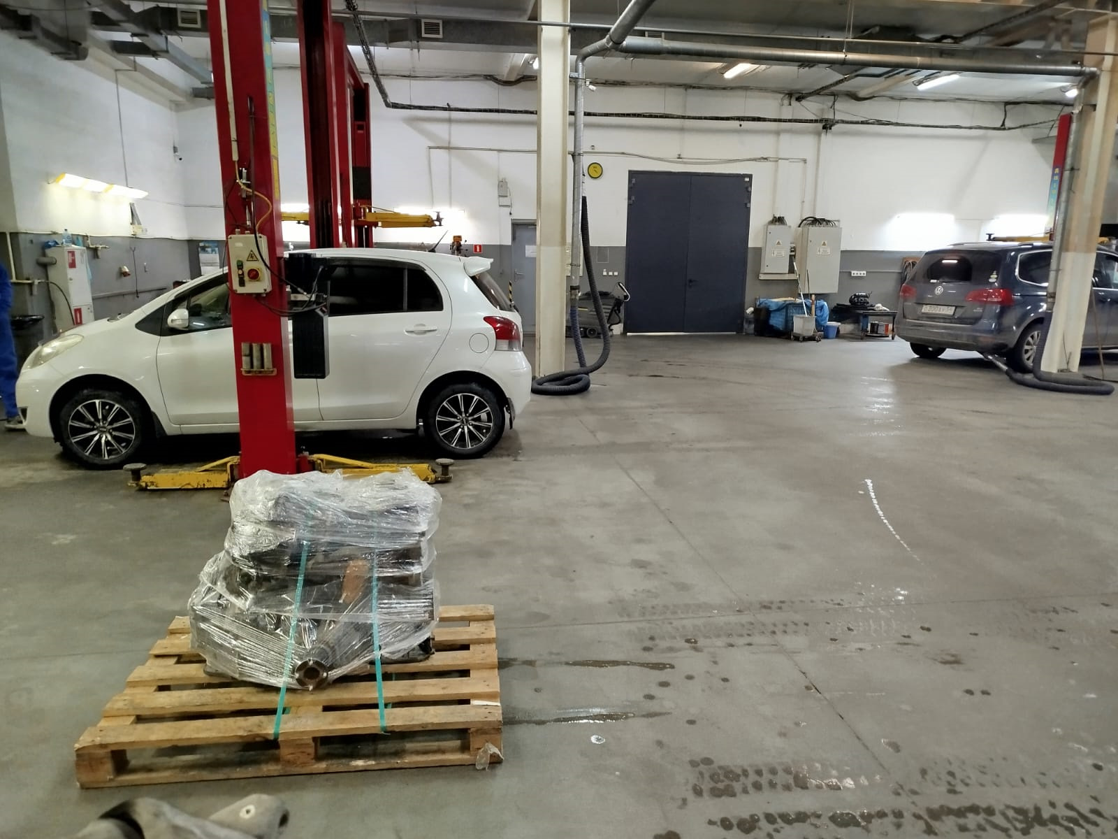

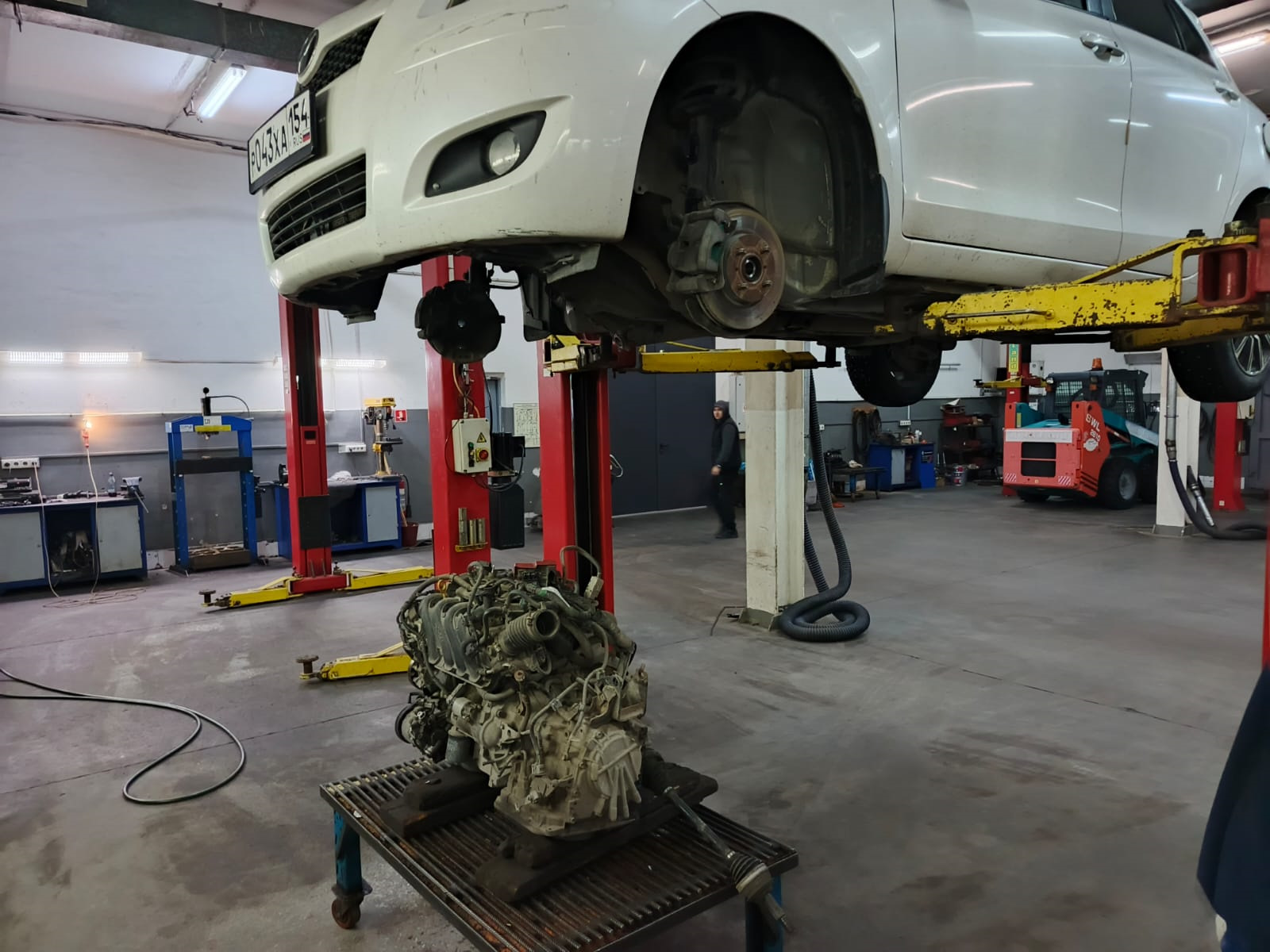

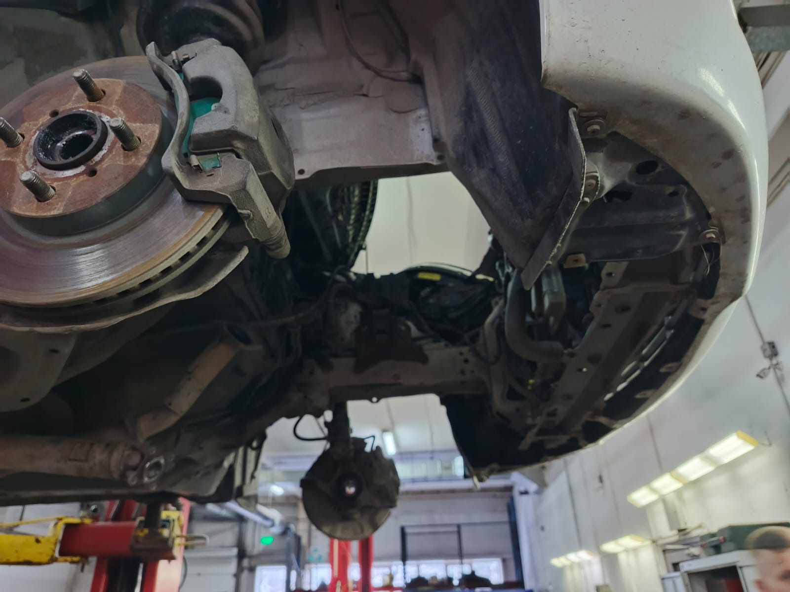

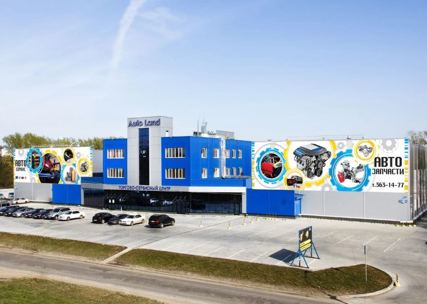

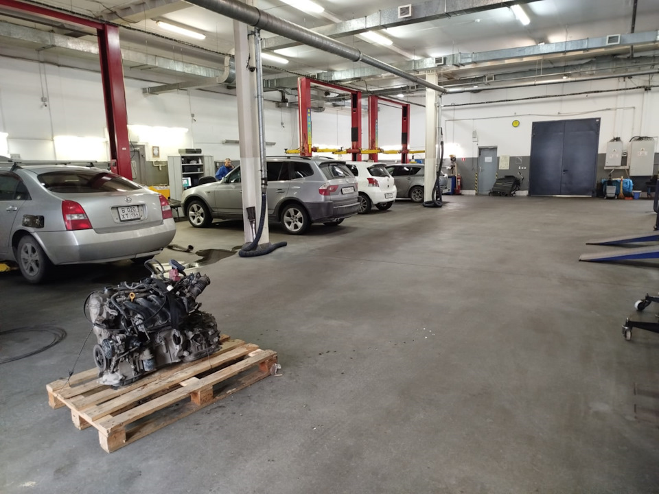

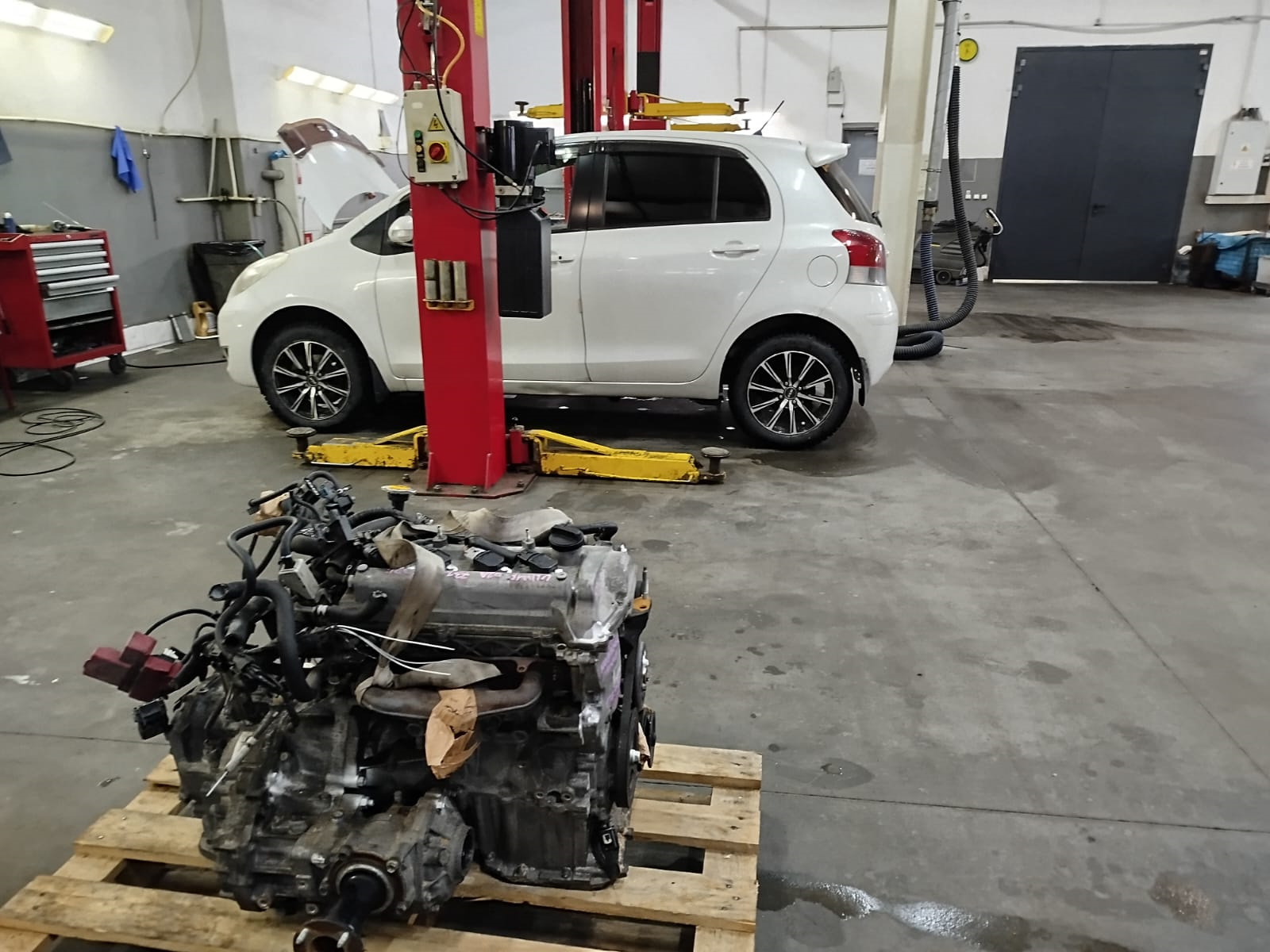

СТО выбрал то, которому я доверяю!☝ Уже много раз я ставил тут контрактные запчасти на протяжении более 10 лет! Это СТО AutoLand (ул. Моторная улица, 57). Они торгуют контрактными запчастями и сами их ставят на своём СТО. В отличии от других СТО, где механики в основном чинят подвеску и от словосочетания «заменить движок» их менеджеры сразу нахмуривают бровь и под этой бровью выставляют максимально жуткий ценник на замену))), на СТО AutoLand механики каждый божий день ставят новые контрактные двигателя на всевозможные машины, их уровень профессионализма очень высок! При этом цена на установку ДВС в 2 раз дешевле чем у других СТО на которые я звонил, чтоб сравнить цены по городу! А ещё специалисты тут работают вежливые, добрые, улыбчивые и неподкупные! 😎💪 Как не старался я их отблагодарить после замены двигателя, за хорошую, качественную работу, ничего не взяли! Сказали что это их работа, ставить каждый двигатель «как для себя» и именно так они и работают! Моё уважение Вам спецы! 👍

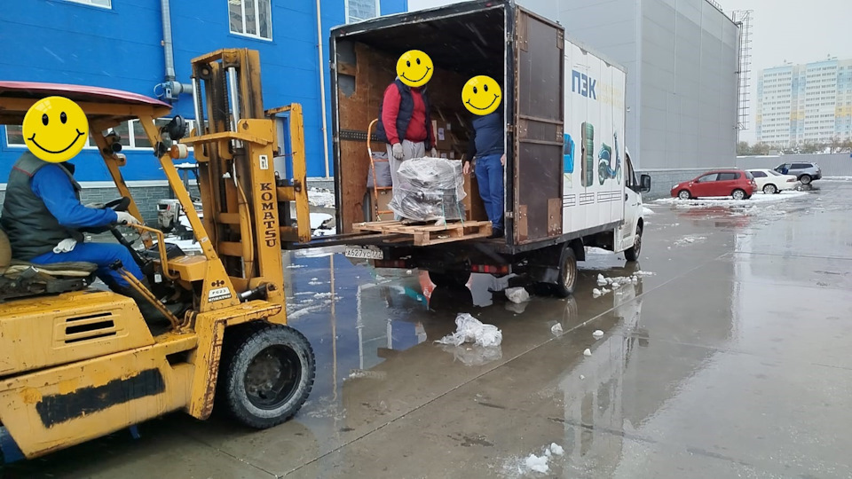

Пришел на ресепш СТО, отдал документы на машину, менеджер Виталий вежливый добрый человек, все просчитал, всё уточнил, сказал сколько будет стоить замена. Я попросил чтоб мне сняли стартер. Компрессор и генератор со старого двигателя, Виталий ответил, что всё снимут бесплатно и отметил что если что-то понадобится переставить со старого двигателя, все переставят и это уже все входит в стоимость по замене движка! Я был в шоке ребята от такого высочайшего сервиса! Вот к чему должны стремиться все СТО, а не обдирать клиентов максимуму до копейки! К слову, на другие СТО что я звонил, менеджеры мне считали каждый чих как доп. деньги к работе, например, снять коллектор и переставить на контрактный – это доп. деньги, снять стартер и переставить это тоже доп. деньги к замене и так далее… стригли овец и шкуру сдирали как говорится, а тут все уже включено! Единственно Виталий отметил, что может быть какие-то мелочи попутно увидят, например, подушка порвана будет или ещё что, то тут сразу можно будет заменить пока двигатель снят, это увеличит стоимость! Отдал ключи, машинку мою пока начали разбирать, снимать мой старый двигатель, а я остался ждать доставку долгожданного ДВС. Звонок доставщика ПЭК «Я приехал», ура приехал, приехал!🎉 Говорю менеджеру, он вызывает погрузчик и давай вытаскивать мой двигатель долгожданный!😍🙏

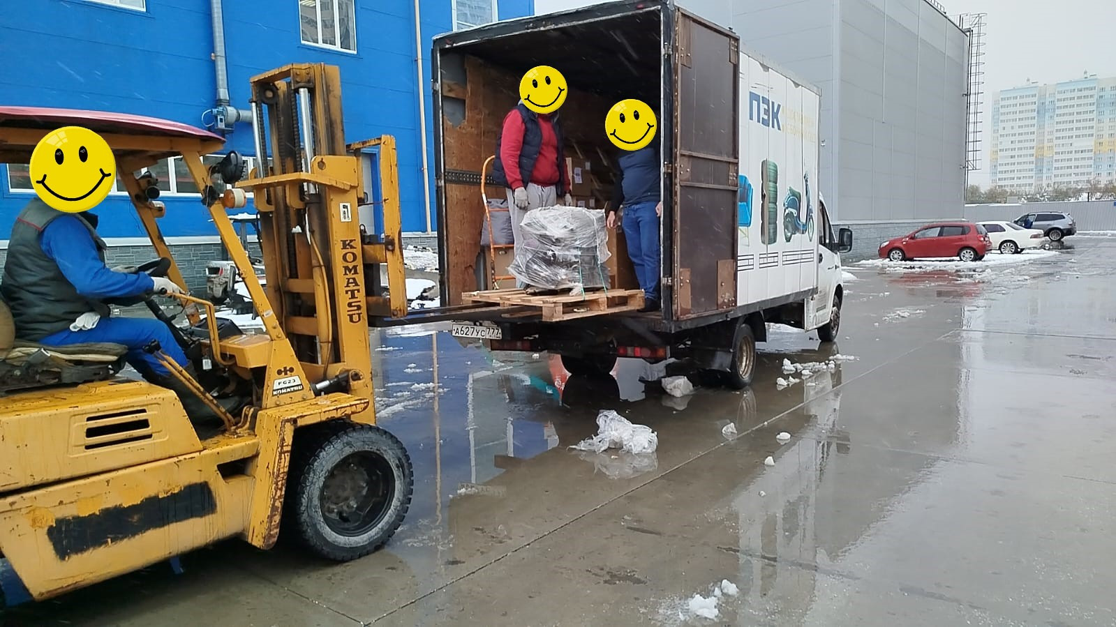

Так же курьер передал пакет ПЭК с документами на двигатель.
Мотористы сказали, что мне достался очень хороший мотор, работает тихо-тихо, ровненько как часики! Видно, что тут действительно небольшой пробег у двигателя! В процессе установки всё откручивалось и прикручивалось отлично, двигатель заменили как по маслу! Всё протестировали всё работает! Заправили кондиционер! Заменили масло в редукторе, АКПП и ДВС, поставили новые фильтра! Единственный минус СТО AutoLand, у них нет сход развала, за сход развалом я поехал на другое СТО! Но это не страшно! Гарантию на работы СТО дало 30 дней. Гарантия на двигатель от авторазбора — 10 дней с момента получения!👍
Мотору повезло, он попал в руки заботливого хозяина, а я счастлив что мотор отличный попался! Авто разбор могу рекомендовать! 👍 Хороший двигатель продали!💪

-Доставка от авторазбора до ПЭК 1500 р
-С Владивостока до Новосибирска до СТО 12 166 р (можно дешевле например в ТК Энергии, но ПЭК мне нравится больше, так же я заказал полную страховку на груз, как стоил ДВС + обрешетку)

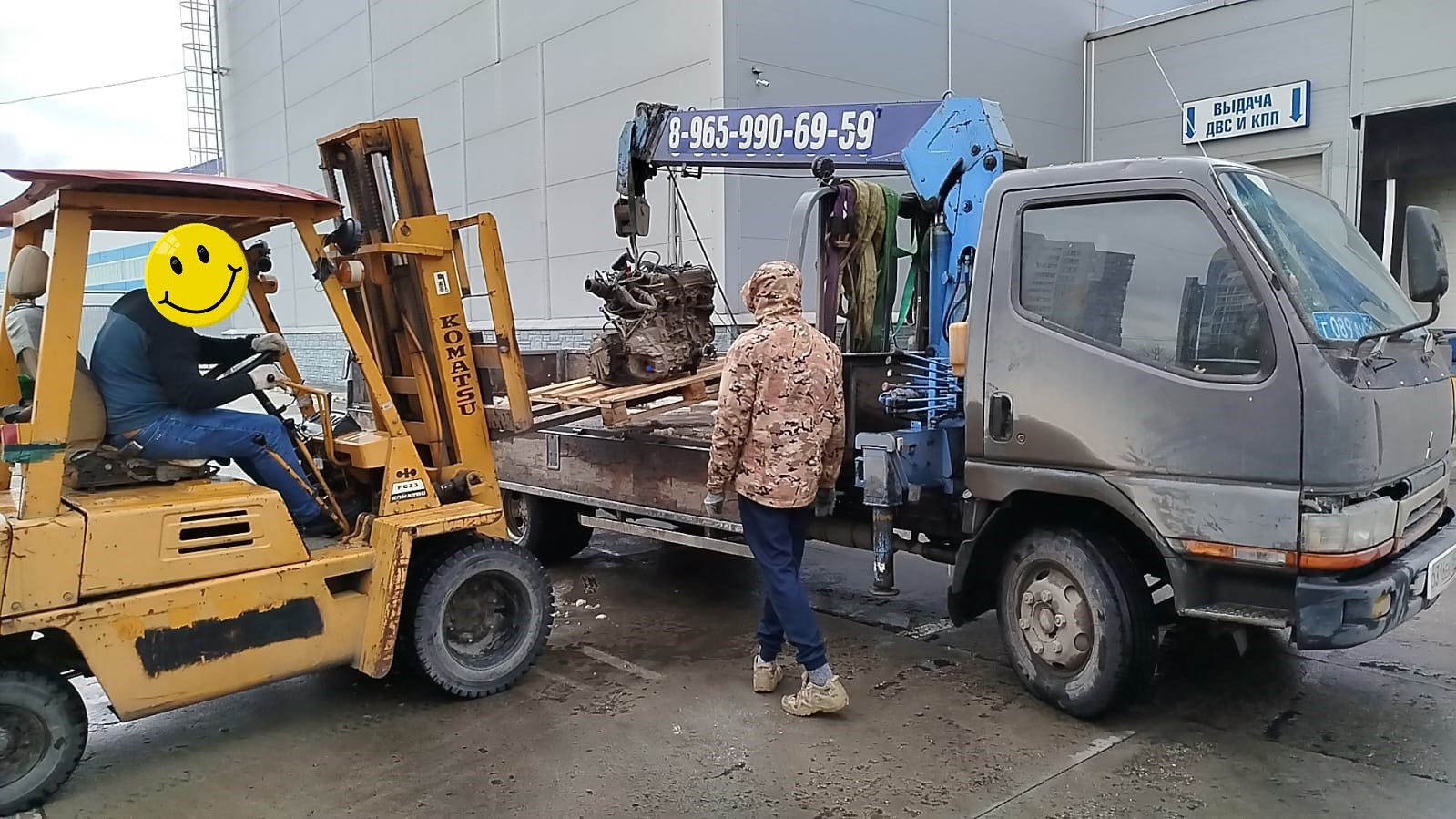

-С СТО до гаража 6500 р на самогрузе (но можно и на газельке какой нибудь довезти, вам его погрузят а дома уже самому с друзьями разгрузить – выйдет в разы дешевле или бесплатно если есть знакомый с газелькой)

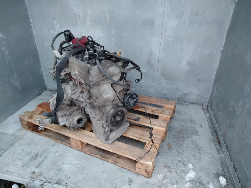

Свой старый двигатель в сборе с АКП и переднем редуктором я продал за 35 000 р в течении месяца, это был своеобразный КЭШБЭК после установки нового движка, их я сразу кинул в кредит, что брал на замену движка. в итоге 151680 р. — 35 000 р. = 116 680 р. — это вся полная сумма по обновлению ДВС, КПП и переднего редуктора с учетом возрата от продажи старого движка. Считаю что для 2025 года это сумма просто подарок!🎁 Я оооочень довольный!😊👌
