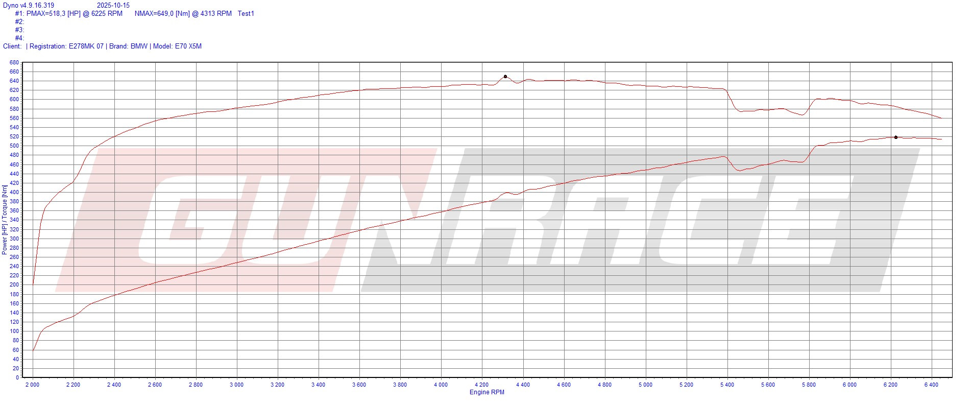

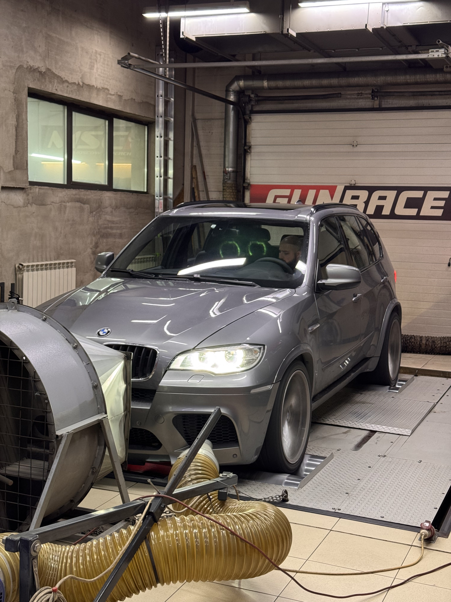

Давно хотел проверить сколько лошадок осталось от 555 спустя 14 лет эксплуатации, остался ли порох в пороховницах или старушке уже пора на пенсию?
Честно говоря рассчитывал на около сток, но по факту имеем 518 л.с. и 649 момента.
Теперь вот думаю-как вернуть былую молодость)) кто знает куда копать? Турбины проверить для начала? 🤷🏻♂️

И вообще не плохо бы прокатиться и снять логи, для начала) тут и будет ясно что и куда)
Если по мотору — заводские цифры будут если собрать на оригинале и заменить все что от времени подустало) впуск со всеми датчиками проверить и сам впуск на герметичность (вангую что впуск между турбой и кульком негерметичен), форсунки проверить ревизию (все таки в 11 году ставили 9 ревизию),
Если по кпп — возможно устала она, если туда не лазили и не капиталили) и если масло не меняли — ну ты понял)
Да, в целом фронт действий понятен) Форсунки 12ые все, но я бы и их проверил, могли тоже устать.
Ищи в чем причина. Такого быть не должно. Ради интереса померь машину пока есть зацеп, поймёшь точно.)

Что за провал на графике?
хз. Мне сказали что полный привод подключается или что-то в этом роде)
На*бали ) не должно такого быть
Точно?)
Факт)
Ну если 518 с колес, то на маховике как раз сток и будет
А я так понял, что это уже перевели с колесных на моторные😬
Ну тогда действительно верное решение-это на драги замер сделать)
Заедешь на другой стэнд, покажет другие цифры) динамику разгона замерял?
Думаешь врёт аппаратура?😅 Динамику не замерял)
Предположил, не больше) возьми драги у знакомых, сделай замер) ну или сгоняй на независимый стэнд, где прошивки не делают.

Статистичечки по мск стенд Ганрейса показывает сильно ниже остальных. Оптимальнее всего оценить — замер 100-200
Надо у кого-нибудь драги одолжить на день))
Могу дать)
О, спасибо) если сухая погода будет еще, то воспользуюсь твоим предложением))
форсунки, турбины и кстати посмотреть в каких рамках корректировки по фазикам…
и кстати, можно банально сменить масло на 30ку и посмотреть, как будет с ним…
Вот первое что хотел сделать — проверить форсунки и турбины…
а цепи в моторе не менял?
просто в пограничных значениях ошибок по фазикам не будет, а вот потеря мощности -легко…
у меня 1 цепочка скаканула (у прошлых владельцев) и они так и ездили (без ошибок)… когда поправил — динамика сильно изменилась… смотрел все через инпу

Цепи меняли 40тыс.км назад.
Надо отослать эти цифры в налоговую, если не скажут в чем проблема пусть пересчитывают за 518😁
По правде говоря я думаю у тебя все ок, ради интереса можно с драги погонять, если там близко к заводу то и париться не стоит)
Ну по ощущениям едет хорошо) я ради интереса замер сделал, а теперь буду всё время думать, что что-то с машиной не то))
Интересно, почему на 5400-5800 момент скачком снижается, потом опять растет?
Как мне объяснили — там что-то связанное с полным приводом) это вроде как у всех так
Мутное дело, этот полный привод, особенно в этом диапазоне оборотов…))
Я в этих делах профан)) может кто из знающих людей подскажет что за провал такой 😅
Можно ради интереса замериться на другом стенде, возможно он и выдаст паспорт. Ещё бы неплохо динамику прибором замерить, если с ней все в порядке, не забивать голову)
Да мне динамики хватает за глаза 😅 замерил так, для общего развития )
520 против 555… не так уж и плохо. но я бы начал с комплексной диагностики систем через иста+
Ну в целом да, у меня еще какая-то непонятная прошивка стоит) Летом смотрел- ошибок не было.
не ошибки! коррекции систем! это совсем другое. там еще надо понимать что к чему и что тянет другое.
Ааа, это я смотреть не умею)) ну будем разбираться где собака зарыта😅
я тоже не умею, но есть люди которые умеют
