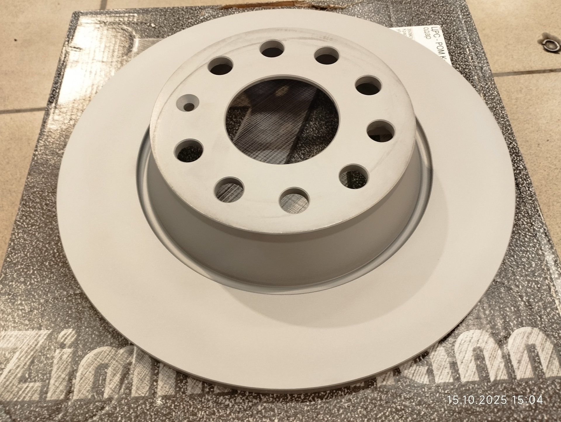

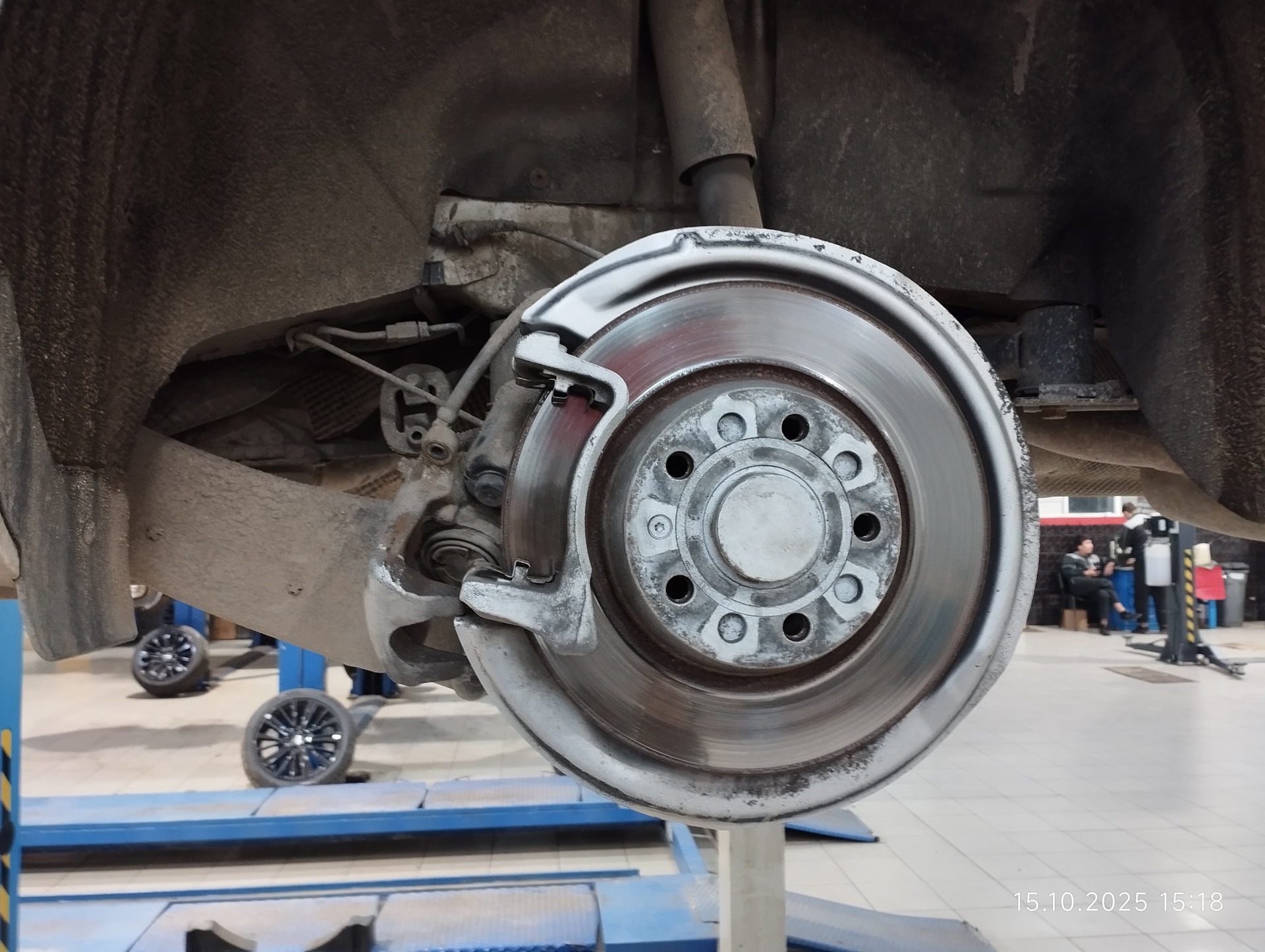

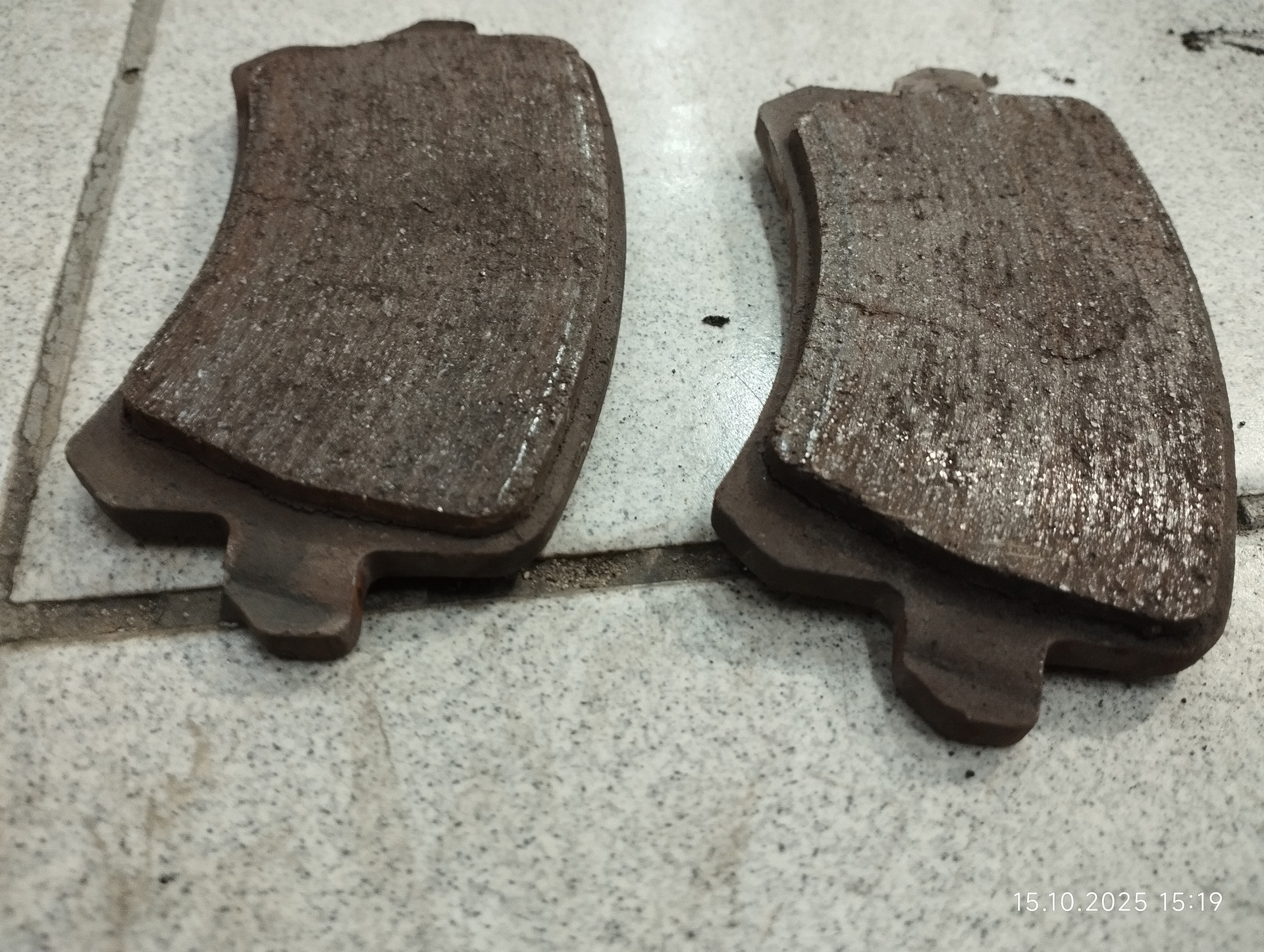

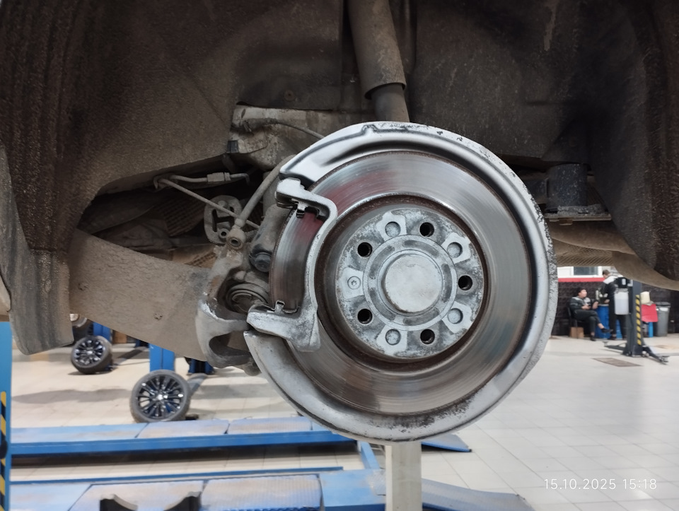

Пару дней назад при торможении услышал посторонний звук сзади, беглый осмотр подтвердил что закончились задние колодки. С прошлой замены —колодок прошло 30 тыс. км. Диски с колодками приобрел заранее и вот настало их время

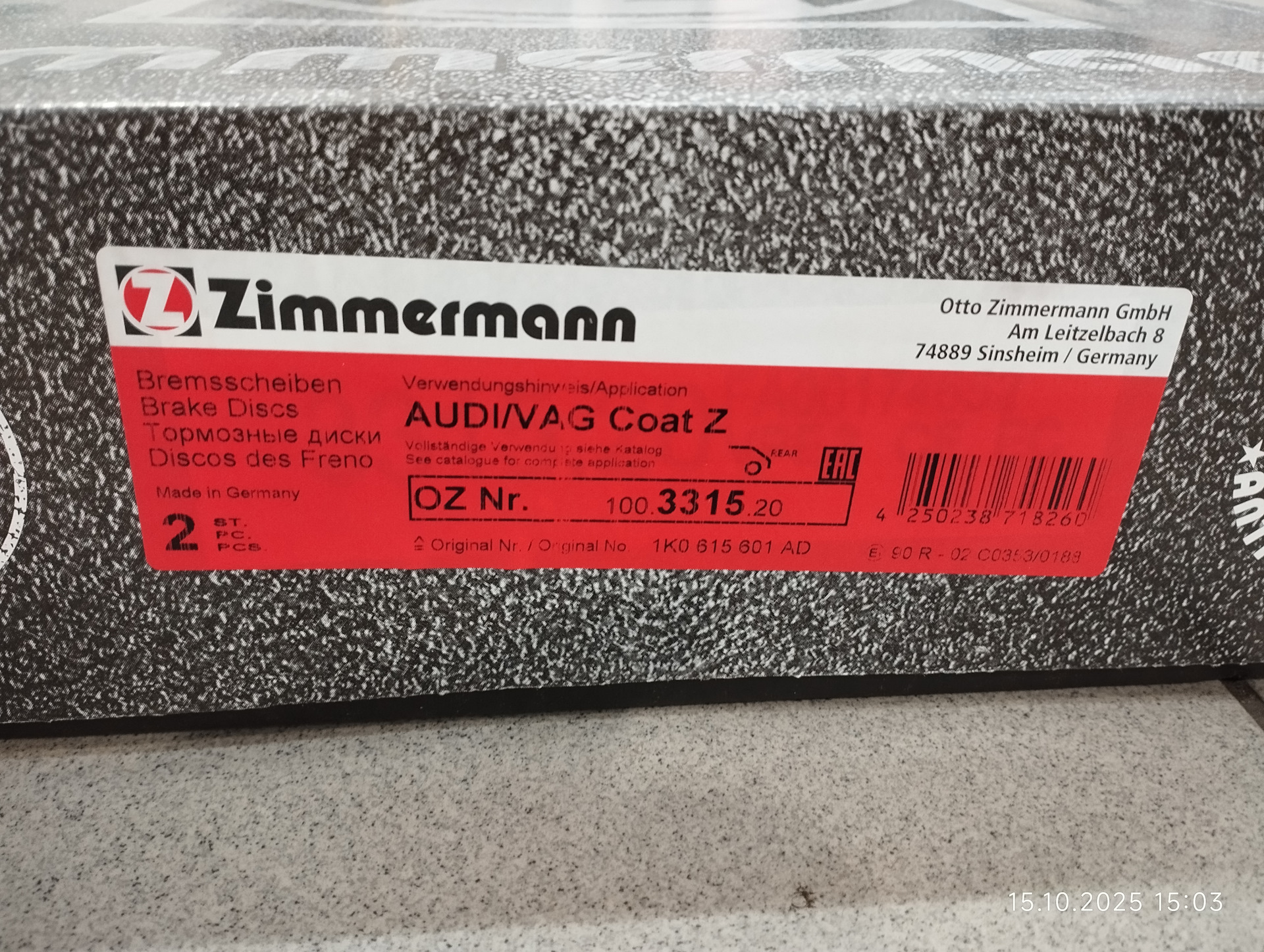

Диски Zimmermann art. 100331520
Запчасти на фото: 100331520, 1K0615601AD

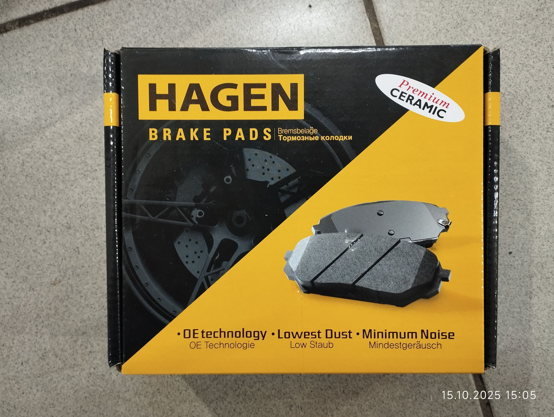

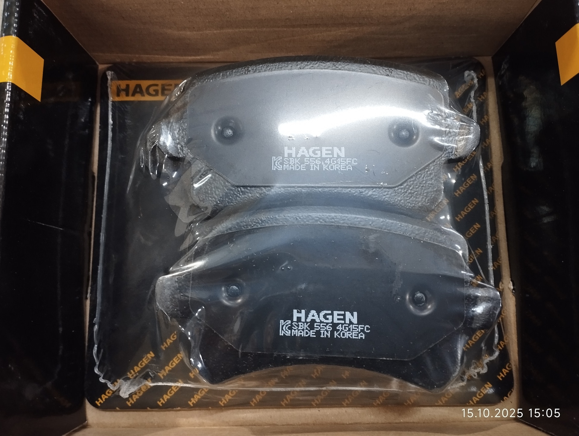

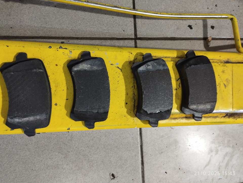

Колодки Hagen GP2263
Запчасти на фото: GP2263

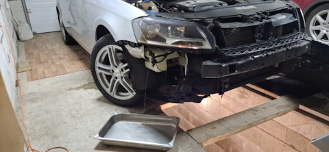

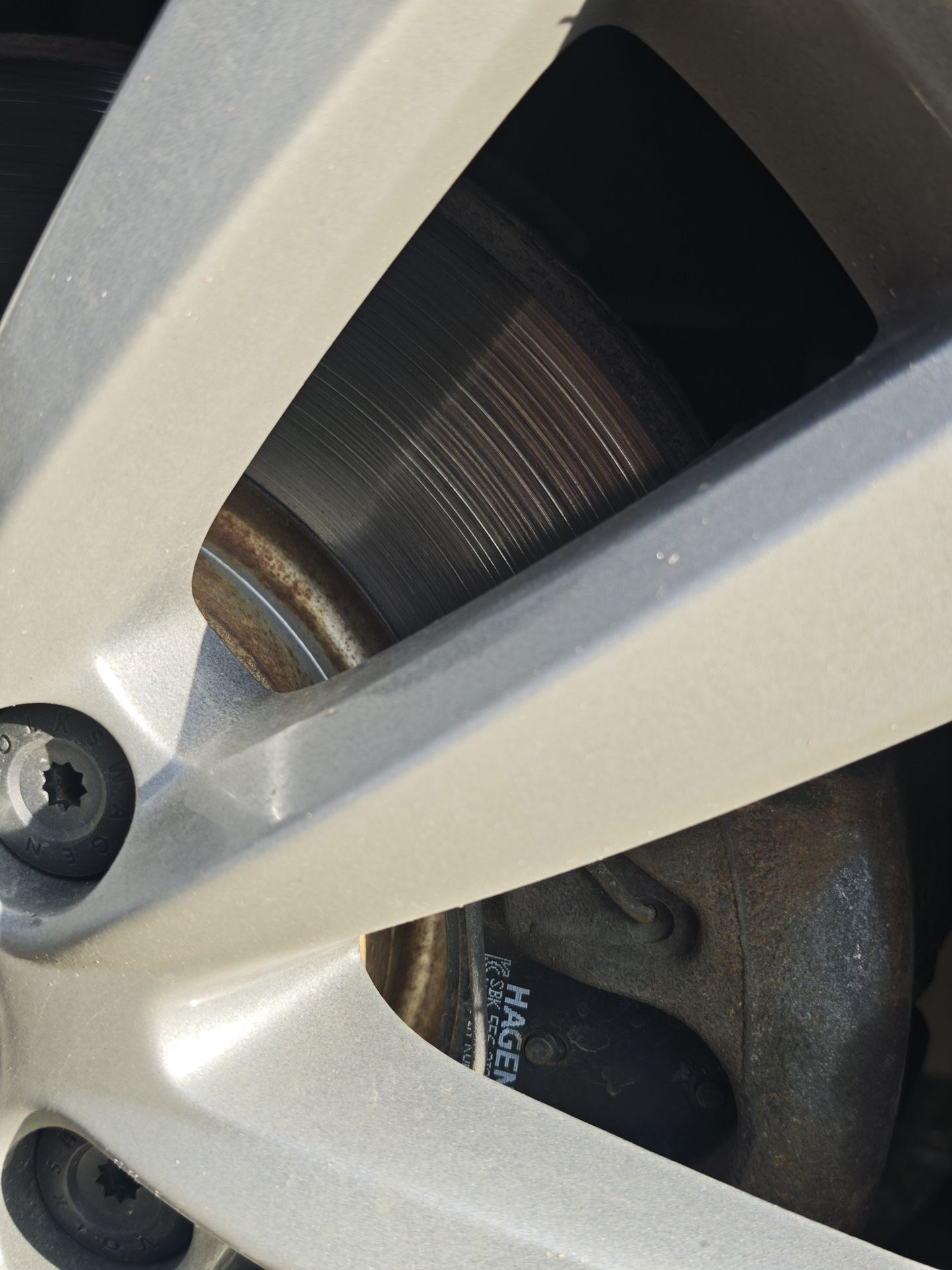

И пару фото процесса
Обновлено 21.10.2025

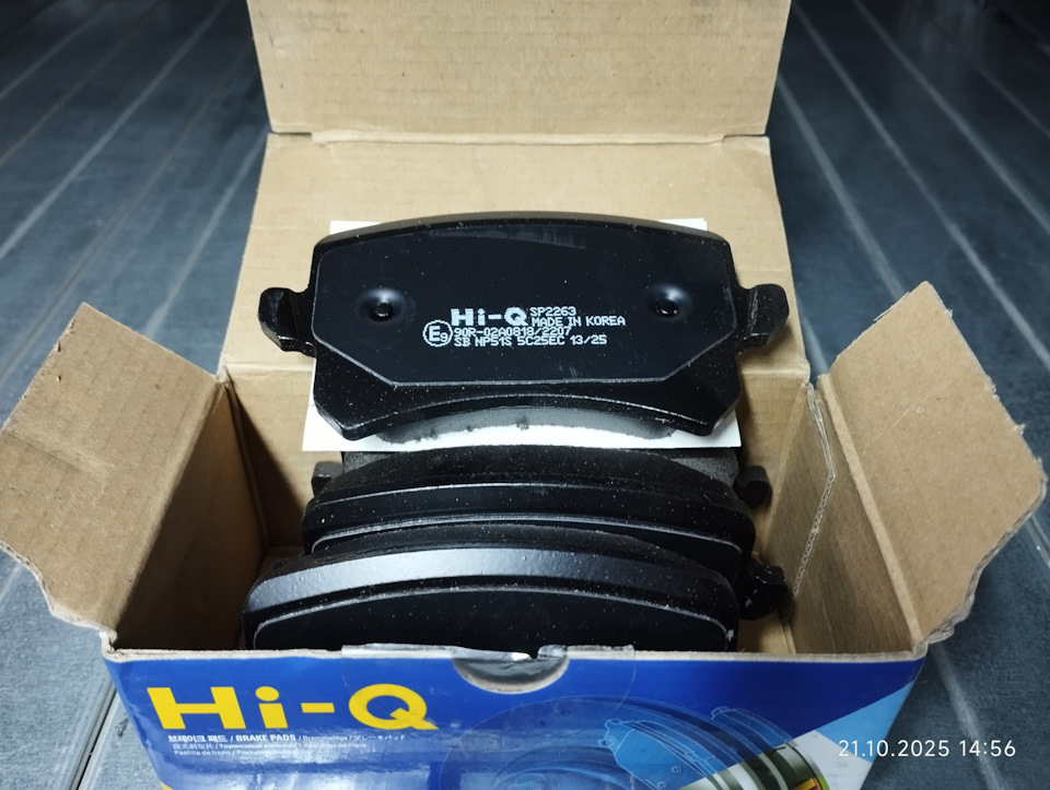

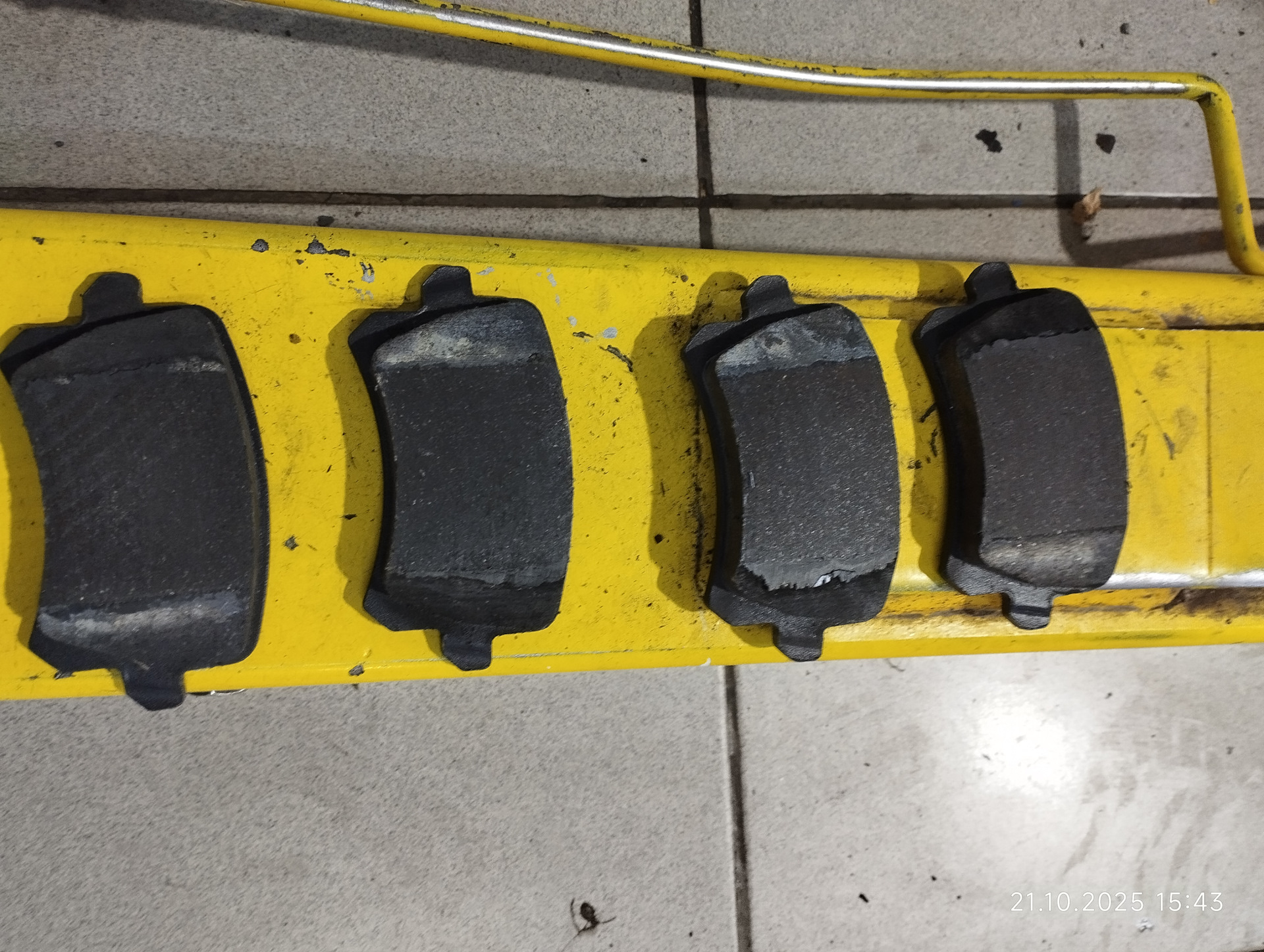

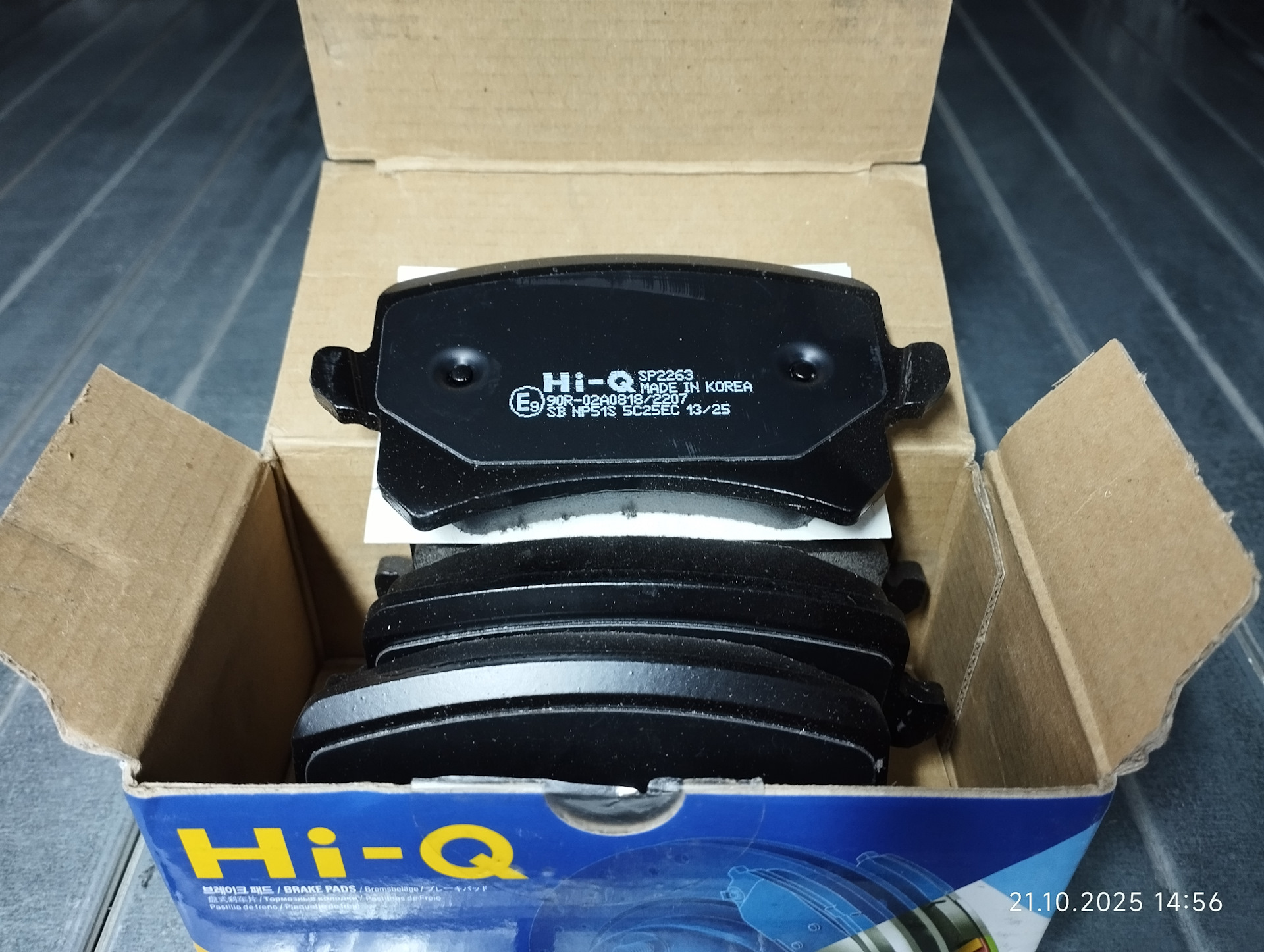

После замены в комментариях люди посоветовали заменить колодки так как можно сразу ими убить диски, рисковать не стал и заказал другие колодки, взял SP2263 они стояли до замены дисков и вопросов к ним не было
Запчасти на фото: SP2263

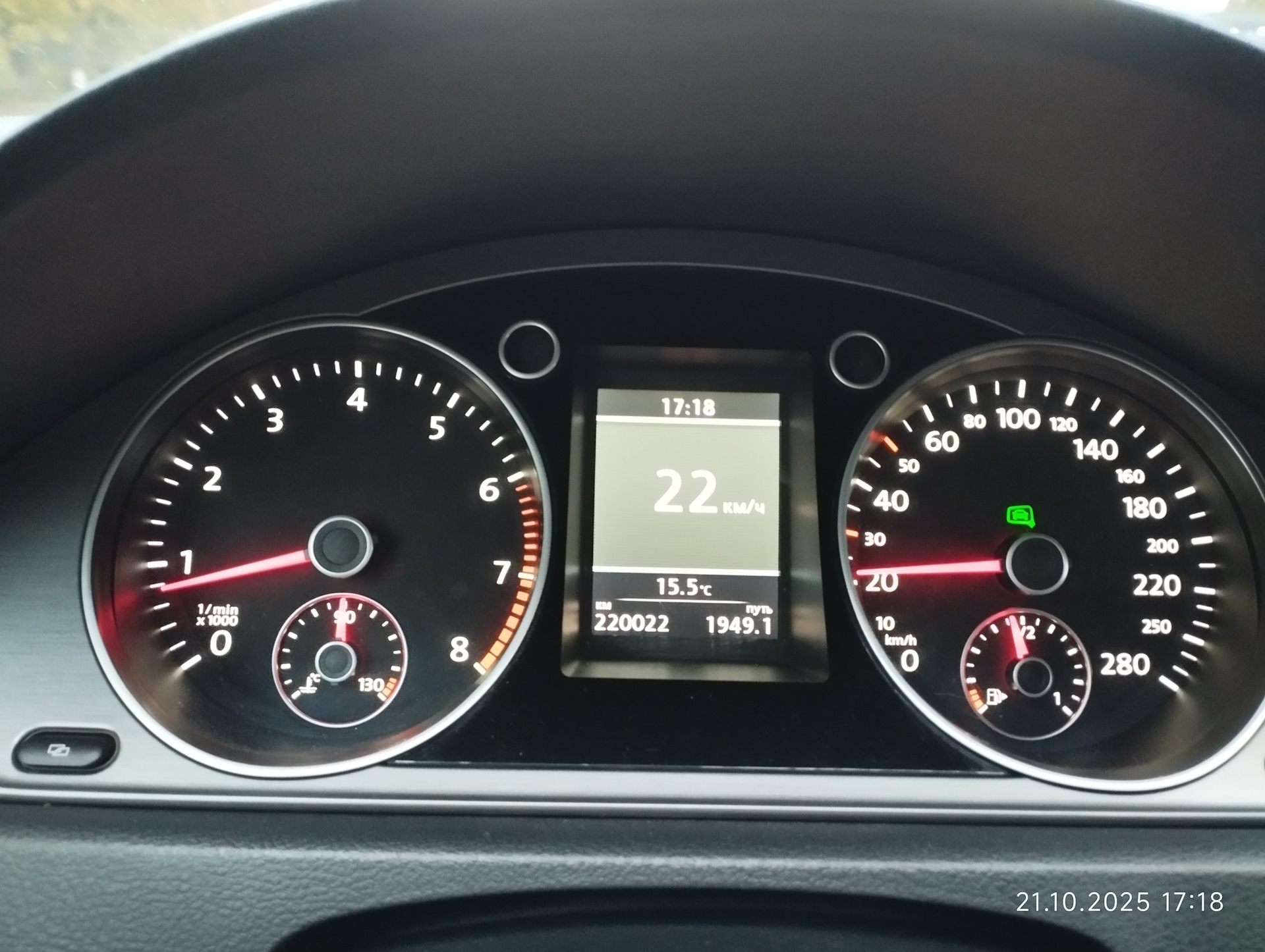

А это колодки Hagen через 700 км пробега
Вот такая история, и фото пробега на память

То-ли зимерман уже не тот, то-ли мне повезло так, но передних дисков на год хватило, бить начали. В итоге перешел на DCbrakes как изначально и советовали.
С другой стороны задняя ось менее нагружена, поэтому должны нормально ходить.
Надеюсь что так, я год назад и на переднюю и заднюю ось взял диски сразу, вот задние дождались, теперь жду когда закончатся ПТК и перед тоже пойдет на замену
Странный выбор. Диски 🔥 а колодки какой-то шлак.
Колодки Hi-Q это их премиум линейка, по соотношению цена-качество норм
По факту, действительно шлак. Ставил себе на зад, и на перед. В обоих случаях погрызли диски. Все в глубоких бороздах. Именно hagen
Значит буду наблюдать, заменить не долго
Лучше сразу, что бы не запороть диски.
Точно такая же хрень от этих колодок!
vladimir516
Привет. В других комментариях правильно сказали-поменяй эти колодки, не затягивай.
Я когда менял колодки после Ипонцев, спереди поставил Брембо, а сзади Хаген. Все как в других комментариях-поверхность диска ужас. Тоже заказал назад брембо
Спасибо, уже заказал другие на всякий случай
Ну и сразу поставь. А то диски, совсем других денег стоят)
