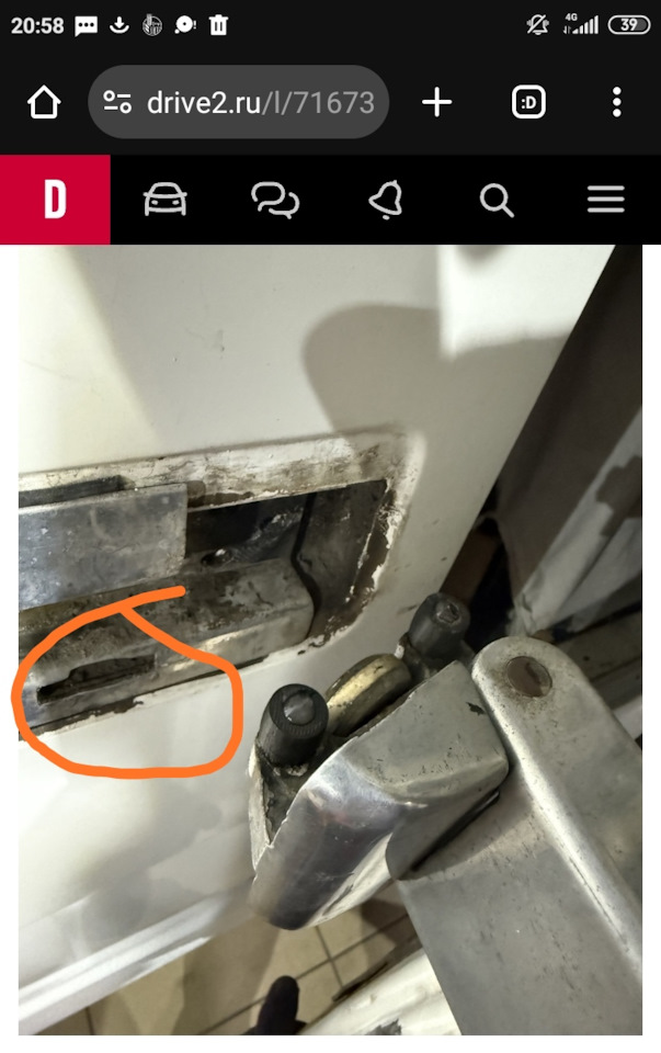

Хорошо что есть товарищ который дружит с 3д принтером. Дал размеры и через пару часов ролики были уже у меня.Как меняются они ни для кого не секрет. Откручиваешь передний упор на рельсе и выдвигаем петлю наружу.
Это что за дырка в направляющей?У меня такая же
На сколько я понял, пропил должен быть ровный. Туда флажок входит при складывании петли(при закрытии двери). Раздолбанность ни на что не влияет)
