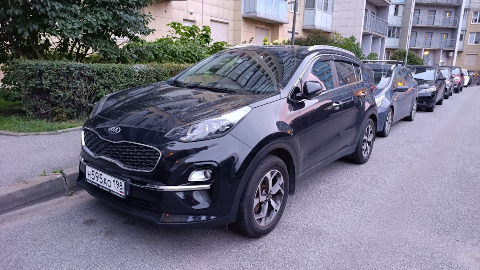

У меня сейчас мозг потечёт…сколько людей написало и у всех разные мнения по поводу ката, точнее по поводу того, на что его заменить?!
Лично я, на сегодня, вварил пламегас и поставил обманку.
Но некоторые люди говорят, что должен начаться масложор…
Кто то говорит, что надо ставить воронку, кто то, что металлический катал, кто то, что пламегас, кто-то, что паук…И у каждого свои доводы насчёт каждого варианта развития событий🫣
Также, кто-то ставит обманки, кто то шьётся на евро 2…опять хз, как правильно
Пролистал кучу форумов, статей, БЖ на драйве, комментов пож моим постом про удаление катала и запутался ещё больше🤷🏻♂️🤦🏻♂️
Откровенно не понимаю, что нужно сделать и правильно ли я поступил?!
P.S. можно обойтись без язвительных комментов и прочего негатива. Спрашиваю у адекватных людей, желательно, имеющих опыт.
Спасибо за понимание!

Памагитееее! На что вы меняли катколлектор/верхний катализатор?
Что ставить в итоге правильно?
Пламегаситель+обманка 6
Пламегаситель+ прошивка на евро 2 17
Воронка+прошивка на евро 2 18
Воронка+обманка 3
Металлический аналог катализатора 19
Выпускной коллектор-паук 25
88 голосов
