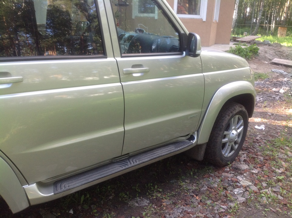

Как я писал раньше заводское ЛКП на подножках было без грунтовки и поэтому облезло очень быстро! Дилер согласовал с заводом и решено было красить! Покрасили красиво с грунтовкой и я остался довольный как слон! Но не прошло и месяца (смотрим фото)!
Краска слазиет вместе с грунтовкой кусками! Показал дилеру! Будут опять красить!

Завод жадный, не использует специальный грунт для пластика.С новья надо в раптор)))

Пока ждал пока бампер снимут подъехал еще один товарисЧ, на рестайлинговом, патрике. Я просто офигел — у него слезшая краска с пластика наблюдалась везде — пластиковые арки над колесами, бампера, передний и задний, ну и пороги тож. Матерился мужик громко и знатно, купил оказывается всего три месяца назад. Машину он "мастерам" не отдал решил лично присутствовать при подготовке и покраске. Так что мой бампер и Ваши пороги мелочь, видел лично что бывает и хуже.

а нельзя разве полностью то что начало облазить очистить и в бронь закатать?
Я хочу что бы они белые были )))
Это все по желанию конечно) Я по технологии больше спрашиваю — есть ли разница например расширителе бронировать по новой краске или лучше очистить все до пластика, подготовить и затем уж покрывать?

На фото, такой эффект после перекраски, как будто в тон краски кузова не попали. Взяли чуть светлее или на фото так?
У всего пластика на уазе цвет краски чуть светлее! Но это видно если с разных сторон смотреть на солнце!

что то не ПОХОЖЕ на использование грунта.Но не матовали ТОЧНО перед покраской)))))
Грунт есть (серый) он вместе с краской слазиет!
он для ПЛАСТИКА?
