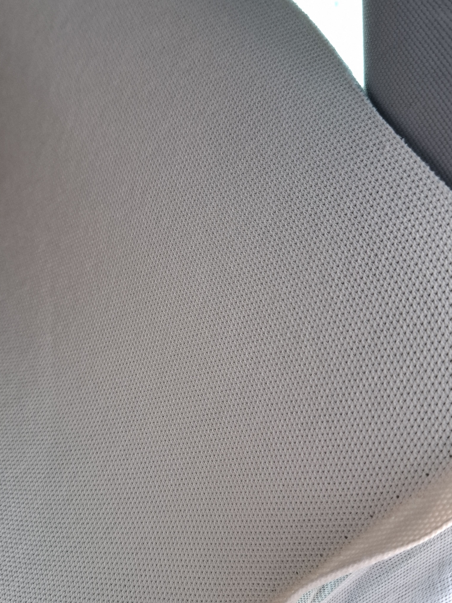

У мастера подходящей по цвету ткани не оказалось (хотел светлый бежевый, в цвет пластика который перекрашивал летом). Ткань купил в магазине у себя в городе.

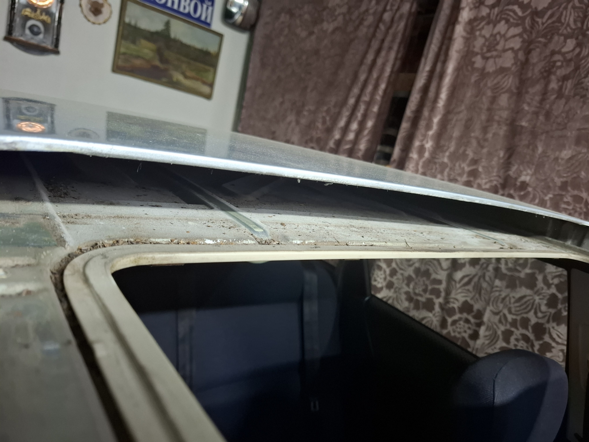

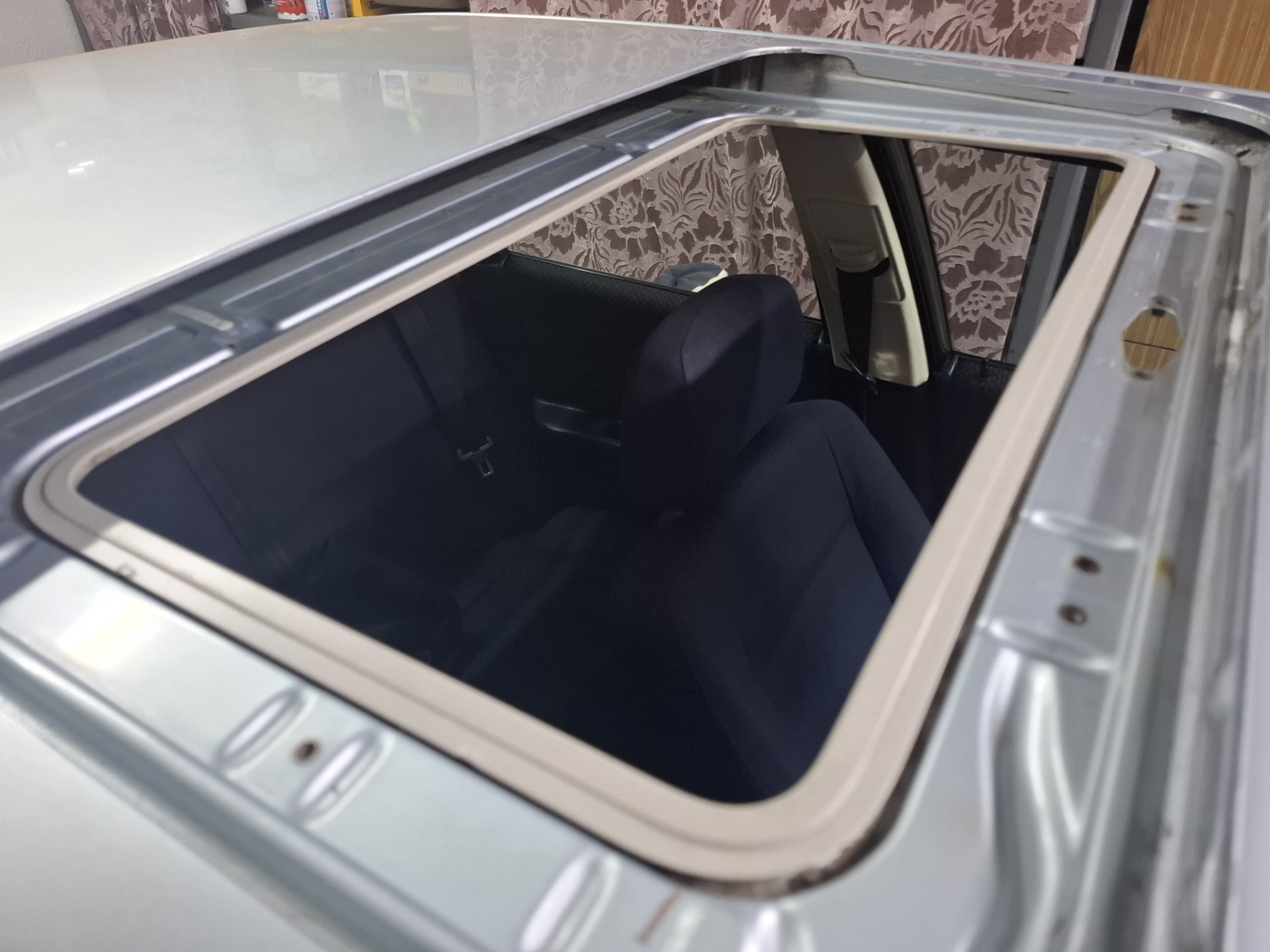

Ткани покупал 2.1 погонных метра шириной 1.7. В итоге оказалось многовато. Брали с запасом на люк. В целом именно люк доставляет основные неудобства с потолком.

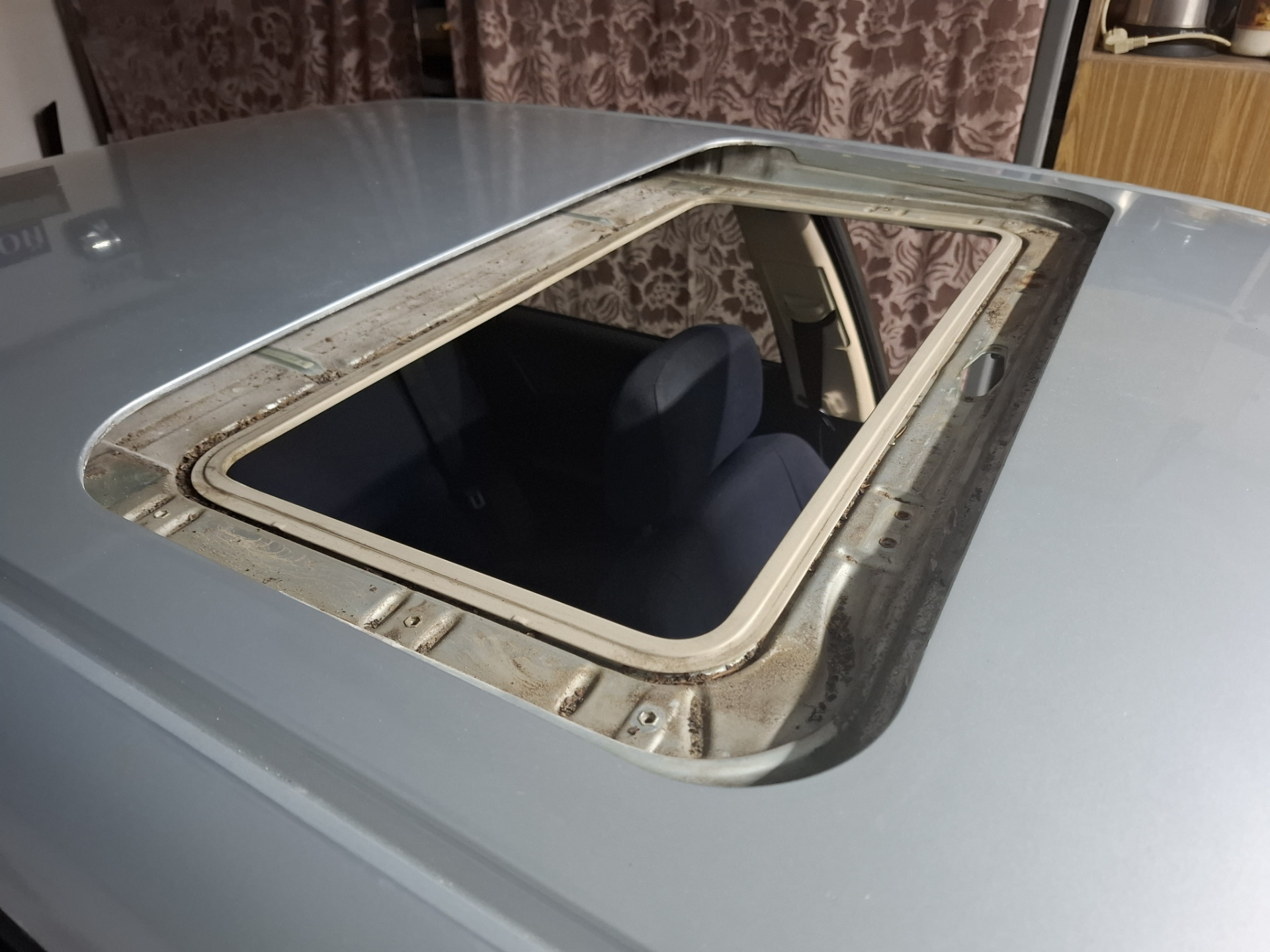

Машину загнали в гараж, сняли люк целиком и отвезли люк и потолок мастеру.

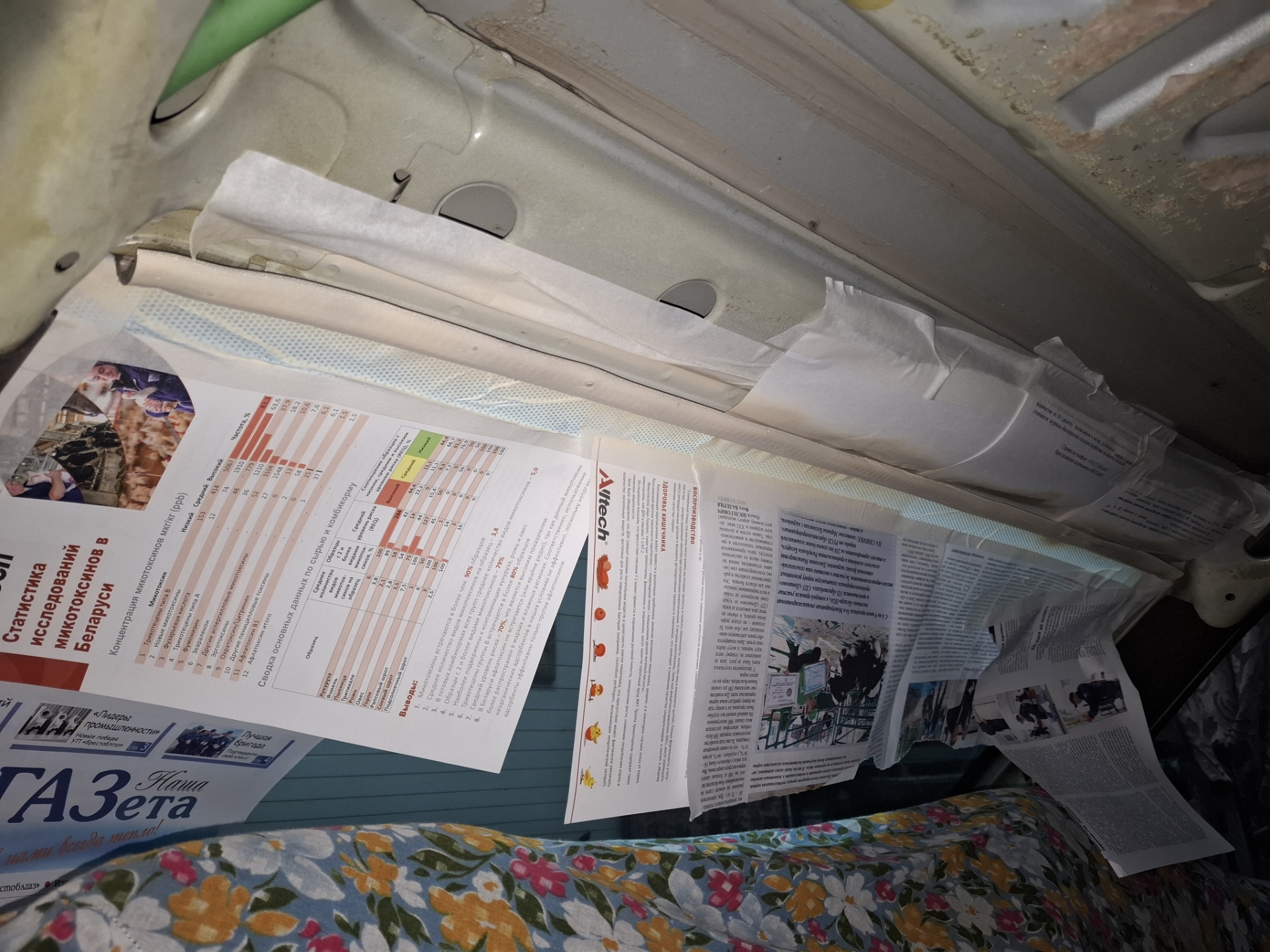

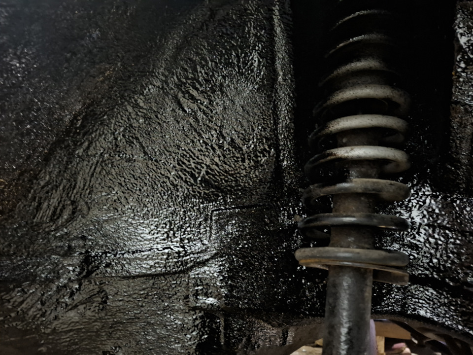

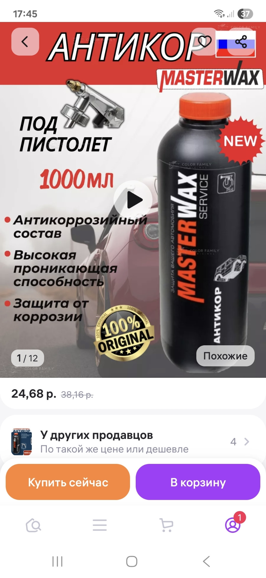

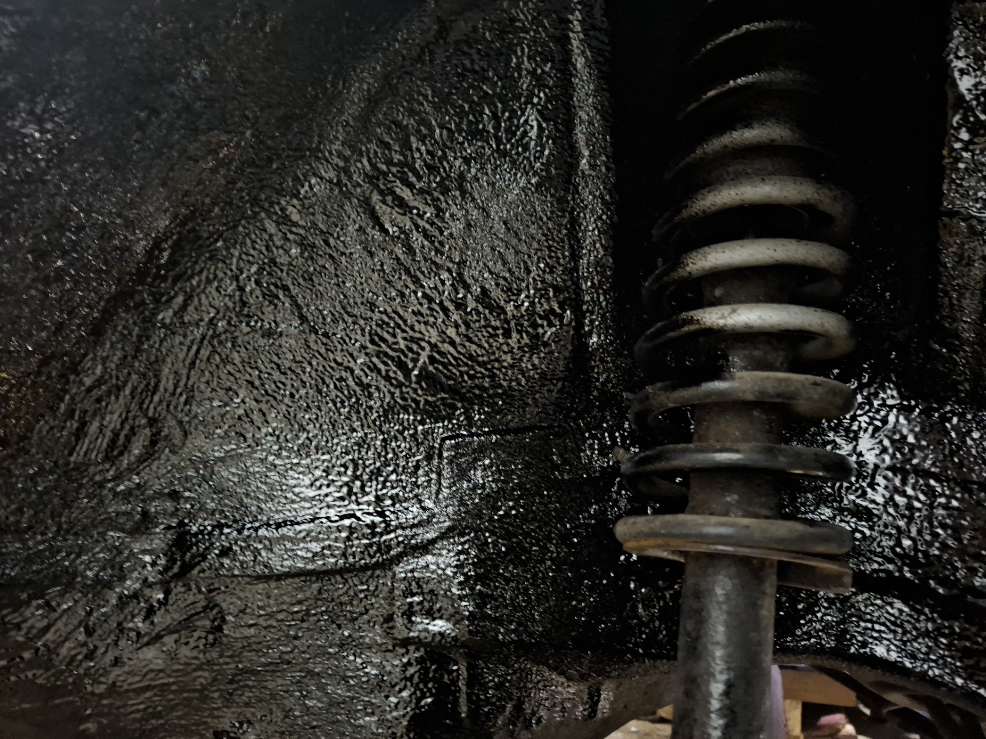

Пока машина стояла в гараже заодно занялись обработкой кузова перед зимой. Проемы и днище обрабатывали антикором Master Wax. Одну банку заказывал на вб, но ее не хватило и пришлось докупать вторую уже на авторынке (где она кстати оказалась даже дешевле). В итоге ушло полторы банки. Т.к. было уже прохладно перед нанесением краскопультом пришлось антикор подогреть возле тепловой пушки.
Передние крылья промазал пушечным салом.

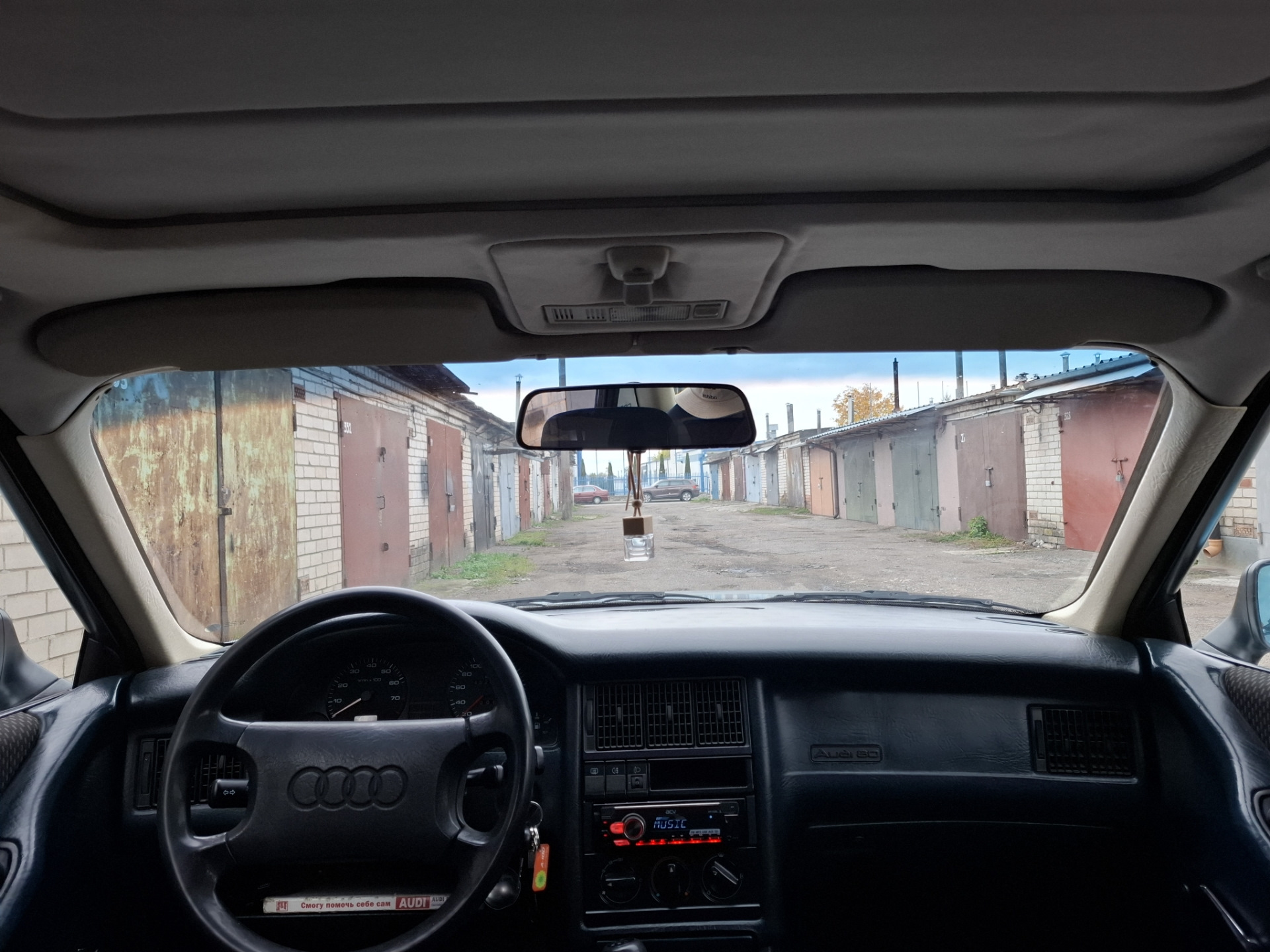

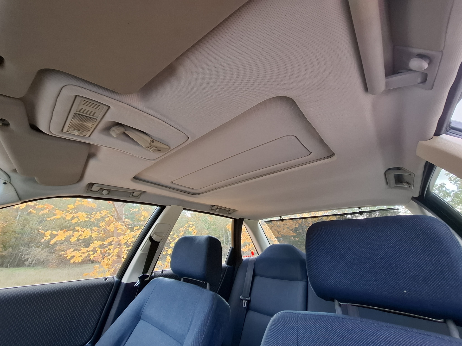

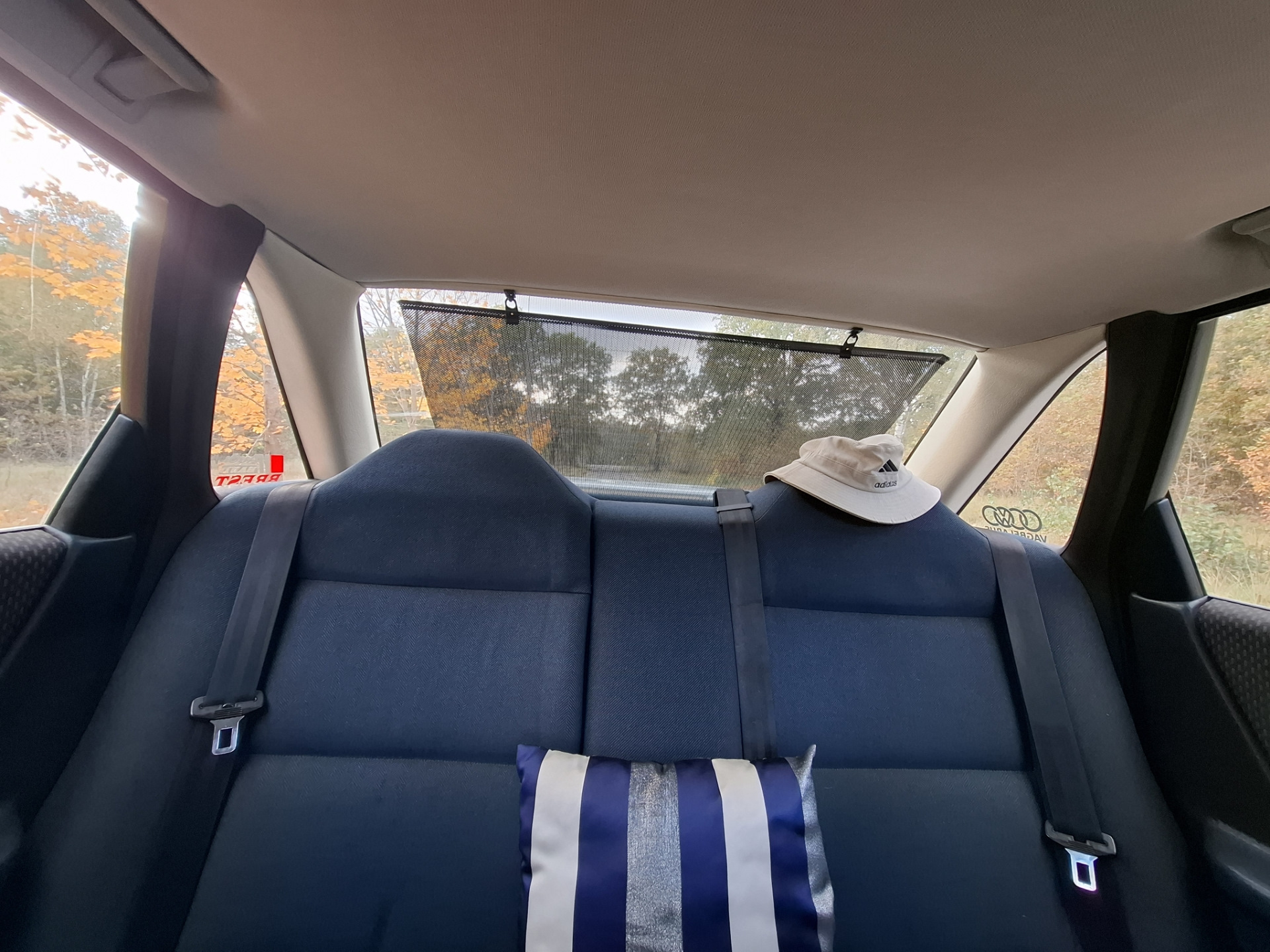

Перетянутый потолок забрали через день. Перетянут не идеально (как выразился "мастер" — ткань китайское г), но, в целом, результатом доволен. По деньгам ткань 95 бел.руб., перетяжка 240 бел.руб. Из плюсов сделал быстро.

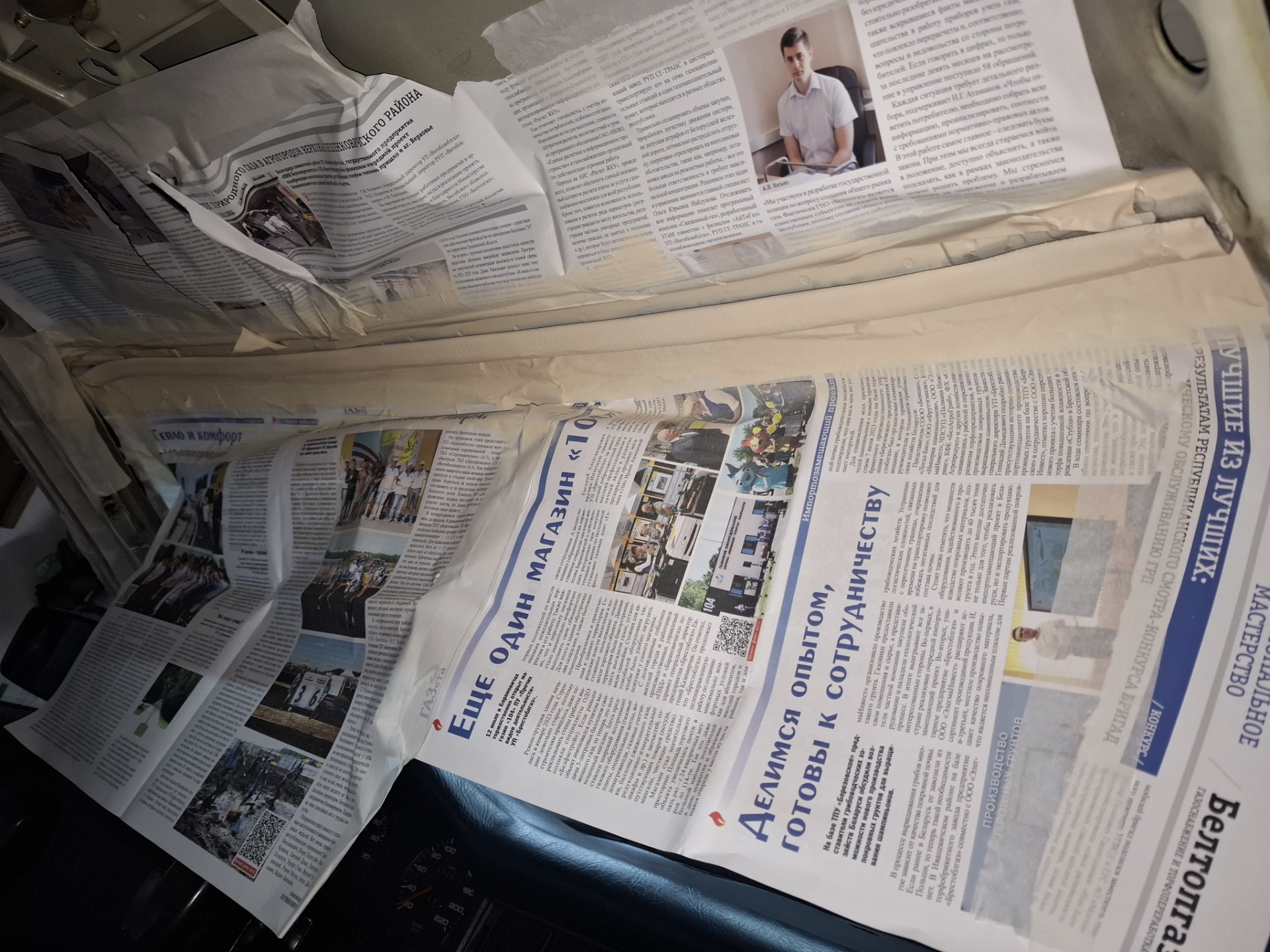

Установить люк и потолок заняло весь вечер, уже на следующий день дособрал салон до конца, т.к. чтобы установить потолок нужно снимать пластик на стойках, задний диван и полку.
С цветом потолка угадал. В жизни смотрится лучше, чем на фото). Единственное немного темноваты козырьки, но в жизни тоже смотрится лучше.
После антикора пришлось немного отмывать от него кузов. Использовал обезжириватель.

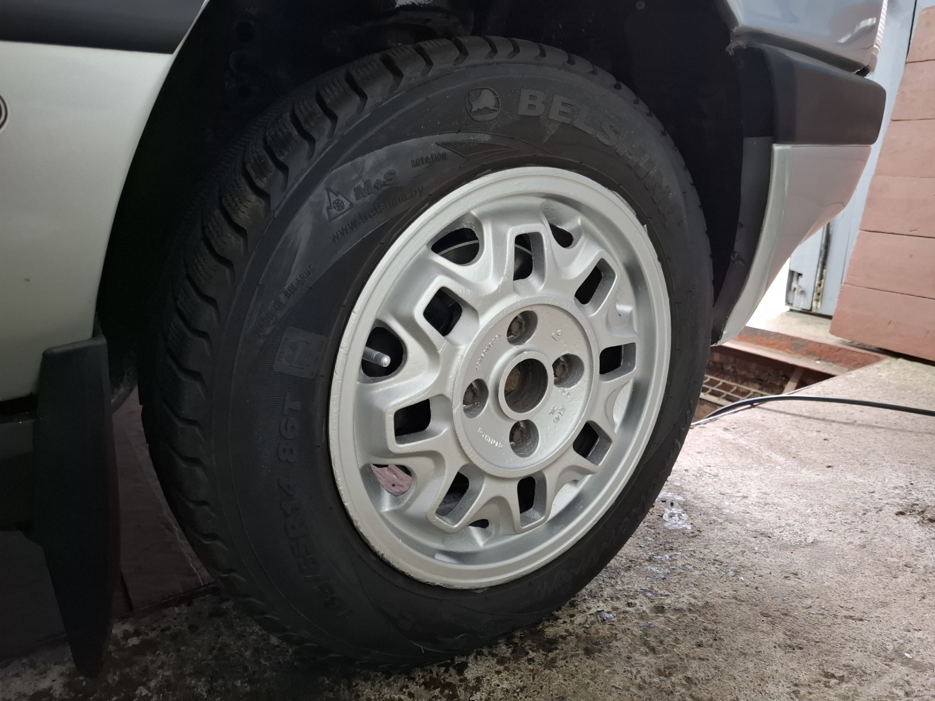

Диски офигенные. Такие встречал только 4*100. А вот 4*108 не видел
Это диски coupe b2, у нее 4/108, но были и 4/100.
не самые удачные для снега,
намерзнет лёд
Не сталкивался если честно, но в наших широтах зимы не сильно суровые)
штампы вообще жопа
Doctor1828
Диски фуфел полный)))
В мне нравятся. Терпеть не могу на классических машинах диски от новых. Понаставят как ниггеры 18 диски с изолентой вместо резины. Как корове седло.
