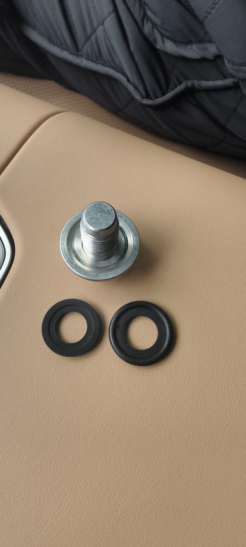

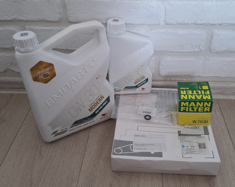

Предварительно были приобретены расходники:
Новый болт в итоге не пригодился оставили старый, новый будет на запас.

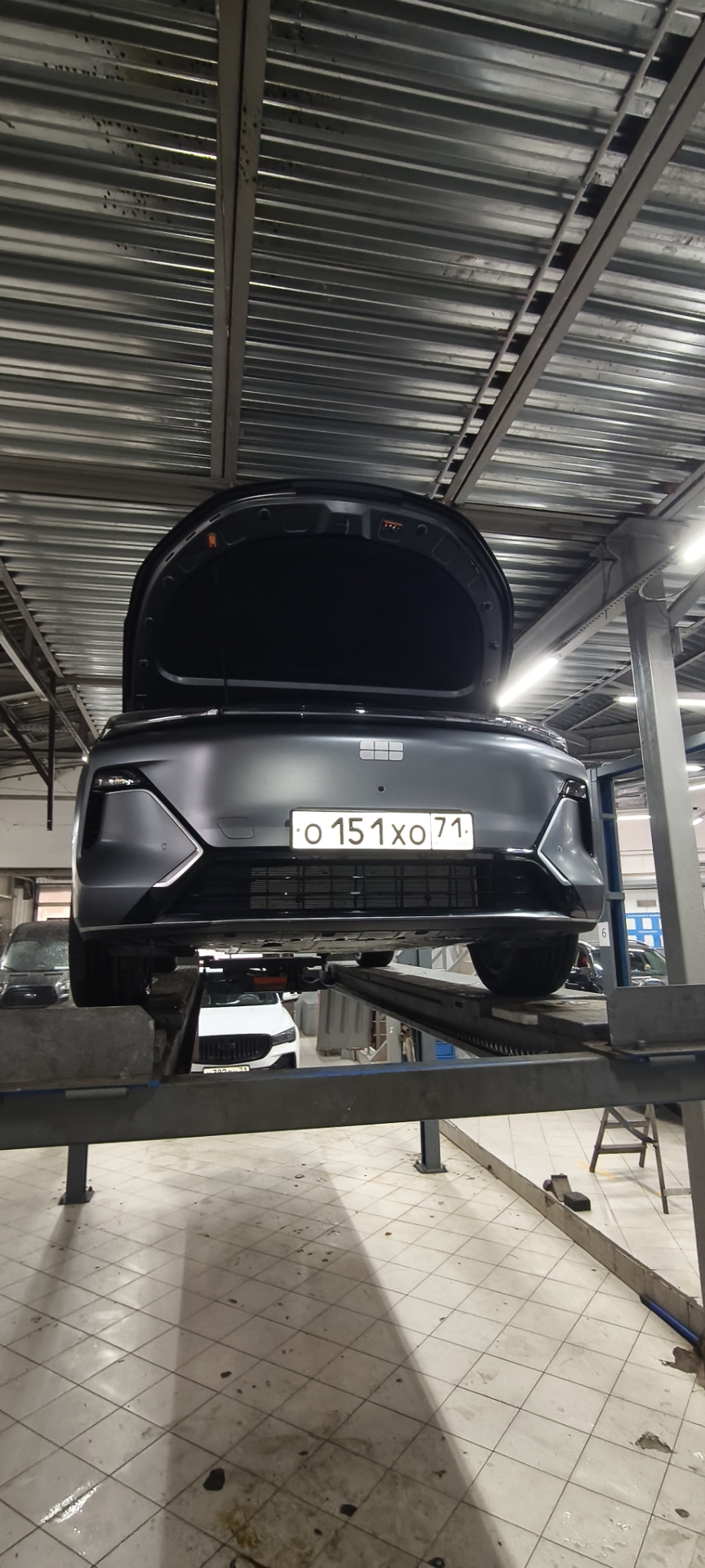

С выбором места где провести ТО, у меня уже было решение т.к. есть знакомые в ОД Geely и мы обсуждали возьмутся ли они за мою машину купленную по ПИ, сказали приезжай без проблем нам самим интересно посмотреть. А тут ещё как кстати почти месяц не приходит обвинение на ГУ с 1.7.4 до 1.8.0. поэтому решили, что не просто сделаем замену масла и посмотрим машину, на предмет каких то косяков с завода, но и подключимся дилерским оборудованием и обновим всё, что сможем.
И вот в назначенное время мы на сервисе, кстати решили что приеду к открытию, тк непонятно было сколько сколько времени уйдет на все работы.
Машину помыли и загнали на подъемник)

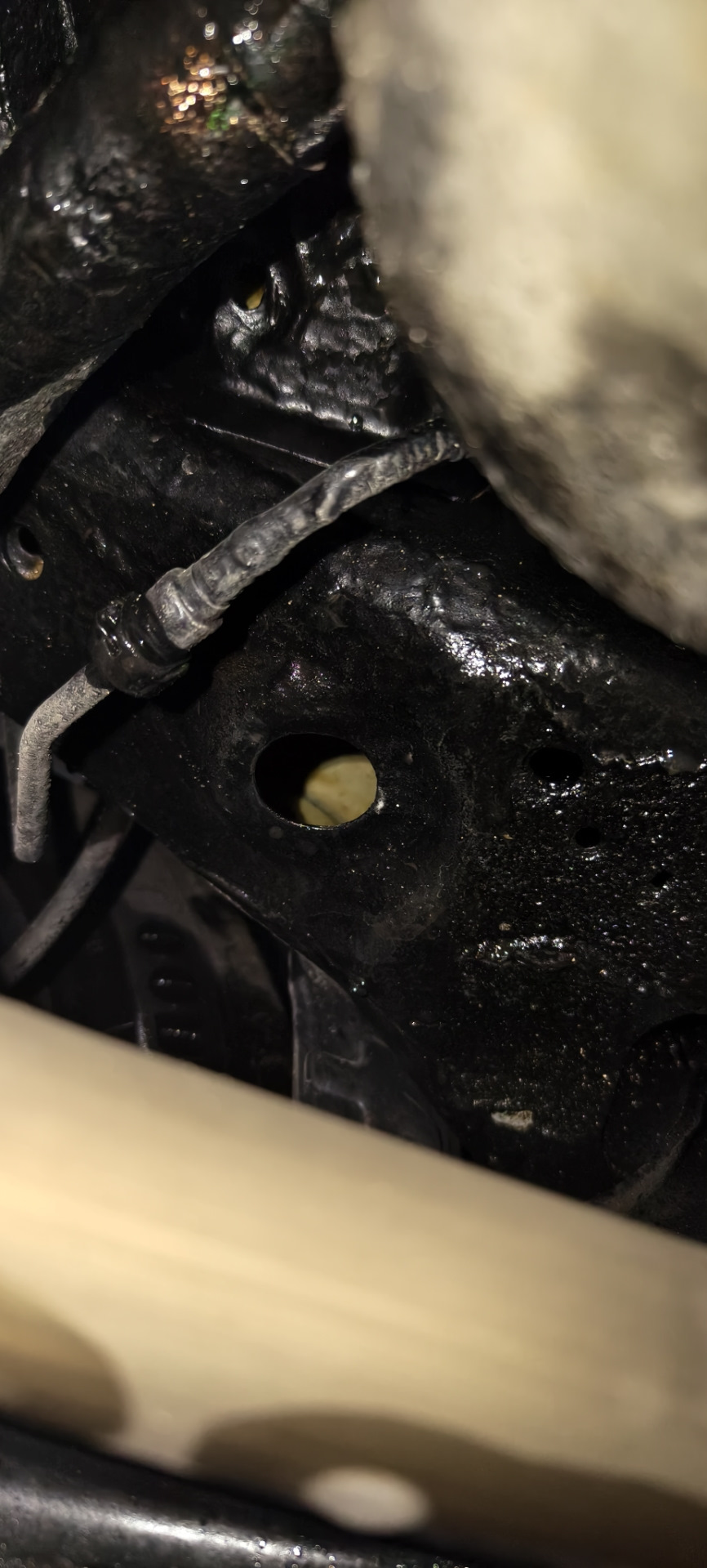

Мне было разрешено находится в рем зоне, но соблюдать технику безопасности обязательно) Как только машину загнали в рем зону, собрались ребята механики, вообщем устроили небольшой консилиум, что это за дикий зверь ) но поизучав под капотом и снизу, стало понятно, что в части двигателя, подвески все понятно и просто )

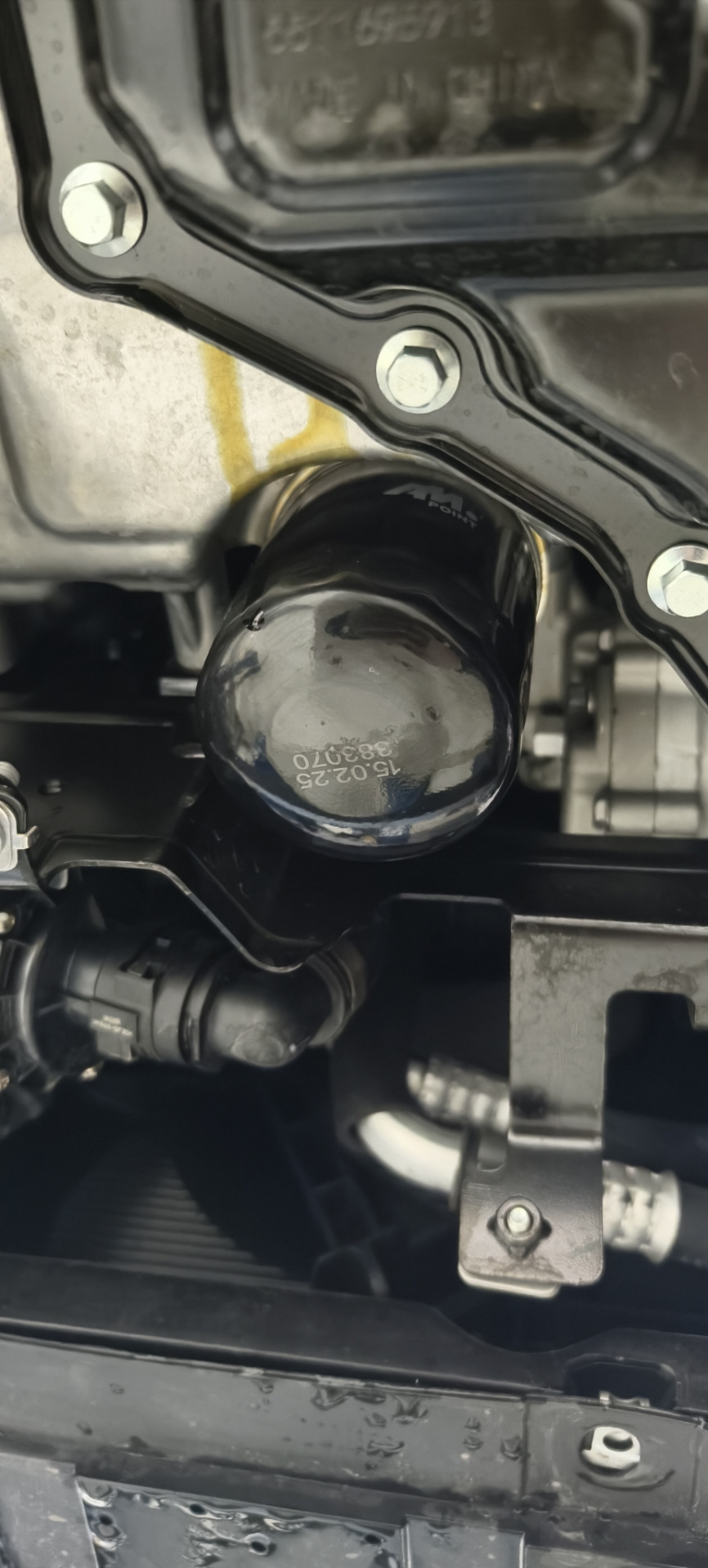

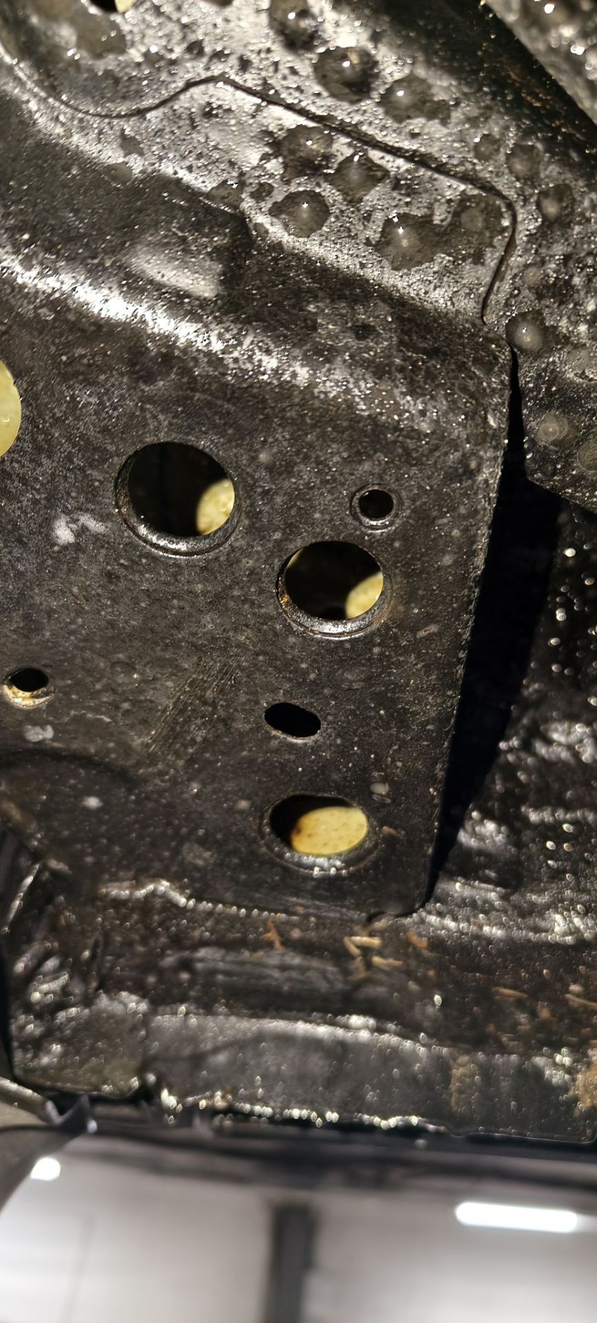

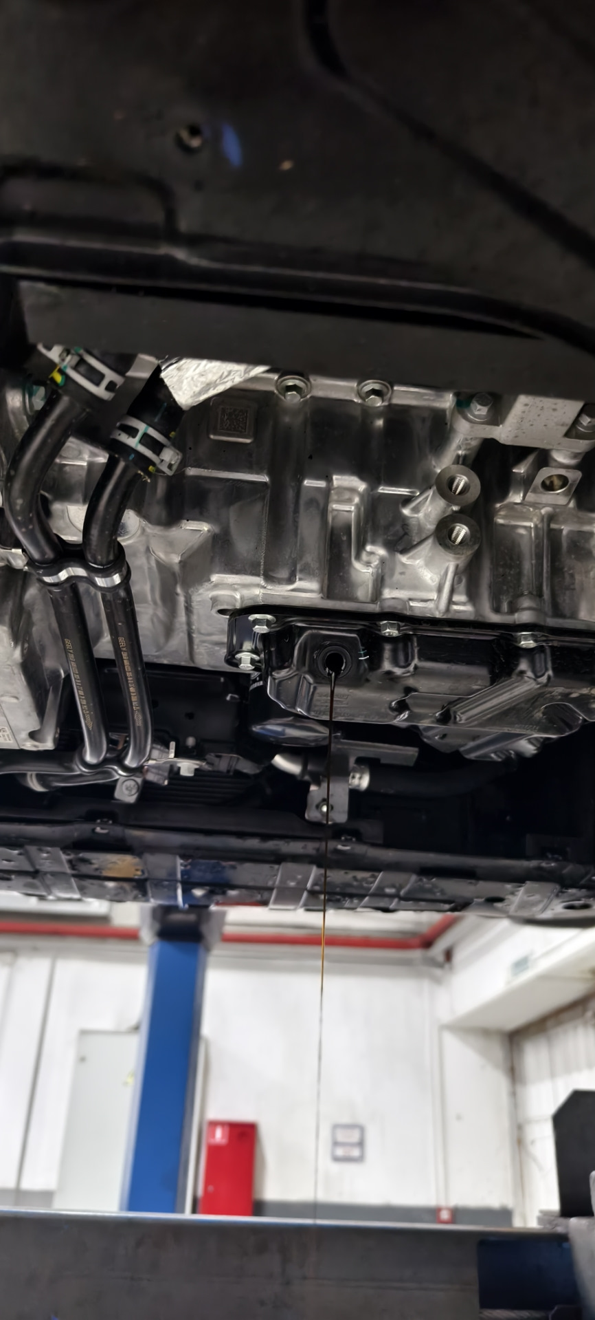

Приступаем к замене масла.

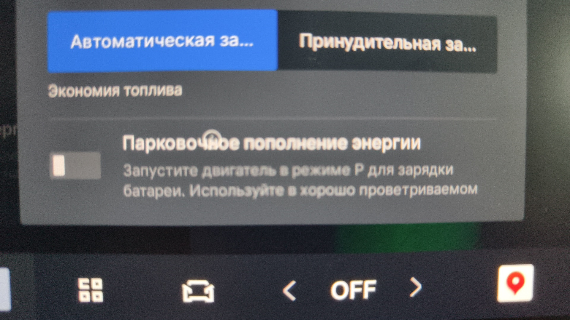

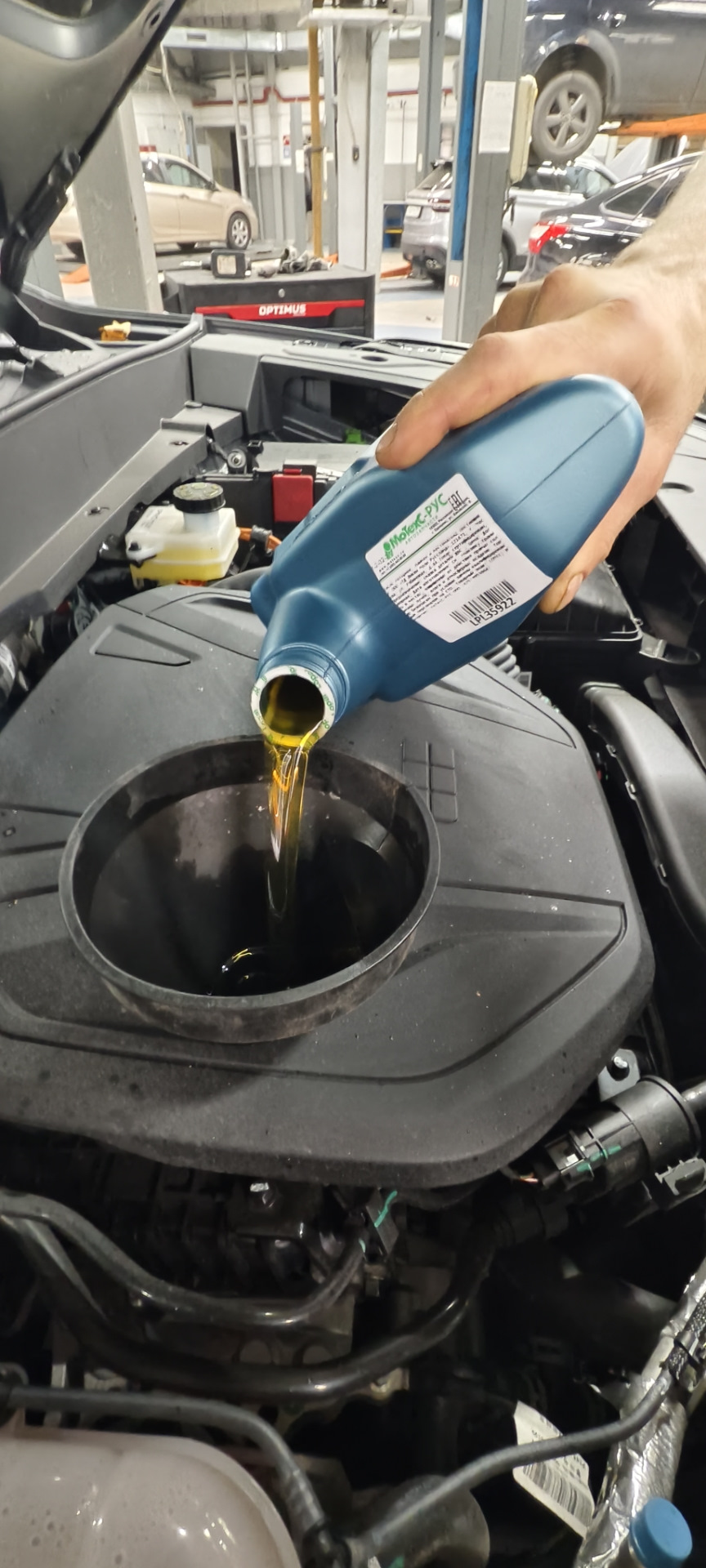

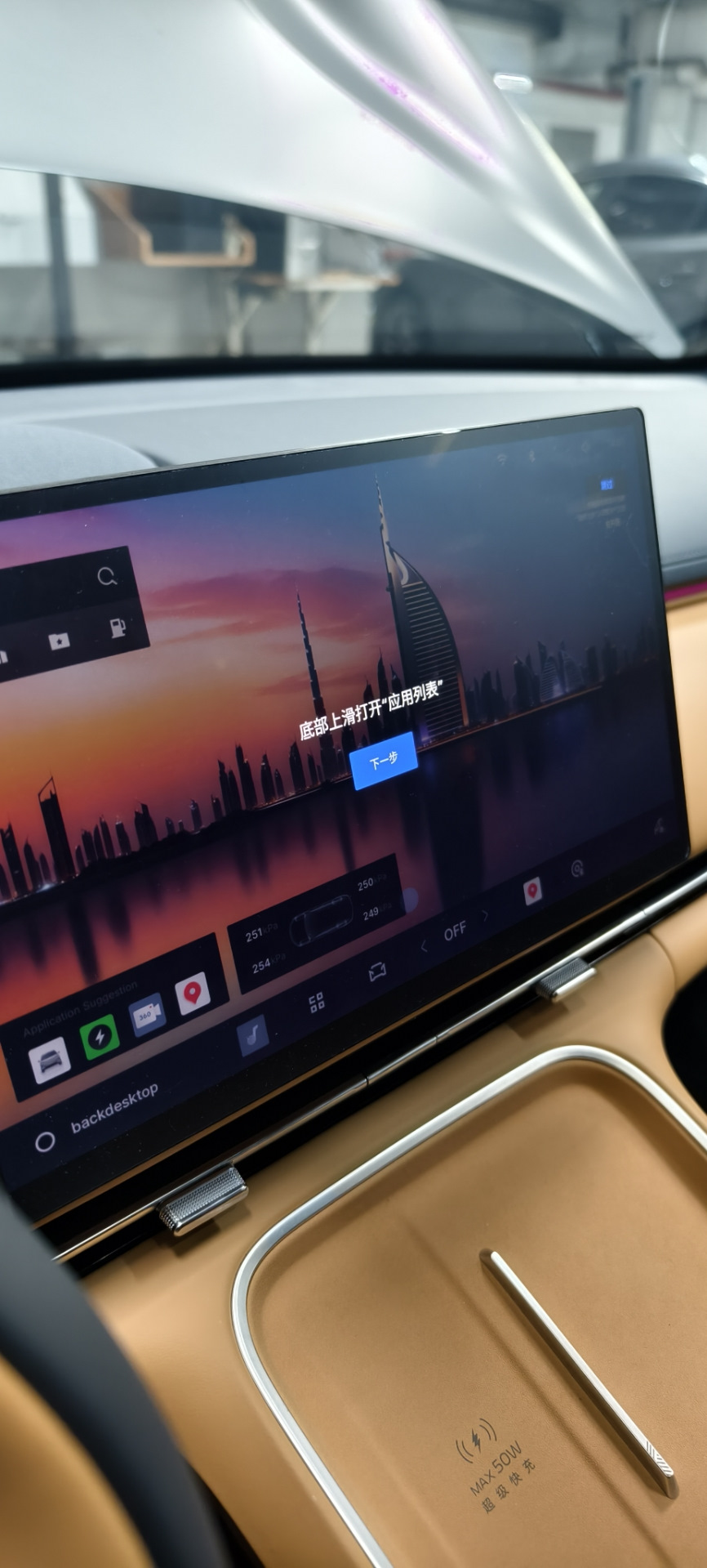

А дальше ребята говорят надо завести мотор, ну как это обычно делают, прогреть и проверить уровень) И тут нам на помощь приходит лайфхак с чата про функцию зарядки на парковке.
И вуаля двигатель запустился) Механики конечно смотрели на меня как на хакера) чото там потыкал в экран бац и завел мотор))
Погрели мотор, пообсуждали ещё Звёздолет) проверили уровень все в норме. Перегоняем машину на пост диагноста.

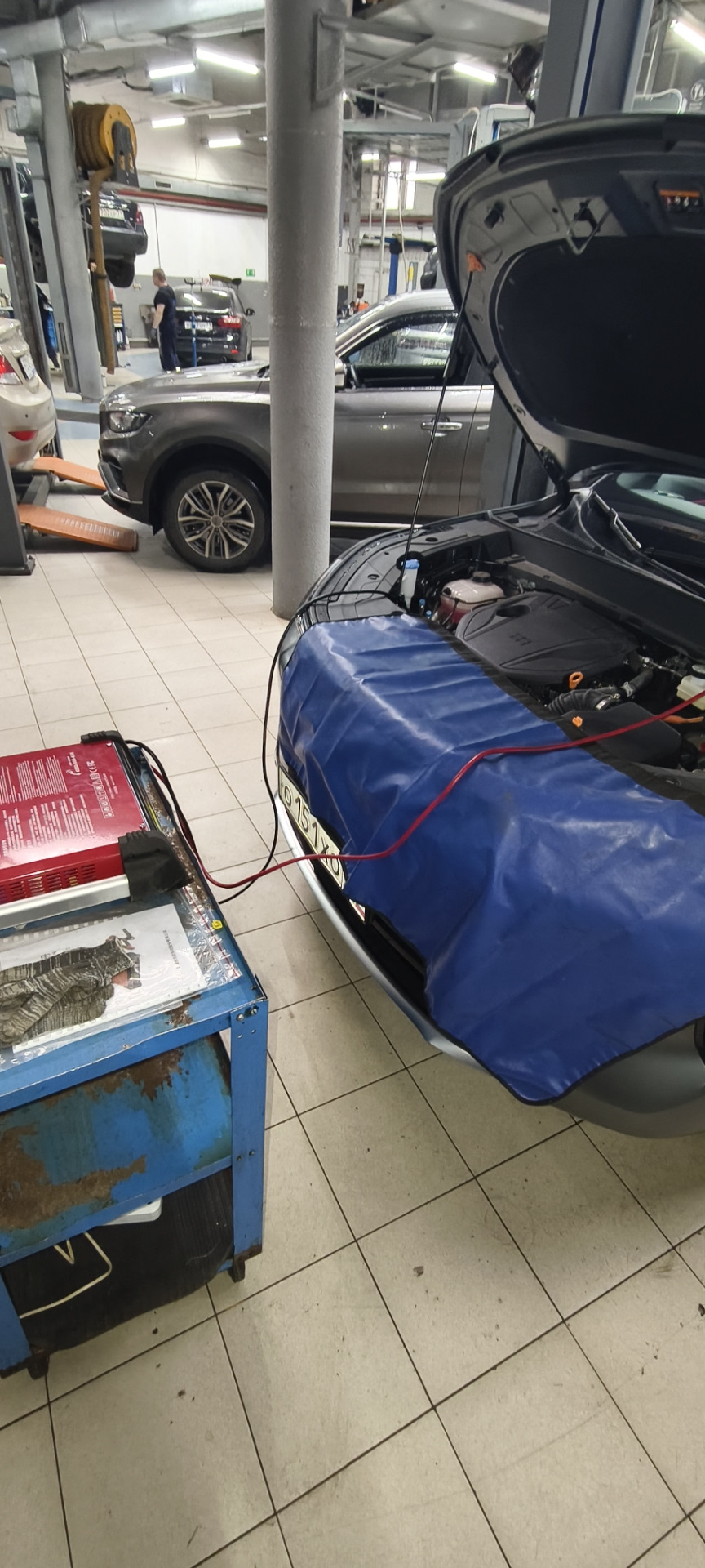

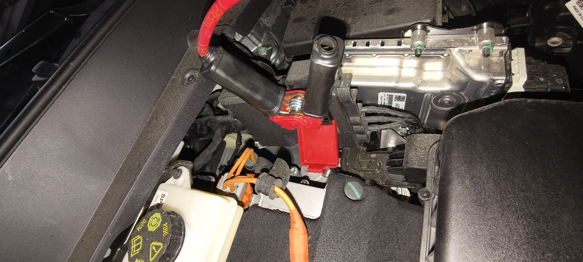

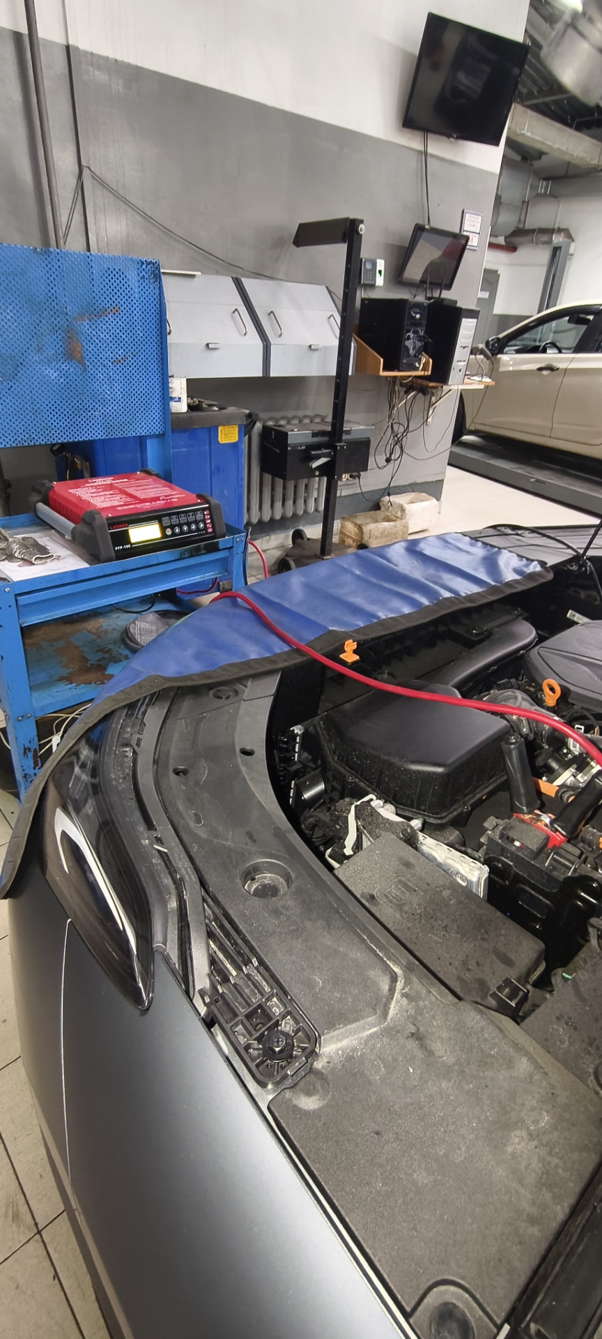

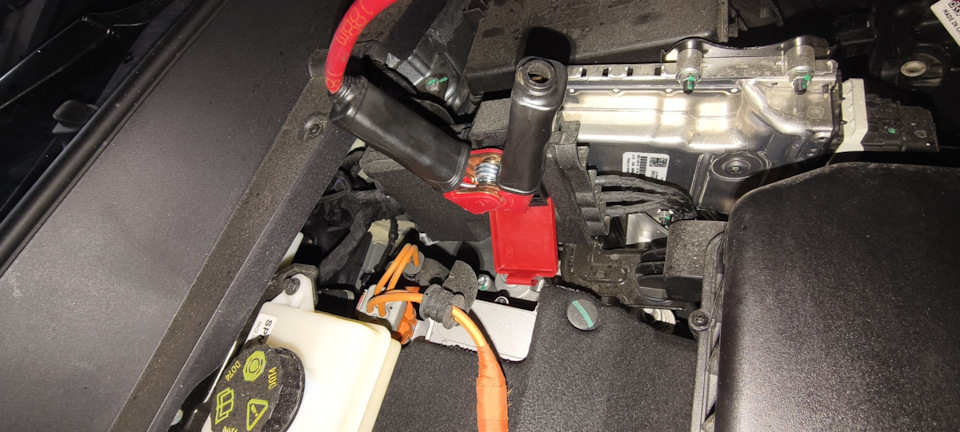

Первым делом диагност запитал 12-ти вольтную сеть от внешнего зарядника тк процесс обновления занимает не один час, и наша АКБ может сесть на самом интересном моменте.

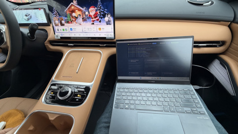

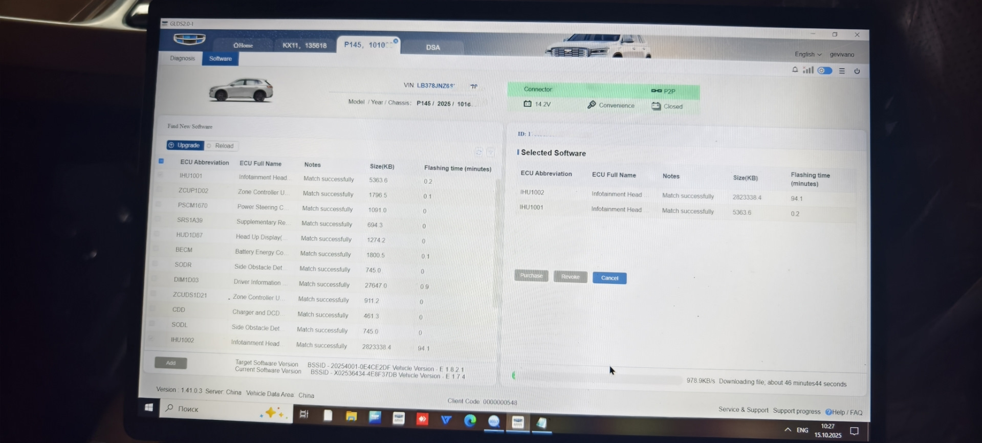

Затем подключаем GLDS и начинаем процесс обновления
Этот процесс занял несколько часов, так как скорость загрузки была не очень…
Втором этапом обновляем все остальное, что было доступно для обновления. Эта процедура прошла гораздо быстрее, тк у блоков объем обновлений не такой большой, в процессе обновлений автомобиль несколько раз перезагружался, поэтому лучше дождать окончания всех процессов. В совокупности весь процесс занял порядка 3х часов.

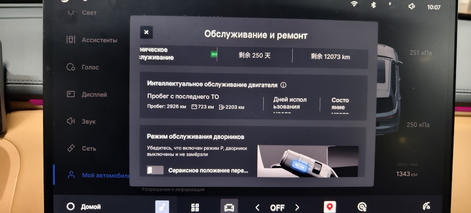

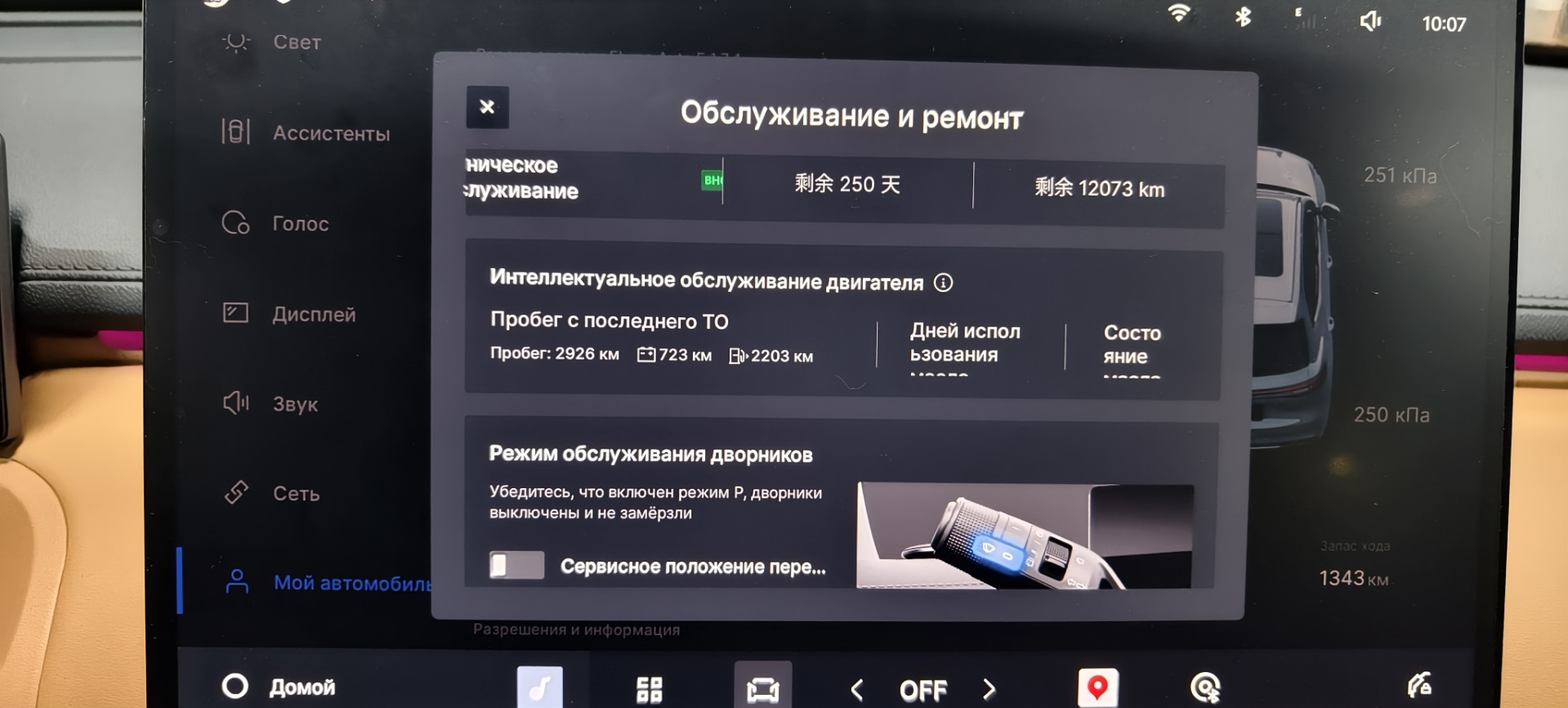

Ну и ещё попросил специалиста попробовать скинуть информацию в меню где считается пробег до ТО и тд
Пару минут поиска нужного пункта в GLDS, и все пробеги скинулись по нулям, на радостях не сфоткал. Не можем с уверенностью сказать тем у кого пробег уже переволил за 15к км и машина просит пройти ТО, и этот именно тот пункт, после сброса которого сообщение пропадет, нужно проверять, у меня было всего лишь 3к км.

И ещё, они используют масло Lopal — официально, конкретно данной модели масла нет в наличии тк не было необходимости, но есть Lopal 0w20 SP который использует для всех остальных Geely единственное, что не спросил цену, как уточню напишу сюда.
Поэтому есть возможность сделать ТО и с материалами дилера.

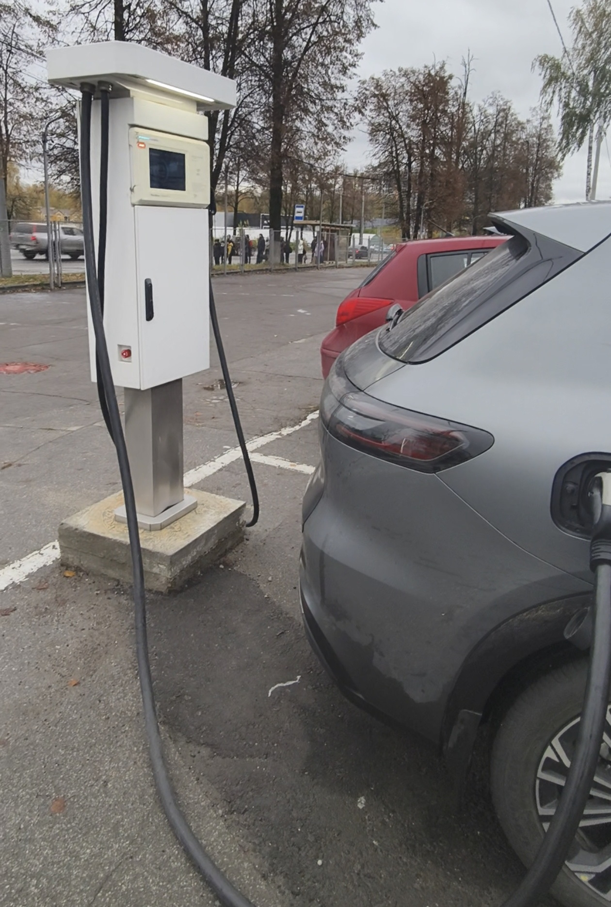

Ps ещё лайфхак, на парковке у соседнего дилера Tank, есть 60квт зарядка и она совершенно бесплатная))

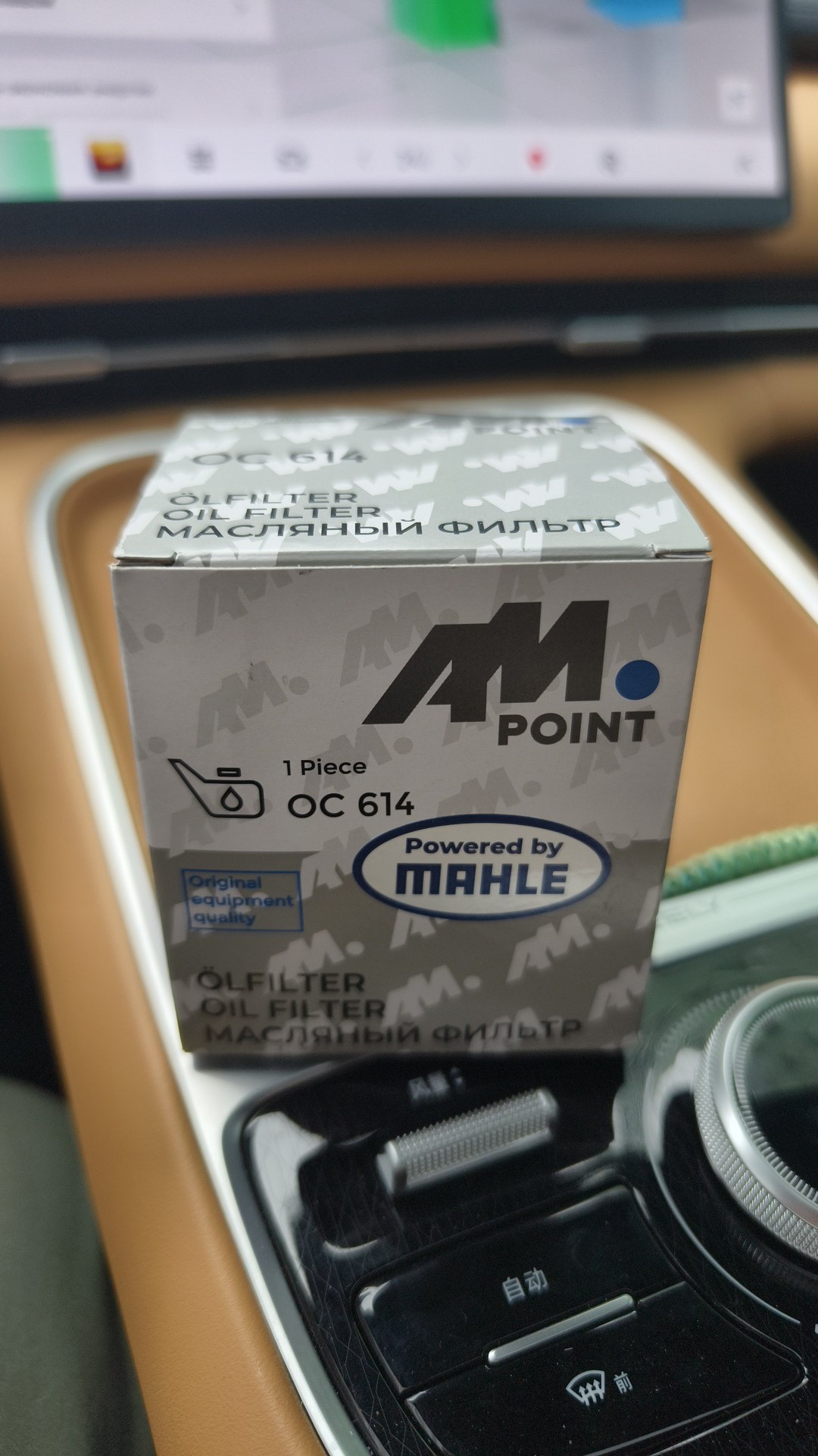

стащу номерок фильтра mahle/knecht к себе в пост про расходники, если не против
Да) только это не совсем mahle/knecht, это российский офис который был, у компании под новым именем продают, как утверждают все тесты фильтры не уступающие по качеству mahle/knecht
а я уже по каталогу нашел, что у мале такой же фильтр и есть, главное, чтоб не с литерой "A" в конце, на хрее покупал как-то OC384 и OC384A — как бы одинаковые, но ппц какие разные, тот, что с буквой — из Пакистана, с крайне фиговым качеством) видимо, те видосы, где босые ребята на земле прямо фильтры собирают — как раз про них))
Тут смысл в том, что найти оригинал mahle/knecht сейчас прям не просто. А вот AM Point пока новое имя на нашем рынке, и подделок нет. Поэтому есть смысл у ним приглядеться, кстати даже парень механик который мне менял масло, тоже про эту фирму недавно узнал, говорит плохого не слышал.

AM Point это фильтры с Китайских заводов Mahle под российским брендом. Фильтры Mahle и AM Point отличаются только маркировкой и ценой. Из Пакистана возить не планируем)))) Спасибо за выбор нашей продукции!
