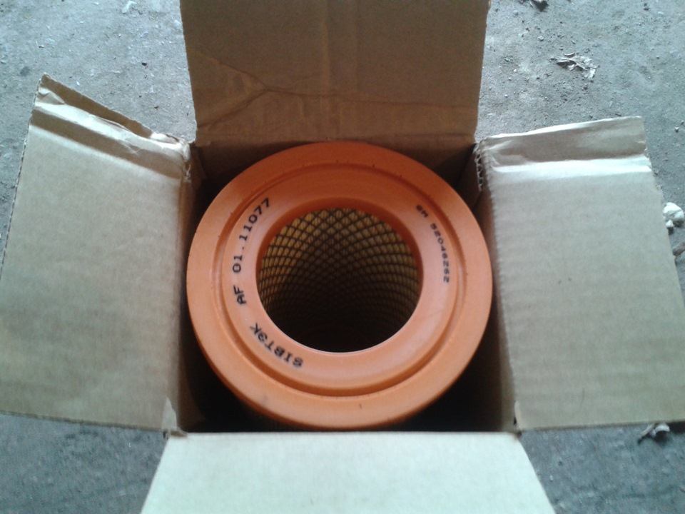

Прикупил фильтр не оригинальный от Сибтека. Не рекламы ради, а ради познания. Заменителей практически нет, а оригинал стоит 3500 руб (!).
Заменитель от Сибтека же мне вышел в 400 руб за шт. Вот так он выглядит в коробочке

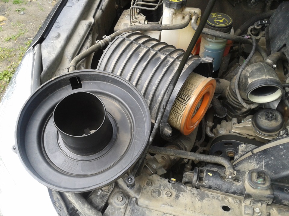

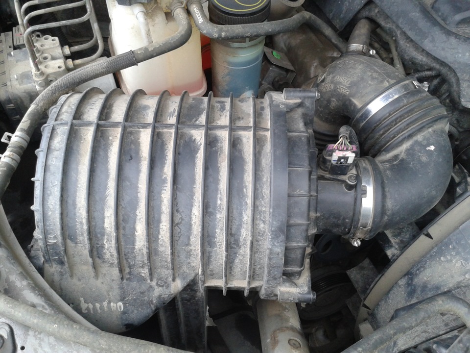

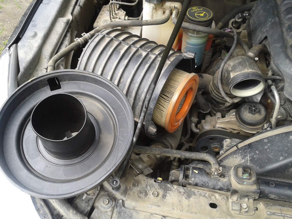

Вынимаем родной фильтр. Для снятия необходимо сперва снять провод датчика, который приходит в кожух фильтра. Затем снять патрубок — открутить хомуты. Ну и напоследок выкрутить три болта кожуха фильтра

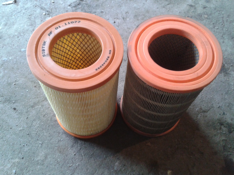

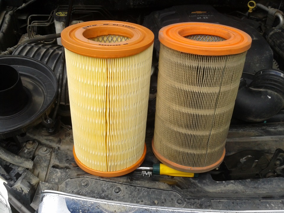

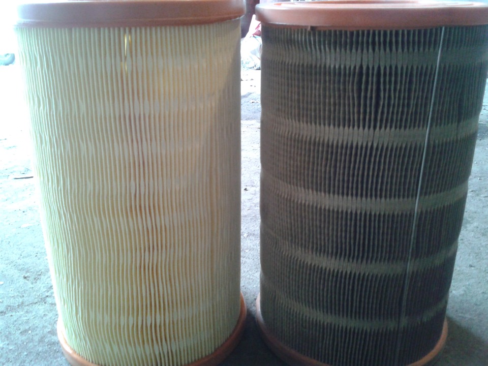

Для сравнения фото оригинального старого фильтра и нового неоригинального
Для сборки все делаем в обратной последовательности.

заказывал в экзисте. Код на коробочке указан — CU 2345
