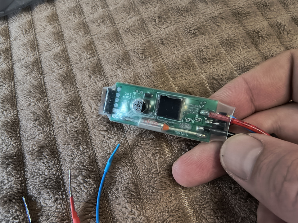

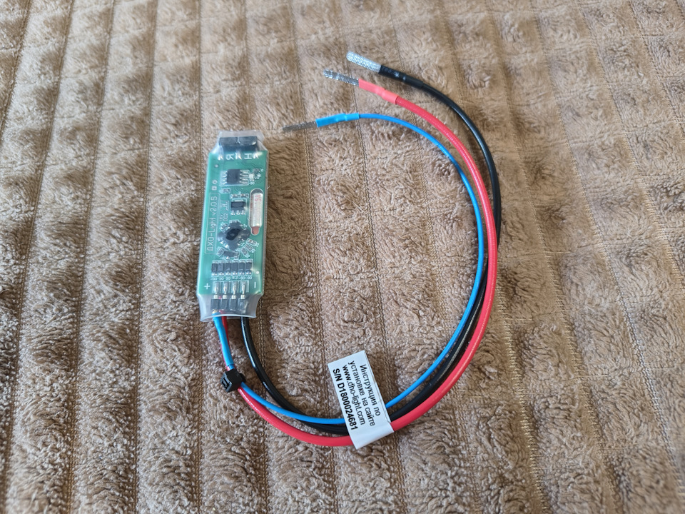

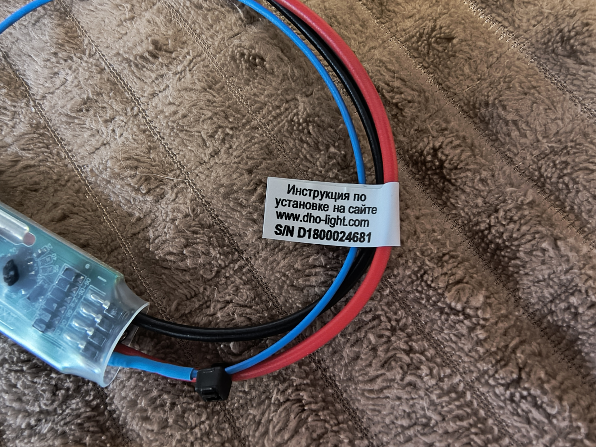

Само устройство.

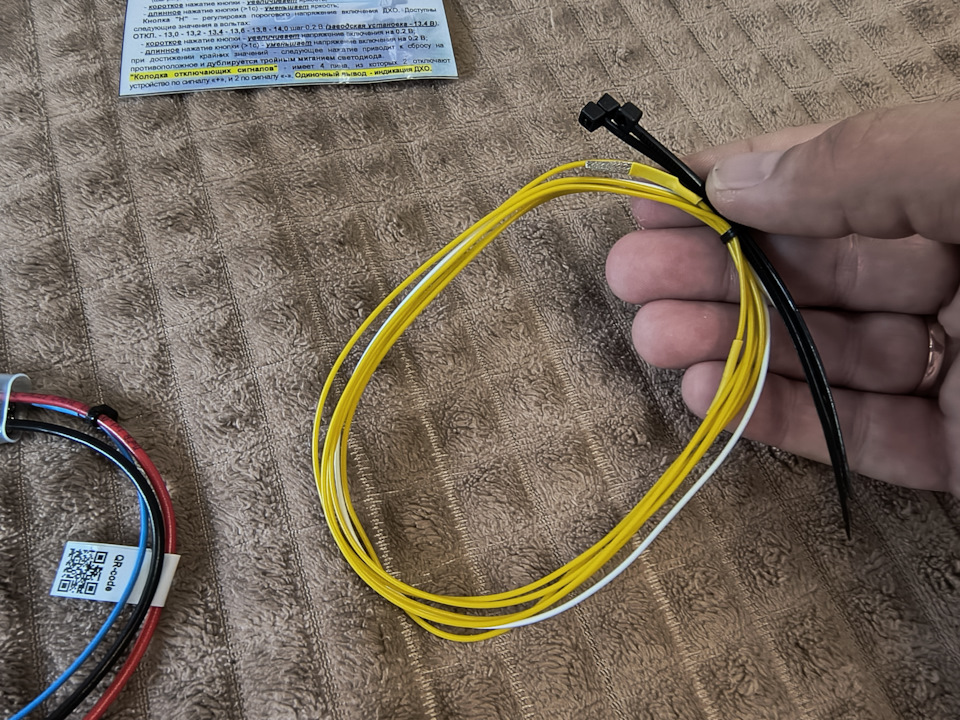

Дополнительные провода, конечно при внедрении они пригодятся.

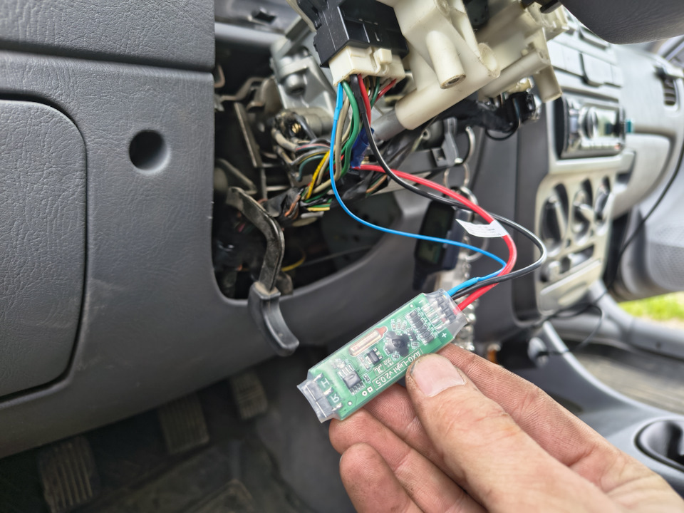

Немного подразобрали.
Схема подключения.
Вот так все выглядит.

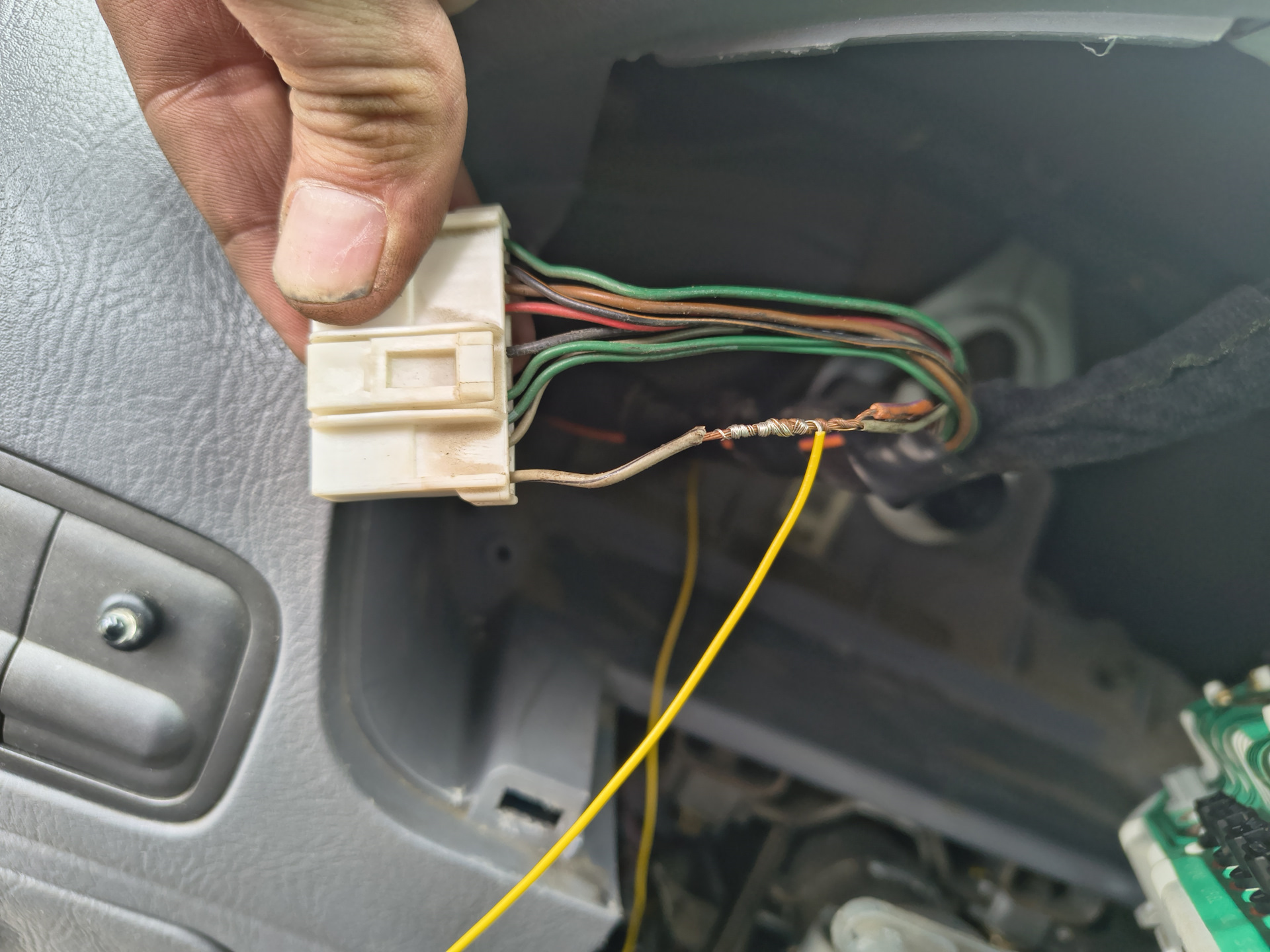

Ну а теперь подключаюсь к проводу ручника за приборной панелью, конечно можно было сделать и покрасивее, но до нас туда уже лазили, подключен провод от сигнализации.
Так же аккурат но с помощью затяжки закрепили само устройство и собрали все обратно.
Заводские настройки менять не стали, оставили на 30% дальний свет.
В общем теперь красота, завел машину фары не горят.
Отпускаю ручник — зажигается дальний свет в 30%.
Если нужен ближний свет — включаем как обычно, контроллер выключается.

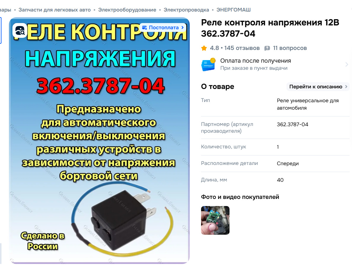

Есть реле напряжения, выполняет ту же функцию.
