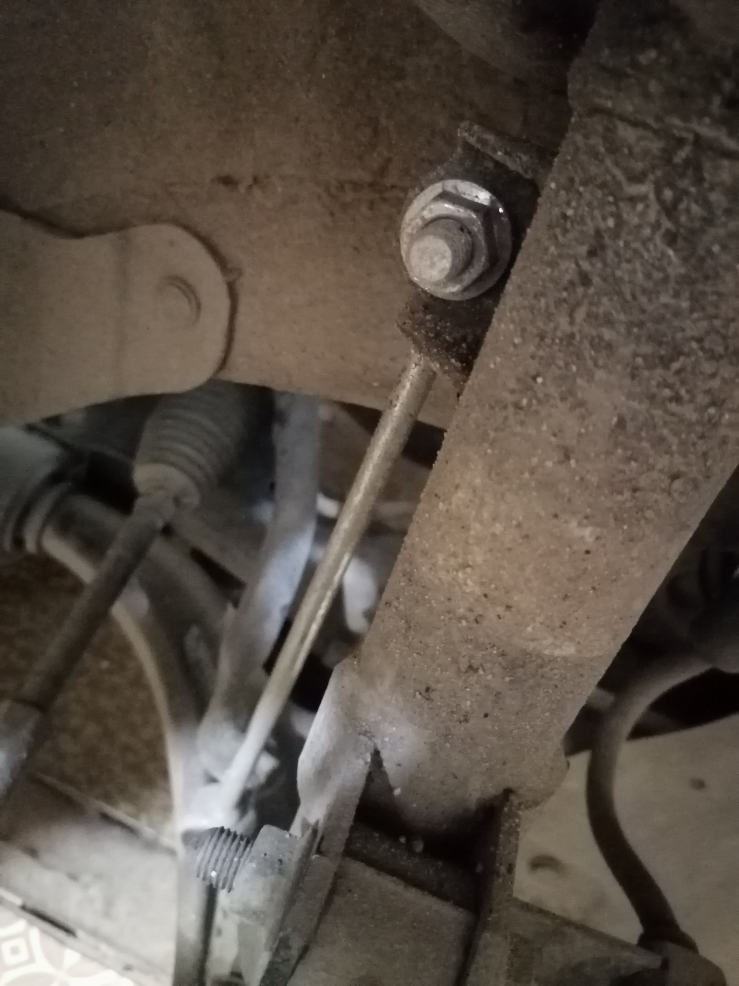

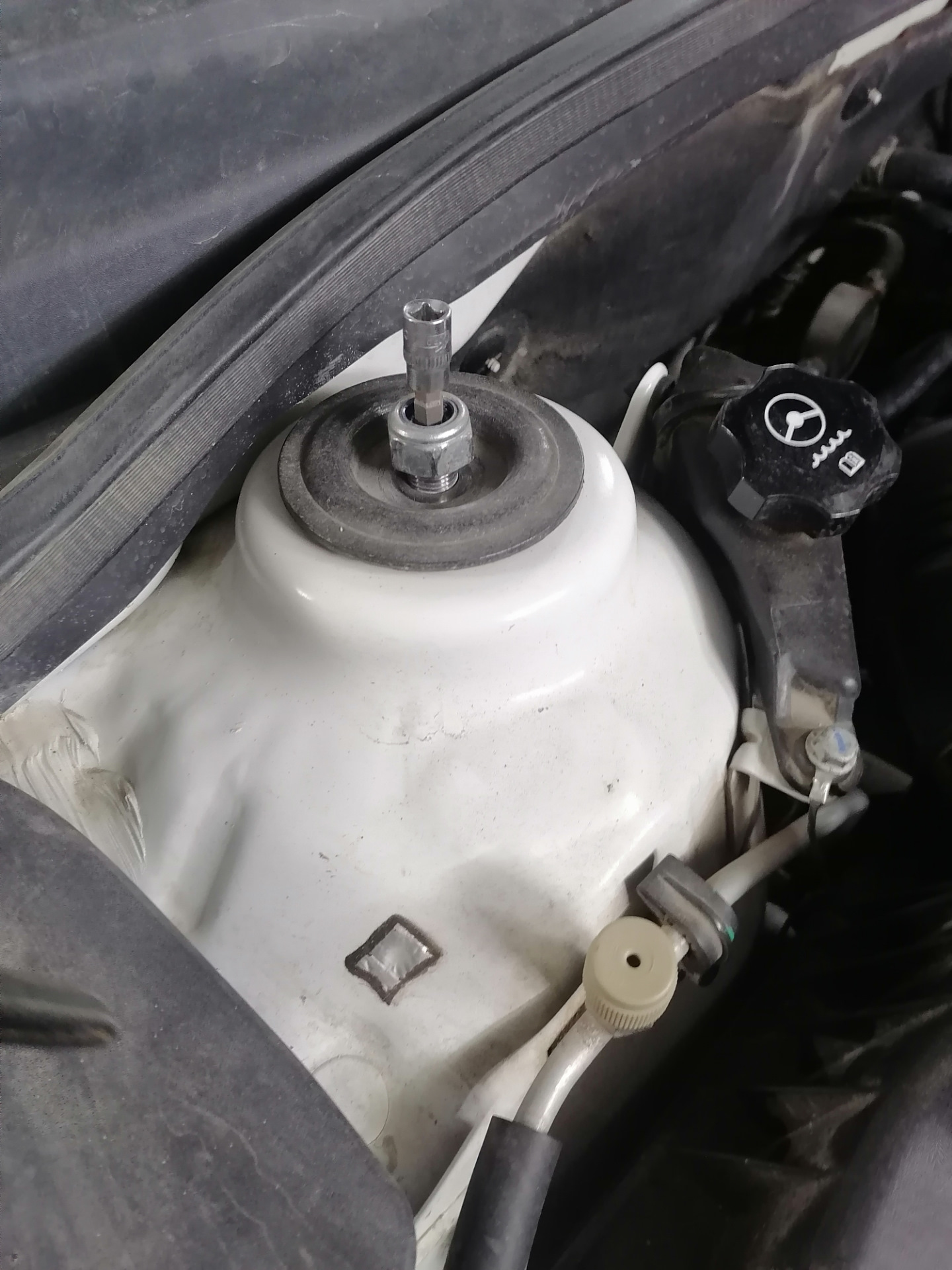

Всех приветствую крузоводы! Рассказ пойдет о замене опорных подшипников… Много писать не буду, отчётов здесь полно… Домкратим машину, снимаем колесо… Дальше откручиваем стойку стабилизатора от стойки амортизатора… Вторым домкратом поднимаем стойку амортизатора, что бы вытащить стойку стабилизатора… Далее откручиваем стойку амортизатора от кузова автомобиля ключом 22 при этом удерживая шток шестиграником на 7…
Откручиваем стойку от кулака ключами на 18…

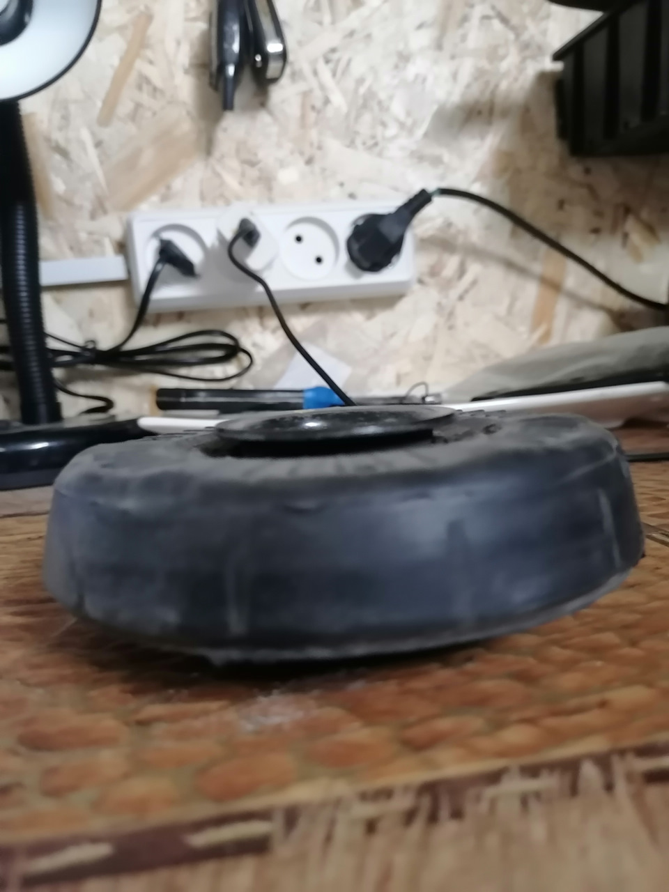

После того как стянули пружину откручиваем опорный подшипник…
Видно как стерты пупырышки на нем…
Обрезал с двух сторон, гайку стачивал, резиновые подкладки делал-но нечего не помогло избавиться от стука в подвеске…
Берем новый подшипник (брал фирмы acdelco)… Знаю что китай, но нужно найти источник стука…
Ставим подшипник, затигиваем… Я затягивал от руки, потому что какой момент затяжки я не знаю, да и не получится затянуть динаметрическим ключем…
Ну а дальше снимаем стяжки, ставим стойку на место и прикручиваем… Стойки стабилизатора закручиваем на загруженной машине… Зазор между шайбой и стаканом ушёл, буду надеяться что и стук тоже… Но а если нет, будем дальше искать очаг… Следующим этапом будут втулки стабилизатора… Знаю, занятие ещё то, но я их уже менял, так что с этим знаком…
