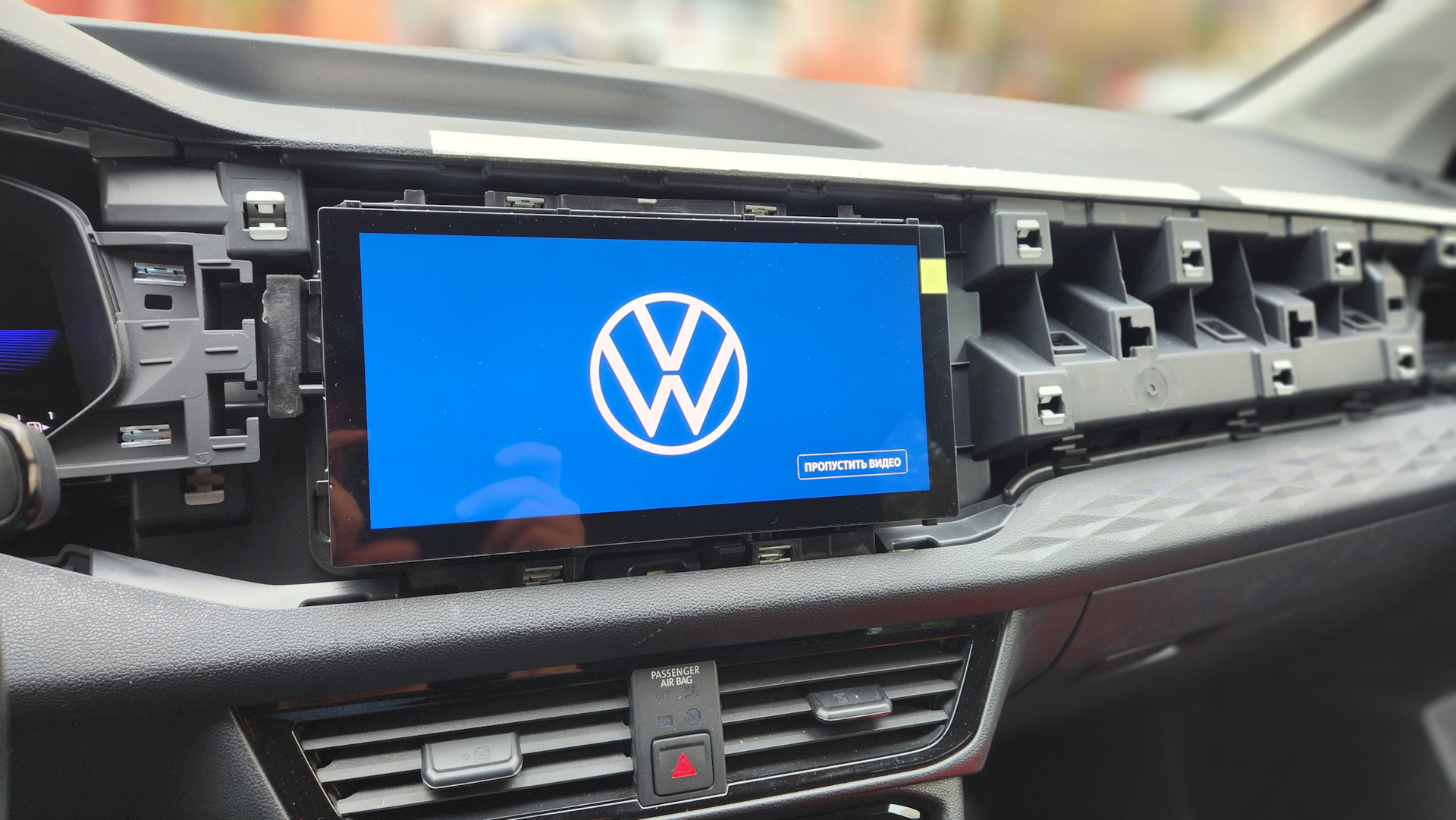

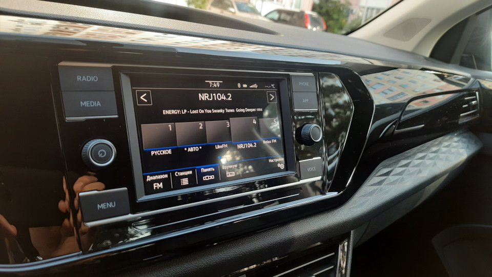

Напишу про замену 6,5" головного устройства Composition Media (2GC035869), который идет в бомж-комплектации Respect, на 10" VW Play (MIB Regio). Все началось с того, что я увидел как владельцы Джетт ставят себе VW Play и решил это осуществить.

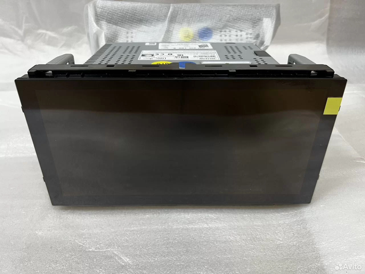

1. ГУ MIB Regio 2GM035180C, но я купил 2GM035180B за 7000 рублей. Берите 2GM035180C. На авито можно найти за 11 000.

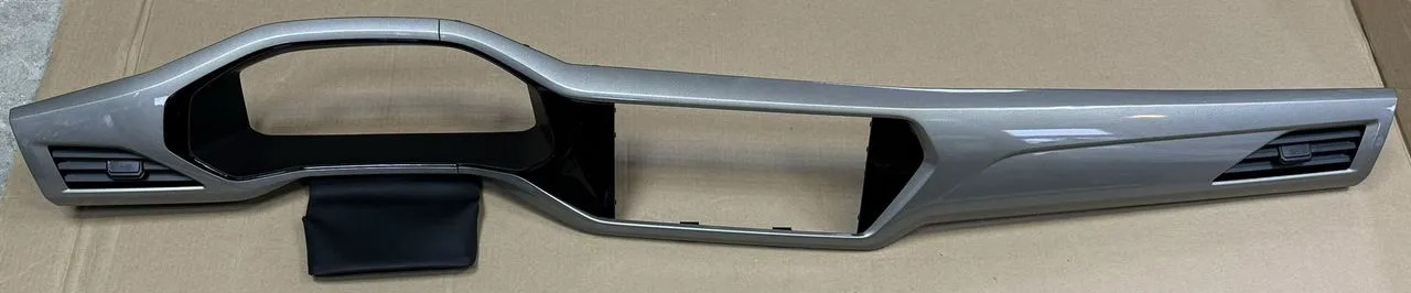

3. Накладки на торпедо. Родные черные не подойдут. Можно, конечно, попробовать выпилить, но я не стал заморачиваться. Накладки купил также на авито за 5000 тут.

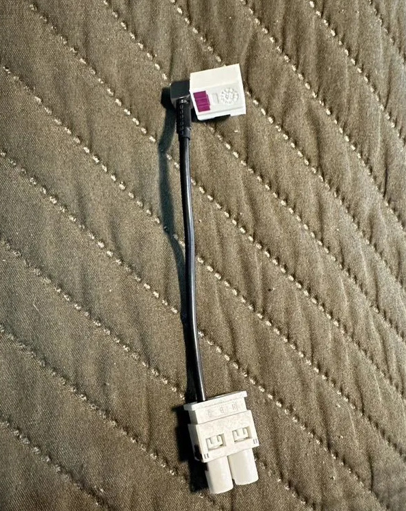

4. Антенный переходник. Покупал у Swinder

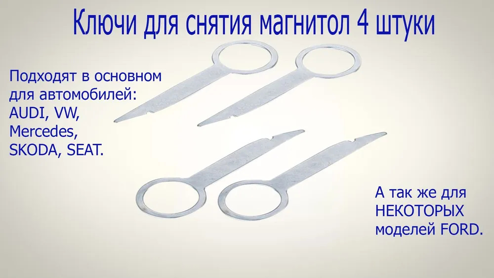

5. Ключи для снятия магнитолы 4шт. Зказал на озоне за 200 рублей.

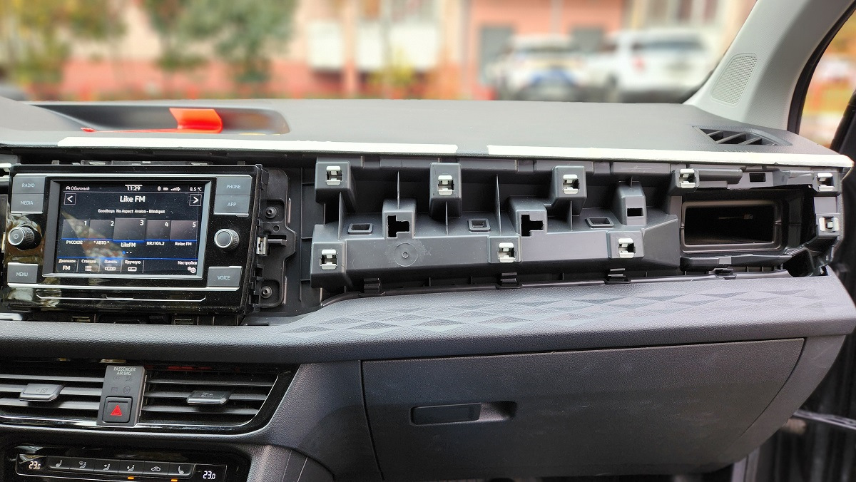

Итак приступаем.

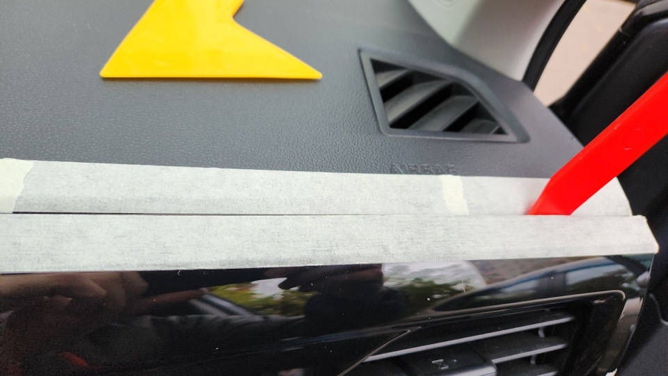

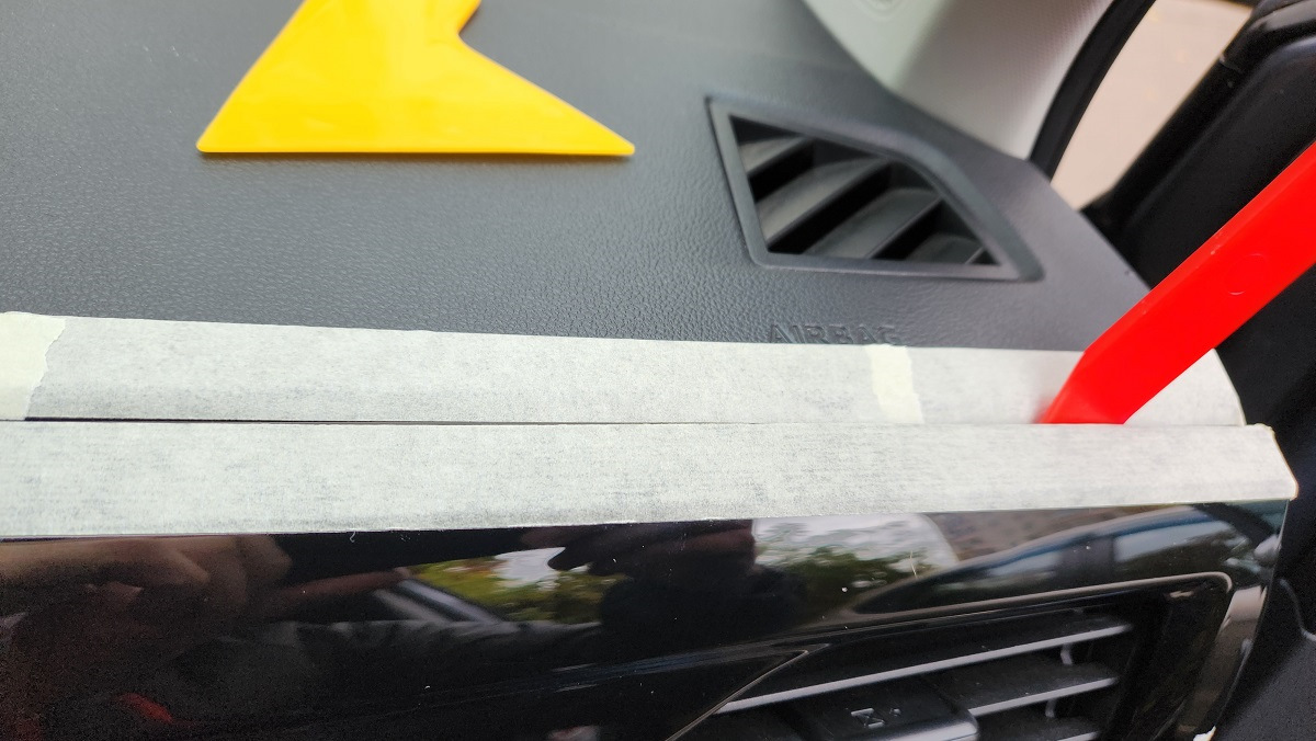

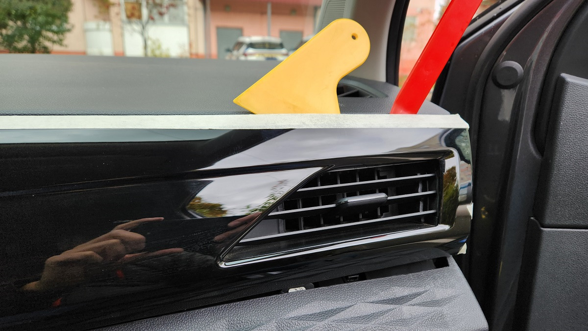

Для начала нужно снять накладки на торпедо. Я приклеил малярный скотч чтобы не поцарапать панели. Начинаем справа и идем по верху тоненькой (желтой) лопаткой. Аккуратно расщелкиваем. Как снять панель можно посмотреть также у Timirey.

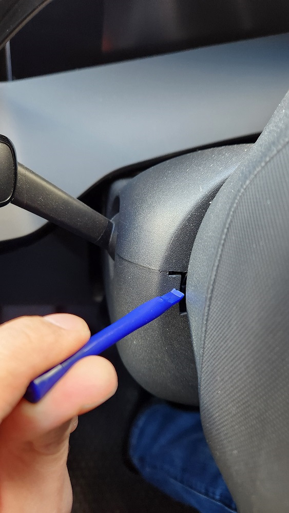

Левую панель снимаем также, но для этого еще нужно снять верхнюю крышку рулевой колонки повернув руль на 90 градусов.

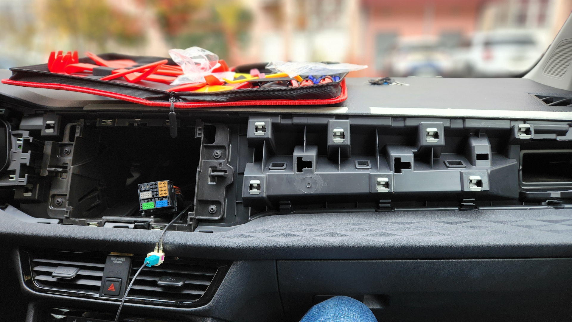

С помощью ключей отщелкиваем магнитолу и отключаем ее.

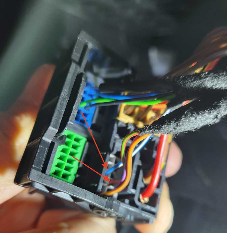

Далее нужно провести распиновку 2-х проводов для разъёма USB Type-C и микрофона.
Подключить антенный переходник к белому-бежевому разъёму ГУ, подключить остальные разъемы и установить новое ГУ на место.

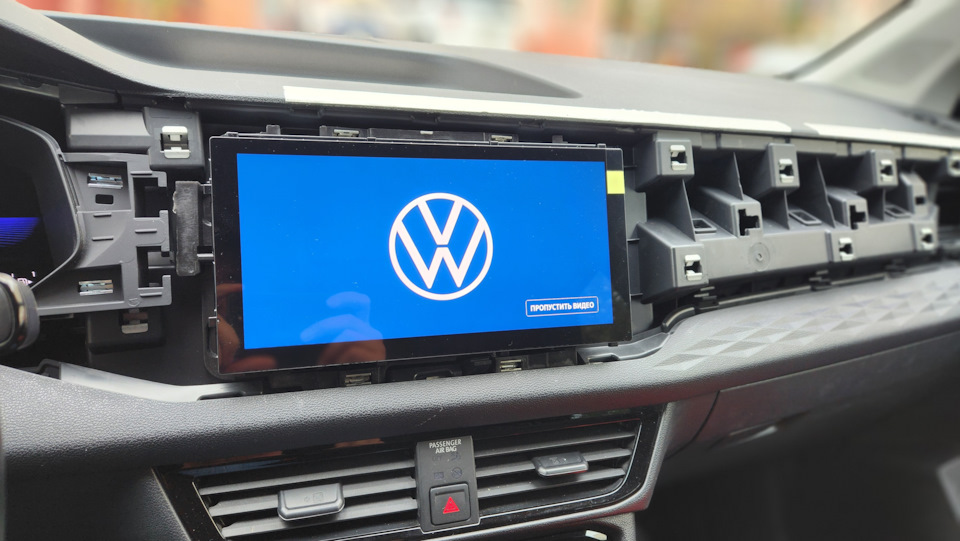

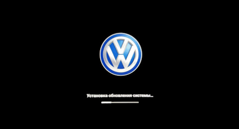

При включении вводим код разблокировки, выбираем язык и смотрим приветственное видео.
После нужно залить параметрию и закодировать ГУ под комплектацию. В этом мне помог Swinder. Ему большое спасибо!

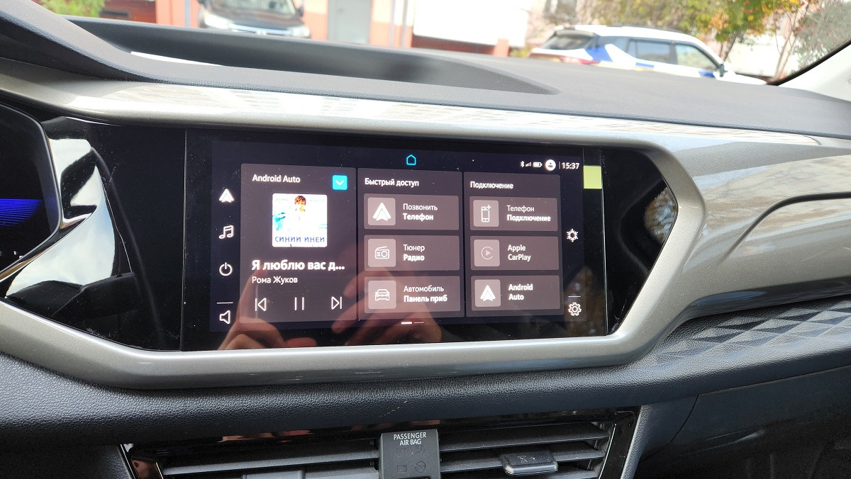

И все, будет вам счастье. Я очень доволен этой переделкой, по сравнению со старым ГУ самое главное для меня — это у нового большой 10" экран и теперь поездка с Яндекс картами стало лучше, на мелком экране было плохо видно . Также звук лучше стал, работает шустрее, не тормозит, беспроводной car play.
P.s. Минусы — это мало красивых картинок в меню настроек (например, меню климат в старом был нарисован салон, выглядело красиво), неудобное радио.

Добрый вечер! Подскажите номер антенного переходника. Swinder не отвечает.
Артикул не знаю, но на авито есть похожий www.avito.ru/petrozavodsk…id&utm_source=soc_sharing

Почему старые черные накладки не подошли?
Mib regio больше по бокам, черная панель после установки нового ГУ не встанет, только выпиливать. Некоторые владельцы джетт выпиливают.
Блин тоже захотелось сразу, а в чем отличие магнитол которые вы указали? И почему взяли ту что дешевле?
Когда искал на авито ГУ 2GM035180C в продаже не было. Как я понял отличия минимальный, например, в более новой версии есть анимация иконок проигрывания яндекс музыки.
Я смотрел вроде и на емексе и на дроме есть
Да, сейчас их много в продаже и на VK, и на drive2 есть
прям анимация? Или просто отображение иконок трека?
Как мне объяснили, что прям анимация. Подтвердить точно не могу

vvb21
Магнитолы C и E поддерживают шину Ethernet для передачи обложки трека на приборку, магнитолы B и D не поддерживают, вот вся разница. К тому же обложка трека будет отображаться только на большой приборке. Базовая приборка как у вас не умеет отображать обложки, так что ничего не потеряли взяв магнитолу B.

А подскажите какой номер у антенного переходника?
И заливку вы удалённо делали?
Номер антены не подскажу, покупал у swinder, можно у него за 500 р купить. Он же мне заливал параметрию, съездил к нему.
Какая версия ПО на магнитоле?
Была 0562, обновился до 0714
Надо было 0707, а потом 0873
Пока все устраивает
Ну ОК тогда
