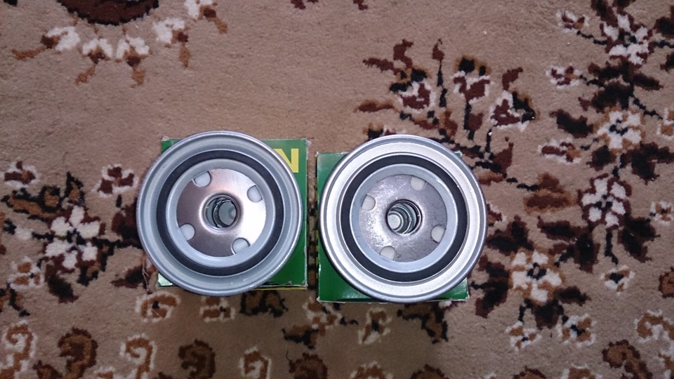

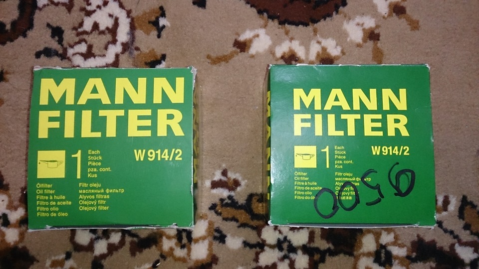

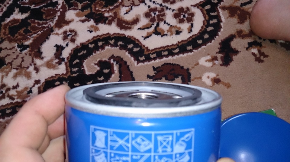

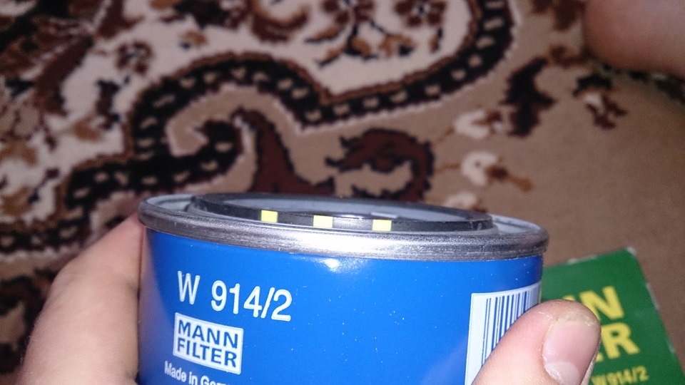

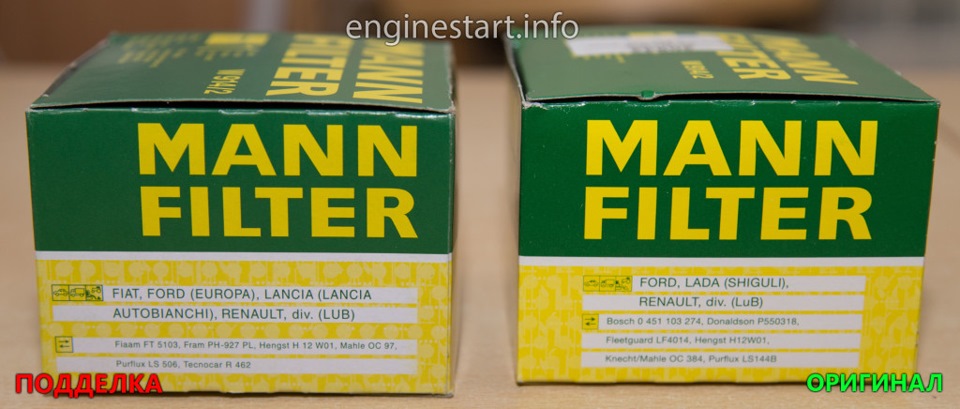

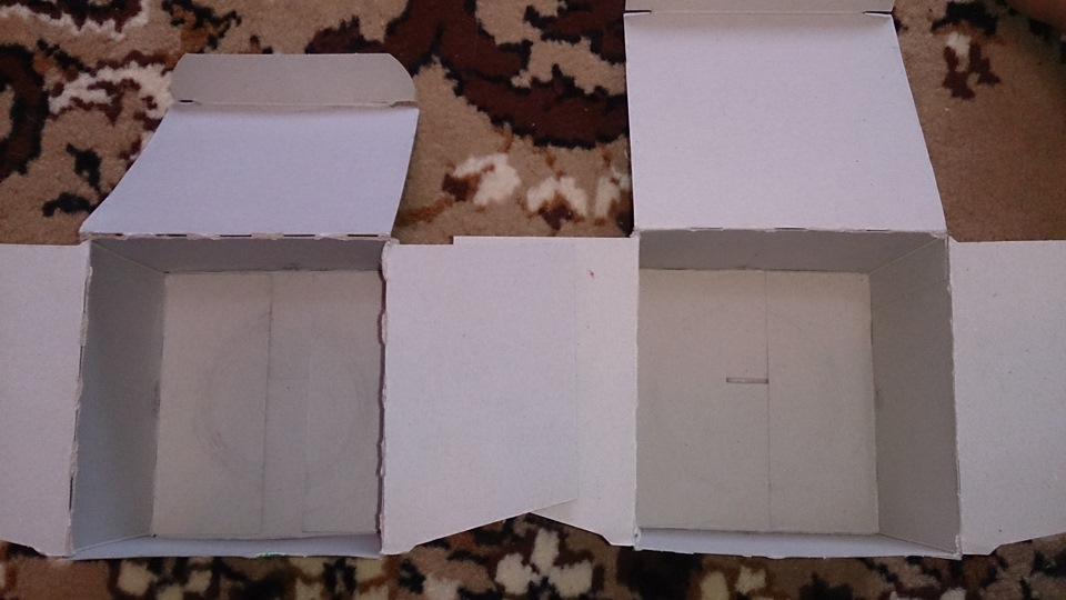

Сегодня купил масляный фильтр mann сразу не посмотрел, приехал домой и дома рассмотрел его и сразу понял что он поддельный, после этого поехал и купил другой уже оригинальный и начал их сравнивать. Слева поддельный а справа оригинал. Сразу видно по качеству коробки и ее цвету на поддельном надписи размыты на оригинале все четко. При открытии коробки на язычке в подделке написано две строчки а на оригинале одна. Далее на задней части коробки на подделке знак качества большой и отличается от оригинала(на оригинале знак меньше и буквы р-т внутри знака. Далее внутри коробки оригинал проклеен хорошо и видна полоска клея в подделке ее нет. Далее рассмотрим сам фильтр на оригинальном стои шрих код а на поддельном его нет вместо него две инструкции по установке. Далее на оригинальном фильтре на уплотнительном кольце есть три жолтых полоски а на поддельном их нет. На оригинальном его очень трудно вытащить а на поддельном очень легко. Еще на поддельной коробке на верхней части надпись mann filtr написан на всю ширину коробки а оригинале шрифт меньше и не на всю ширину. Еще при рассмотрении резьбы и поверности вокруг резьбы на оригинальном поверхонсть потертая а резьба бестящая а на подделке поверхность глянцевая а резьба темная и на один виток меньше. Ну вот и все, не поподайтесь на подделки сразу все смотрите и проверяйте, всем удачи!

ну мне первый раз попался поддельный
