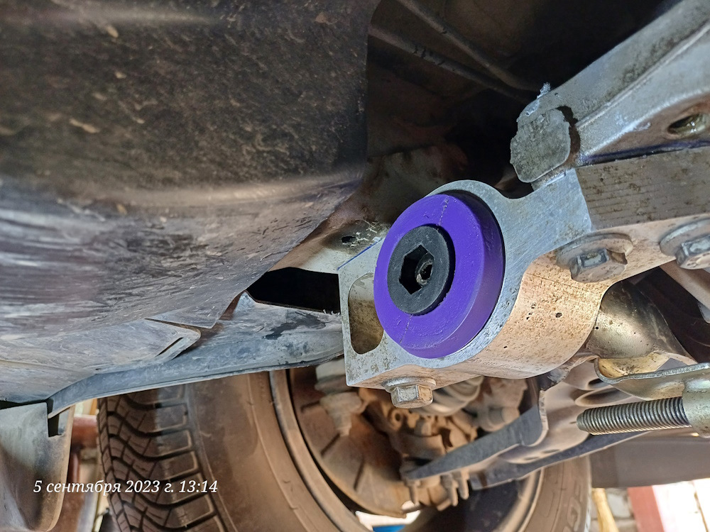

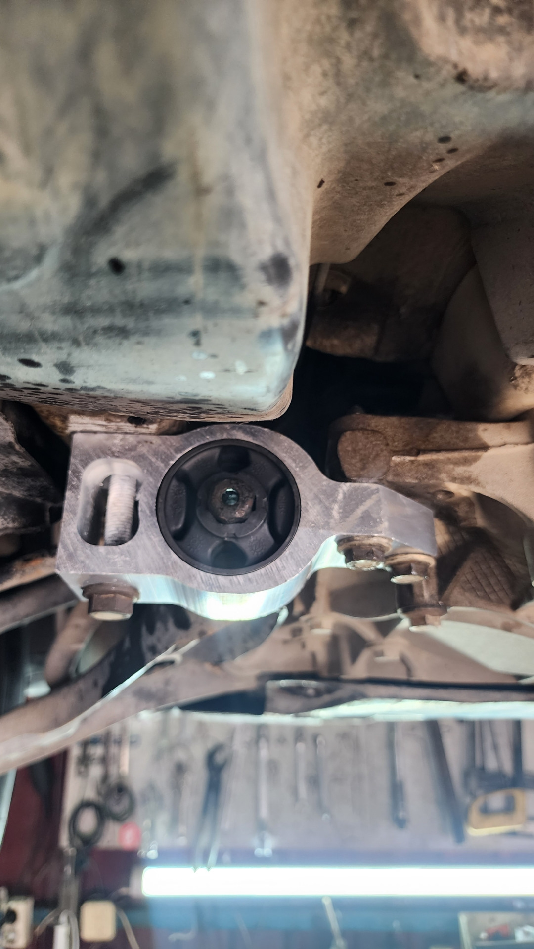

Приветствую. История такова, ездил после установки проставок (+3см) нужно было съездить сделать развал. Поехал не к знакомым, а в один "сход-развал" который вроде норм, как сказали тоже знакомые. Ну записался, приехал и мне развальщик сразу говорит, что тут болты прокручиваются, сайлентблоки под замену и т.д. Я спрашиваю, тут можем сделать, он говорит да и уедет меня к рядом стоящему автосервису, к мастеру. Тот говорит, что тут только работы на 32000 рублей, это не учитывая деталей. Я сразу говорю досвидания) у знакомых сделаю. И выбрав время, приезжаю уже к знакомому знакомого. Тот осмотрев говорит, что так всё ничего, но нужно менять правый задний сайлентблок переднего рычага, хотя говорит что ещё и можно попробовать поездить, но если резину меняю, то лучше не стоит рисковать, а то постоянно следить придётся, в каком состоянии резина и не стало ли жрать её. Вообщем, так как я резину собрался менять и она уже лежала купленная, то решено было поменять и сайлентблок, и даже не один а два, так как правый тоже был в состоянии так себе.

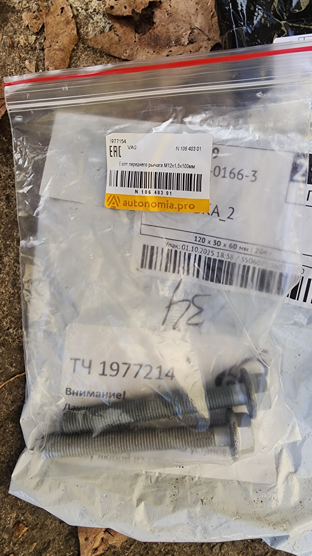

Поискал на форумах, что купить, сначала хотел взять "лемфердер" ну вроде как-то так называется, но почитав про них конкретно, понял, что фирма испортилась. Потом нашёл MEYLE 1006100014HD УСИЛЕННЫЙ и их бы и взял, так как по отзывам очень хорошие и цена нормальная 2900 с озона. Но заехав к товарищу в сервис, он порекомендовал посмотреть Lynx в магазине, сказал что человек которому ставил, уже 3й год ездит, всё хорошо. Ну зашёл в магаз, спросил что да как, оказалось, что на эти сайлентблоки еще и гарантия будет 1 год ( тут я очень удивился), при любой поломке сайлентблока, возврат без проблем. Знаю продавца давно, так что тут всё норм. Цена 3100 рублей за 1шт. Взял. А также до этого заранее с озона заказывал болты оригинальные, по 600 и 400 рублей за штуку, вышло на 2500 рублей, заранее скажу старые выкрутились отлично и эти я сдал назад. Ну и собственно приехал на замену сайлентблоков, выкрутились болты легко, правый сайлентблок тоже снялся легко, а вот левый пришлось немного пожечь горелкой) Перед тем, как ставить новые сайлентблоки, болты обработали керамической смазкой, чтобы точно не окислилось.

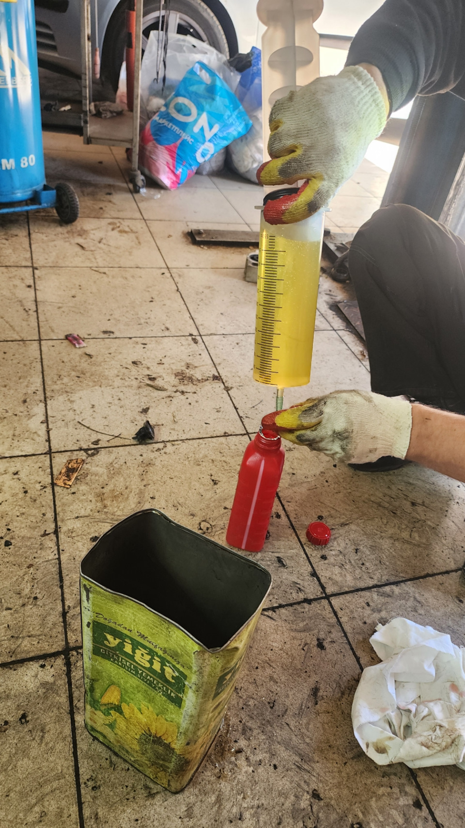

Далее слили масло в переднем редукторе, масло было желтоватое и пахло немного горелым, думаю менялось давно. На замену взял Zic 75w90 4/5GL за 1500 рублей. Вошел почти 1 литр. Также немного прокрутили даунпайп, в месте заднего стыка, так как он оттягивал подушку и ложился на железо и трещал. Ну и посмотрели, не бросает ли масло в интеркулер, нет не бросает. Далее еду делать сход — развал, потом дополню.
Кстати про одноразовые болты вага подумал, что наверное буду по мере надобности, покупать болты в крепеже такие же как "оригинал", только дешевле и брать большей прочности, а то "одноразовые", ну никак не укладывается у меня в голове)

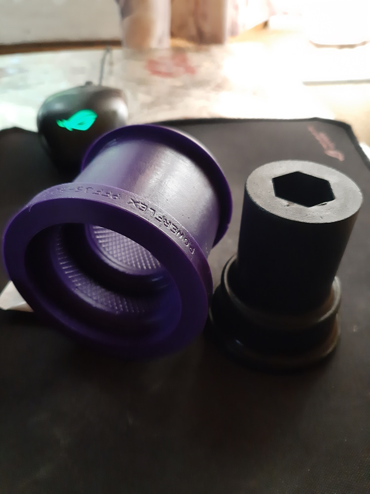

Деревянная же наверно стала…
Что бы такое говорить, нужно иметь представление об этом сайлентблоке. Знать его конструкцию. Про деревянную улыбнуло. Нет, не деревянная, а как с новья по сей день.
Почему же тогда все производители "дураки", серийно не переходят?
По кочану… Тюнинг, слышал такую тему. Грамотный тюнинг. Серийно, не должно быть дорого, если простыми словами.
То есть получить эффект новой детали, за большие деньги, логика железная…
Нет, получить эффект сбитой подвески, а не киселя со стоковым сайлентблоком. Вот и вся логика!

Ссылка на что, на эти сайленблоки? Где купить? Пишите понятнее.
Ссылку хотя бы. И еще вопрос есть ли от них какой то эффект, и в чем он выражается?
Покупал тут. www.powerflex.ru/search/P…PFF85502?source=mycatalog
Отзыв тут. forum.tiguans.ru/threads/…ychagov.6781/post-2365446

А зачем менять сайлентблок в сборе? Он отлично перепресовываестя. Febi всегда беру стоимость от 600-800р за шт. Если оригинал обойма и сайлентблок то даже в обычных тисах это все делается.
А там не оригинал стоял и даже не знаю какого качества, решил сам поставлю сразу нормально новый в сборе.
