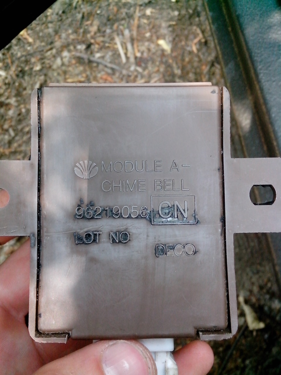

Добрался я до зуммера, который ужасно зудит при открывании двери когда включены габариты или ближний свет фар и выключено зажигание.
С недавнего времени появилась такая проблема. Включаю габариты и открываю дверь — пищит. Включаю зажигание — все равно пищит, хотя зуммер должен выключиться. Начал разбираться с эл.схемой. Нашел предохранитель (№22), который как раз отвечает за отключение зуммера при включении зажигания. Он был сгоревший. Кстати, он также отвечает за работу ламп заднего хода.
Решил установить вместо своей пищалки что-нибудь другое. Кто-то ставит с Нексии, кто-то с Ланоса и BMW. Мне попался колокольчик с Ланоса за нормальную цену да еще и с разъемом. Купил.
С колокольчика выходит много проводов, которые подключаются и к ремням и к ручнику и т.д. Я использовал только подключение к концевику двери.
На родном зуммере есть 3 контакта:
15 — контакт, на котором появляется +12В при включении зажигания
30 — контакт, на который подается +12В при включении габаритов
31b — минус от концевика водительской двери.
На колокольчике от Ланоса контактов поболее, но я задействовал такие контакты:
31 — масса
58 — контакт, на который подается +12В при включении габаритов
ТК — минус от концевика водительской двери
31 контакт и ТК я соединил вместе, т.к. зачем куда-то подключать массу если концевик двери и есть масса.
Штатную проводку не резал, а разобрал родной зуммер, нашел нужные мне контакты и припаялся к ним. Все лишнее убрал.
Результатом доволен. Зуммер стал намного приятнее и не выедает мозг :)

тоже ищу, но где то читал.парнишка сделал что когда вкл зажигание она пару раз тоже бомкает, даже видео есть, четко
Да, там есть контакты, при подачи напряжения несколько раз бамкает. Но я не подключал его.
