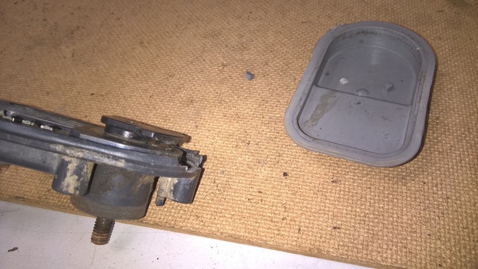

всем привет . очередной раз что то приключилось . сказал " вниз " датчик высоты …
снял, поставил другой с донора . но на донорском тоже походу что то не так, корректор фар не работает ., фары светят в низ и дергаються …
вообщем смотрим фото .

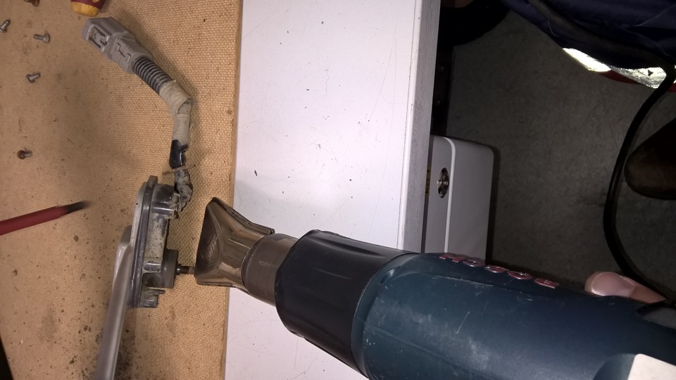

нагрели, раздвинули, сняли крышку . а в нутри 2Е кисточки и угольные дорожки, восстановить их можно мягким карандашом, как на фото видно сломался один из стопора . Так вот каким то чудным образом он отвалился и свернул одну из кисточек, как в последствии понял. она отвечала за подьем стойки .
итог кисточки подравняли . проверели тестом . поставили крышку . нагрели, поджали и клеем залиил проблема решена.удачи .

сразу могу сказать меняй датчик на контрактный. иначе встрянешь как я посреди дороги. Разборки моей хватило месяца на два
вот на фото ни чего не понятно, что и где. Надо изредка на нормальные фото отвлекаться :)
Мне разбор датчиков не помог, внутри все было норм, вообще ни чего критичного. Просто устали работать. Поставил все 4 с 1 контрактной машины.
