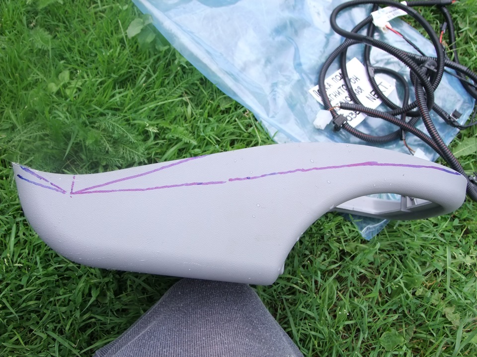

После вчерашней записи появилось много вопросов что и как именно встало и подрезалось.
Итак, все хозяйство упаковано в пакет вместе с проводкой.Проводку уложу как сниму крышу для оклейки, в ней есть фишки под плафон, рацию и доп.монитор заднего вида, или еще для чего-нибудь.
Вынимаем, делаем шаблон из картона.У меня было два варианта-сделать по заводскому или расположить карман под рацию горизонтально.В этом случае пришлось бы наращивать стенки в месте установки плафона и консоль немного загораживает обзор.Остановился на первом.Плафон самый простецкий от того же Некста, еле нашел, продавцы пока ими не балуют.Для примера установил панельку от ресивера чтобы показать как примерно будет задрана рация.
В общем все получилось как хотел, все готово под обтяжку карпетом.
Все будет хорошо.

Подскажи номер плафончика
А чтобы плафон в штатное отверстие консоли вкорячить не пришлось обшивку потолка дырявить? Как он там крепится? Не толстый. Заказал консоль, теперь думаю ещё и плафон заводской установить.
Не пришлось.Встал на штатные защёлки.
Привет, можешь расстояние в длинну подсказать? а то так не могу соорентироваться влезет мне между лобовиком и люком или нет
Длина 39.5 см, ширина 22 см.
Спасибо
Привет, а от чего эта консоль?А то не бьётся номеров.
От "Газель-Next" .

а как динамик втулил на верх?
есть описание
А что там описывать.Динамик снял и через проставку поставил на штатное место у лобового стекла.
Провода использовал от новой косы, которая подключена к предохранителям и концевикам дверей.
Опиание того как он крепиться к потолку мне вот что интересно
Два самореза под плафоном и два в штатные отверстия у лобового стекла.
ааа нуу у тебя Крыша высокая у меня низкая((( его туда не втулишь
а-то сААб по салону катается при торможении)))
Ты про сабвуфер, а я про полку.
www.drive2.ru/l/7370297/, тринадцатое фото, фанера 2х20 мм бутербродом на полке над головой.Сверху дополнительные уголки для жесткости.Все по-взрослому.

У нас тобой немогут ли юыть разные потолки? Купил консоль, по твоей зарисовке черчу и плафон всеравно висит в воздухе
lakroix
Наоборот, под рулем ее вообще не видно.
Ааа она у тебя не от самого стекла идет. Какое расстояние отступал
Середина где ребро жесткости внутри, ориентировался по нему.
