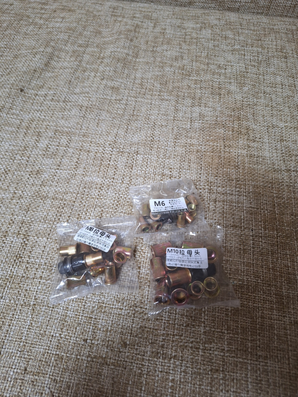

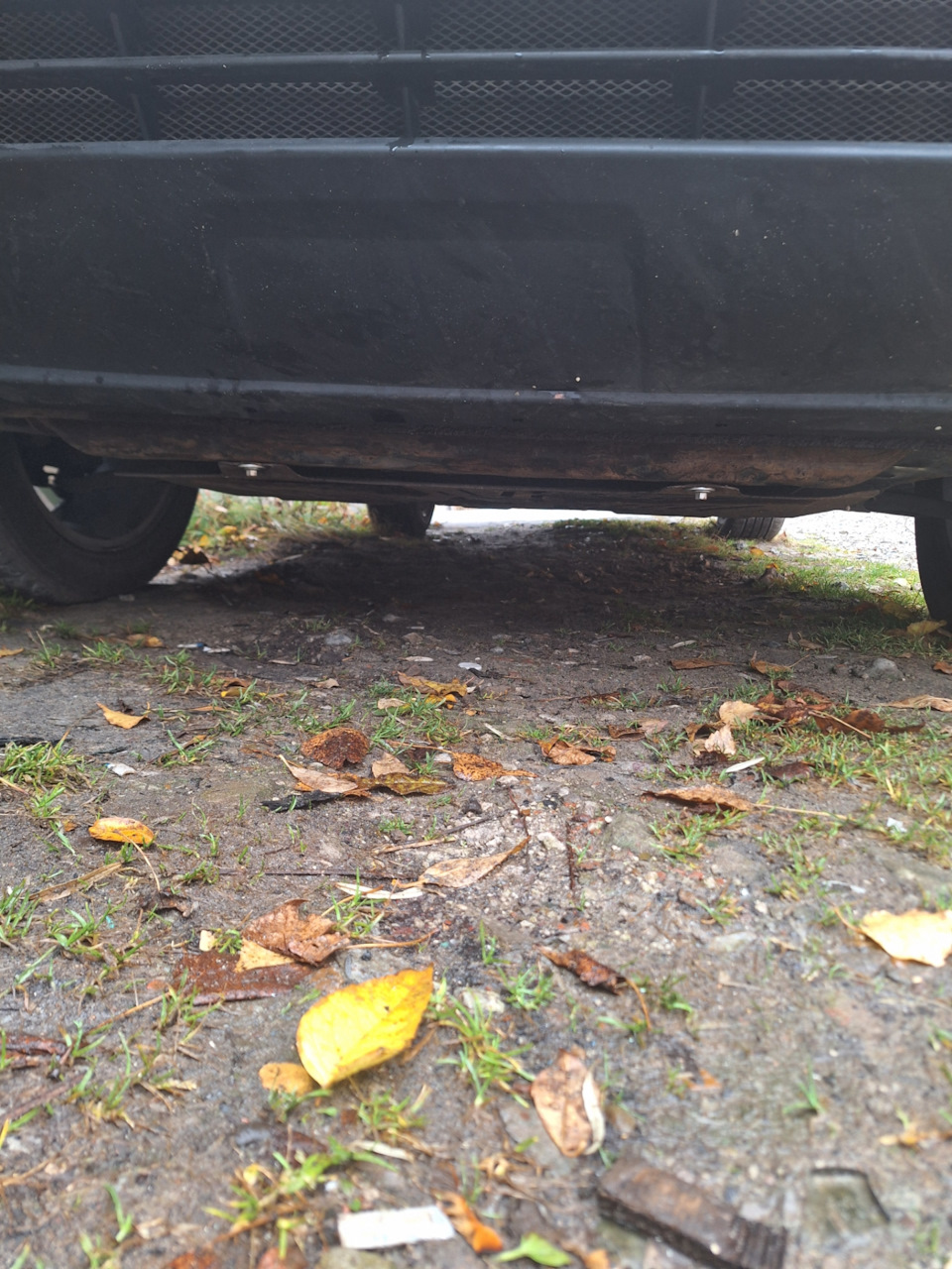

Также, была произведена замена родных закладных в подрамнике на заклёпки под болт по советам 2-х замечательных людей SGorin и stalkerserg7. Один болт мне год назад провернули сервисмены, спиливал его болгарином. Заклепки размера М8, болты с шайбами новые из магазина (подобрали по размерам родных, но для головки на 10). Замена элементарная (ключом держим гайку, торксом вкручиваем болт в заклепку, ее распирает в теле и вуа-ля).
Теперь надеюсь снятие и установка защиты будет быстрой и без боли с ловлей закладных. Ссылка на заклёпки в комментариях, не вставляет сюда.

Замена не сложная, но лучше для этого иметь яму, либо какую-никакую миниэстакаду. Будем варить, с ней думаю будет попроще. Также сделал ТО тёще на ее терранодастре и сменил ей резину на зимнюю. Вроде ничего, а 6 часов куда-то пролетели…

то же первым делом поставил винтовые заклепки…
У тёщи на террано менял, там нарезаны отверстия с резьбой внутри подрамника. Не понимаю, почему решение на х-трейле с закладными. И на кашкае тоже самое было
Заклепочная гайка, адаптер для дрели, инструмент, клепка, ручные резьбовые вставки заклепочников, металлические резьбы номерных знаков M6-M10
ozon.ru/t/qulHxHN
