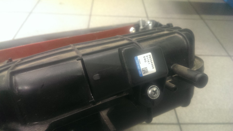

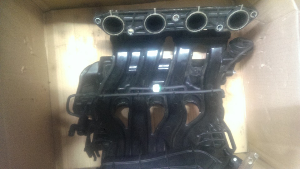

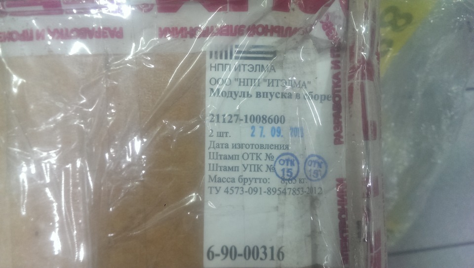

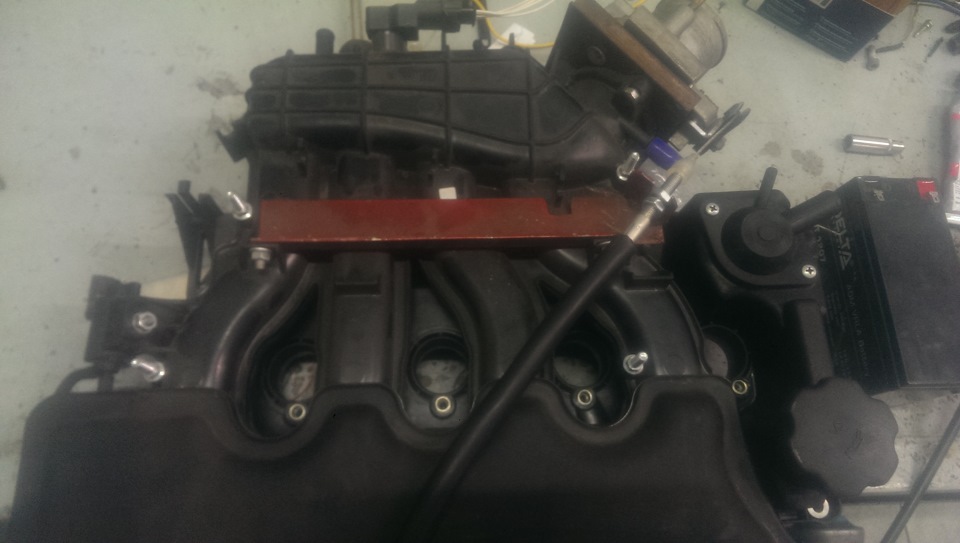

1. Ресивер 21127 с переходником под мех. дроссель за него спасибо 16valvepower.
Запчасти на фото: 211271008600, A0009000316

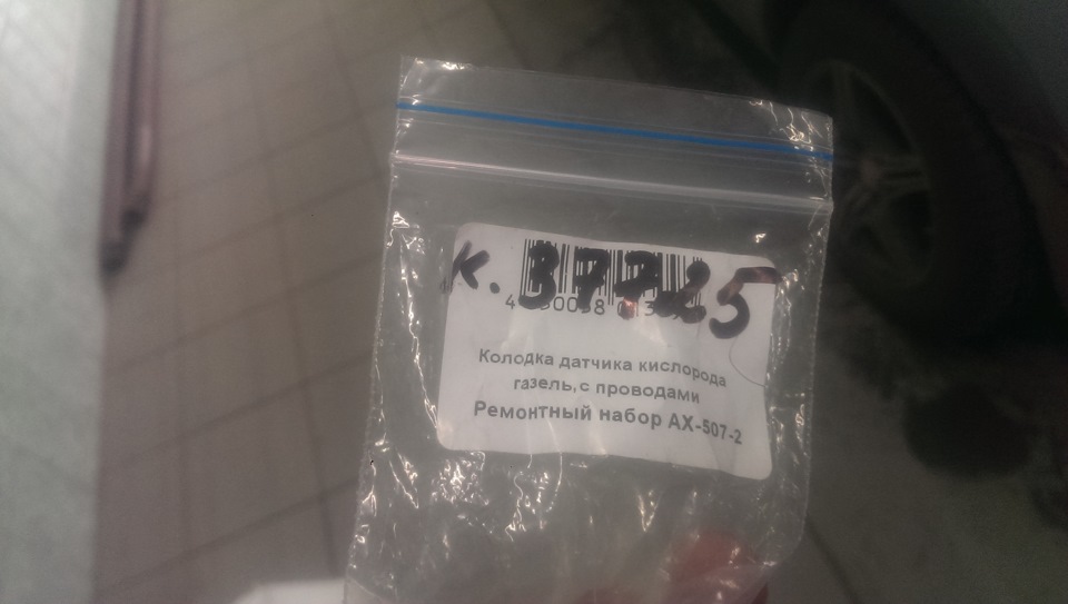

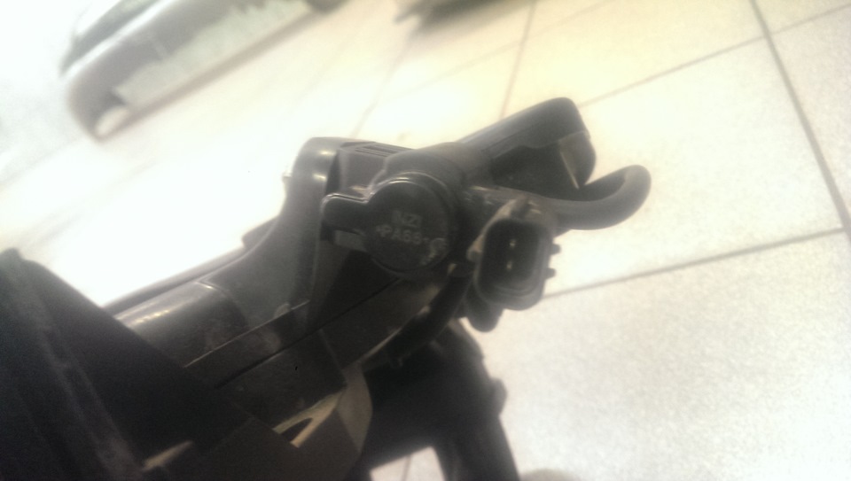

Дад и клапан регулировки объема в комплекте. Озадачился поиском родных разъемов проводки. На дад нашел, подходит от газели.
Запчасти на фото: 28234360
Запчасти на фото: AX5072
На клапан пока ищу. Попробую по авторазборкам покататься.

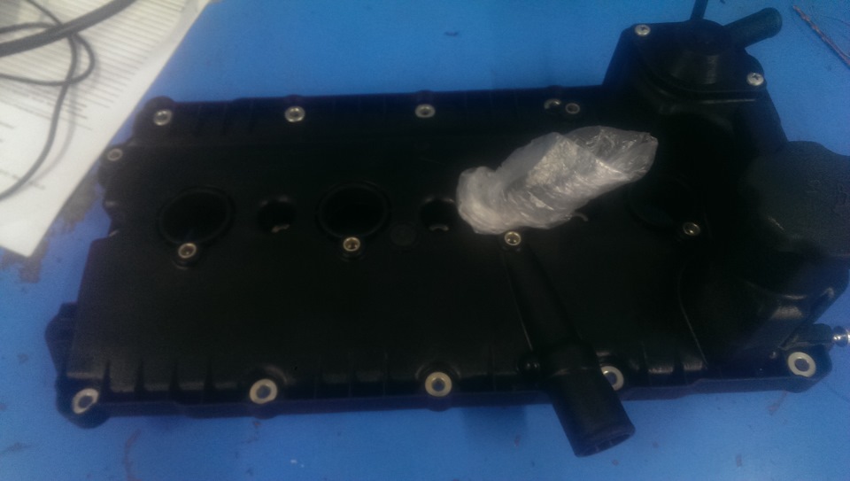

2. Крышка ГРМ из полимера.
С резиновой прокладкой
Код крышки 21176-1003260-10. По цене — дешевле родной приоровской.

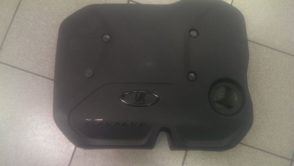

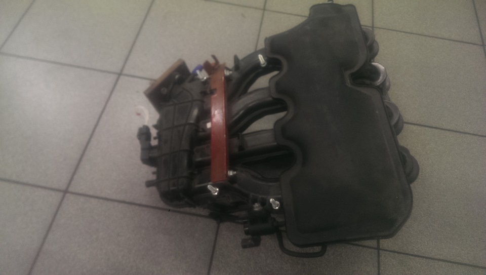

3. Экран модуля впуска 21127
Хочется чтобы все закрыто было.
Прикинул как это все в сборе будет
Вроде все садится, ничего нигде не задевает. Так что скоро установка.

Выходит эту крышку можно без лишнего фанатизма и мурзилок затягивать? Как себя показа за время эксплуатации?
Да, без фанатизма. Но там втулки внутри отверстий стоят. Так что перетянуть трудно. Показала в процессе себя нормально. Если часто лазишь в гбц-самое то.
На клапан удалось подобрать разъем?
Нет. Не удалось. Ресивер продан.
Не пойму какие преимущества у пластиковой клапанки?
Да никаких. Единственное что при вскрывании ГБЦ не надо герметик наносить.

Кто управляет приводом открытия второго объема?
Вакумный привод. Управляется клапаном. Клапаном рулит мозг мотора.

Блин клапанная крышка мне нравится. Только вот где если что эти прокладки искать…
У продавцов. Я про запас комплект взял. Прокладки на иномарках надолго хватает. Я не думаю что раз в год менять придется.

А так +, тоже думал об изменяемом ресивере:))
А что за переходник с эл газа на тросик?:)
Самодельный из куска текстолита
ну я уже разглядел, ну ждем установки отпишись потом что да как:)
