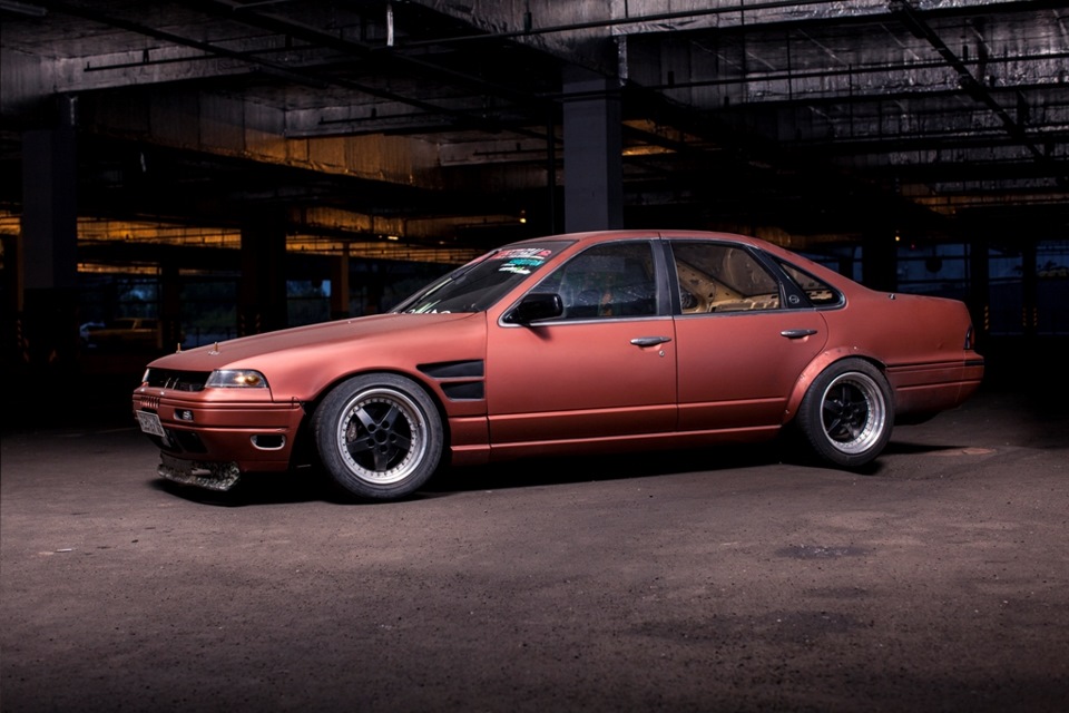

Это валящее ведро Сэм построил за двести пятьдесят тысяч рублей. Двести пятьдесят тысяч рублей за двести восемьдесят сил, руль, ковш и «пыщ-пыщ-ата-та-та-та». На практике этот седан подходит как для езды по гоночному треку, так и для дорог общего пользования. Ну, или почти подходит для дорог – за вычетом пары минусов, из-за которых Сэм рискует поймать штраф. Но как бы то ни было, у этой тачки есть гражданские номерные знаки и ПТС.
Итак, что мы имеем за 250 тысяч? Донором для построения проекта послужил старый умотанный Nissan Cefiro A31 конца прошлого века. Берешь банку краски, выливаешь на крышу, врубаешь топор в арку, и ничего в состоянии машины не меняется.
Усталый японский седан кое-как ехал, но для «делать боком нормально» в том состоянии, в котором его купил настоящий владелец, он не очень подходил. В машине стоял более-менее приличный турбированный RB25DET, какая-то МКПП и ковш. И стоило все это дело, обутое в ржавые тазы, порядка 140 000 рублей.
Этот «Цефиро» заехал в гараж Сэма в декабре 2014 года. Практически сразу Сэм его разобрал, буквально до последнего винтика. Он выдернул из кузова все, что можно открутить, оголил машину до костей. Кузов – это единственное, что из всей купленной горы железа интересовало нового владельца. Под новый год все нормальные люди покупали подарки и наряжали елку, а Сэм крутил гайки.

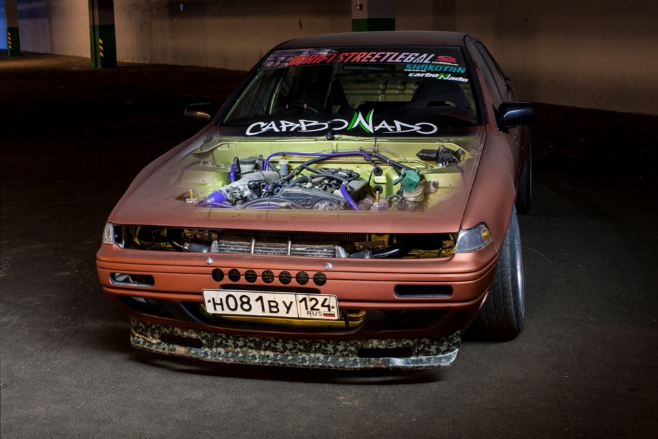

На этом моменте стоимость купленного автомобиля с документами, парой ништяков вроде ковша и МКПП обошлись владельцу примерно в 80000 рублей. Эту цифру мы возьмем за точку отсчета, к которой будем приплюсовывать новые купленные запчасти:
Форсированный в Японии мотор RB20DET – 45000 рублей
Интеркуллер от MMC Lancer EVO — 3000 рублей
Радиатор GTR — 3000 рублей
Масляный радиатор MMC Pajero с армированными шлангами — 3000 рублей
Впускной коллектор GTR с силиконовыми шлангами и переваркой аргоном — 8000 рублей
Выхлоп Custom — 6000 рублей
Датчики DEPO серия для яхт — 4000 рублей
ГТЦ GTR — 1500 рублей
Стойки D2 Drift Series — 25000 рублей
Передние ступицы с GTR тормозами 4pot — 10000 рублей
Задние ступицы Silvia S15 с колодками ProjectM и запасным комплектом тормозных дисков — 5000 рублей
Все сайлентблоки новые оригинал (рычаги все сток кроме теншенов), линки, втулки, шаровые, тюненые теншены — 12000 рублей
Редуктор R200 с ГП 4,6 и приводами — 5000 рублей
Приварные сошки D-MAX (для выворота) — 3500 рублей
Токарные работы — 3000 рублей
Литые диски R16 — 15000 рублей
Фендеры — 1000 рублей
Четырехточечные ремни WILLANS — 1500 рублей
Губа — 1000 рублей
Итого: 155000 рублей + 80000 рублей (стоимость автомобиля) = 235000 рублей.
Мы округлим эту цифру до 250 000 рублей, так при построении машины всегда остаются неучтенные мелочи вроде пыльников, сальников и прочих мелочей. Виниловая пленка цвета «коричневый матовый хром» была подарена Сэму в качестве спонсорской помощи его друзьями (ребята занимаются автовинилом). Так что этот пункт мы считать не будем – подарок так подарок.

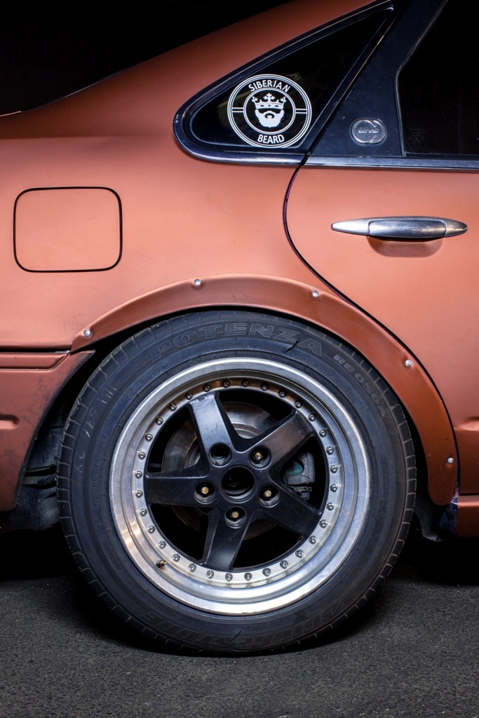

Подскажи где такие фендера раздобыть?!
Это обычные фендера, просто немного порезаны по своему и установлены немного не стандартно:)
на 24авто на дроме их там много продают)
