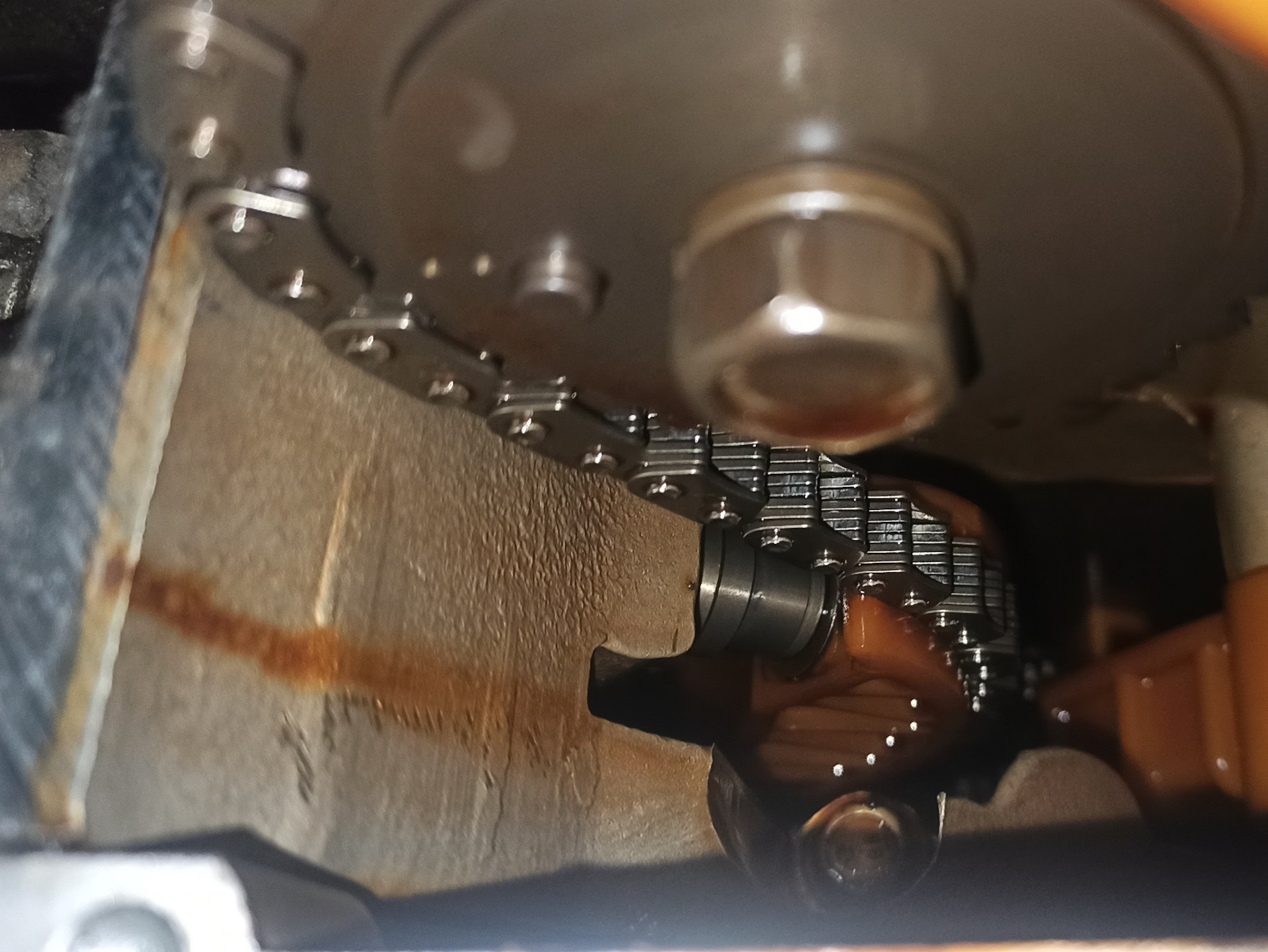

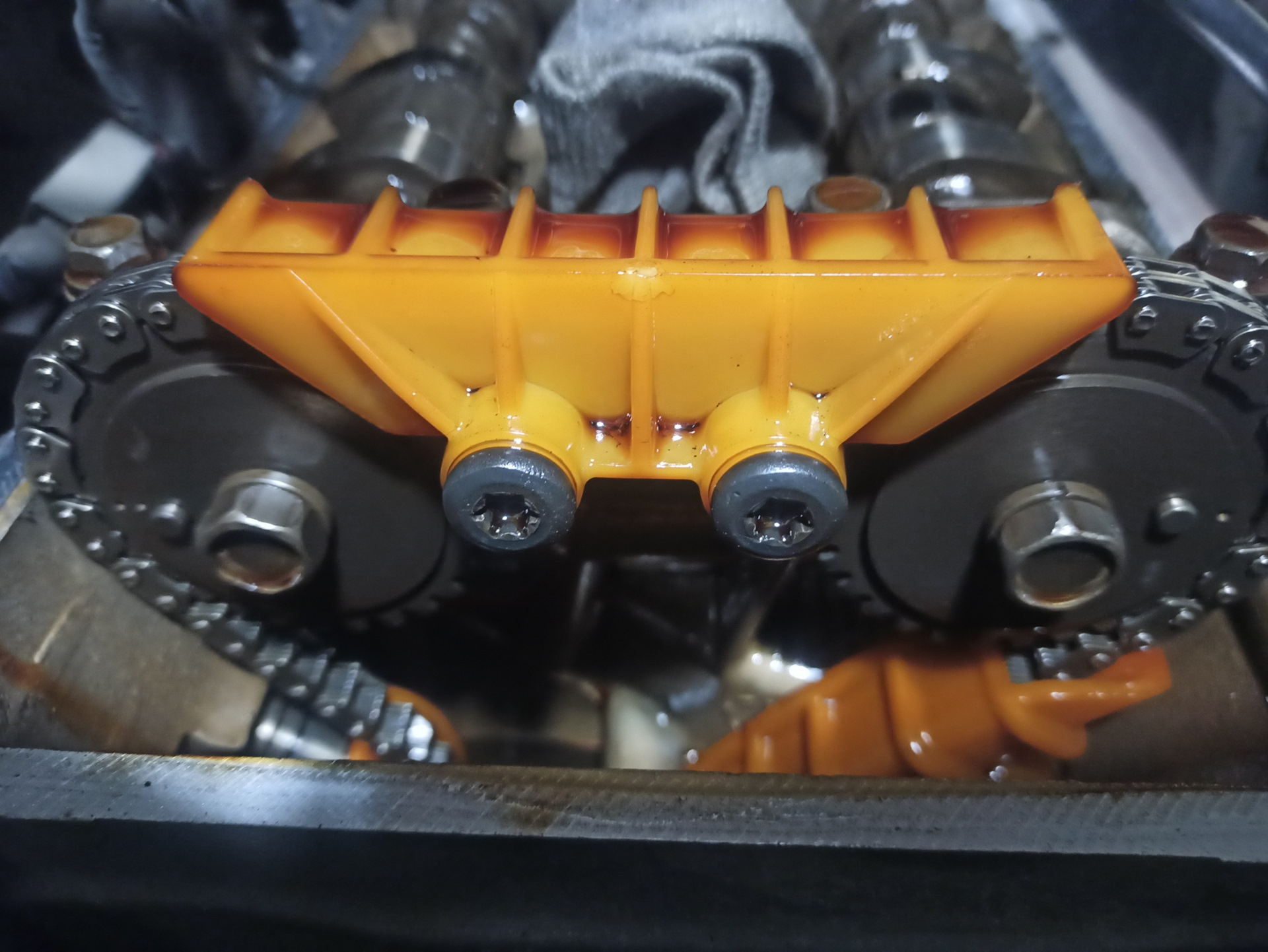

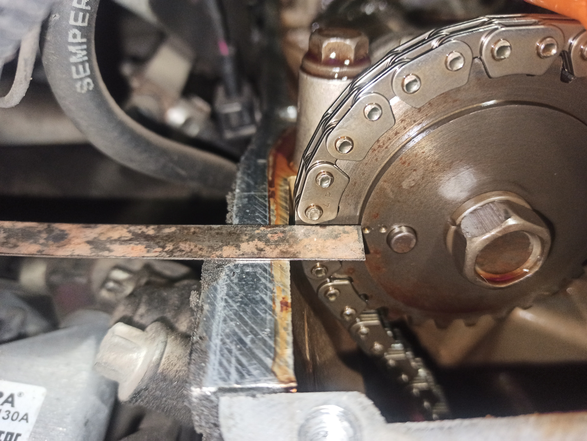

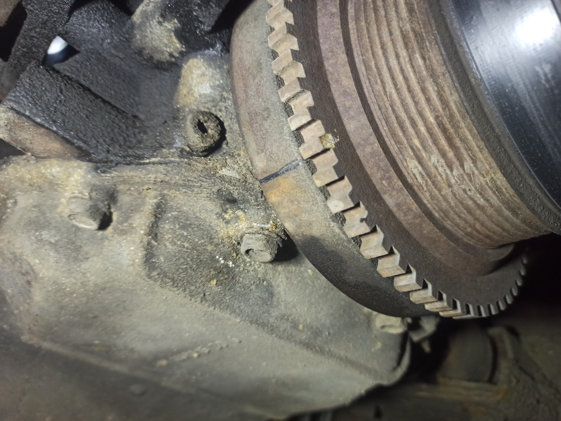

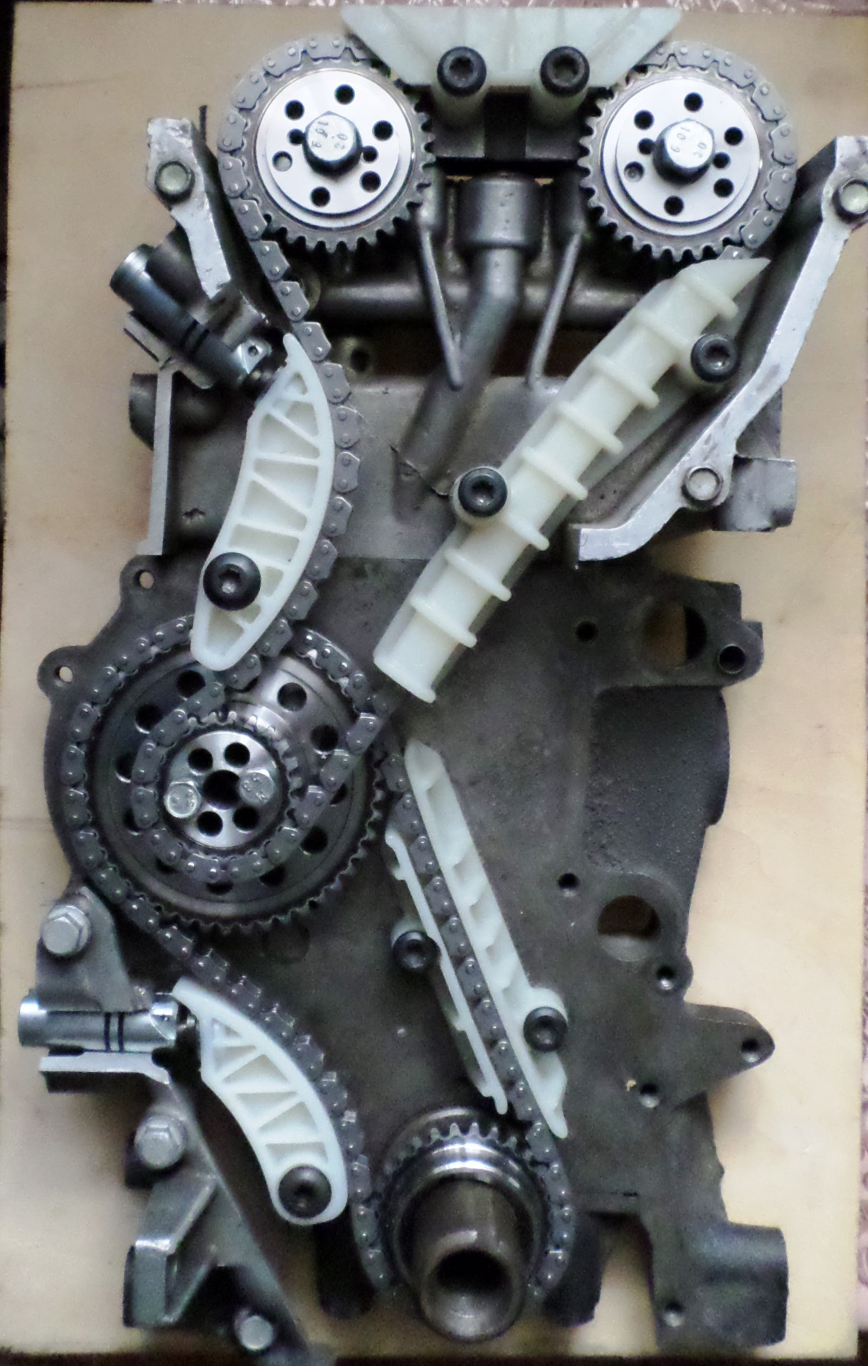

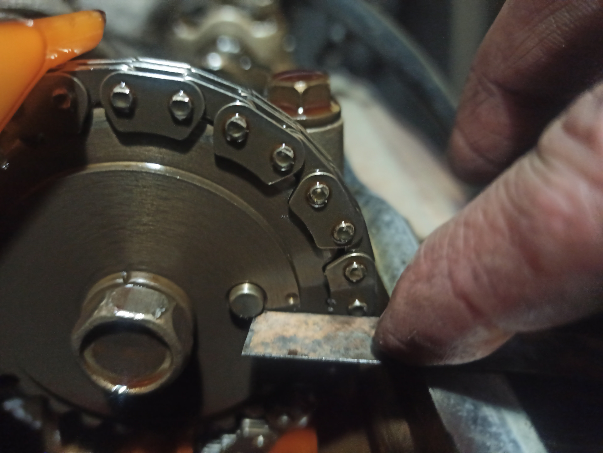

Снял крышку ГРМ. На маховике есть насечка(помечена карандашом), я так понял что её нужно подводить к наплыву(или риске) на крышке для определения ВМТ.
Картина была такая. При положении ВМТ риска звёздочки на впуске по горизонту, а на выпуске не доходит до нужного положения несколько градусов… (P.S.Позже выяснилось — провисала цепь. При её натяжении риски вставали на место, строго по горизонту)
И вот как следствие вопросы:
— положение метки на выпуске говорит ли о том что цепь на этом валу проскочила на один зуб(я думаю что нет)?
— возможно ли вообще что бы цепь проскочила на звезде выпуска без видимых повреждений? Стенка ГБЦ рядом с цепью без задиров, верхний успокоитель тоже без задиров и целый.
— если это не перескок — в следствии чего упала компрессия?..
— если перескок — можно ли вернуть назад цепь на одно звено не снимая звезды и верхнего горизонтального успокоителя(сняв только гидронатяжитель)?
— можно ли при такой компрессии проехать на бензине до ближайшего СТО(90 км.)?
На верхнем башмаке выработка от цепи примерно 3 мм. …
Мне бы хотелось понять что эта ситуация представляет и к чему готовиться? ((
Буду очень благодарен за помощь советом!

Ну, так, конечно. Если цепь перескочит, то фаза собьется во всех цилиндрах одинаково. По вашему фото звездочек и меток, я бы сказал, что похоже на перескок на выпуске на 1 зуб. Но я считаю (мое частное личное мнение), что из-за этого компрессия может измениться на 1-2 очка (кстати, не факт, что уменьшиться — есть примеры моторов, где сбитые фазы могут привести и к увеличению компрессии — смотря фазу какого вала и куда сбить). На 5-6 очков — не верю.

По положению меток на звёздочках привода распределительных валов произошёл перескок цепи на один зуб на звёздочке коленчатого вала.
Виноваты в перескоке цепи:
1. Заводская ошибка позиционирования натяжителя цепи относительно натяжного устройства при которой натяжитель цепи начинает работать не с начала рабочего хода, а с толкателем выдвинутым из корпуса на 6-8 мм из 15 мм возможных.
2. Натяжитель "оригинальный ина" от китайского ГАЗ-Камминс не рассчитанный на нагрузки действующие в цепной передаче двигателей серии ЗМЗ-406 и модификациях.
Когда толкатель натяжителя усилием со стороны цепной передачи вдвигается в корпус на 7-8 мм цепь любой конструкции имеет возможность перескочить на ведущей звёздочке.
Чаще перескок происходит также как в этом случае на звёздочке коленчатого вала.
Вылечить эту неприятность можно и не так сложно.
1. Переустановить нижний натяжитель цепи вложив в крышку несколько пластиковых или металлических шайб чтобы натяжителю для разряжения осталось не более 4 мм.
2. Прокрутить коленчатый вал на 360 градусов чтобы метки на звёздочках развернулись внутрь.
3. Переустановить звёздочки привода распределительных валов развернув валы таким образом чтобы метки на звёздочках расположились следующим образом:
— на выпускном вале в секторе от плоскости до ниже плоскости на 2 мм,
— на впускном вале в секторе от плоскости до выше плоскости на 4 мм,
P.S. Можно облегчить это мероприятие.
— С автоматическими натяжителями Русмаш или АСТ, у которых зубчато-реечный механизм фиксации толкателя, цепь не имеет возможности перескочить на звёздочке … пока не сломает механизм фиксации толкателя натяжителя.
— Разрезными звёздочками привода распределительных валов с конусными вставками проще выставить угловое положение с точностью в 1 градус.

Да ничего не проскочило. Иначе бы в метки не встало. А у тебя встало в метки.
Только вмт надо точно найти. Прут в цилиндр засунуть.
Точно вы подметили!) Только со второго похода в гараж разобрался подробнее)
Когда метки смотрели, был ли провис цепи между звездами распредвалов? Может просто валы друг к другу повернулись, так как у гидронатяжителя всё равно есть небольшой свободный ход, вот и кажется что фазы ушли. А если бы фазы ушли, то во всех бы цилиндрах. Тут про подвисание клапанов и в следствие сильное выдвигания ножки гидрокомпенсатора писали, в теории может быть.
А вы были правы — провисла чуток… Метки в норме)

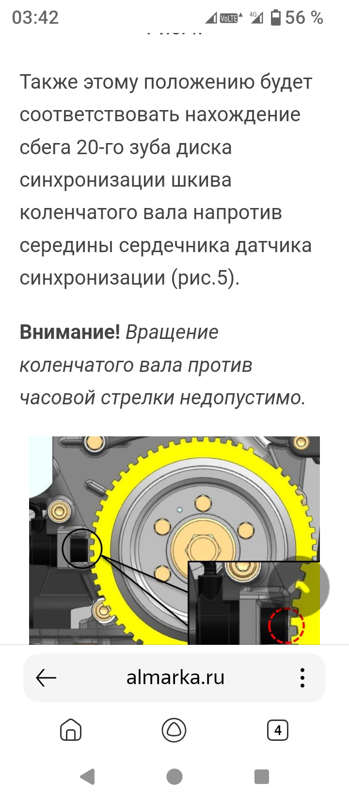

Про метку на шкиве коленвала : теоретически да, она должна совпадать с риской на крышке. Но зачастую она сбита, не соответствует. Поэтому 20-й зуб напротив датчика положения коленвала. Есть на драйве схемы или фото.
almarka.ru/ustanovka-meto…-i-zmz-409052-10-zmz-pro/
