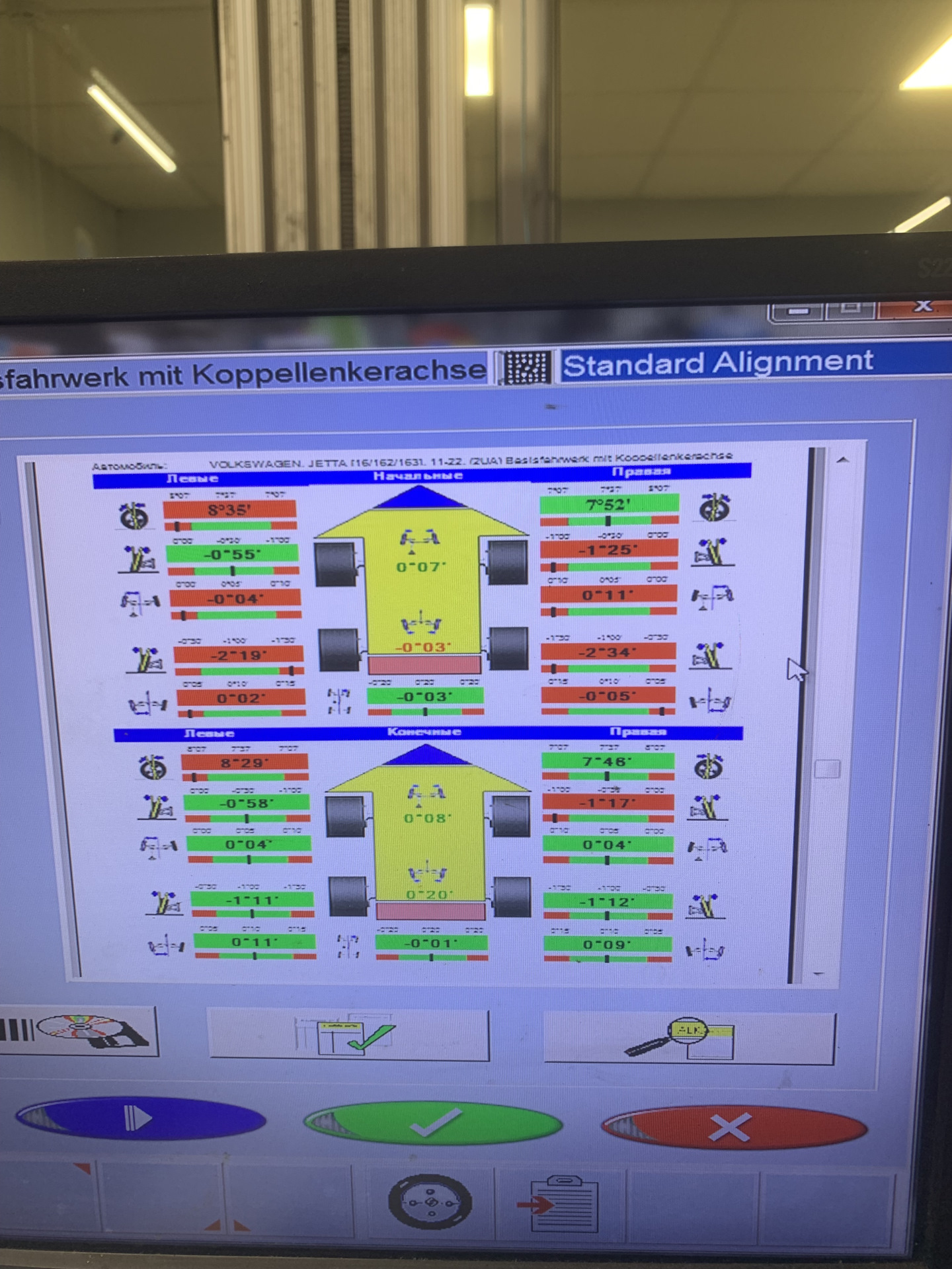

4. Сделан сход\развал. Он идеален. Был у трех разных развальщиков, выставлены не только углы схода\развала и кастера, но и геометрия кузова (база правой и левой оси, разворот осей и т.д.), двигали подрамник. От развальщиков уехал со словами, что проблему надо искать где-то в другом месте.

Я раз 5 делал в развал в разных конторах, даже нашел человека кто обучает развалу, он мне распустил всю подвесу и заново выставил, плюс подрамник двигал и правое колесо ставил на сколько-то минут ближе к бамперу, балансировку, менял резину летнюю на зимнюю на разных дискам, менял пружины, опорники, нижние рычаги с шаровыми, подушку акпп, калибровал датчики под рулевые, отключал включал помощники, обновлял прошивку рейки, снимал руль проверял метки. И оказалось дело в резине, просто нашел другую джетту и перекинул колеса с нее и все прошло. П*****, да ? Свод резину кстати по итогу оставил, и зимнюю и летнюю, просто путем перекидывания колес нашел положение где машину перестало вести. Исходя из этого я понял, что если подвеска в хлам не убитая, рейка не тарабанит на каждой кочке, колеса не закусывает и суппорта не прикипели, то дело или в развале в нашем случае кстати в подрамнике, или в резине.

“В моём случае, знакомый развальщик несколько раз (!) за день делал развал на ЗАДНЕЙ оси. И только с седьмого раза смог добиться идеального результата! При этом, даже с первого раза, все параметры установки были в зелёной зоне. Как оказалось, там решающее значение имеют сотые доли градуса”
