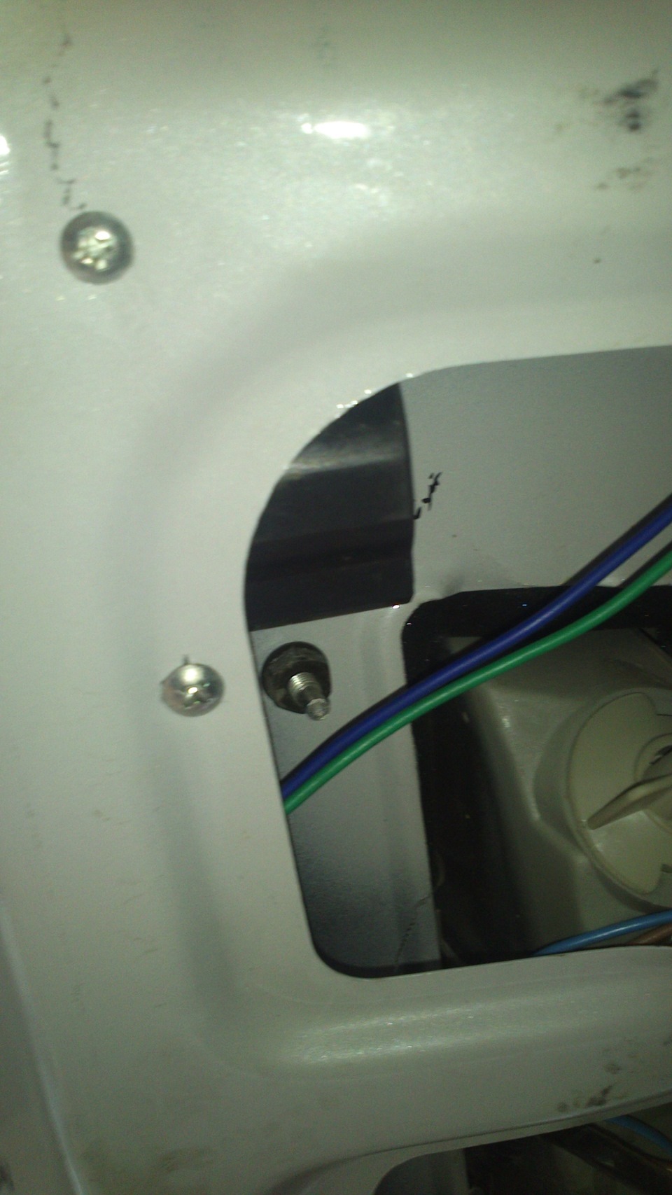

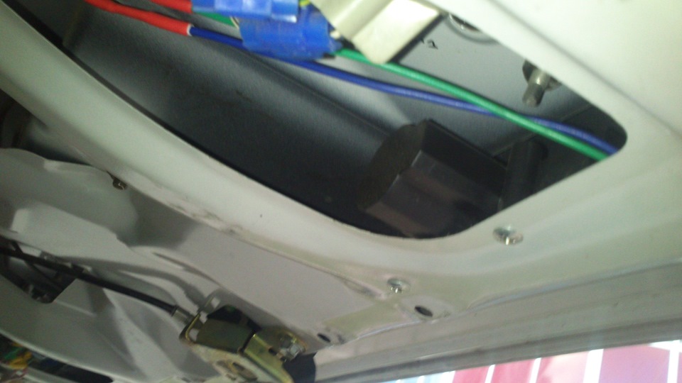

Тема не новая, многие такое уже делали. Но… когда взялся делать то так и не нашел варианта как нормально расположить актуатор и при этом оставить без изменений штатное открывание багажника ключем и тросиком.
Взамен тяги идущей в комплекте с актуатором использовал тросик, закрепил его к тяге в крышке багажника которая идет на открывание ключем.
Кнопку на открывание багажника сначала нашел родную, но места на панели нет под нее, все штатные места давно уже заняты, пришлось покупать от ваза, смотрится неплохо и стоит в удобном месте. Актуатор старлайл, реле обычное 4-х контактное с колодкой от ваза и колодка с предохранителем на 7.5А.
По схеме подключения тем много, рисовать не буду… Сигналка томагавк 9030, подключил "-" к желто-черному проводу доп канала.

тоже норм получилось, хотел туда но там неудобно крепить актуатор
Прям как у меня только у меня тросик посвежее)))
Я актуатор только немного сместил, так удобнее было его ставить. А тросик купил новый, но когда ставил то забыл его взять с собой, подбирал их хлама)))
А что там гадать как куда ставить актуатор . www.drive2.ru/l/4893723/

с сигналки открывать — это хорошо, сам думаю, а вот зачем кнопочку, если рычажек рядом, он ведь тоже тросиковый работает?!
кнопка управляет соленойдом, рычажок через тросик а кнопка через соленоид, на случай если тросик вдруг порвется. ни + 5 к стилю _)))
Сколько ты случаев знаешь порванного тросика багажника на тойотах? А за +5 к стилю за кнопку рядом с рычагом — это даааа… Тогда ещё кнопка пушстарт, рядом с замком зажигания нужна, иначе не комплект. (стеб… Лишь бы тебе нравилось)
