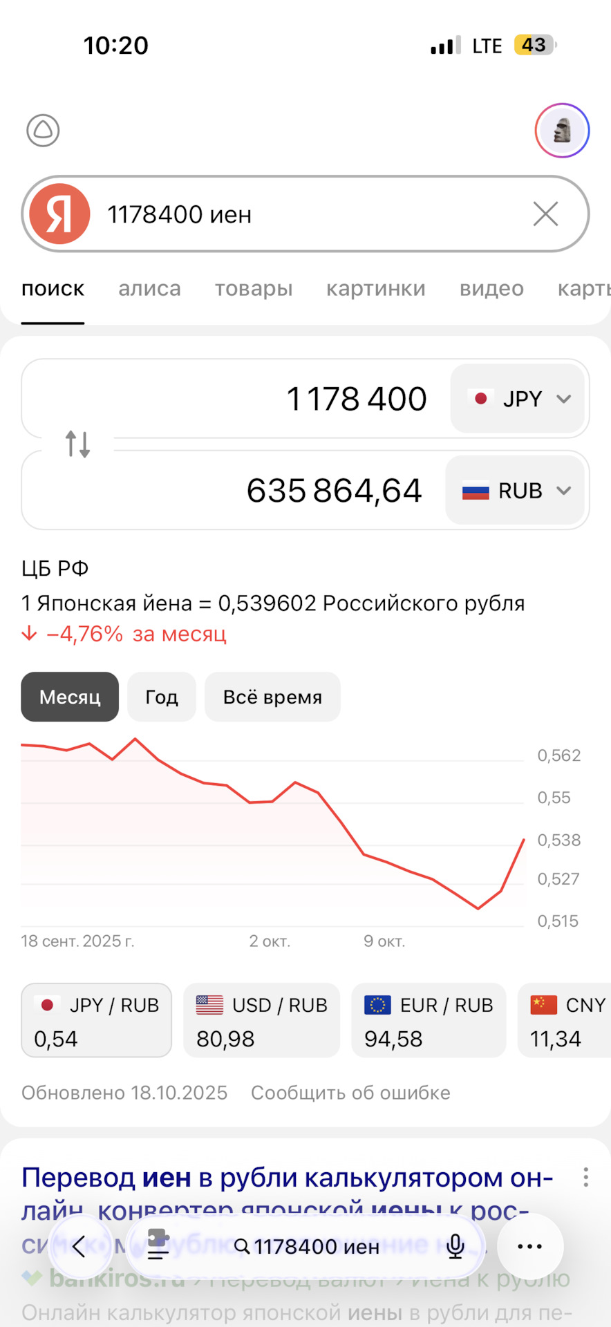

А где выгода? 1,5 авто + 500к допы. Он и в России столько стоит с правым рулём, а то и дешевле.
Я так думаю что 118400 иен это примерно 700 тыс рублей. Автор указывает что 1,5 млн это конечная стоимость под ключ! С учетом доставок и растаможки
Так они и стоят вроде как 1,5 праворукие тут

Здравствуйте, авто вышло вкруг 1,4 млн. рублей. Допы (Растаможка, утиль сбор, корабль, автовоз в Японии и России, перевозки авто до лаборатории, пересылка документов итп) входят в эту стоимость. По такой стоимости, в такой комплектации, с таким пробегом и в таком состоянии вы не найдете этот автомобиль в России.

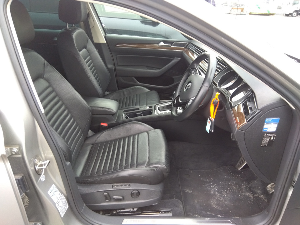

Смутило немного водительское сиденье, фото плохого качества, как будто залом на коже приличный или трещина вообще
Сидуха водительская у большинства уебанная, японцы не сказать, что аккуратные и ухаживают за салоном
Да и немцы тоже не супер педанты, у меня вся планка боковая алюминиевая в царапинах от часов 🥺
Всяко лучше чем китайцы, хуже чем после них я не видел машин. Летом приезжала А3 из Китая на русификацию, у машины 35к пробега, а салон просто в ужаснейшем состоянии
Капец. Ну как по мне если норм качество малериалов. Салон до 150 тыс должен быть в около новом состоянии
Ну кожа тут на 3+. У меня у самого такие же сидухи.

Купили с супруге Мазду Акселу, у нее салон в сильно худшем состоянии.
Faskon
У меня просто 175 пробег. Сидуха просто как новая. Но у меня кожа, алька, тряпка
Дак у тебя моточасов явно меньше. Японцы дрочатся часами в пробках
А хз. Может быть

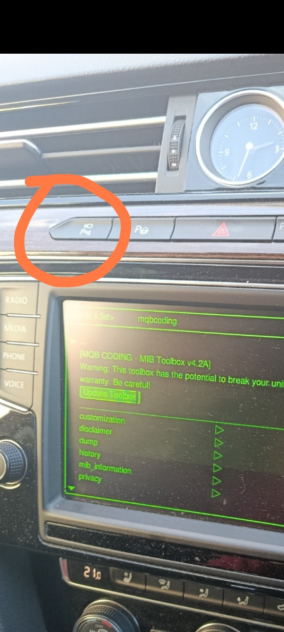

Просто потом решал это легко, то есть закрывал её через алгоритм через ручку акпп — селектор на D потом на R потом опять D и потом на P, вроде так если не ошибаюсь, мог подзабыть…
Зачем это дрочба с селектором, два раза жмешь кнопку и всё. Ну пока из тех кто перебирал больше не повторялось ни зимой ни летом. Может смазку нету использовали
Какую кнопку нужно нажать мне интересно чтобы закрыть камеру)) она закрывается только автоматически при выключении заднего хода, других вариантов нет💯
Как же вы ездили и не знаете какую кнопку нажать 😂
Ну так и ездил, про какую кнопку речь, если никто не знает и все с этой проблемой к дилеру ездили на замену камеры, так бы все кнопку нажимали и закрывали её…
Смотрите фото)
Sergeiship
Открывает и закрывает принудительно)
У меня этой кнопки не было. Эта кнопка идёт с функцией камеры 360 я так понимаю, у меня этой функции не было и много у кого её нет.
Она идет и с камерой зх только, обделили ваш пассат не знаю уж из какой он страны
У меня так то пассат совсем не обижен был, Дилерский Пассат куплен в РФ, в максимальной комплектации, может какие то пакеты отсутствовали…
Ну вот же у вас кнопка😂а говорите нету
Эта кнопка отключения парктроников и не более того, про какую кнопку ещё речь?)
