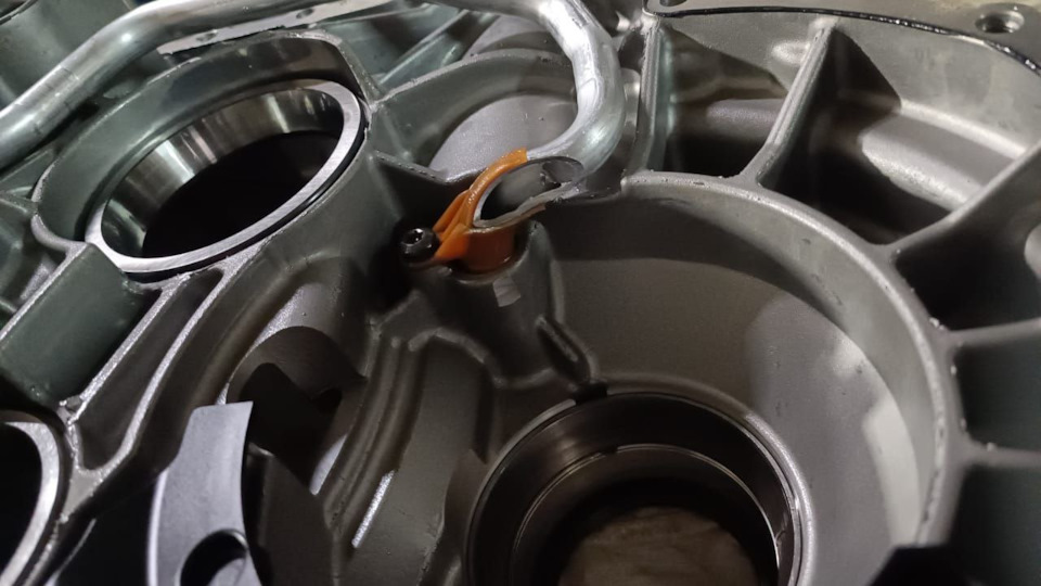

Одним солнечным утром по дороге на работу остановился на светофоре на красный, но вот поехать на зеленый уже не вышло.
Уезжаем на эвакуаторе в сервис.
Поломка коробки DSG6 DQ250 JFP от Audi TT (хотя, перед покупкой обещали, что будет от Passat Alltrack) приобретенной в E-tuners, а именно в их Пермском представительстве — Автопремьер на улице Стахановской.
При разборе коробки обнаружили загнутые пальцы и довольно уставшее задроченное состояние коробки.
Мастер подтвердил, что если я проехал на ней не более 15 тыс. км, то к такому состоянию ее привел не я, а еще за долго до меня.
Самое обидное, что ее мне продали впарили совсем не дешево, отказываясь работать с "запчастями клиента". По этому автосервис Автопремьер точно не рекомендую как минимум как поставщика запчастей.
Далее идем к уже проверенным поставщикам и заказываем коробку DQ250 у zlumb.
Коробка KPZ от Passat 3.2
Пробег коробки: 121 960 км.
Так просто bolt on она не ставится, меняем колокол, ставим его от старой коробки.
После установки коробки из-за разных передаточных чисел, переключение передач идет не так, как должно быть.
Тут требуется прошивка.
Мне с прошивкой помог Permyak, за что отдельно благодарен.

Добрый день. Коробка Б/У была куплена и установлена у нас 25.09.2014. В своих постах Вы выкладываете про езду боком. DQ250 этого не любит. Пальцы в диференциале могли выйти из строя из-за езды боком и тд. + Вы на Stage 3 на стороннем софте. Я думаю не стоит хаить Автопремьер и Etuners.
Да я и не хаю особо. Просто описал ситуацию, в целом как было. Привезти свою коробку ведь не разрешили. А Ваша оказалась не от Пассата, а от ТТ. А ездят люди на Пассатах и на ТТ по разному. Не просто так я просил именно от Alltrack.
А про уже мою езду боком — вряд ли за 1-2 раза особо без напряга, по снегу, коробка сразу вылетает, если она не была до этого в критичном состоянии.
Вылетает и за 1 раз. Поэтому и не рекомендуют езду боком на DSG.

Мда, надо что то с пальцами придумывать, чтобы спокойно можно было боком ехать))
само блок ставь :)
Где то есть поподробнее информация?)
Установите самоблок STR
Хорошее имя, тоже повелся на это в своем городе, поехал в е тюнерс у нас, воткнули маслоотделитель паль, когда заметил и приехал говорю так зто паль, сказали, да, похоже попался в партии ) поменяли на нормальный
Боком раздавал? Раздавал.
Оххх… А мне повезло, у меня начал вылезать палец, протер трубку с маслом, начало теряться давление периодически. А мне надо было ехать в отпуск… За 3 дня решился вопрос о покупке и замене коробки. Машина своим ходом заехала на замену. Старую коробку недавно разобрали и ужаснулись) А пробег то всего 110 был)
