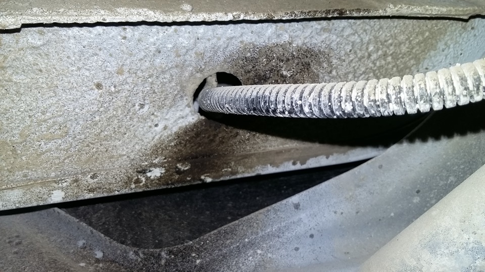

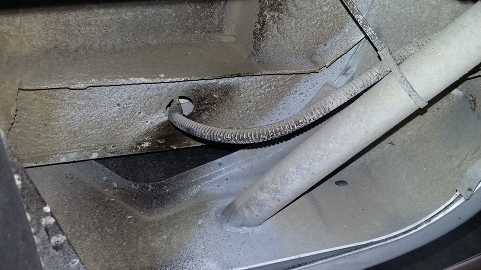

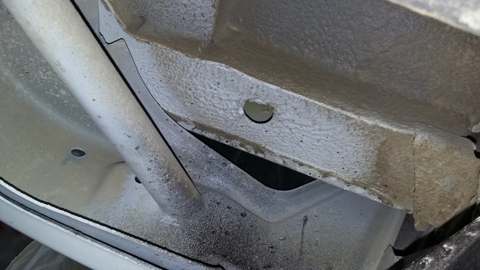

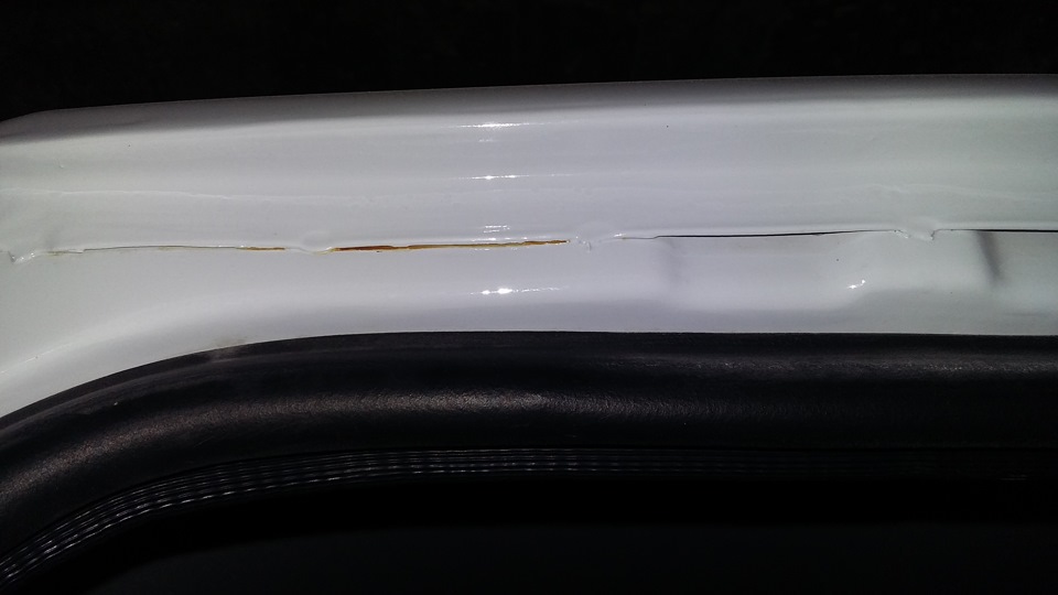

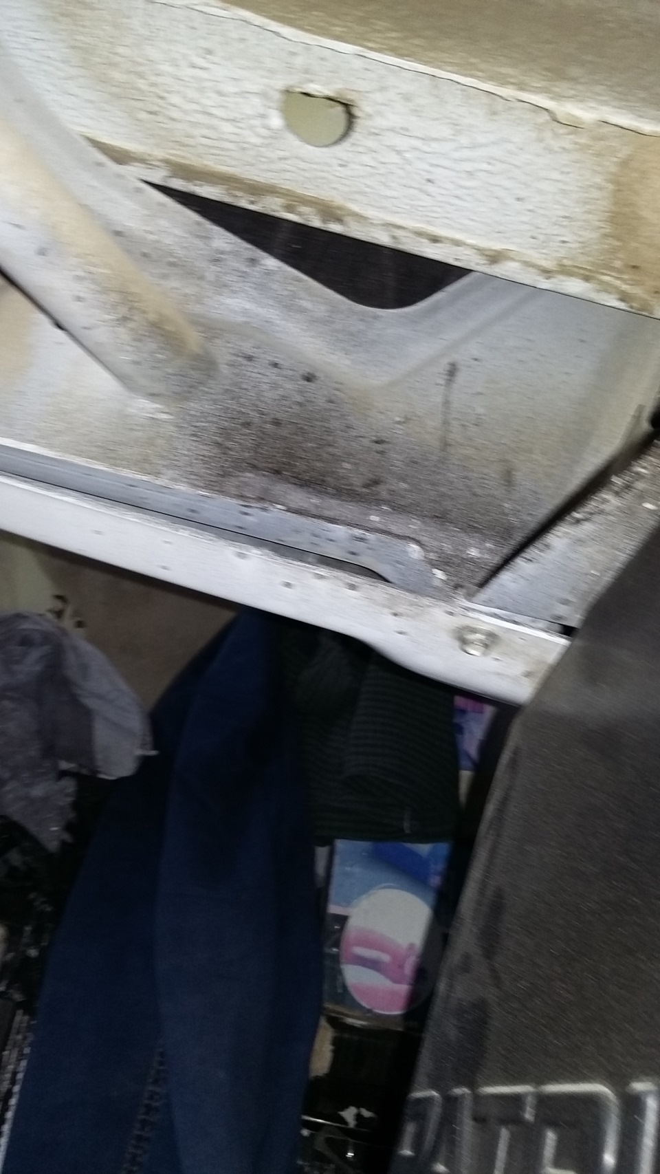

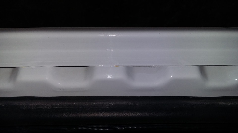

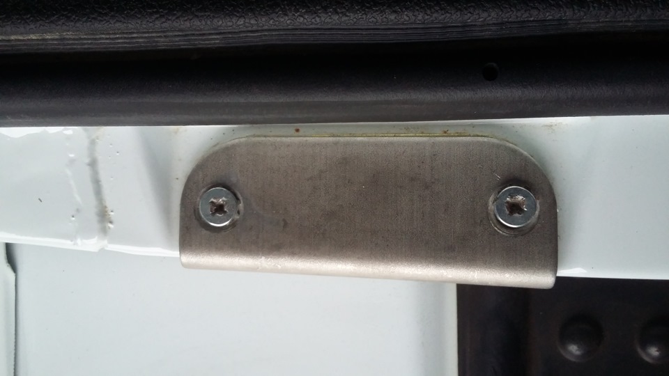

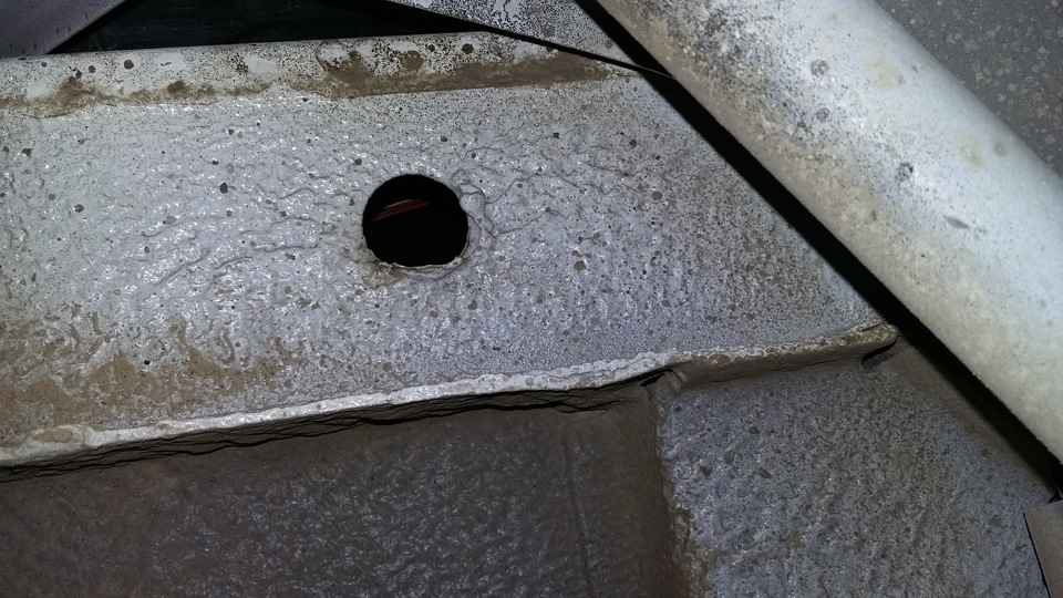

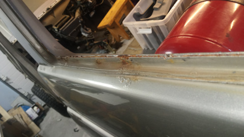

Всем привет! Почитав некоторые статьи форумчан Drive2, кто то разбирал внутренности и видел ржавчину или не качественная сборка и т. д., взглянул для интереса на своем Патриоте визуально без разбора деталей. И так раньше писал про ржавчину, почему как Вы видите на фото именно в багажном проеме на сварных стыках появляются рыжики. Да советовали разное намазать, но все же машине 9 месяцев а уже ржавеет. Затем решил проверить, что происходит под нижней планкой багажного проема, кто то выкладывал фото, там ржавчины было нормально, но я не смог открутить шурупы, так как уже на заводе крестики на шляпках сорваны, можете увидеть на фотографии, левый еще ни че, но правый сильно. Так затем один писал, что у него нету заглушек снизу в проемах задних фар. Залез вниз и на моем нету заглушек, на правой стороне идет провод от парктроника а в левом просто открытая, открытый доступ для грязи и воды. Подскажите какие заглушки можно туда одеть. Может завод считает, что без них лучше.

Где хваленый катафорез?!

Все равно ты на ней не ездишь))))) а если серьезно или оставить открытыми или заглушить и залить полость трансмиссионкой, например тад 17, хрен чем смоешь, и вода по фигу

Про заглушки: прежде чем их ставить, посади фонари на герметик, а то после дождя с заглушками в карманах будут озера пресной воды ((

У меня они есть. И озёра тоже… есть. ((( не доберусь до проклейки. По мне так надо их поменять на пробки со сливом по центру, и грязь не попадет, и вентиляция будет, а если вода друг с фонарей или еще откуда появится — сольется
Вот и я думал заглушки поставить, со сливным отверстием. Согласен с тобой.
