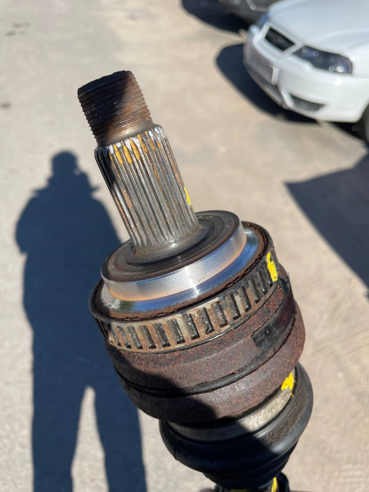

В один прекрасный осенний вечер ехал по городу и решил дать боком в повороте, газ нажал, по сцепе ударил иииии… услышал стук сзади. Приехали.
Наклонился посмотреть что случилось и вижу вооот такую картину.
Правый привод отошел в мир иной. Благо у нас заварка и эвакуатор не понадобился, поехал 20км/ч до дома.
У меня стоит 188 редуктор, а привода стояли 168. Дабы больше не возвращаться к вопросу с приводами, решил привода тоже поставить 188.
Наткнулся на авито на ребят кто делает усиленные привода, цена кусалась конечно, но остановился на этом варианте.
Вот они. Как описывает продавец — привода гибридные, палки заменены на дизельные, внутренности шрусов от бензиновых большого объема, все взято от более свежих Е-серий. Заверил что держат 500 сил и 650 момента на их личных авто.
Чтож эксплуатация покажет, если так, то на моем сток моторе мне такого запаса хватит с избытком.
Визуальное сравнение со старым приводом. Визуально он тоньше чем даже 168 привод, но разница в весе ощутимая. Дело в том, что сток привод внутри полый, а на новом приводе сама скалка это торсионный пруток.
При установке проблем не возникло, все как обычно. При замене понадобится отогнуть стабилизатор и открутить глушитель. Поставил на днях и проехал совсем немного, дальнейшая эксплуатация покажет. Пока все в порядке.

От е90 стреляют палки 188го типа, только задний привод
Левые берёшь и в токарке чуть стачиваешь
3-4к за относительно свежий 188ой привод)
с 168 так же работает
Привет, подскажи пожалуйста от какого именно мотора ставить? N25? С таким номером подойдет 7523963? И что стачивать? Спасибо заранее
33207525829
по этому парту нашёл на авито, но если на етк клубе смотреть, вообще не видит куда применялся
надо что-то похожее искать, их много одинаковых по длине
По сути все размеры на етке есть, можно попробовать вживую на разборках писать. Главное не говори что на 36 пойдёт, потому что один продаван мне сразу цену х2 сделал xD
на внешней гранате нужно пару мм стачивать (условно до кольца абс)
крышечку на внутренней снимаешь и к токарю, мне за 300р сделал))
