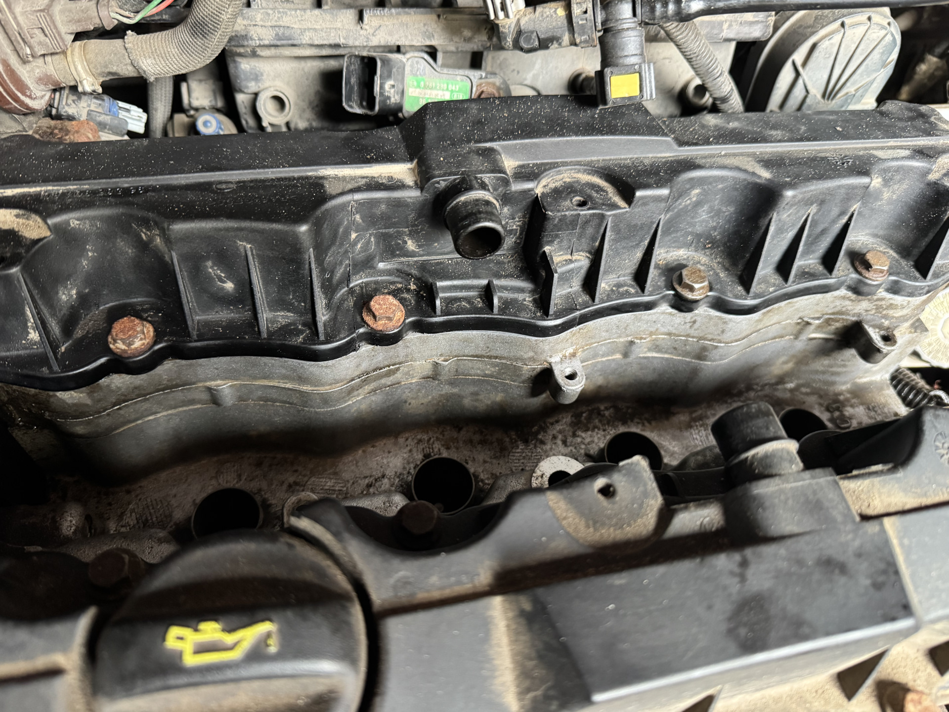

Да, я поменял одну, а не две прокладки. Почему то ссалась дальняя крышка которая ближе к салону, другая была сухая, после покупки машины я их уже менял и менял на ориг в сервисе, через ~2000км я увидел как там снова идет ручей. В этот раз решил поменять сам, брал не ориг но по отзывам вроде ходит, не ориг тк если проблема будет в крышке(повело или еще что то) то прокладку не жалко будет, хотя странно, если повело крышку то почему не обе сразу.
Ставить изначально хотел на герметик но забыл его дома и поставил так, закручивал от руки без момента тк 20 лет крышке болтам и металлу, какой там может быть момент, но в строгом порядке затягивал без мазахизма. Крышку всю помыл, все прилегающие плоскости обезжирил, свечные колодца откачал от масла шприцем, выкрутил свечи и так же протер внутри.
Все собрал и прокатился по городу порядка 10км, посмотрел снова — подтеков нет, буду проверять еще. Заодно поменял концовки заднего хода тк после ремонта коробки почему- то он умер но это не критично, про концевик этой фирмы сразу скажу, ключ на 22 не подходил для него

Когда снимаешь крышку, её нужно проверить длинной линейкой. Обычно они становятся горбатыми и замена прокладки не помогает
Я подумал об этом и на глазок проверил ее, не заметил какого то изгиба, проверил с торцов вдруг еще может она винтом изогнулась
