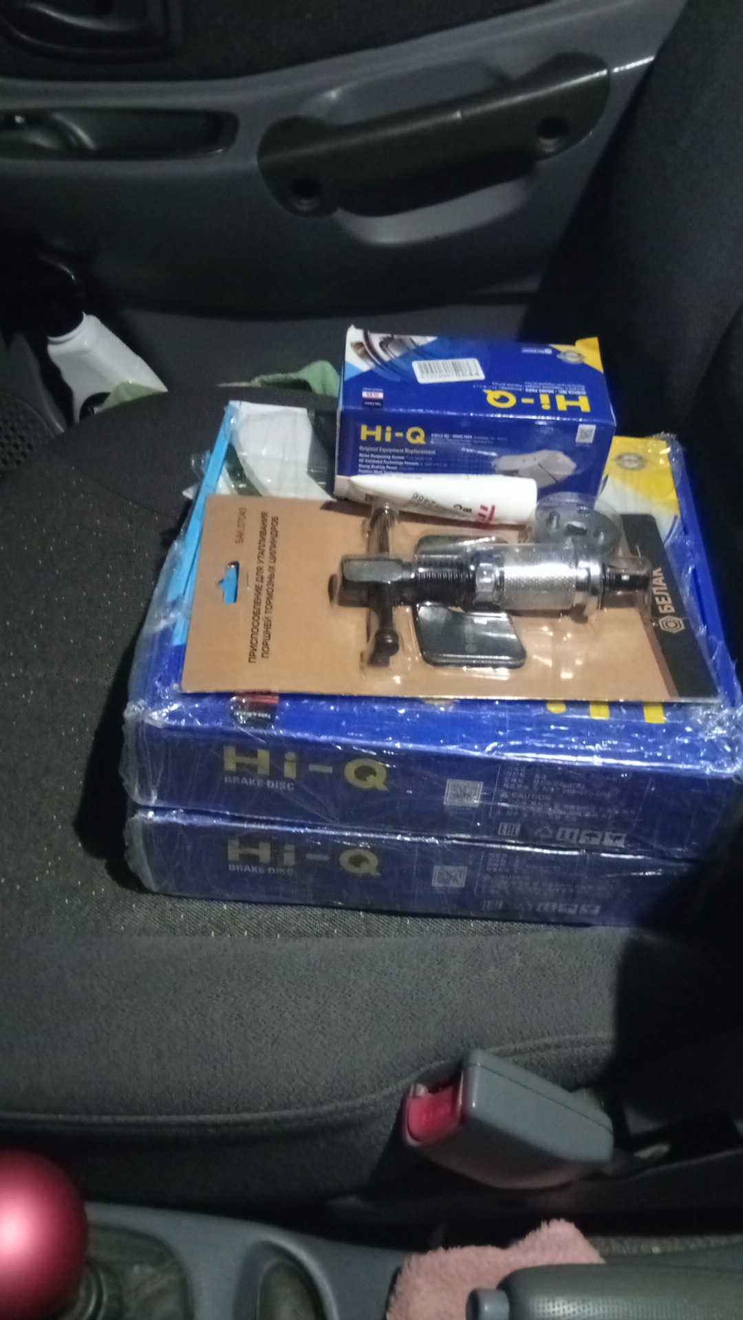

Решил тут провести эксперимент и снова на озоне запчасти заказать.
У механика нет нет да приходят все равно то контрафакт то дефект то не то вообще.
А тут и дешевле и отзывы наглядные и возврат если что имеется.
В общем купил диски и колодки фирмы Hi-q, вряд-ли конечно оригинал хотя какая сейчас разница в нынешней обстановке, всяко лучше будет чем российские запчасти.
Тормозные колодки Хендай Акцент / Гетц передние OEM 5810125A10
ozon.ru/t/oEVeoG3
Диск тормозной HYUNDAI ACCENT (+ТаГАЗ) передний вент. SD1004 аналог DF4496 / 5171225061 / 5171225010 /5171225060
ozon.ru/t/GvJPGcz
Смазку для направляющих взял trw
TRW Смазка Литиевая, 25 мл, 1 шт.
ozon.ru/t/ifbkuzx
Тюбик хоть и маленький но хватило на все 4 направляющие и ещё осталось больше половины, точнее можно сказать на 5, одна упала и пришлось заново мазать)
Взял ещё приспособление для цилиндра
Приспособление для утапливания поршней тормозного цилиндра БелАК БАК.07043
ozon.ru/t/OMjYsm2
Но не подошёл диаметр шайбы, использовал без неё упираясь в край цилиндра.

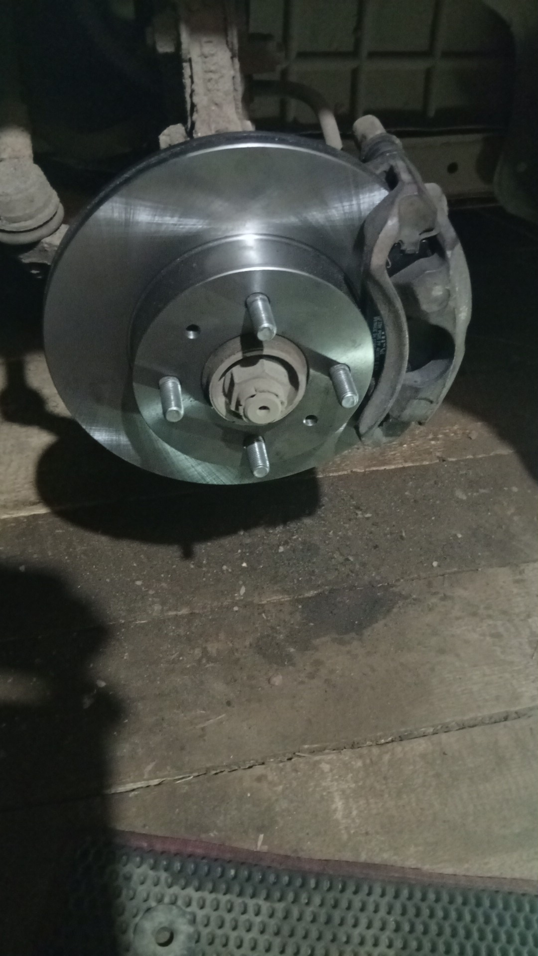

В целом сам процесс не сложный.
1. Снимаем колесом подняв машину домкратом, я ещё на всякий случай тюльку рядом с домкратом под лонжероном подложил а то в прошлый раз когда менял втулки стабилизатора у меня машина чуть не упала когда болты затягивал.
2. Откручиваем нижнюю направляющую суппорта, убираем в сторону что бы потом зачистить и хорошенько помазать.
3. Суппорт открываем, убираем и выкидываем старые колодки, снимаем со второй направляющей и вешаем на пружину амортизатора, я для этого использовал стяжки так как ни электродов ни проволоки не было.
4. Откручиваем вторую направляющую со скобы, она будет мешать откручивать скобу и я её на новую поменял.
5.а теперь самое сложное 2 болта на 17 которые держат скобу. Без гайковёрт это будет сложно. Хоть я и заливал вдшкой заранее без усилителя все равно не обошлось а там ещё не факт что получится усилитель засунуть так как мешается бампер и локер. Но в нескольких позах и не без помощи русского мата все болты открутились.
6. Все собираем в обратной последовательности.
Ну я ещё когда переходил с одной стороны на другую машину по диагонали ставил что бы удобнее было и места больше.
Только диски показались тонковаты, штангена не было судя по рулетке примерно 22мм толщина, старые были 17.

Как себя показали диски и колодки?
Все отлично, месяц дождей пережили
После первого же использования такого предмета для утапливания поршней, выбросил нафиг и купил целый набор. Подобного плана: Набор для утапливания поршней тормозных цилиндров 19 предметов
ozon.ru/t/DylZ7yc
Хорошая вещь, добавил, спасибо.
Я первый раз вообще балонником топил его😁
Данный набор удобен тем, что упорная планка имеет не разрезное отверстие, в отличии от того, что в теме, а так же, левую и правую резьбы плюс кругляши для винтовых здт
Да планка та постоянно соскакивала, как осьминогу приходилось все что можно всеми пальцами держать)
