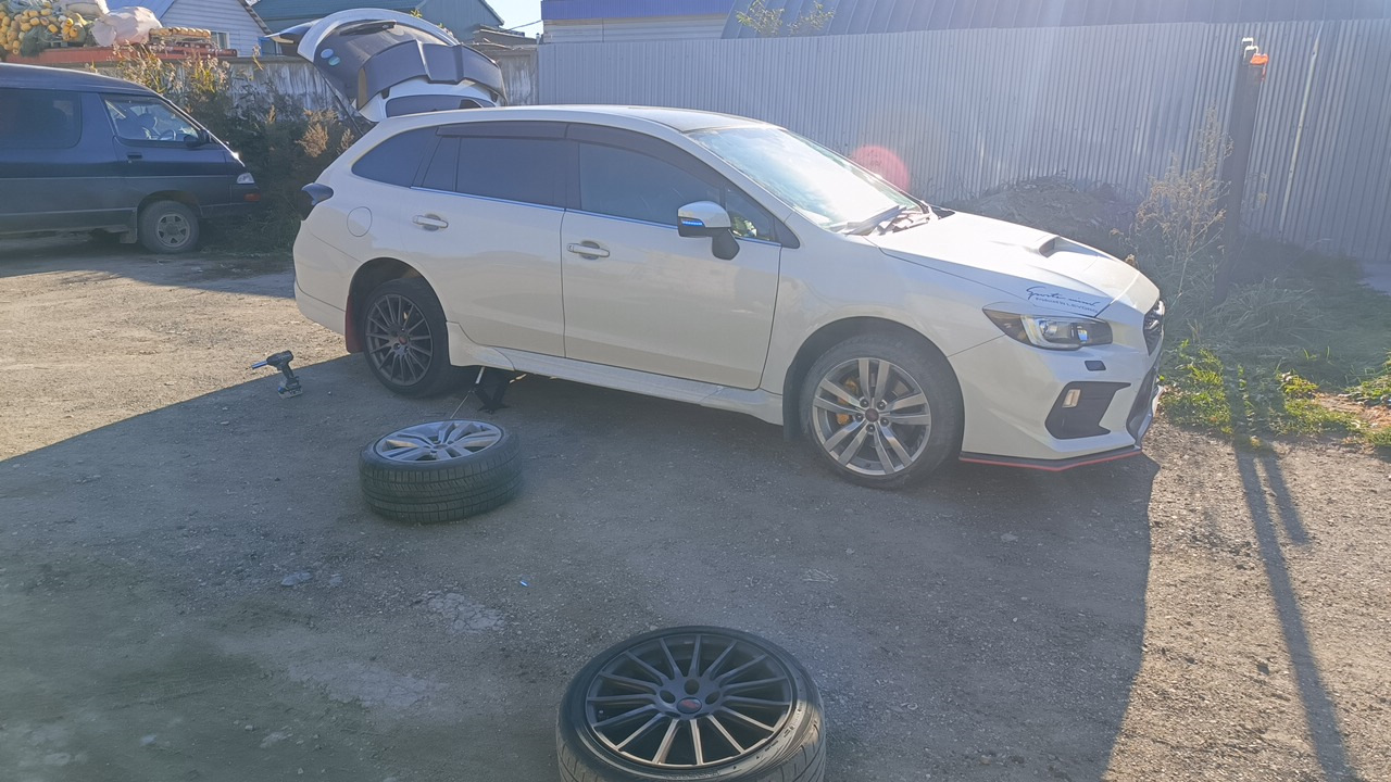

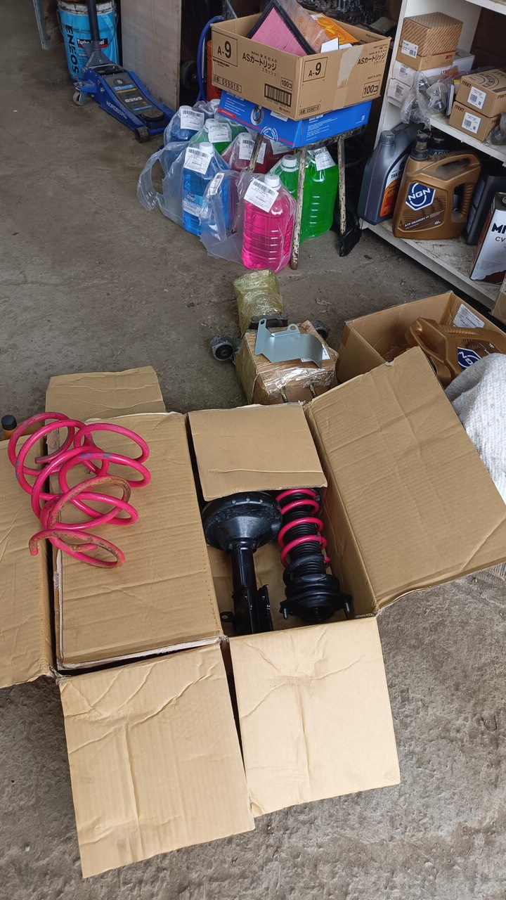

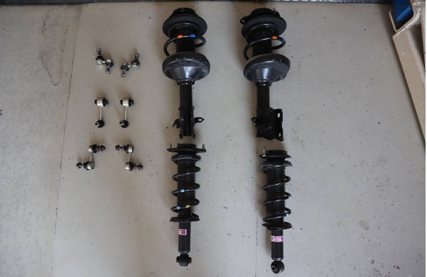

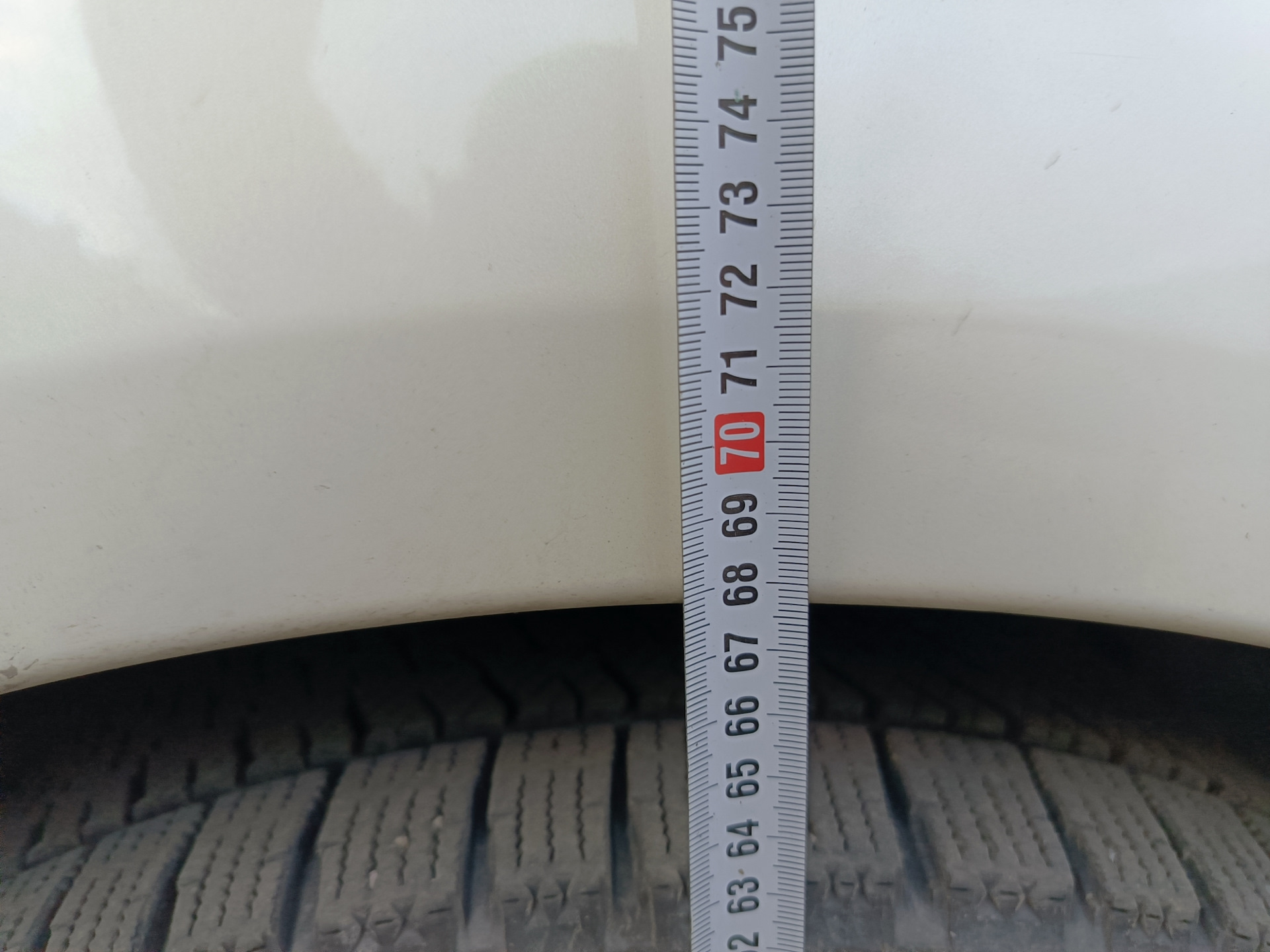

на просторах японского аукциона попался комплект стоек WRX STI VAB рестайл с линками и пробегом по Японии 5000р. месяц ожиданий и они прибыли.

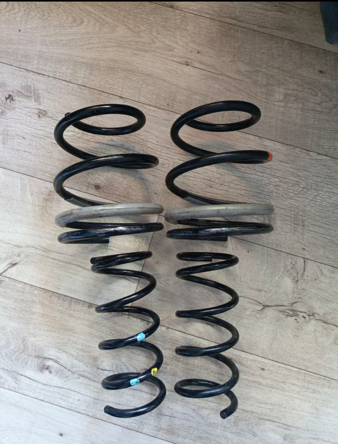

так же хотелось авто повыше +1-1,5см и пожестче, приобрел STI пружины(8000р) от BR9 результатом доволен. стоковые WRX STI VAB рестайл в продаже.

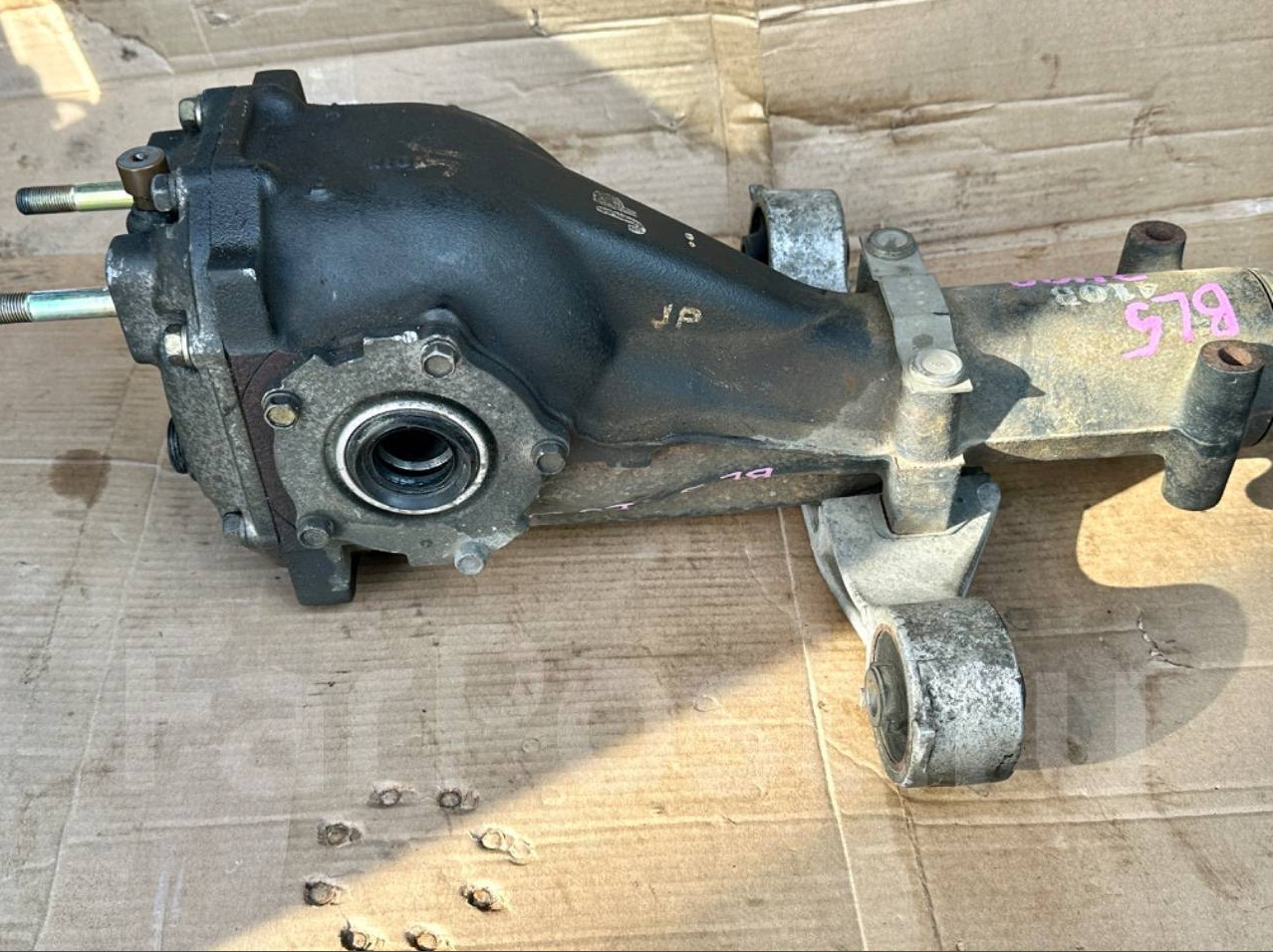

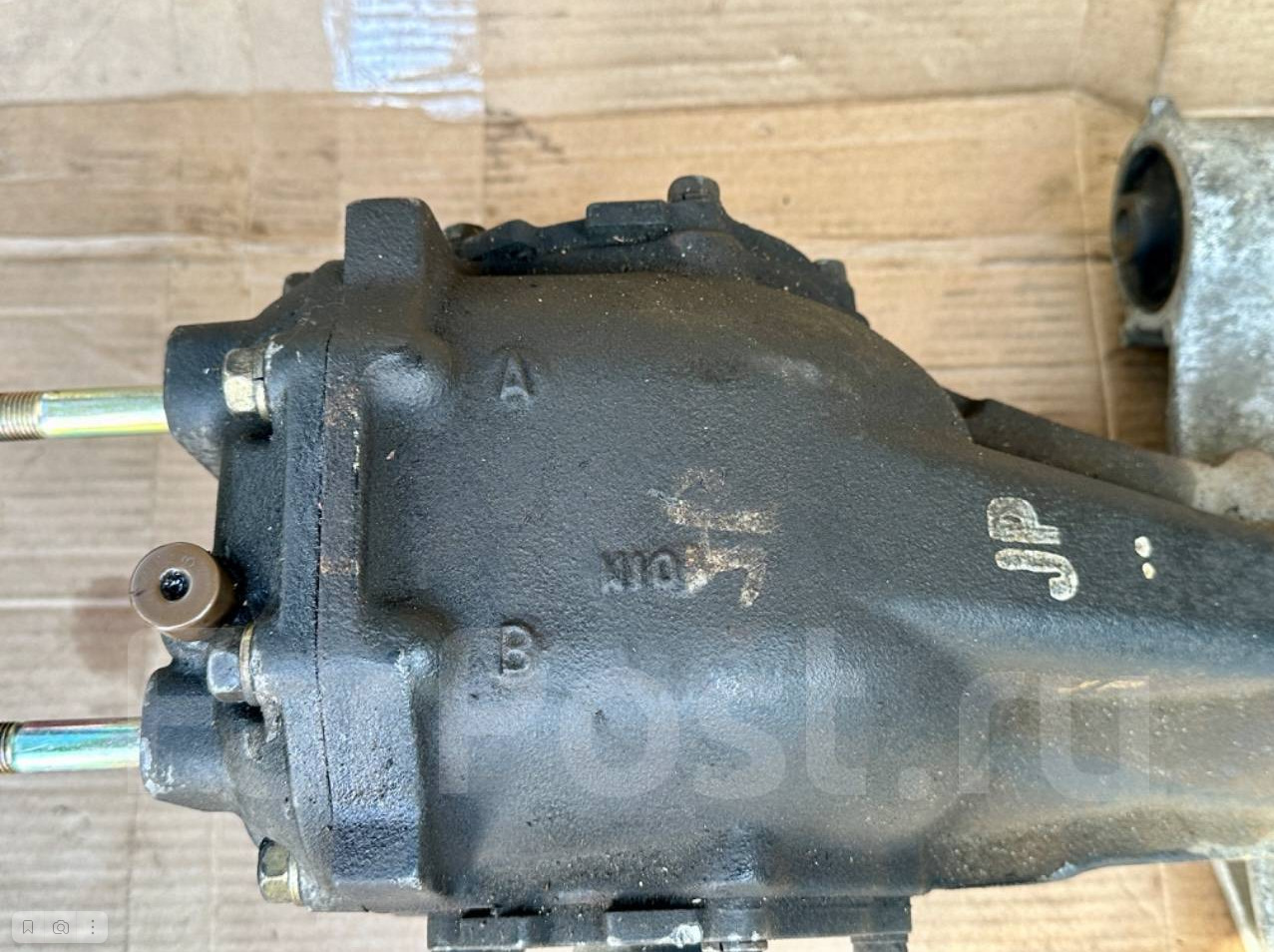

так же решил заморочиться с установкой LSD, кто-то берет новый от ValRacing от РФ производителя я решил взять старый Japan Редуктор Subaru Legacy BP5 EJ20Y 4.11 LSD R160 ставится болт он на 2.0. На 1.6 пара другая. не забываем менять сальники 38342-21000. изменения жопомером ощутил сразу, и момента больше и боком по сухому идет с отключенной стабой еще не пробовал да и вариатор жалко)) посмотрим как покажет себя зимой.

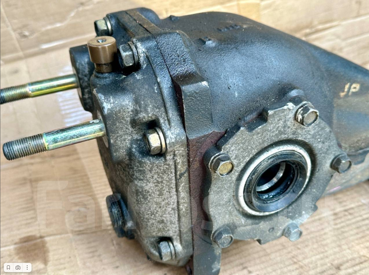

На субару редукторах есть маркировка у меня например JP которая позволяет определить содержимое редуктора, это обезопасит нас от горе продавцов которые считают что все субару с блокировкой)))ниже перечислю маркировки:
EM4.444Suretrac
EG3.9 Отсутствует
EJ-4.111Виска
EF-3.545 Виска
HJ-3.545Suretrac
HG3.9 Suretrac
H3.545Механическая
HK 3.9 Механическая
T13.9 -Отсутствует
T24.111Отсутствует
TP--4.444Отсутствует
BK4.111Виска
BP4.111Виска усиленного типа
BL4.444Виска
VB3.700 -Отсутствует
Модель установки — LEGACY 99…06гв
Редуктор Т-типа (с регулировкой зацепления прокладками крышек подшипника)
Маркировка--------Передаточное число------------------Тип LSD
________________________________________________________
XJ4.111--Отсутствует
T1 3.900 Отсутствует
T2 4.111-Отсутствует
TP 4.444 -Отсутствует
VB 3.700 Отсутствует
EZ3.900Виска
XU3.272 --Виска
XT 3.083 — Виска
JE-4.111 Виска
Модель установки — Forester 01…04гв
Маркировка-----------Передаточное число-----------Тип LSD
HP4.111Виска
JP4.111Виска
T13.900-Отсутствует
T2-4.111--Отсутствует
TP-4.444---Отсутствует
BK-4.111Виска
BP4.111-Виска усиленного типа
BL--4.444-Виска усиленного типа
VB--3.700-Отсутствует
T1-3.900 no
CF 4.44вязкостного типа
BK-4.111 LSD вязкостного типа
XJ-4.111 no
XH-4.444 no
CD-4.444 LSD вязкостного типа
BL-4.444 no
T2-4.111 no
VB-3.700
XT-3.083 LSD вязкостного типа
XU-3.272 LSD вязкостного типа
EZ-3.900 LSD вязкостного типа
Impreza:
XF-3.900 no
TR-4.111 LSD вязкостного типа
2B-4.111 LSD кулачкового типа
XH-4.444 no
XG-4.111 no
XM-3.900 no
EG-3.900 no
XP-4.444 no
XN-4.111 no
EK-4.111 LSD кулачкового типа
EJ-4.111 LSD вязкостного типа
EF-3.545 LSD вязкостного типа
WF-4.444 LSD кулачкового типа
FR-4.444 LSD кулачкового типа (возможно)
EM-4.444 LSD кулачкового типа
BJ-4.444 LSD кулачкового типа
BP-4.111 LSD виска усиленного типа
JP-4.111 LSD виска (равнодлинные привода)
HP-4.111 LSD виска
HP-4.111 виска
JP-4.111 LSD виска
T1-3.900 no
T2-4.111 no
TP-4.444 no
BK-4.111 виска
BP-4.111 виска усиленного типа
VB-3.700 no
TU-4.444 LSD виска ver1(разнодлинные привода)
JE-4.111 LSD вязкостного типа (27011AA740)
HG-3.9 LSD Suretrack
B1-4.111 no

Сколько редуктор вышел? Долго маялся с поиском? Я пока не могу срастить🥲
привет. да сразу нашёл. заплатил 10 вроде + доставка. на дроме было же полно. могу по нашим разборкам спросить
Да чето у нас пока не могу пару подобрать, либо открытые.
на фарпосте были недавно смотрел от 15 вроде. смотри. могу у местных спросить и отправить если надо
Да гляну, спасибо🤝

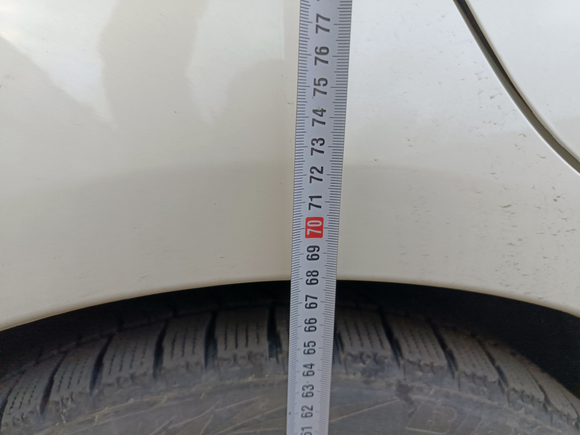

На сток подвеску STI VAB поставили пружины от STI BR9 и стало выше на 1.5 см. Занятно.
А по упругости, по сравнению со сток STI VAB как?
STI VAB довольно асфальтовая подвеска, на мелких неровностях трясёт конечно.
если сток пружины от br9 поставить то на 3 см выше будет. на сток сти ваб не ездил. я же написал сразу снял сток пружины, одел сти br9 и установил на авто. тряски никакой не наблюдаю
По сравнению с бильтами намного лучше же? -))
любые стойки лучше бильтов🤣
Здравствуйте, если я правильно понял на 1.6 просто в сборе редуктор не найти
Нужно собирать из 2-х одоин?
здравствуйте. примерно так.
Благодарю.
Чертовы читеры на 2.0)), мне на 1.6 пришлось переставлять лсд дифф в свой чтобы сохранить главную пару
двушку надо было брать🤣🤣🤣 и как ощущения лсд на 1.6?

На 1.6 вообще есть готовое решение? 🤔
ниже человек в комментариях с тобой не согласится))) разницы говорят особой нет. хотя я пятой точкой ее ощутил. сейчас естественно уже привык. на 1.6 свою пару ставишь и едешь, я не помню пару точную у 1.6 на дроме искал ЛСД с этой парой не нашел как будто не существует в природе))
Он может быть профессиональный пилот и для его нагрузок LSD не подходит Стас)
В том году искал ответ на этот вопрос, под пару на 1.6 готовых решений не находил (может так искал), только у Юры nismo-nsk видел как потроха менял внутри, но отзыва о положительном использовании не видел.
вот на Д2 один человек на 1.6 ставил LSD возможно Юра. а по поводу отзыва может он еще не прочувствовал. бытуют слухи что 1.6 едет как 2.0)))) мне на LSD нравится особенно прикольно что боком стал ездить по сухому асфальту, причем резина хорошая Dunlop. я кстати заказал Dasai Mochi 3. вот думаю ставить ли его зимой а то боюсь что японские инженеры его не готовили к суровой российской зиме)))

Так если пара другая то что компенсирует разность вращения? Центрального дифа у лефорга нет я так понимаю🤔
можно свою пару поставить и поедет. у леворга с завода ничего нет))

Ааа, на vmg пара 4.11 получается?
на vmg да 4.11 на 1.6 другая
То есть редуктор поменял целиком или пару свою оставил?и не задумывался почему на леворге нет lsd редуктора в штате?))) приветствую
привет. целиком поменял без заморочек
