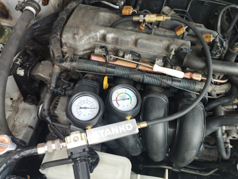

Доброго дня камрады 🤝. История началась с неприятного «подтраивания» на холостых оборотах. Диагностика своими силами — перестановка свечей и катушек зажигания — ничего не дала. Проблема, указанная ошибкой P0301 (пропуски воспламенения в 1-м цилиндре), упорно возвращалась.
Пришлось ехать на специализированное СТО. Там подтвердили диагноз и провели замер компрессии. Результаты были неутешительными: в первом цилиндре — всего 9.5 бар, в то время как в остальных стабильные 12.5. Классическая проверка с добавлением масла в цилиндр (мокрая компрессия) показала рост до 12 бар. Вердикт мастеров был суров: закоксованные компрессионные кольца. Прогноз — подготовка к капитальному ремонту двигателя с примерным счетом в 120 тысяч рублей.

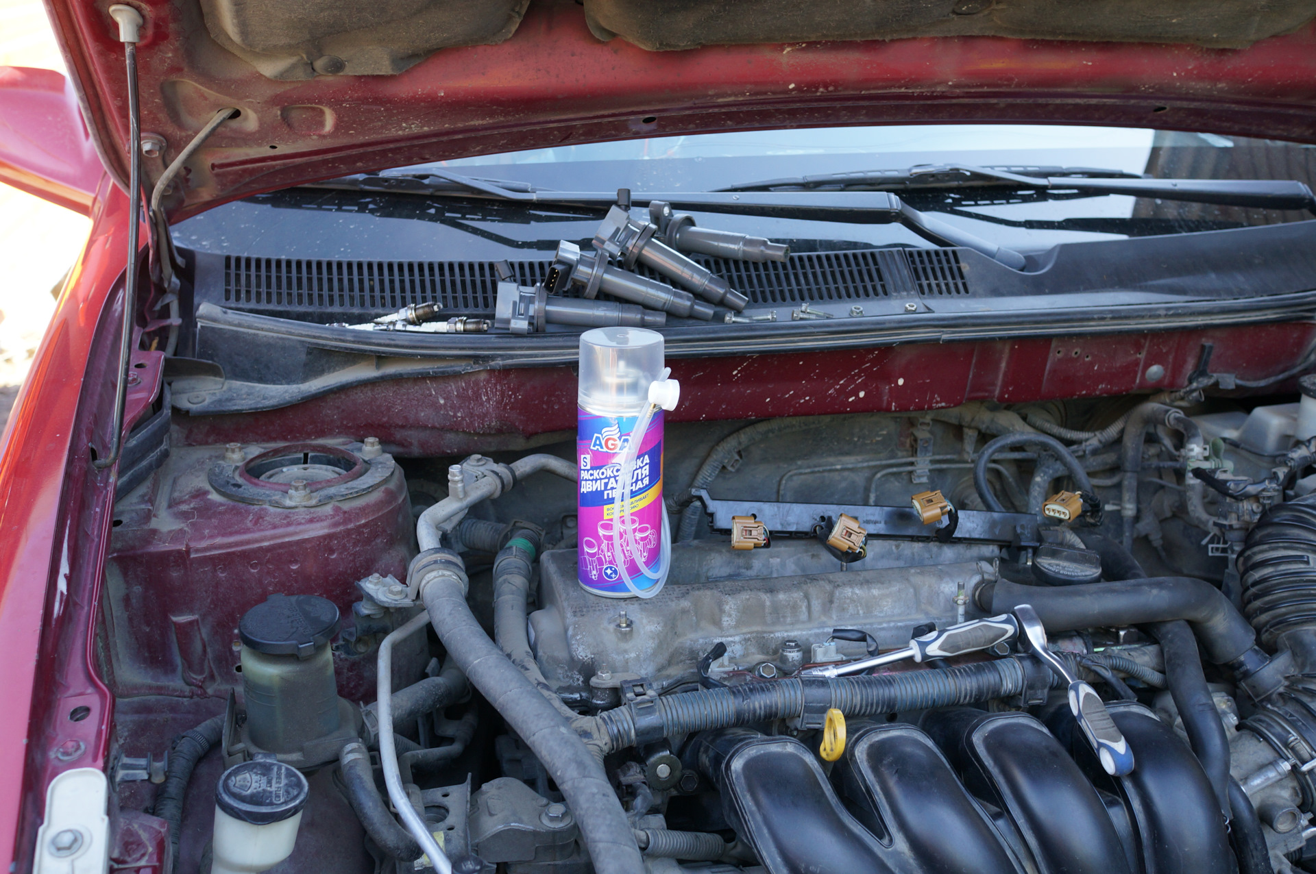

✔ Мысль о таких расходах заставила искать альтернативные решения. Внимательное изучение тематических форумов и статей натолкнуло на метод пенной раскоксовки. Выбор пал на проверенный продукт — пенную раскоксовку двигателя AGA860S. Состав обещал именно то, что было нужно: очистку камеры сгорания и освобождение залегших колец без разборки двигателя.

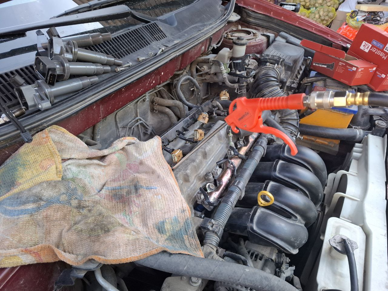

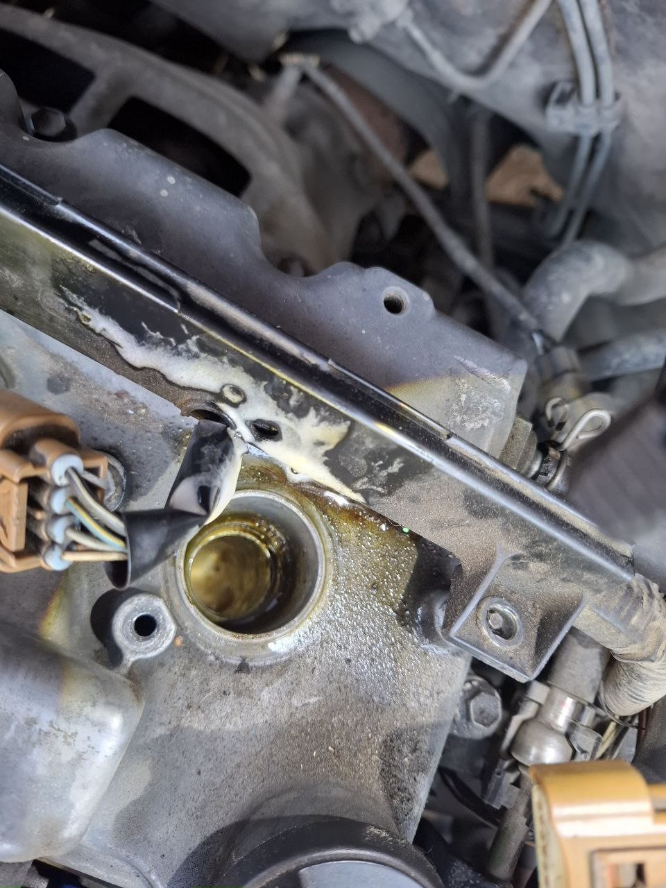

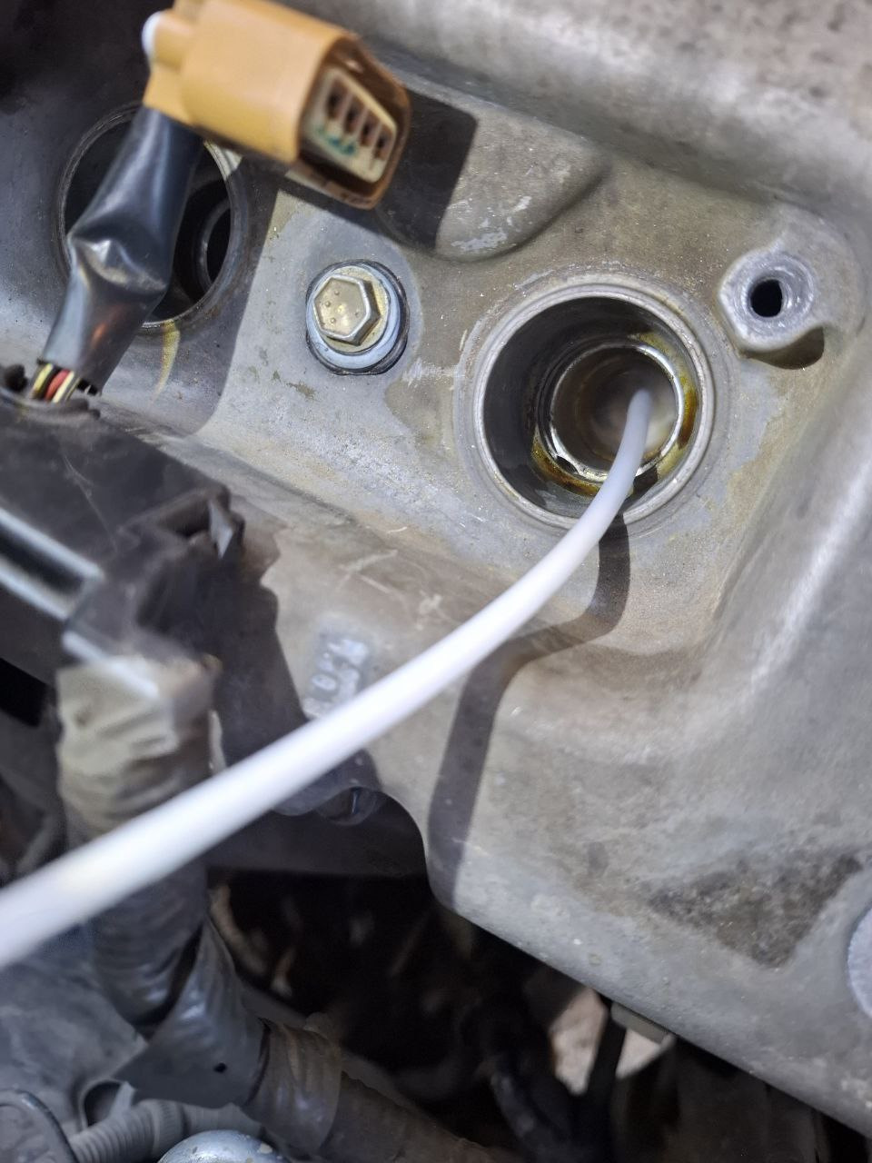

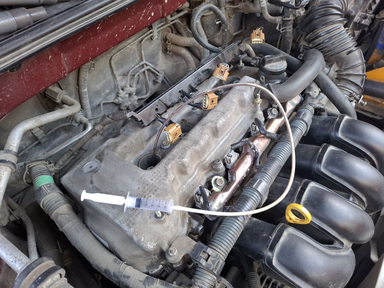

✔ Процедуру проводил строго по инструкции. Двигатель прогрел и дал остыть. Выкрутил свечи, поршни по возможности выставил в среднее положение. Энергично встряхнув баллон, заполнил каждый цилиндр плотной пеной через удобную трубку-распылитель. Процесс повторял несколько раз с интервалами, давая составу растворить многолетние отложения.

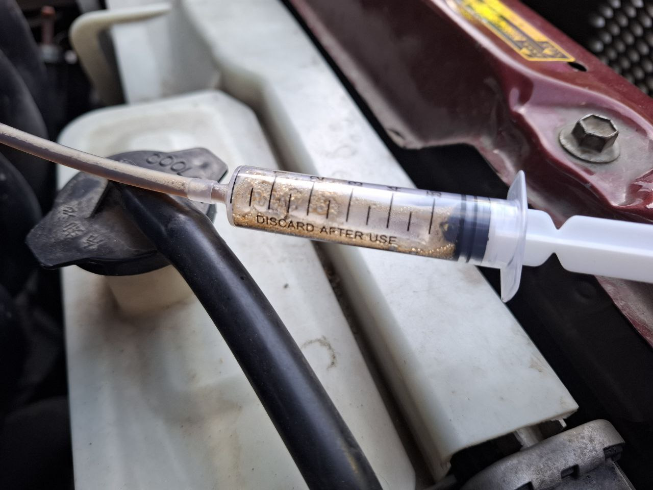

✔ После отработки жидкость превратилась в темную жижу, которую аккуратно откачал большим шприцем и продул пневмопистолетом.
✔ Далее, как и положено, прокрутил двигатель стартером, вернул на место свечи и катушки. Первый запуск сопровождался облаком густого дыма из выхлопной трубы — верный признак того, что процесс пошел. Дым постепенно рассеялся после нескольких прогазовок.

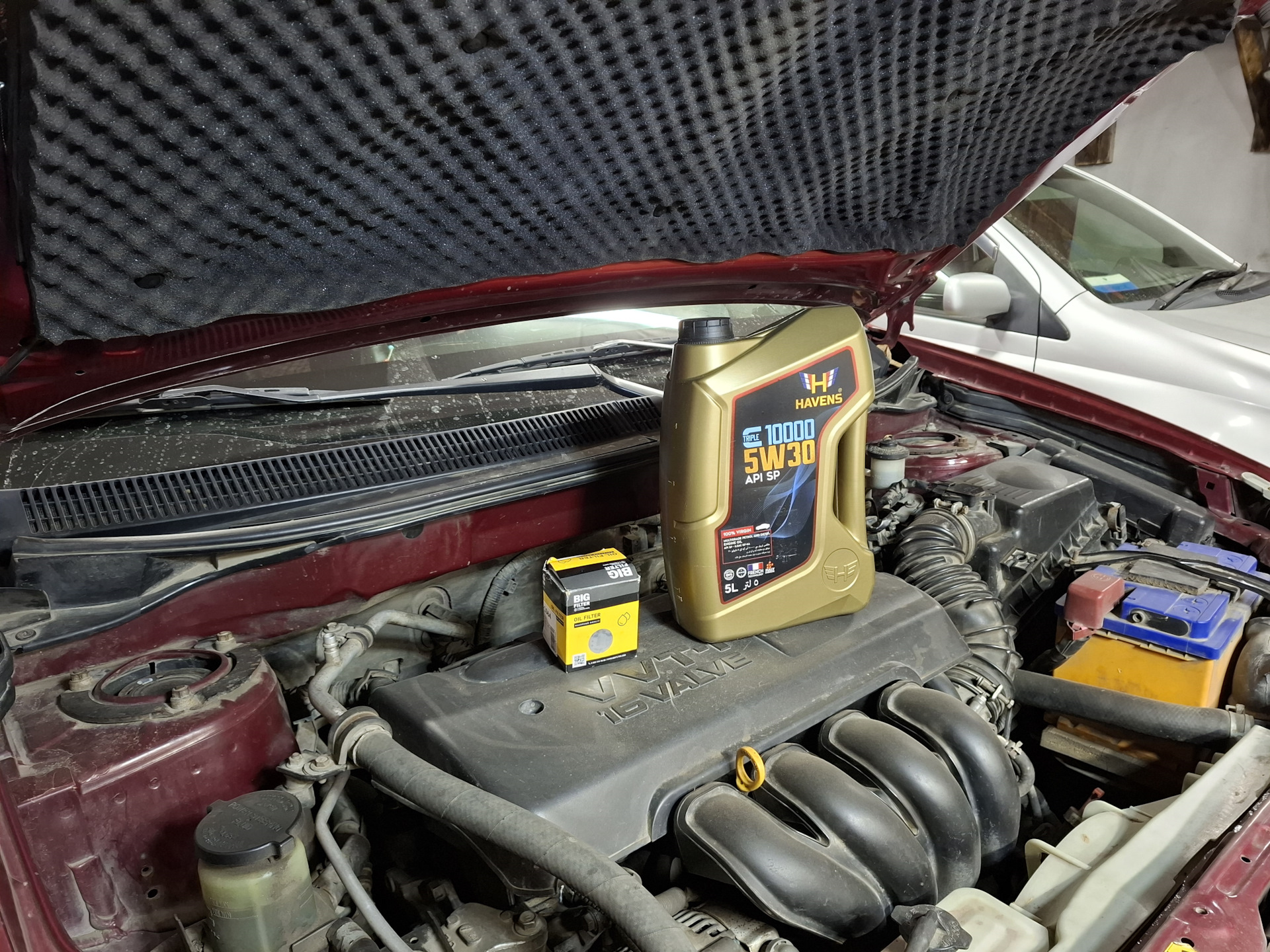

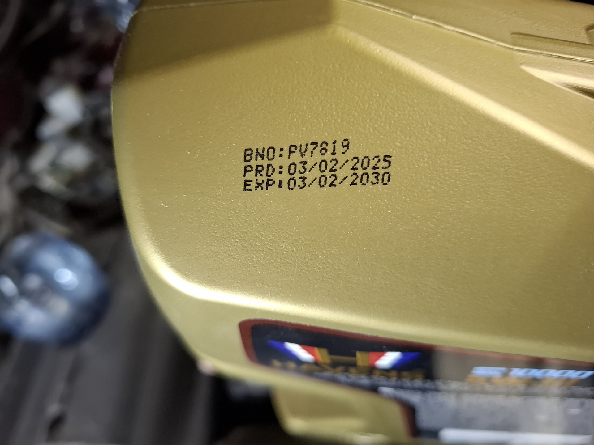

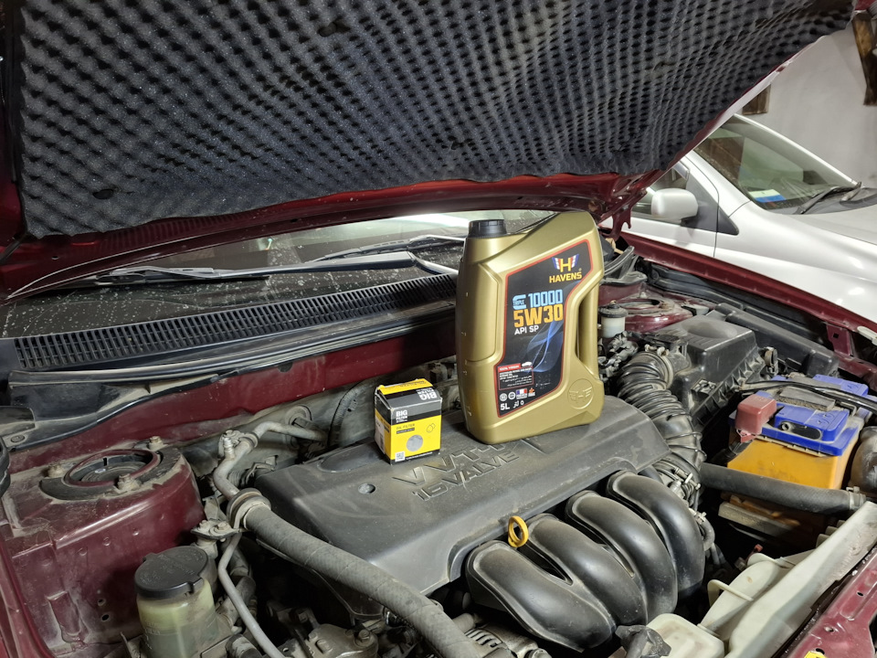

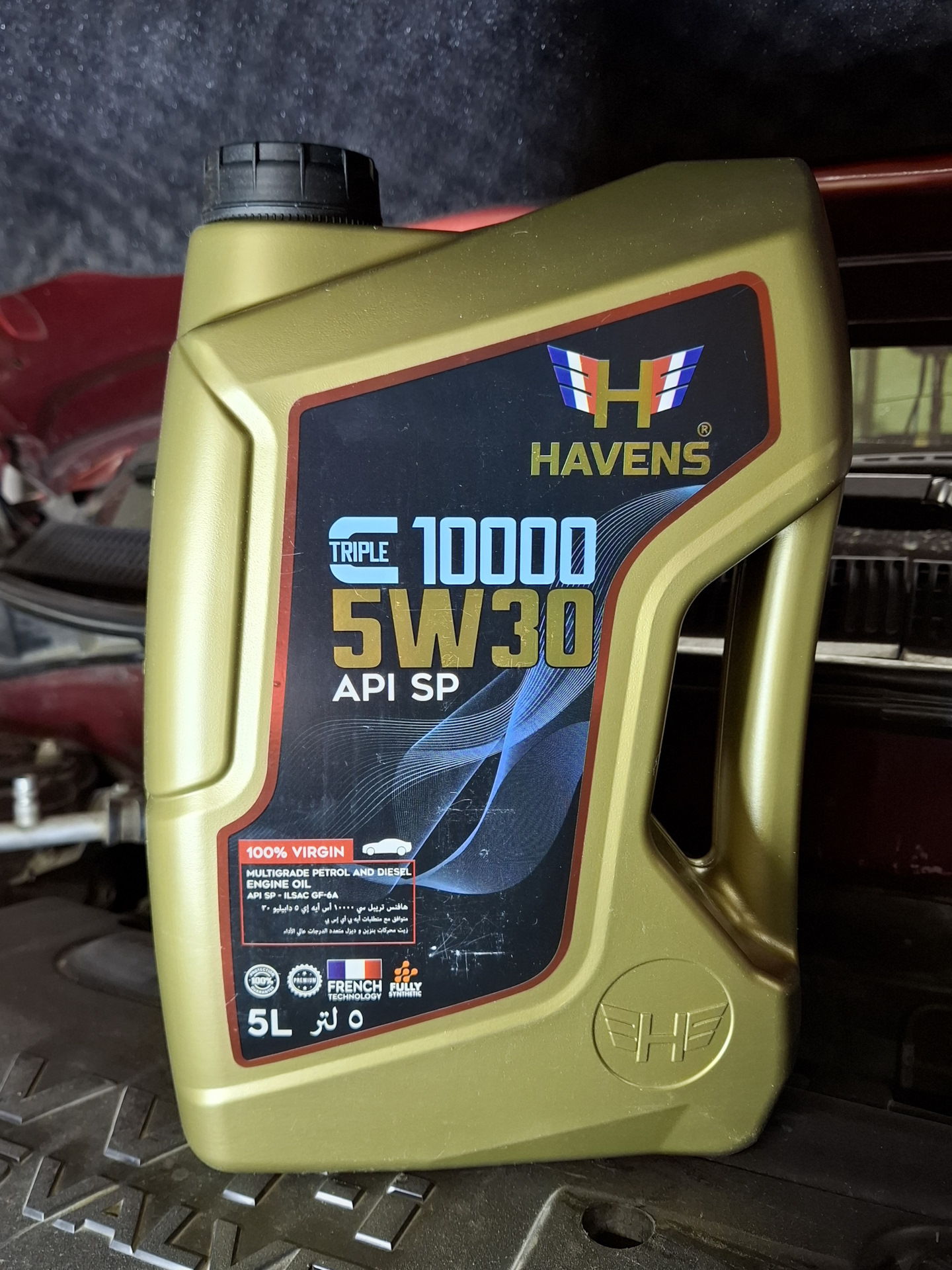

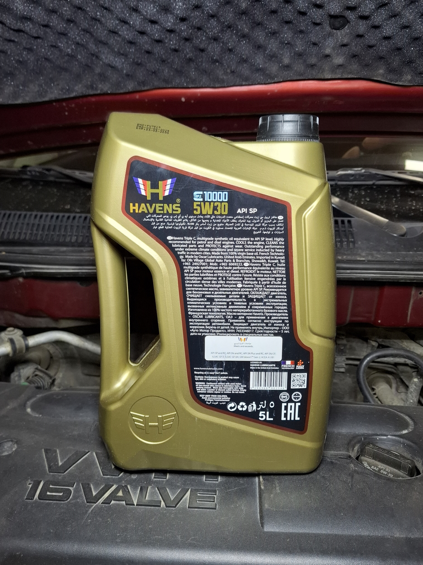

✔ Следующий, не менее важный этап — полная замена моторного масла и фильтра. Старое масло, смешанное с продуктами раскоксовки, нельзя было оставлять. Мой Pontiac Vibe оснащен тем самым японским мотором 1ZZ-FE, который славится надежностью, но при этом критичен к качеству масла из-за склонности к закоксовыванию колец при несвоевременном обслуживании. Выбор пал на полностью синтетическое моторное масло Havens Triple C 5W-30 стандарта API SP. Масло заявлено как предназначенное для японских и корейских моторов, с улучшенными моющими и противоизносными свойствами.
✔ Вот почему этот выбор технически обоснован для 1ZZ-FE:
• Современный стандарт: Категория API SP является одной из высших на сегодня. Для мотора, выпущенного более 10 лет назад, это запас прочности. Стандарт обеспечивает улучшенную защиту от износа и низкотемпературных отложений, что критично для предотвращения повторного залегания колец.
• Вязкость: 5W-30 — это штатная рекомендация для большинства модификаций этого двигателя. Она обеспечивает быстрый прокач масла к критически важным парам трения при холодном пуске и стабильную масляную пленку при высоких температурах.
• Универсальность: Масло подходит для атмосферных двигателей, к которым относится 1ZZ-FE, и его формула должна обеспечивать хорошую моющую способность — ключевой фактор для поддержания чистоты поршневых колец.

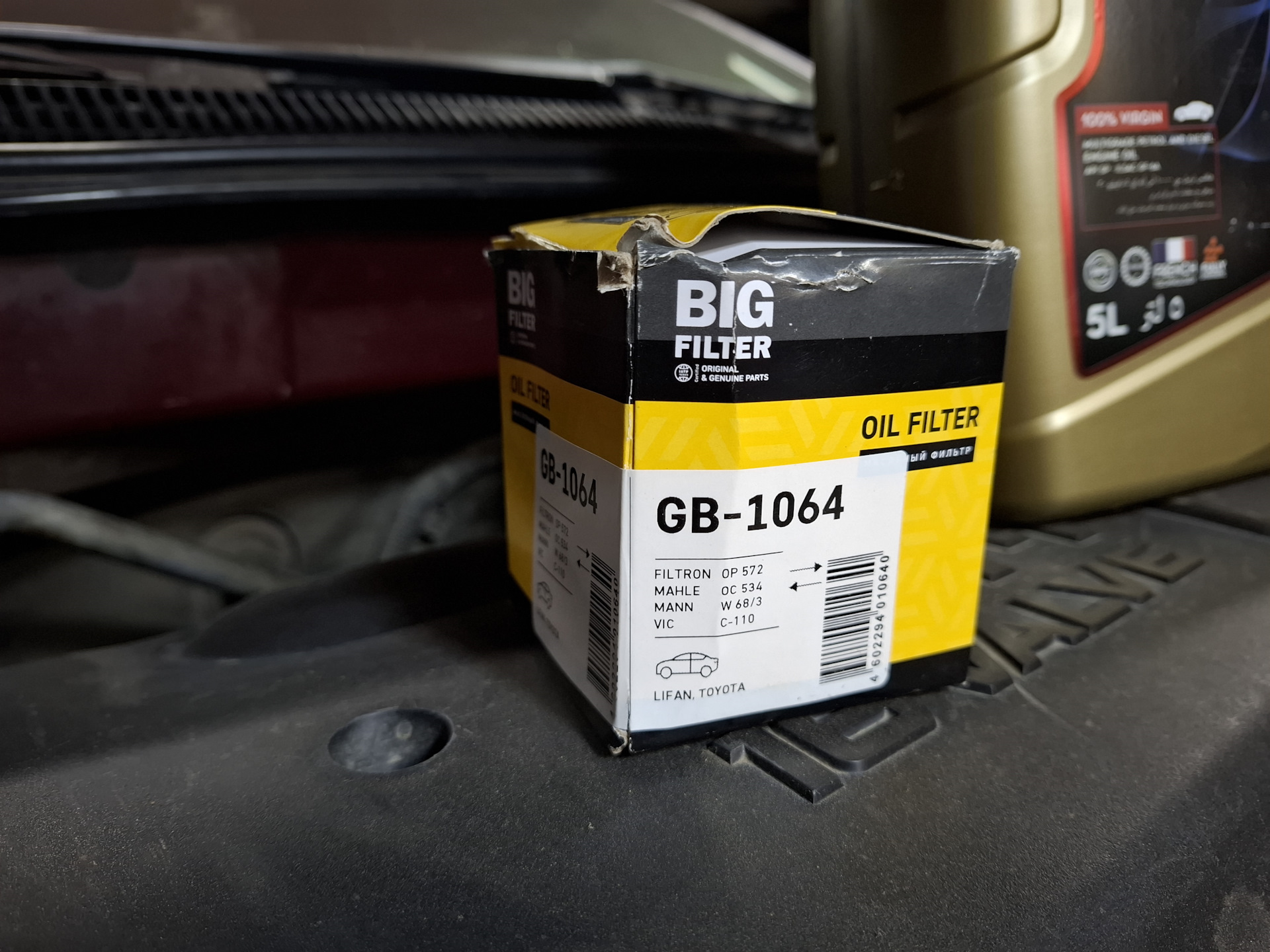

✔ Фильтр взял привычного, качественного бренда — БИГ ФИЛЬТР GB-1064.

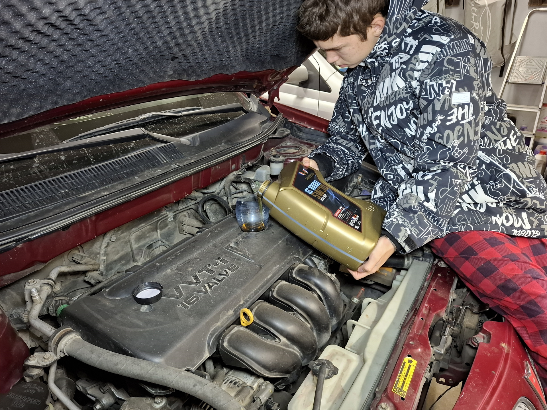

✔ Заливал новое масло с помощью старшего сына. Это тот момент, которым по-настоящему гордишься — не только машину починил, но и приобщаешь к делу подрастающее поколение.
✔ Момент истины — запуск двигателя. И… он защепетал по-новому! Навязчивое троение исчезло, работа мотора стала заметно ровнее и мягче. Не поверил своим ушам. Чтобы окончательно убедиться в успехе, поехал на то же СТО для контрольного замера компрессии.
✔ Результат замеров: в первом цилиндре — 10.8 бар, в остальных — стабильные 12.5. Цифры подтвердили — раскоксовка помогла. Кольца освободились и восстановили свою работу. Разница в 1.3 бара — это огромный шаг вперед, который спас двигатель от капитального ремонта.

В чем шаг вперед ? Между цилиндрами не должно ведь быть разницы больше 1 атм?
Погрешность измерений думаю это и не более того.
