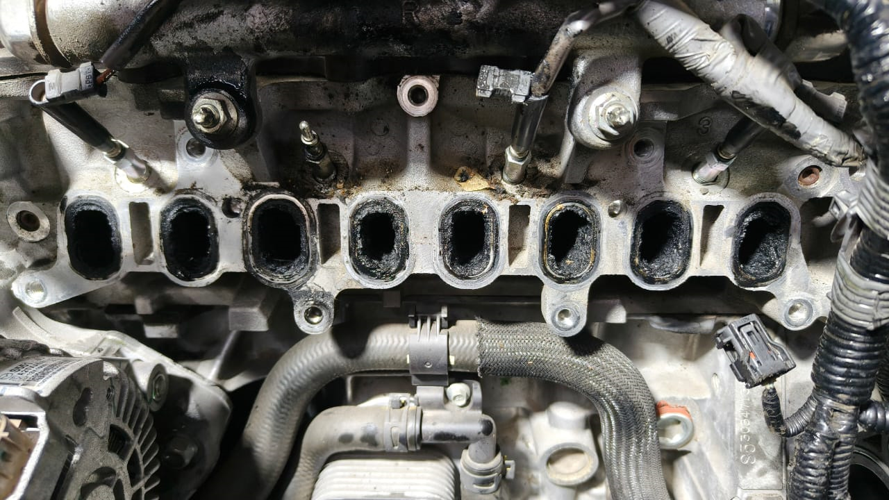

По приезду домой не смотрел на прожиги и т.д, но искал где механически удалить егр и сажевый.Позже звонят знакомые и говорят пригоняй, договорились по цене и работам-удаление и очистка колодцев впуска и мойка впускного

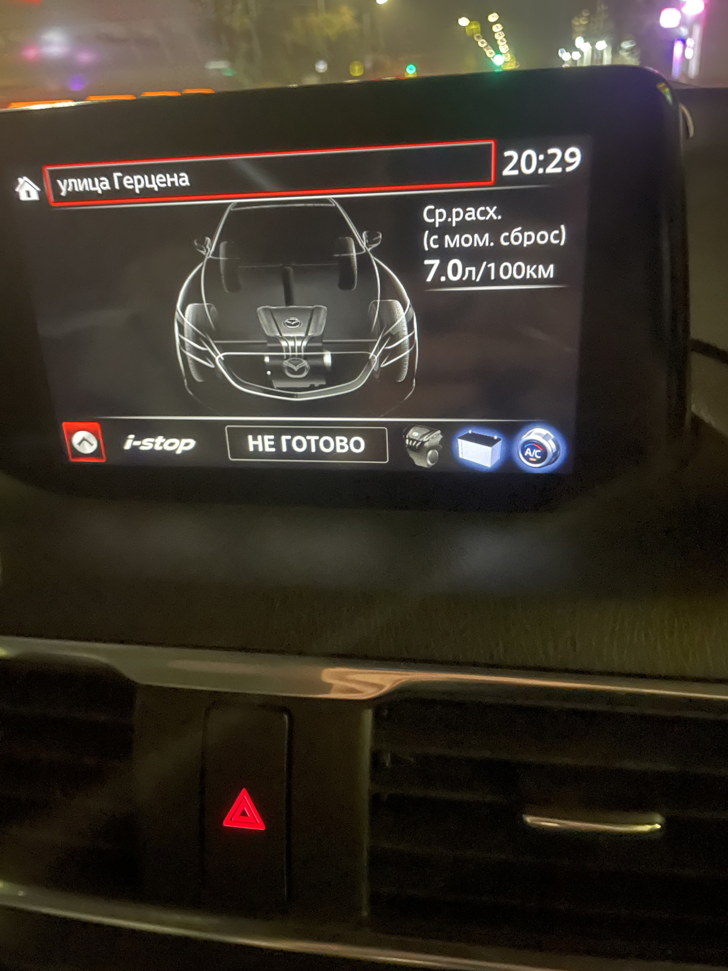

Нашел в городе человека кто прошивает, по общению понял что шарит хорошо про них, считали прошивку.через 2дня забрал и …ехать до прошивщика 20 минут, ад, машина больше 40 не едет.горит все что можно.
После прошивки первым впечатлением было что поехала лучше, но по пути домой начался прожиг😳как так?ведь нет сажевого и прошивка без dpf …я целую неделю ездил к нему и без результата…машина тупила, прожиг запускался всегда без возможности завершения…
Еще неделю поисков в дизель чате и я попросту купил готовую, обкатанную прошивку с ДВ, а деньги за нее вернул мой прошивальщик 👍как итог проехал я уже около 3к, машина рвет как сумашедшая, в поворот с газом бывает и антибукс срабатывает, я доволен!

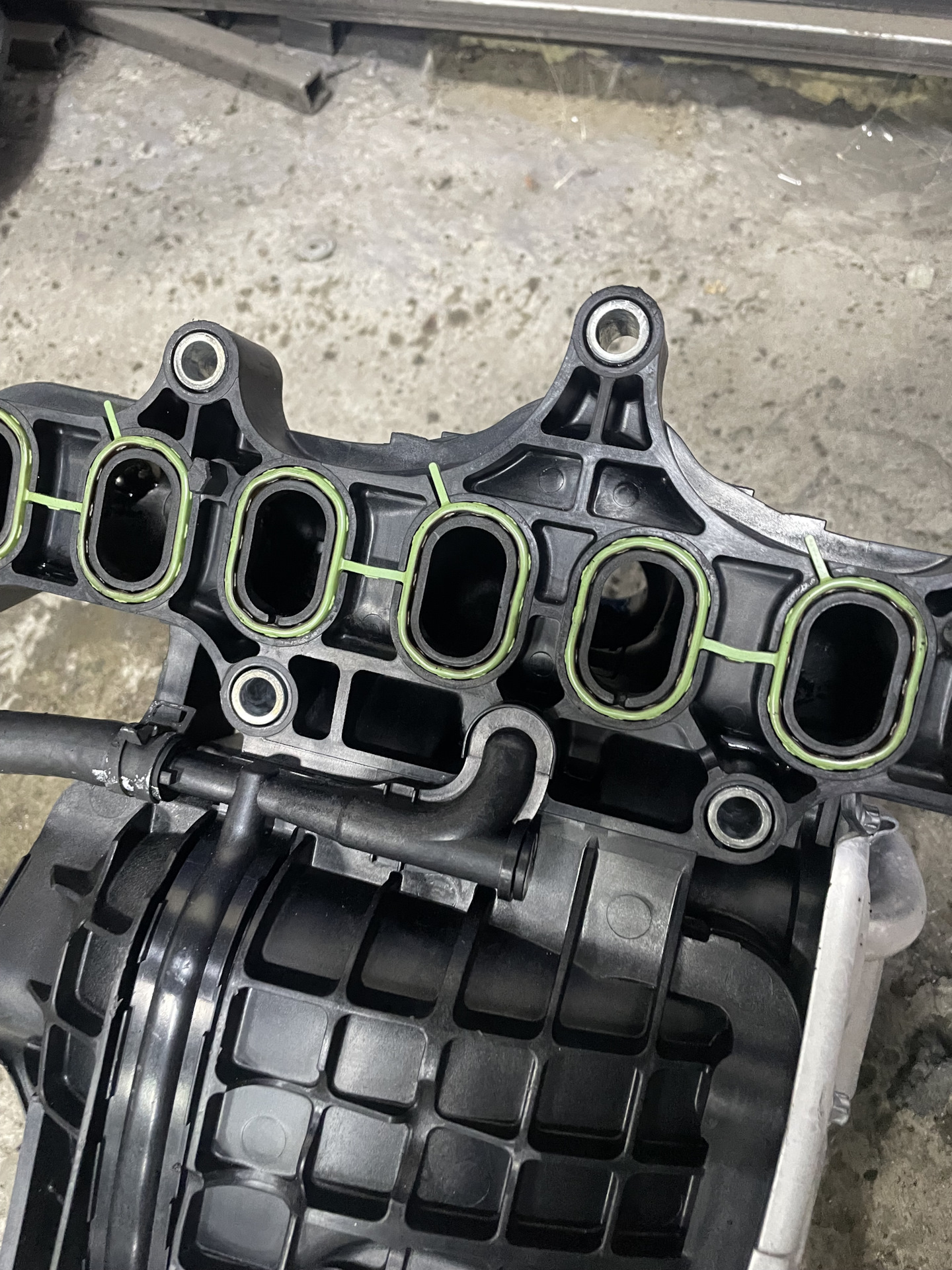

Коллектор сложно снимать, до этой кучи грязи добраться ?
В сервисе делали, не сложнее любого впуска думаю, прокладки только новые закажи
Про сервис понятно, думал сам делал
andrey2011991
А есть список с номерами прокладок ?
ozon.ru/t/IFDZyGW 4шт больше ничего не менял
