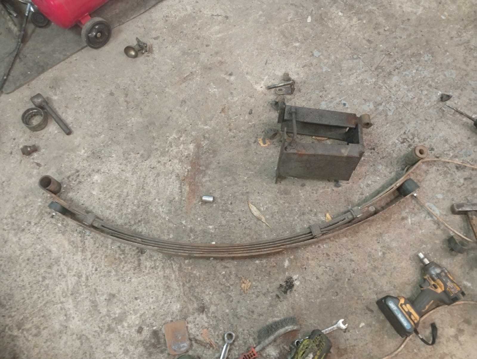

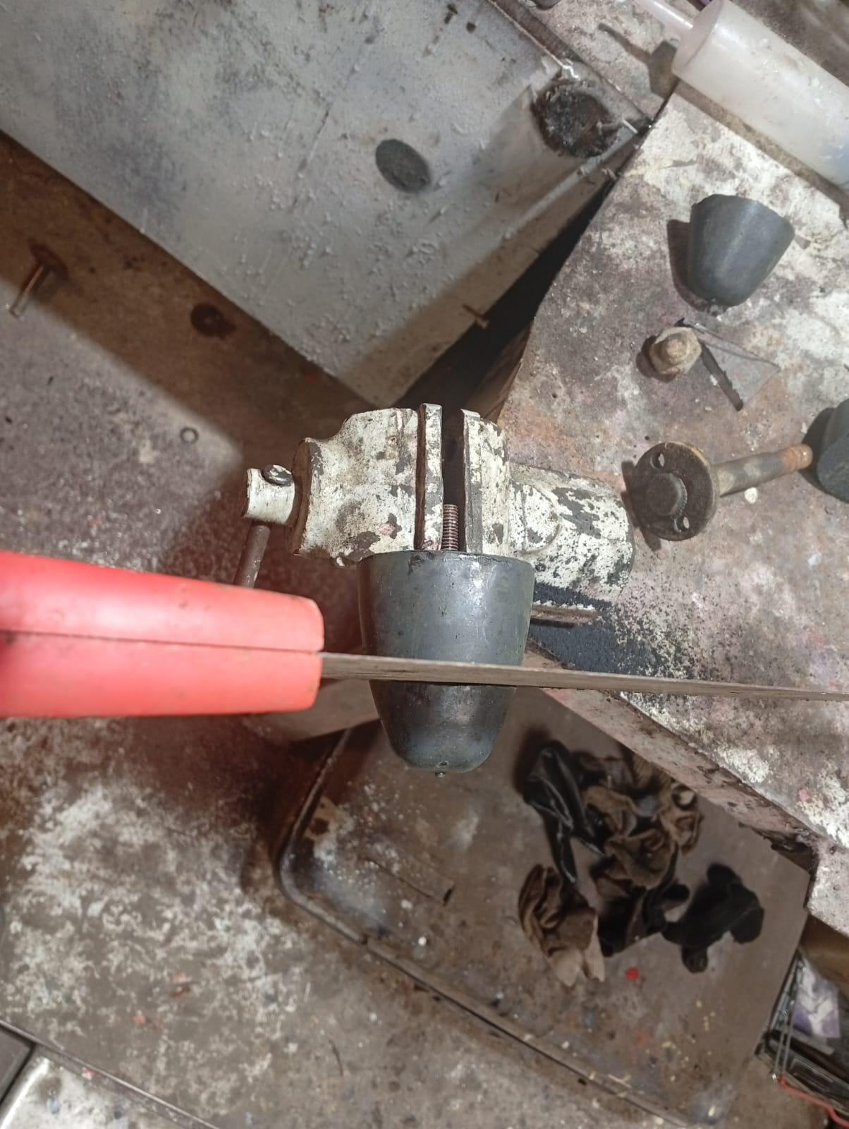

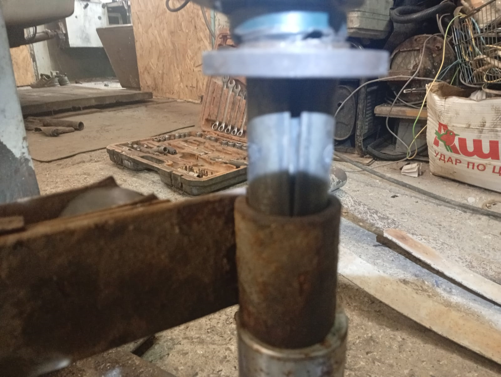

На авторазборке за 4 т купил БУ рессоры и понял что они тоже просевшие, после долгого изучения интернетов и логических размышлений, так как фоток нет и ни кто толком объяснить не может, было принято решение поставить подресорную вместо 5 листа.То есть второй лист вместо пятой, можно поставить 6, но я решил, что ее надо упереть чем нибудь, хотя много вариантов что ставят 6 листом. Не знаю какая будет разница и как лучше, конечная цель поднять машину без потери мягкости, кажется задачу перевыполнил и останусь не доволен. Была центральная точка ступицы по линию двери, а теперь чуть ли не по низ порога. Если будет очень жестко, то переделаю и поставлю 6 листом .В края на подрессорный лист через отверстия для противо скрипных пластин поставил буфер отбоя с волги переда, это оказался самый дешевый вариант -165 р штука.В переднюю часть рессоры 2,5 см высоту оставил, с задне стороны 4 см, пилил ножовкой по дереву Также в интернетах правы, сайлент блок в 105 рессору заходит молотком, а в рессору 3110 надо прессовать, вообще думал не залезет, но презервативные технологии победили. Пока сделал одну. С гайками одна рессора встала 3000 -3500 р, за 7 тр пара, то есть в половину от магаза на авито не кто не согласился продать новые рессоры, можно было найти за 10, но тут доставка еще денег по просит, так что -сделал сам, считай заработал денег. .
