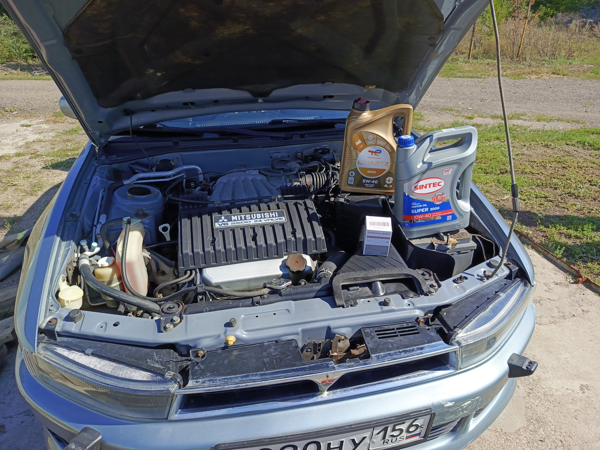

👉На замену взял уже проверенное масло SINTEC PREMIUM 9000 "600103" 5W-30 A3/B4, Расход этого масла на моём двс не превышает 100мл/тыс, и имеет хорошие чистящие свойства со щелочным числом в районе "12". Считаю, что для дизеля это наиболее важно, За сажевый фильтр мне волноваться не надо, у меня его нет😎. (но это не точно)😅 В этот раз заказал на маркетплейсе. Во первых цена была хорошая, во вторых я не имею предрассудков на эту тему.

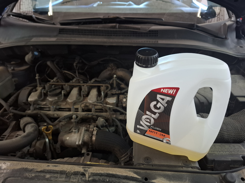

👉Промывочное масло! -такая себе идея, но почему нет, почему не взять и не залить на 5-10минут сполоснув ДВС изнутри. Момент спорный.
Для себя постфактум сделал окончательный вывод: Если промывать, то нормальным, моторным маслом, сократив интервал замены до 2-3 тыс.км. но НЕ промывочным.

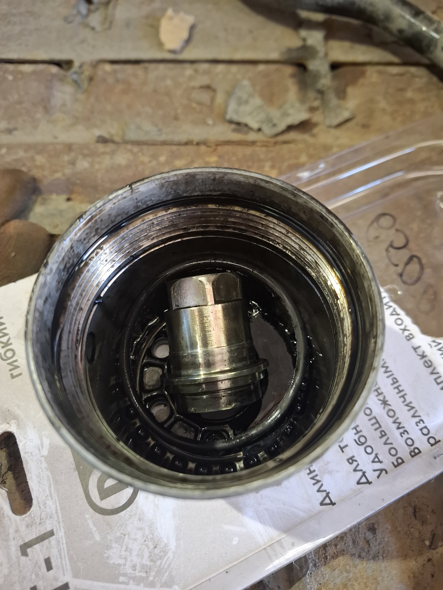

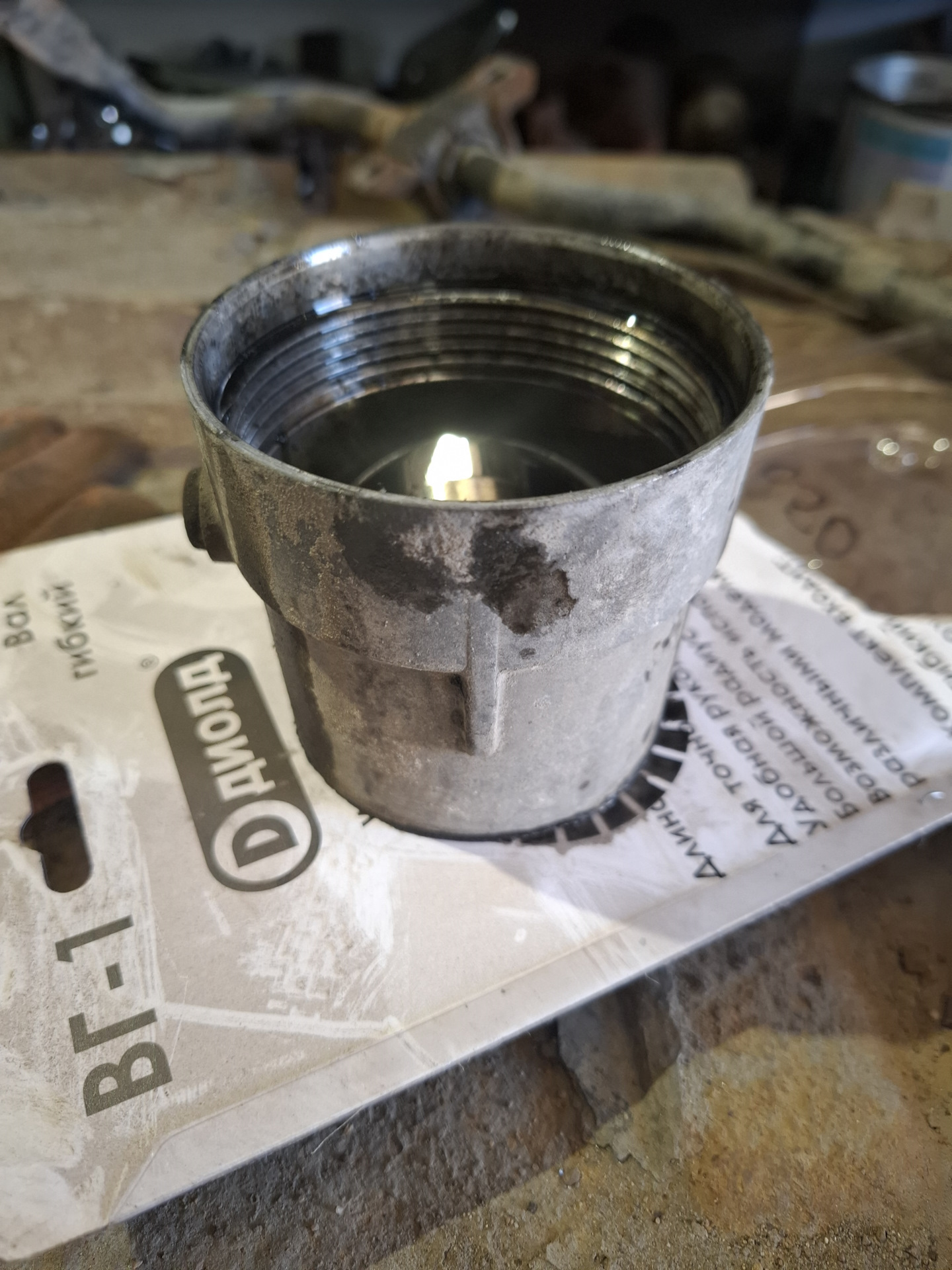

👉 Замена фильтрующего элемента кассетного типа на корпусный фильтр.
Такое решение было принято из-за отсутствия в корпусе родного, кассетного фильтра дренажного клапана, "резинки", которая должна препятствовать стоку масла. Отдельно эта резинка не продаётся, а покупка нового фильтра дорогая процедура.
🔧Процедура не сложная, если всё откручивается)😎
После демонтажа корпуса возникла тревожность — под корпусом фильтра плоскость под уплотнительным кольцом была продавлена😒, ну и дури у кого то было😏, но новый фильтр "не потёк"😊.
⌚После замены "маслёнка" стала гореть 3 секунды, вместо 0.5 на кассетном фильтре. ⌚
И я чаще стал слышать стук гидриков, возможно новый фильтр понизил давления в системе, а возможно я мнительный.👤

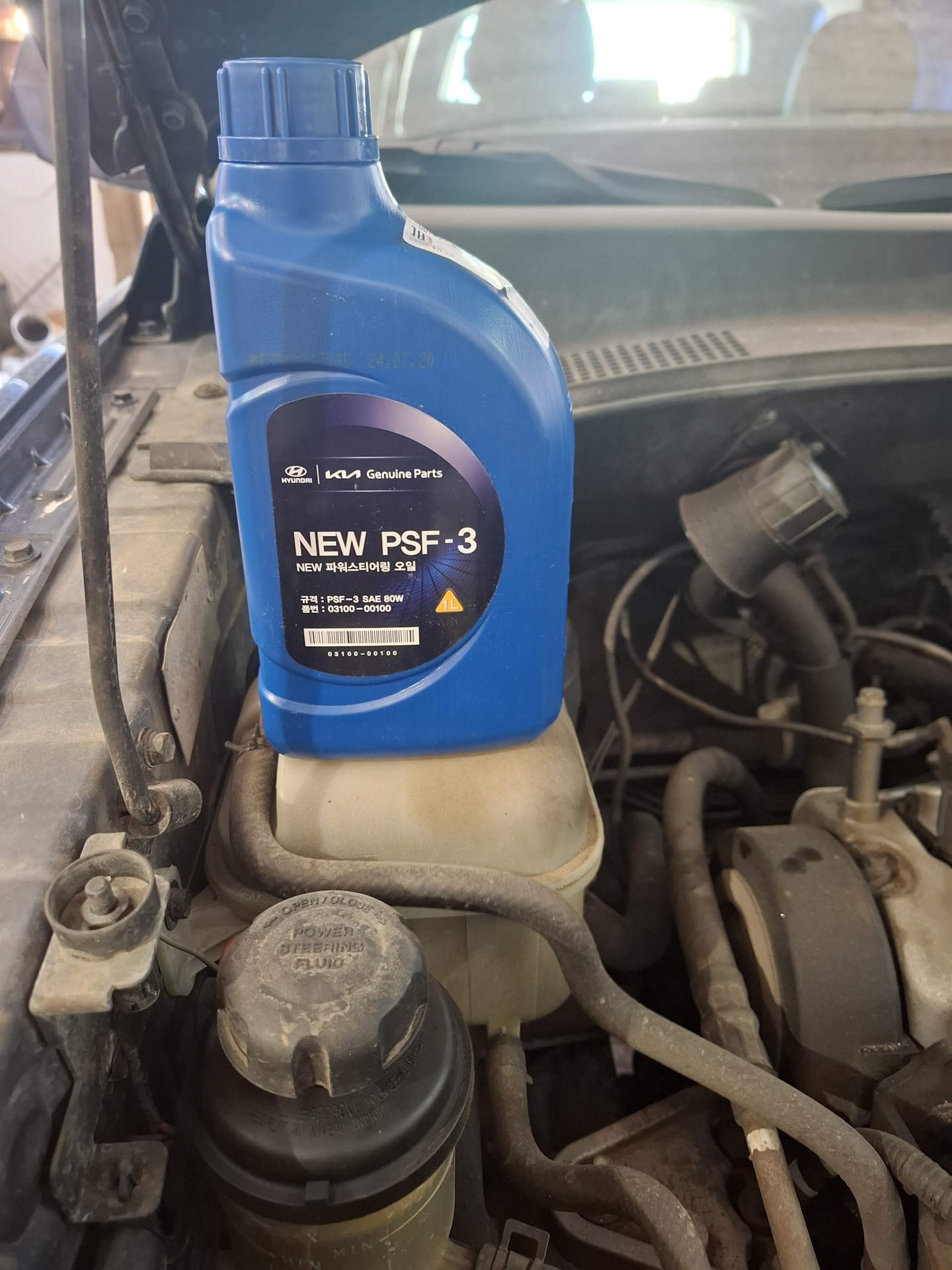

👉Замена жидкости ГУР.
Тут так же ничего интересного, всё банально:
✈Гур как шумел, так и шумит.✈ А может я должен в тишине слышать как он работает? — не знаю, может я мнительный…👤 Задумался бахнуть в бачек триботехнический состав от популярного бренда, 1300р, лишним не будет, как думаете❓

Никогда промывочной лабудой не занимался, особенно смешно смотреть на людей которые пользуются промывочным маслом при этом интервалы замены 10ткм и моточасов 300+
Тут всё субъективно. Я взял промывочное, что бы ополоснуть грязный дизель, и спустя 10 минут тарахтения промывочное масло по цвету не уступало слитому с пробегом почти 9т.км. Почистить от грязи эти "масла" не способны, там толком ничего нет моющего, какие то крохи, и то не в каждом. Мыть, я думаю, надо методом Нормальное масло + моющая добавка, но тут можно открыть "ящик Пандоры", поднять всю муть со дна =D
Не знаю как у вас а городе, но у меня в Воронеже миллионике, 9ткм это было бы около 400 моточасов, что явный пребор для качественного западного масла, не говоря уже об отечественном. Совет больше не страдать ерундой с промывкой а менять масло по моточасам для отечественных масел типа синтек платинум и лукоил армотек 250 моточасов потолок, и будет вам счастье. На бывшем спортаже менял отечественное масло строго не более 6ткм, двигатель был относительно чистый. А то что вы там якобы слили остатки старого масла ну окей, да только за 9ткм вы уже нанесли урона двигателю в плане износа тем более если было залито бюджетное масло.
Всю информацию по маслам знаю, на ОилКлубе прочитал не одну сотню страниц =D, перепробовал на совей Ладе кучу масел, выслушал от суперМехаников много негатива — "ты бы видел моторы после Лукойла, и т.п", просто в те времена российские масла вообще за масла не считали, вспомните! а таксисты гоняли на грантах на Роснефти/Лукойле по городу по 10ткм и движки отхаживали по 200+т.км. -т.е. свой ресурс. Дальше уже каждый сам себе эксперт: Отечественное "говно" или зарубежные "чудожидкости", или замена масла "каждую неделю"… и т.п. Я вот думаю купить ликвимоли за 7тыс.р. канистра и вообще его не менять =D (шутка). У меня 9т.к.м было при средней скорости 40-45км/ч, и средним расходом 8л. — лето я живу за городом, и пробки для меня явление редкое. А вот зима — город! Да и 9000й Синтек — масло крепкое, с щелочным числом "12", или же сравним с маслами с щелочью "7".
дело конечно каждого и личное. но я не вижу смысла в промывочном масле. вот только перед установкой контрактного двигателя пришлось (по настоянию моториста) залить промывку. а так замена масла каждые 5т.км лью синтек. 7000
В данном посте, речь идёт не о промывочном, а о ополаскивающем 😂 масле. В двигателе всегда остаётся несливаемый остаток. Вот с ним и боремся, снижая его концентрацию.
По-сути, да, это из разряда — когда коту делать нечего.
ну даже если и так, то все равно от ополаскивающего или промывочного (это не столь важно) все равно остаются остатки и полностью его не слить, разве что снять поддон и вымакать ветошью. 🤣
Да не в поддоне остаётся, а в масляной системе. И его оттуда можно только выдуть воздухом под давлением. Просто я так снижаю концентрацию выработавшего свой ресурс и оставшегося масла. После работы двигателя в течении 10 минут, сливается практически такое же чёрное масло. Уж пусть лучше останется в двигателе дешёвая минералка, чем отработавшее масло.
