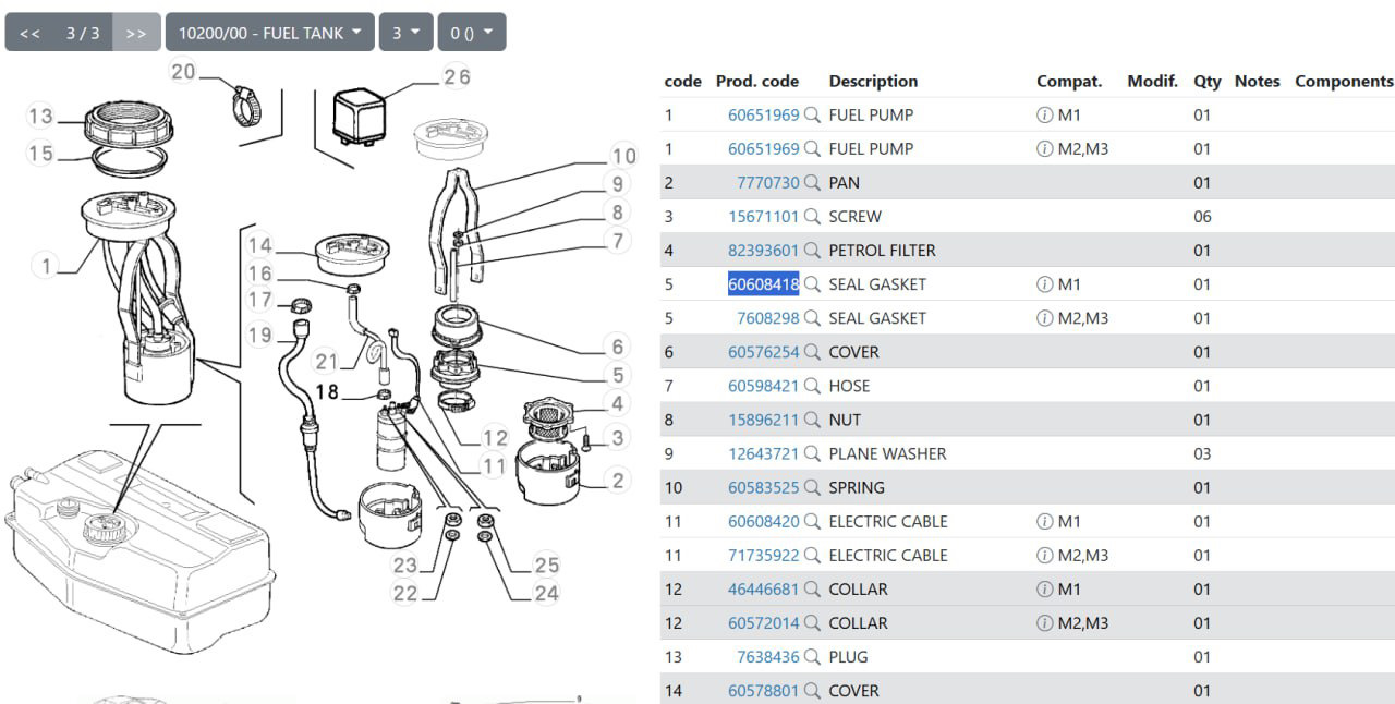

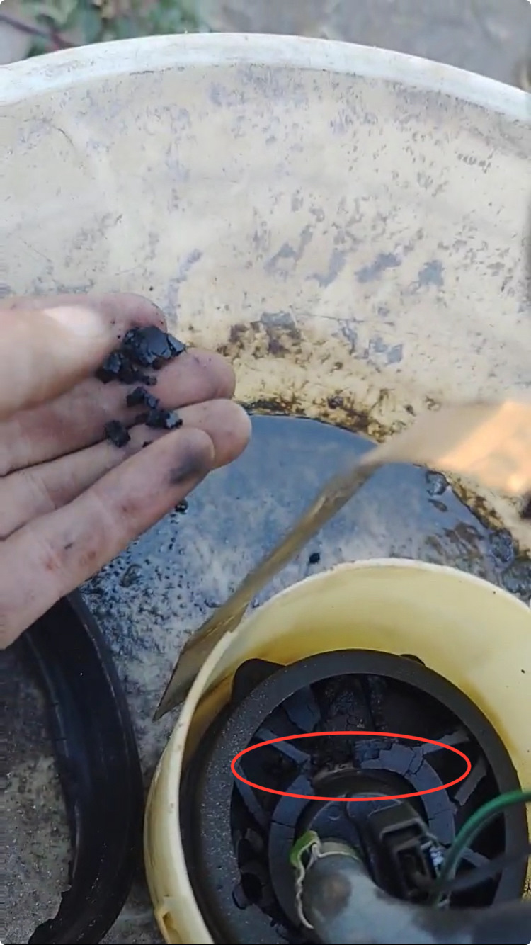

В самой колбе бензонасоса все резинки были в ужасном состоянии и просто рассыпались при демонтаже.

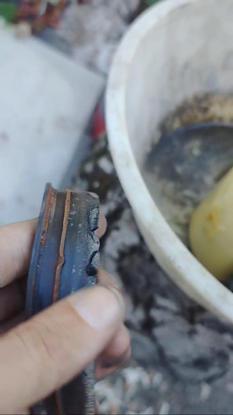

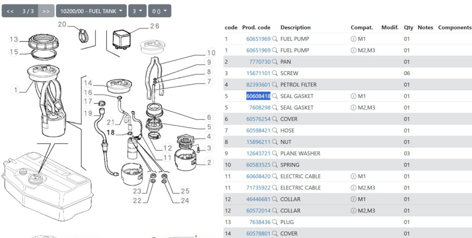

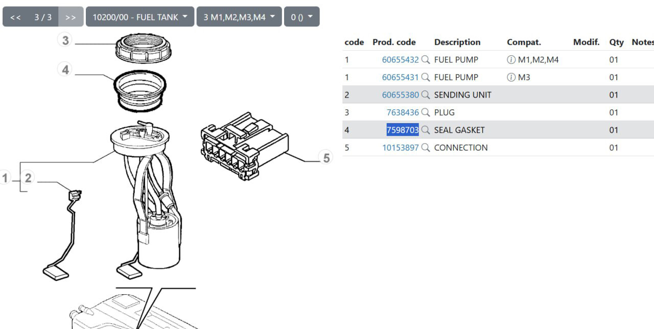

Первая была резинка под №4
Вот такой она была
Была заказана и куплена новая.

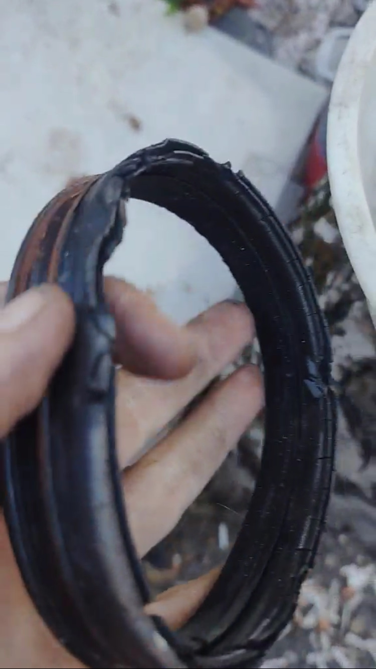

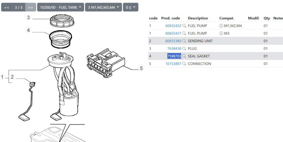

Вторая резинка, которая держит сам бензонасос в колбе, под №5 на схеме
Просто рассыпалась.
Оригинала в наличии не было, была куплена и идеально подошла Impergom 40003.
К слову, обе эти резинки были в наличии в Украине.

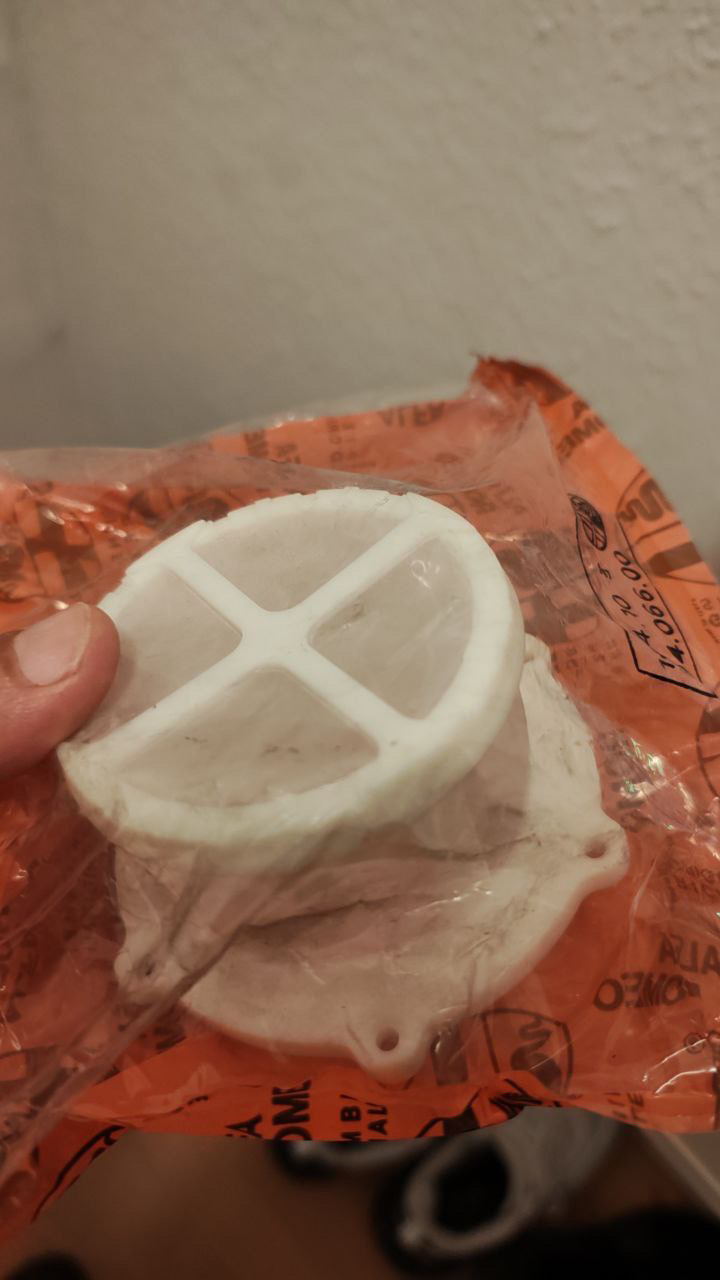

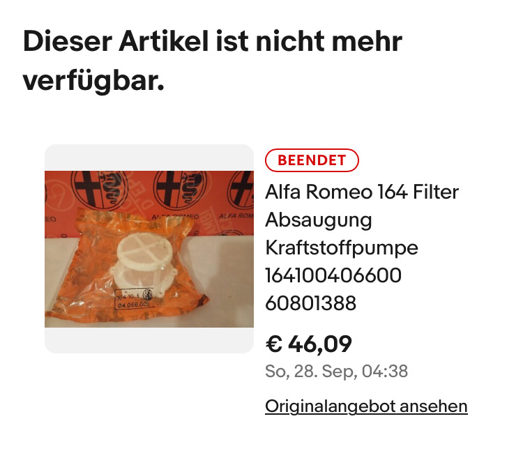

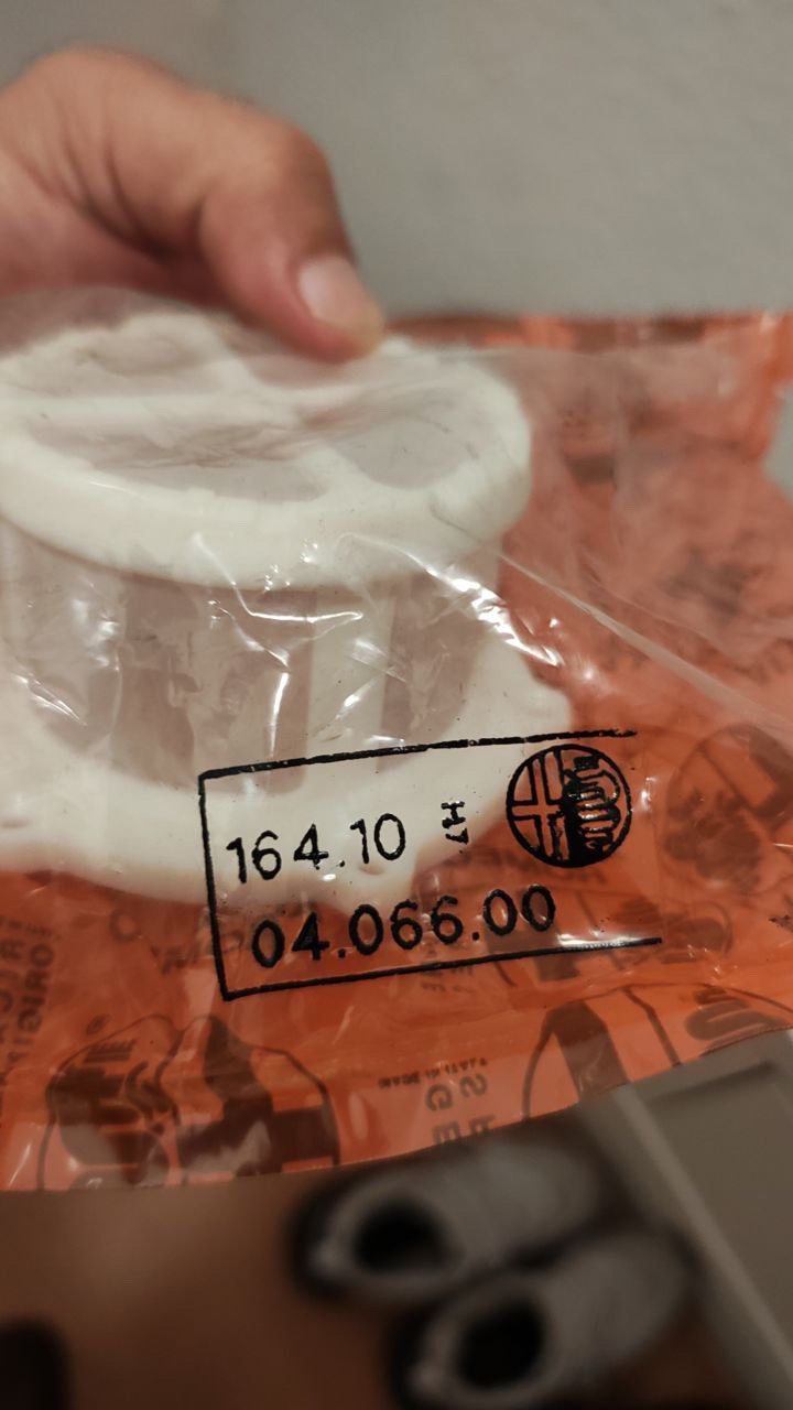

Чего не скажешь про фильтрующую сетку, под №4 на схеме выше. Ее артикул 82393601. Поиски как в Украине, так и за ее пределами не увенчались успехом, снята с производства и ее давно нет в продаже нигде. Такая сетка судя по каталогу ставилась на GTV и Spider 1-й фазы, на 164, 155, Lancia Thema, Dedra, Delta, Kappa, Y10. При изучении иностранных форумов была найдена информация, что такая же сетка стоит и на какой-то модели Ferrari, сейчас точно уже не вспомню на какой, и в США на нее начали делать реплику за 150$, что в принципе не много за сетку для Ferrari, но как-то не мало за сетку для Alfa Romeo) К счастью друг нашел информацию что сетка на 164 имела и другой артикул и на eBay в Италии было найдено аж 7 шт. в наличии за цену в 46€, через 2 дня она уже была у него в Германии, что к слову очень быстро для итальянцев, как пример, 6 дней назад заказал и оплатил поворотник на 155, а он еще не то что не доехал до Германии, а даже не пропал с наличия на сайте ну и на связь итальянцы пока не выходят 🤬
После покупки в наличии оставалось еще 6 шт., хотел прикрепить ссылку, но вот спустя месяц, смотрю что все уже распродано.
После того как вся колба бензонасоса собрана на новых комплектующих, машина снова заводится, ездит и дарит радость )
