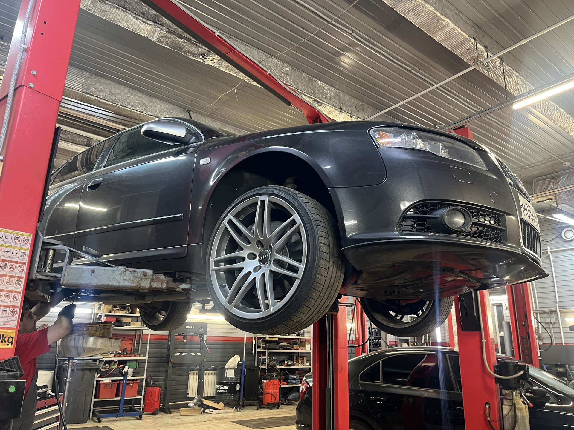

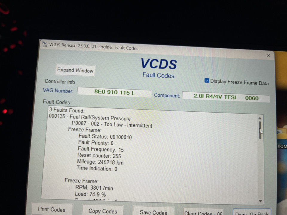

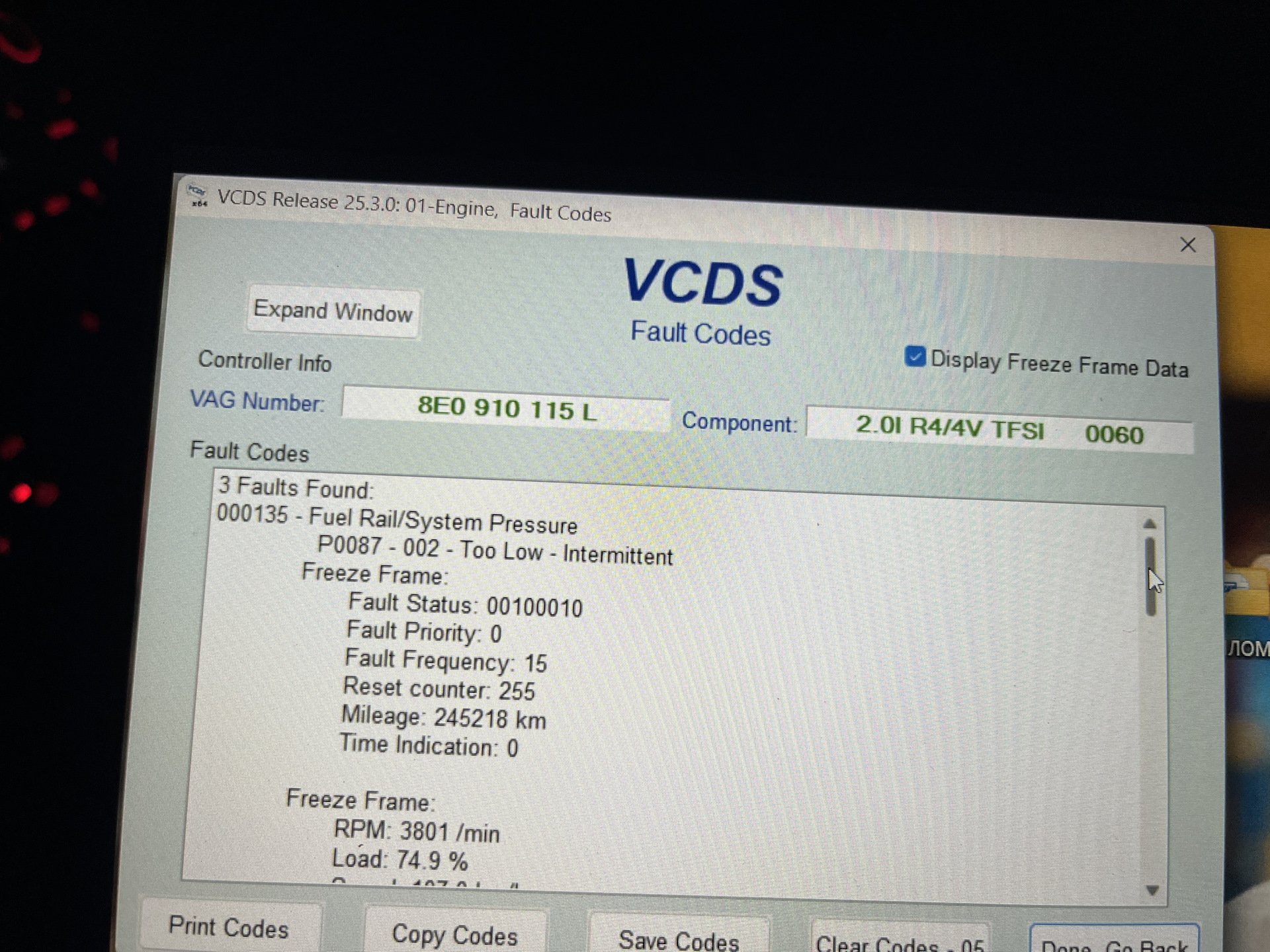

После крайней истории с настройкой без проблем поездил я недолго. Иногда, при продолжительном ускорении, ближе к 5-6 тысячам, машина будто снова ловила аварию и мотор дальше не раскручивался. Всё один в один, как тогда, когда по неведению пытались снять логи на пустом баке… Но это происходило всего несколько раз и не слишком явно, поэтому сразу значения не придал.
Постепенно проблема начала прогрессировать — такая "отсечка" стала проявляться всё чаще и чаще. Практически любое ускорение выше 4 тысяч оборотов не могло завершиться успешно.

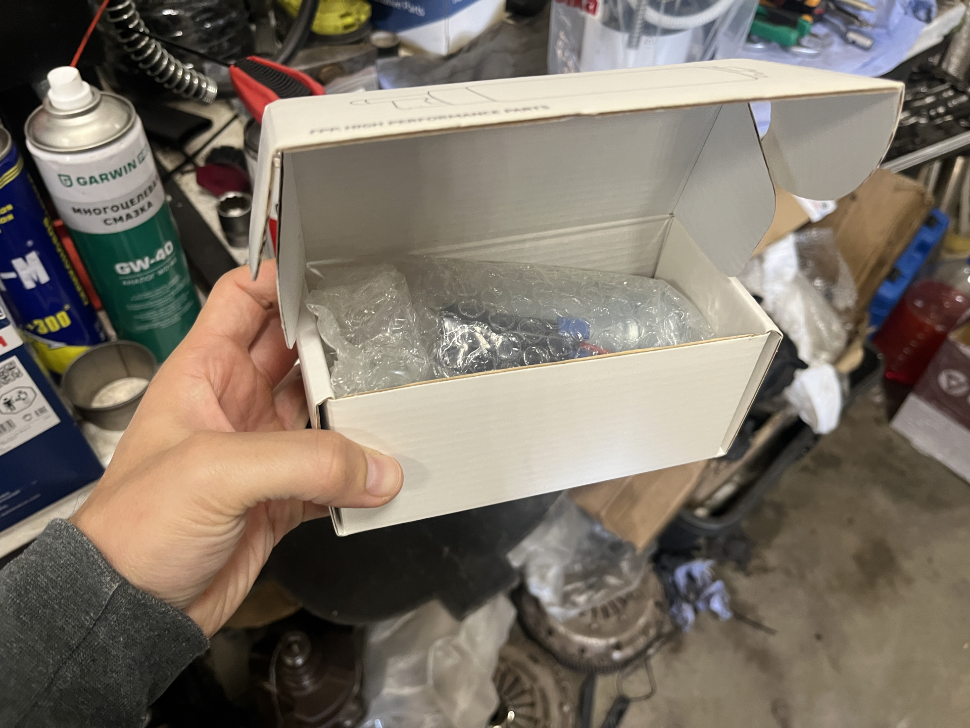

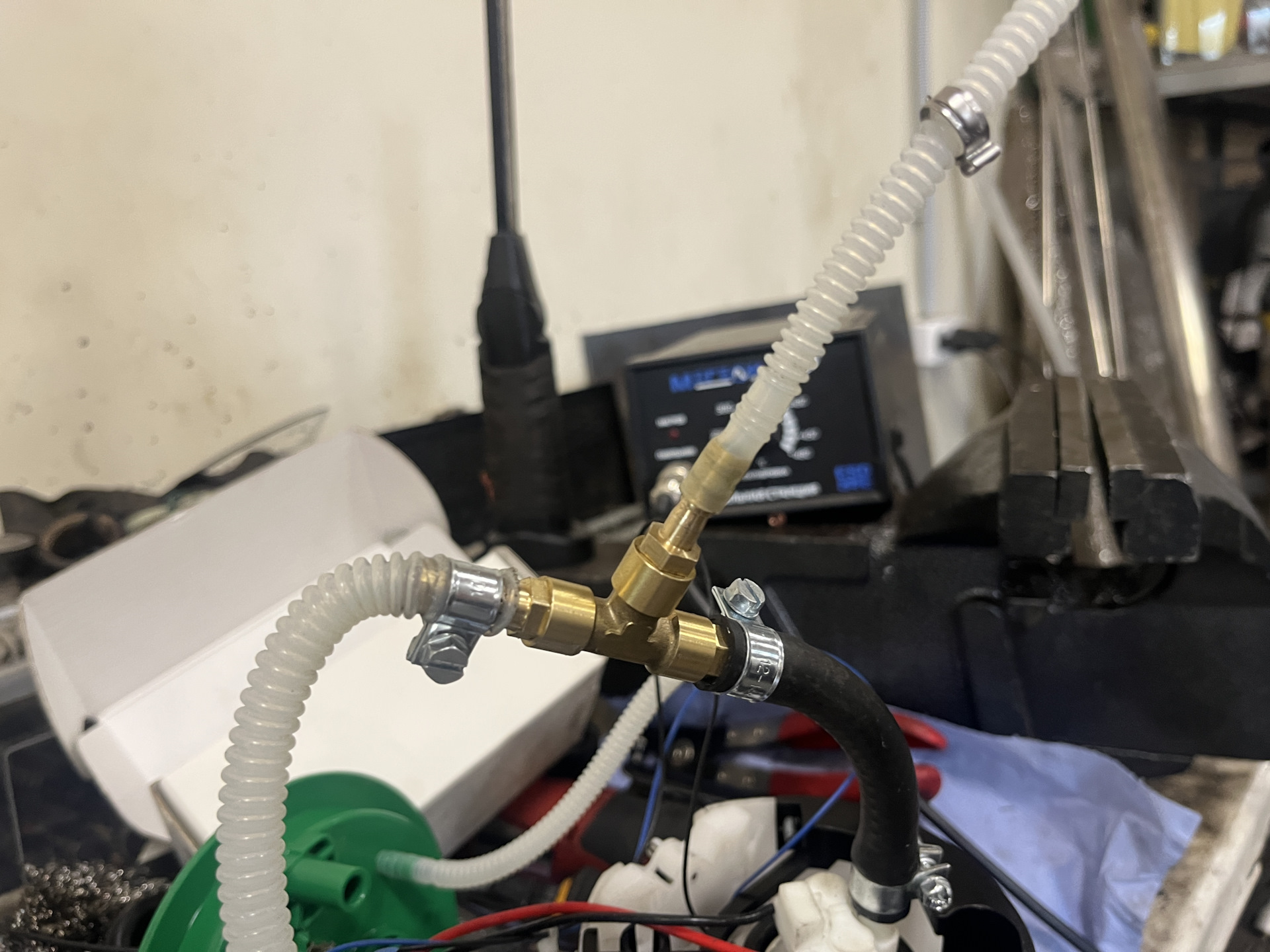

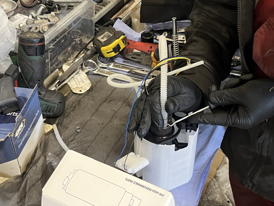

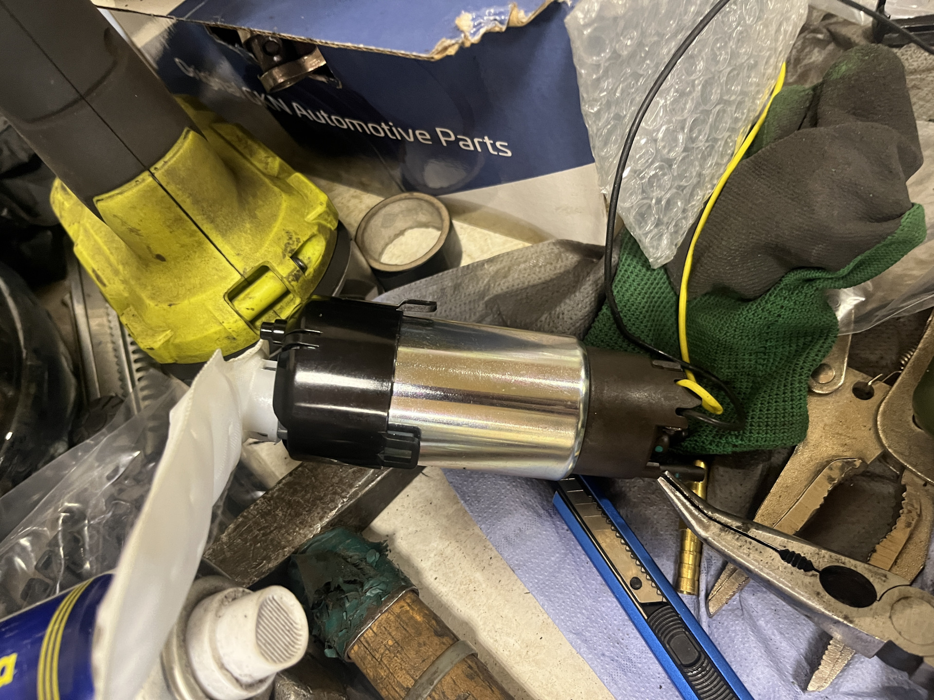

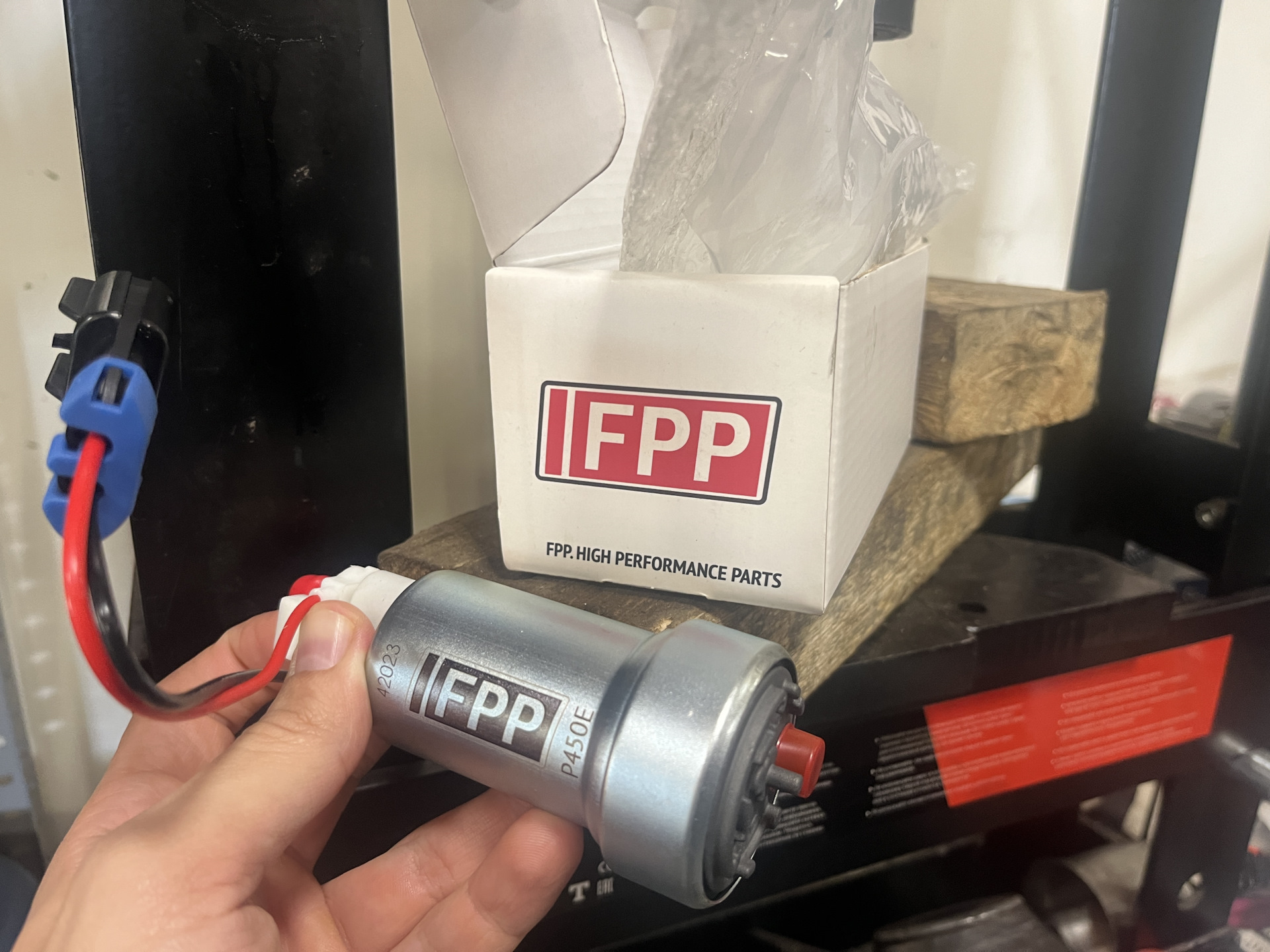

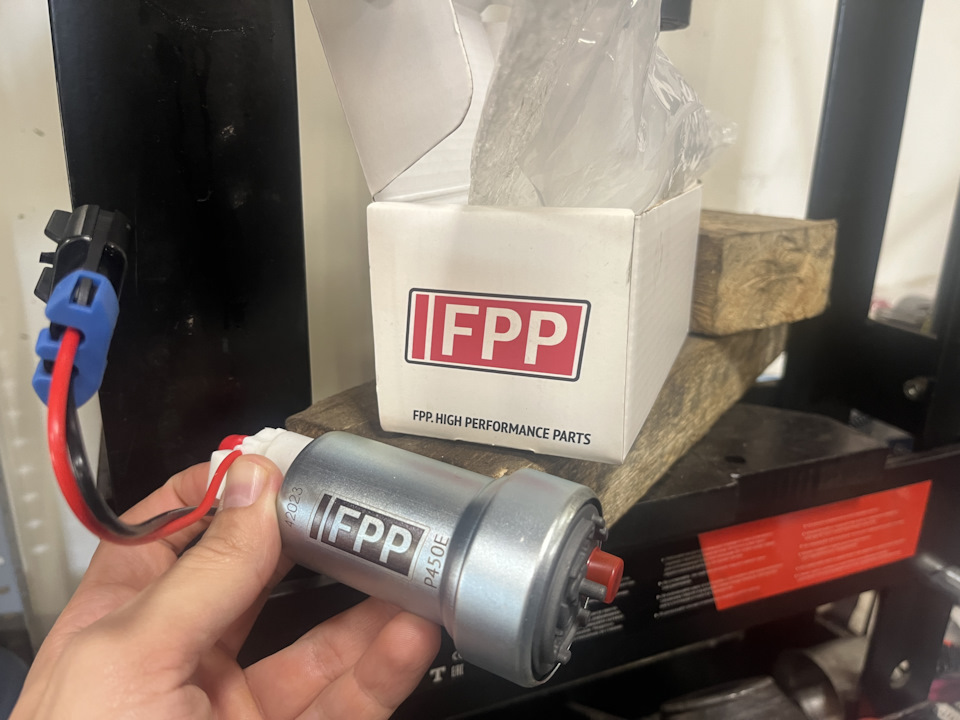

🤔Подозревая, что после покатушек на пустом баке AEM всё-таки решил сдаться и постепенно умирает, поехал за новеньким FPP 450 л/ч — с запасом по производительности, чтобы хватило даже с двумя головами 😄

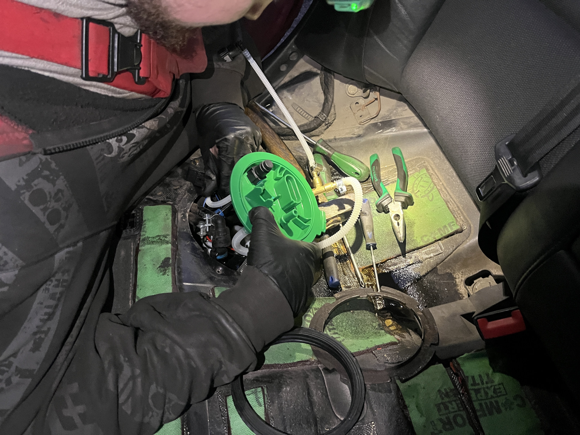

Вторым шагом нужно было решить ещё одну проблему — некорректно работающий датчик уровня топлива. Чтобы больше не обсыхать и не насиловать насос.

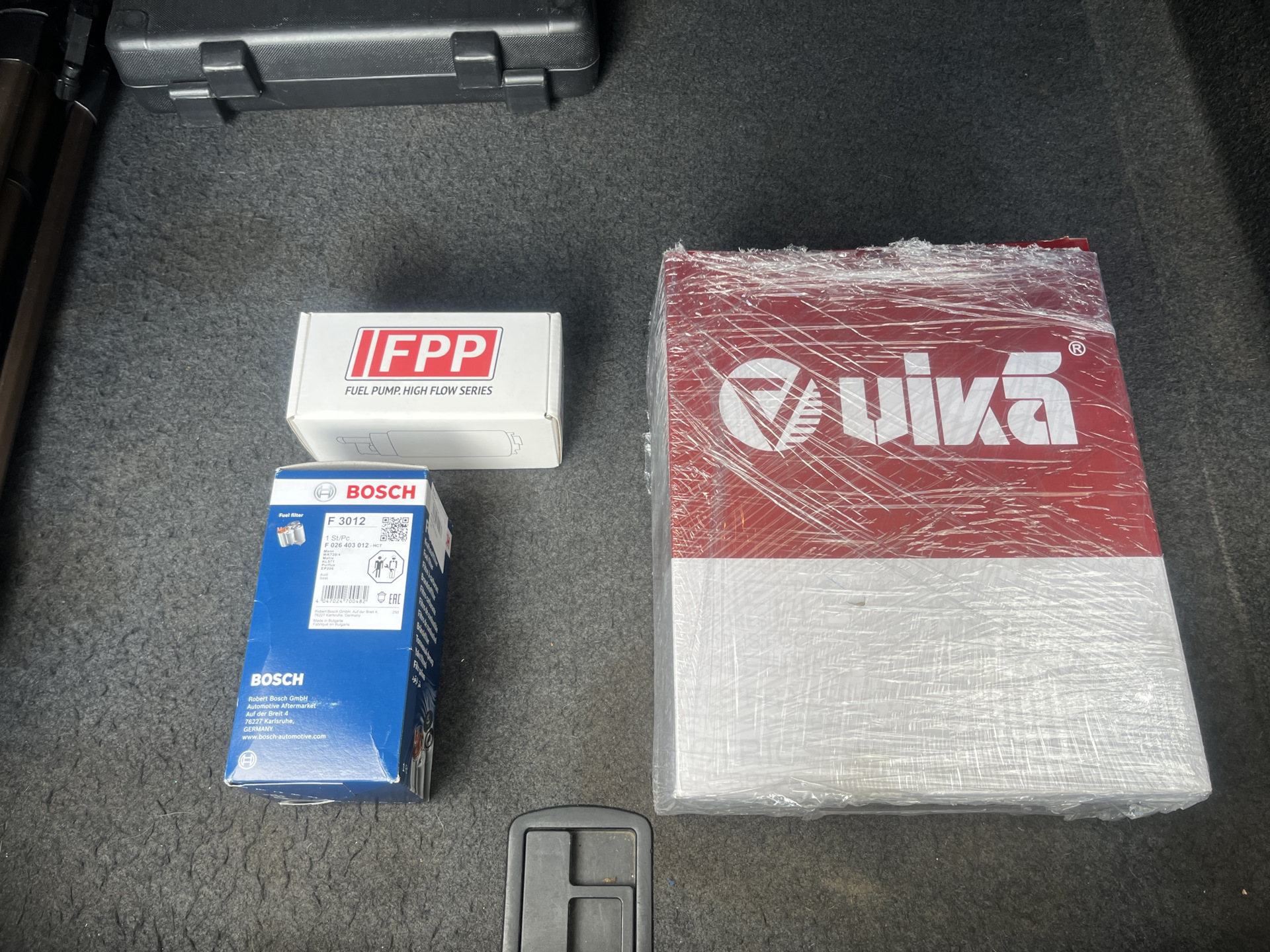

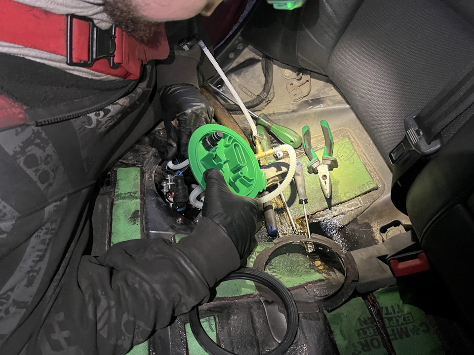

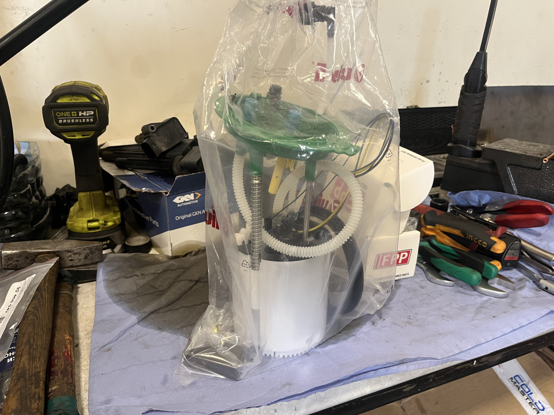

Для этого пришлось приобрести целиком всю станцию (колба с поплавком + сам насос).
📝 Состав следующий:

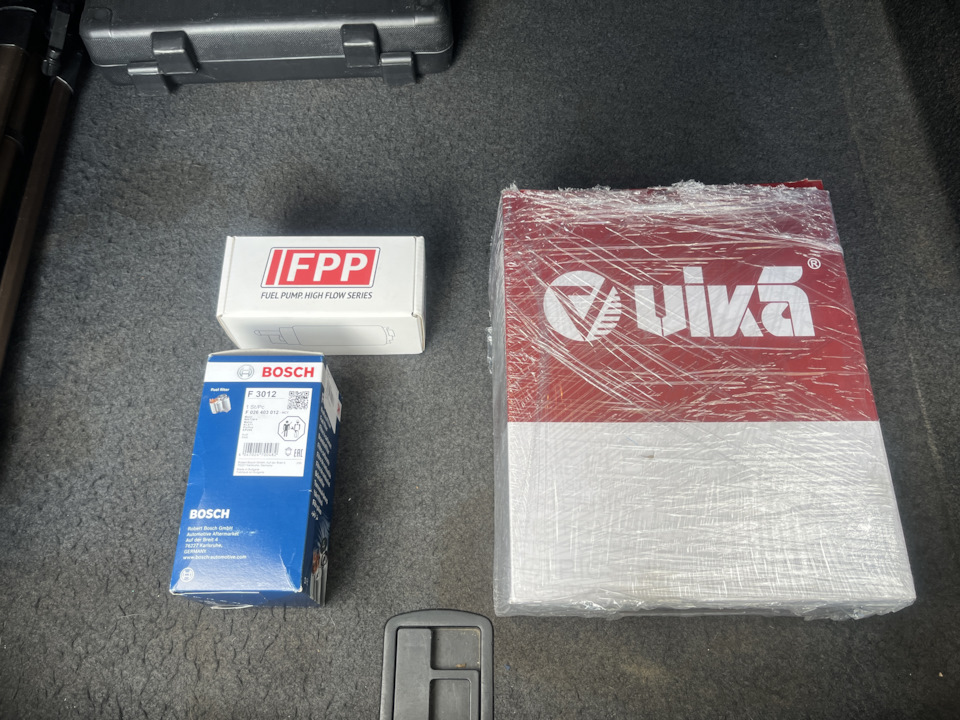

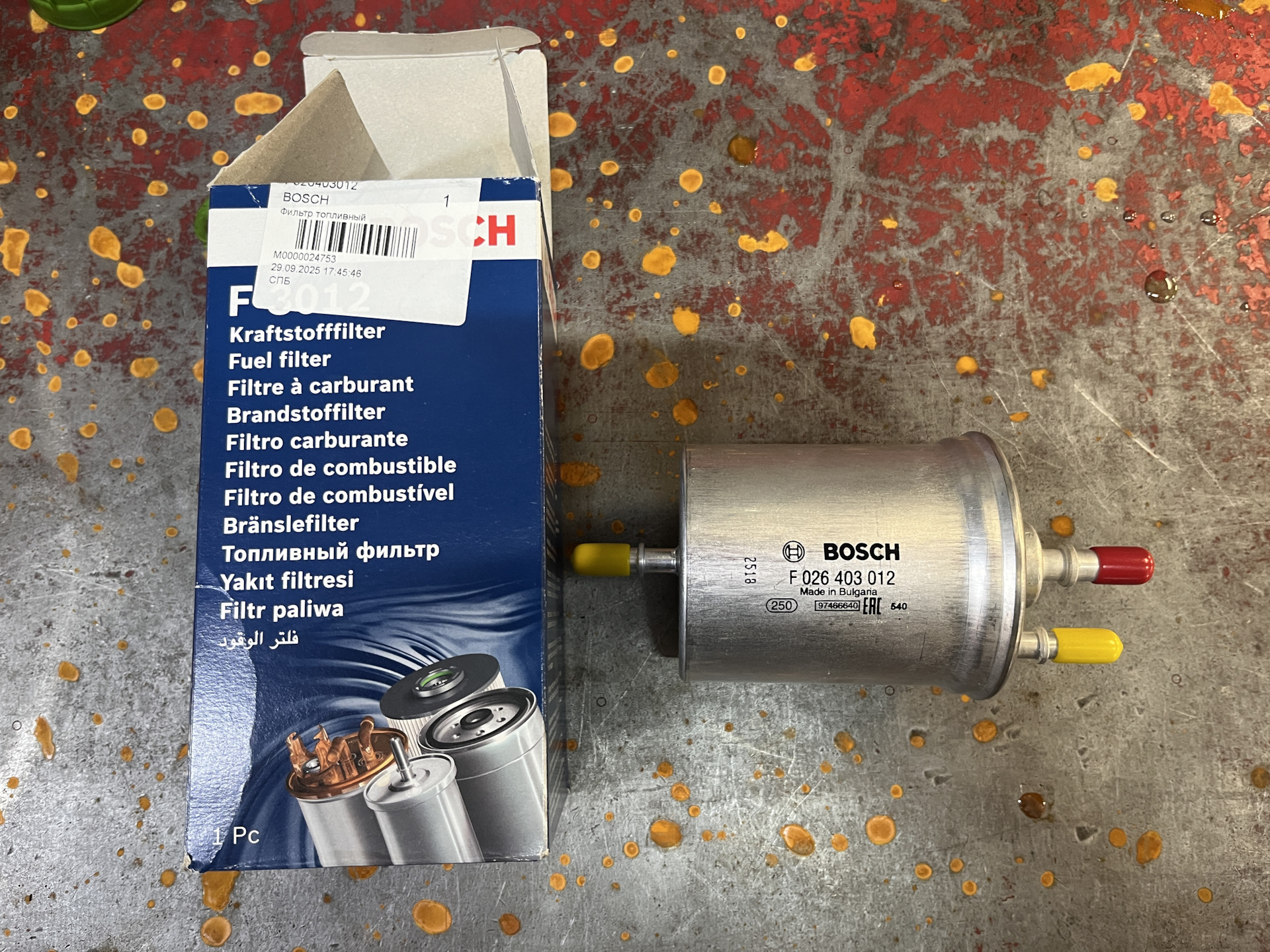

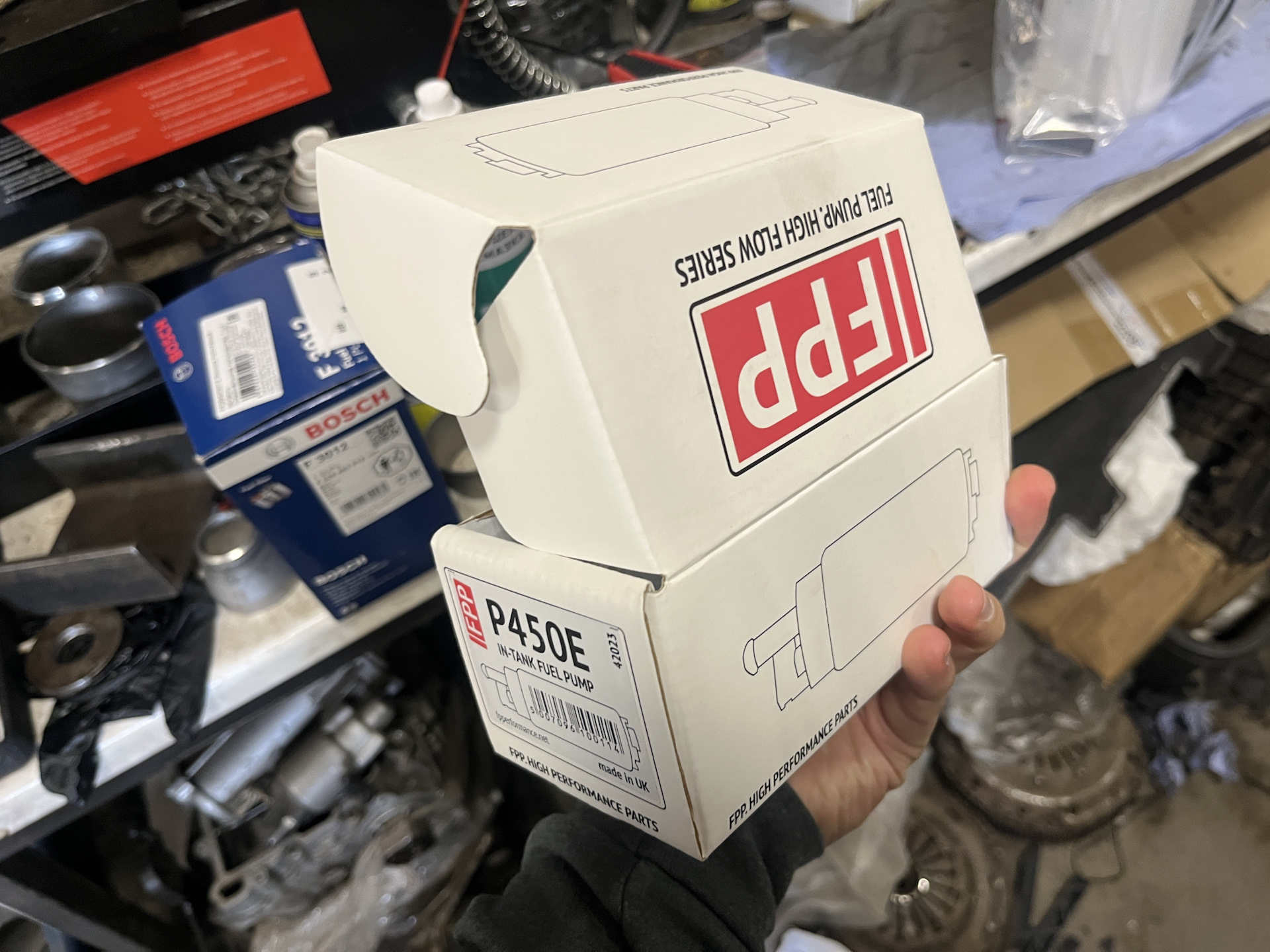

▪️ Насос топливный в сборе Vika — 99191793301 (решил взять именно новый узел, чтобы была новая колба и новый датчик)

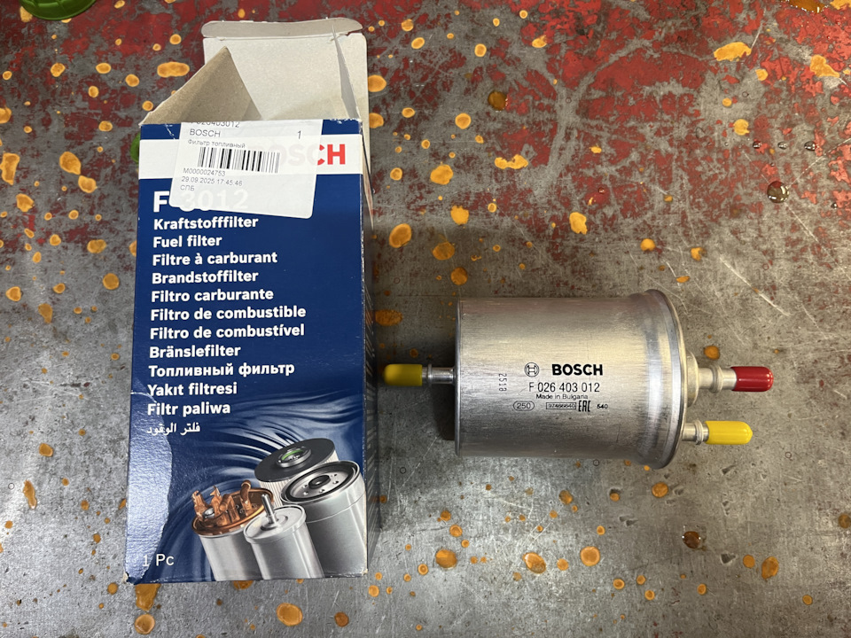

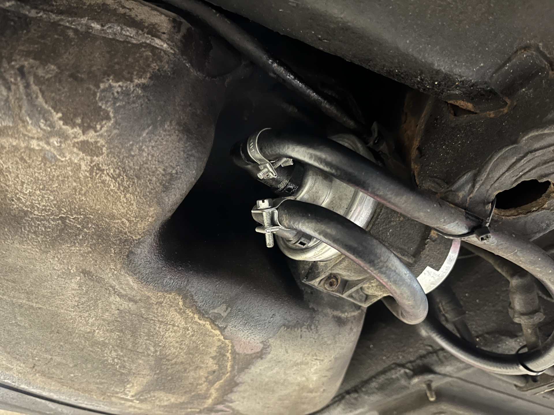

▪️ Фильтр топливный — F026403012 BOSCH

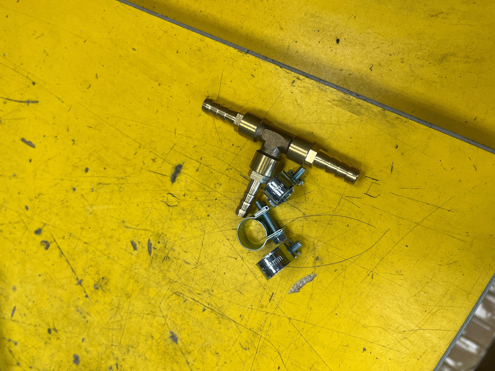

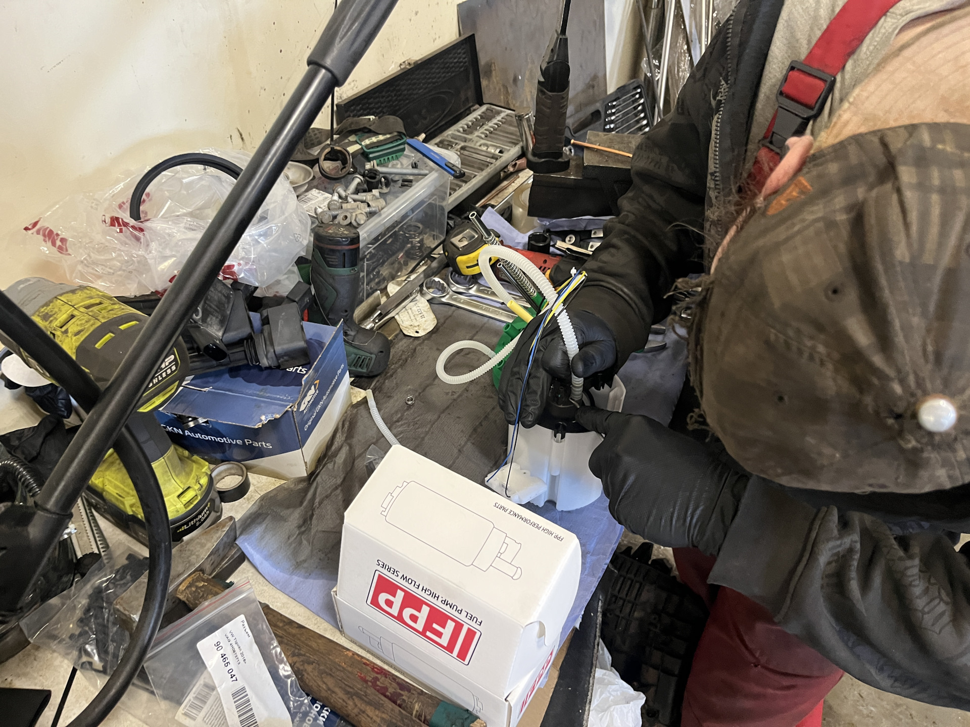

▪️ Насос FPP 450 л/ч
▪️ Мелочевка для подключения

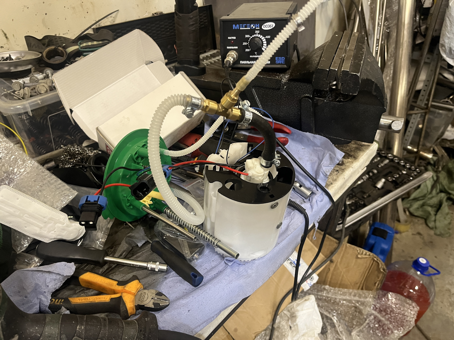

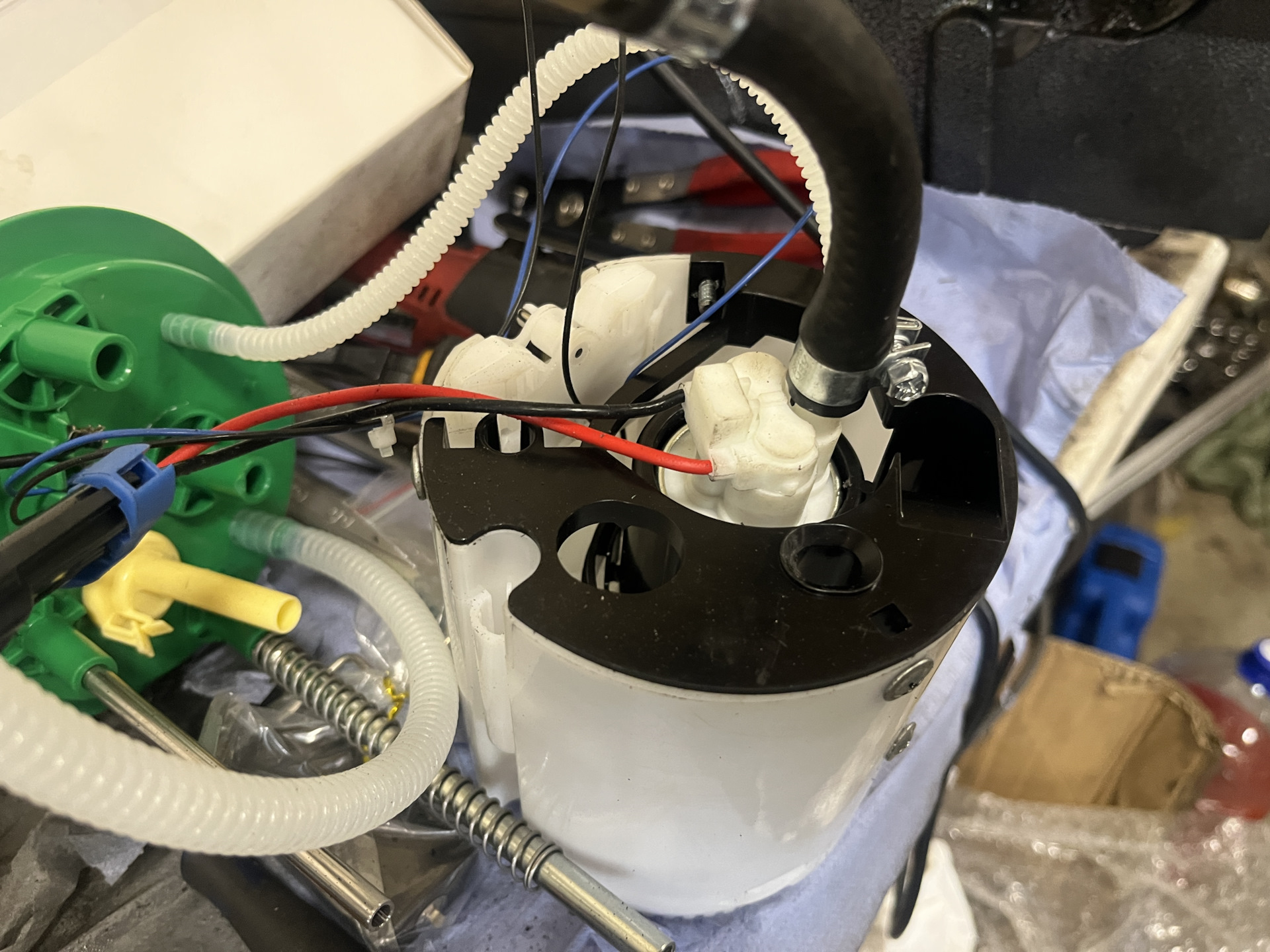

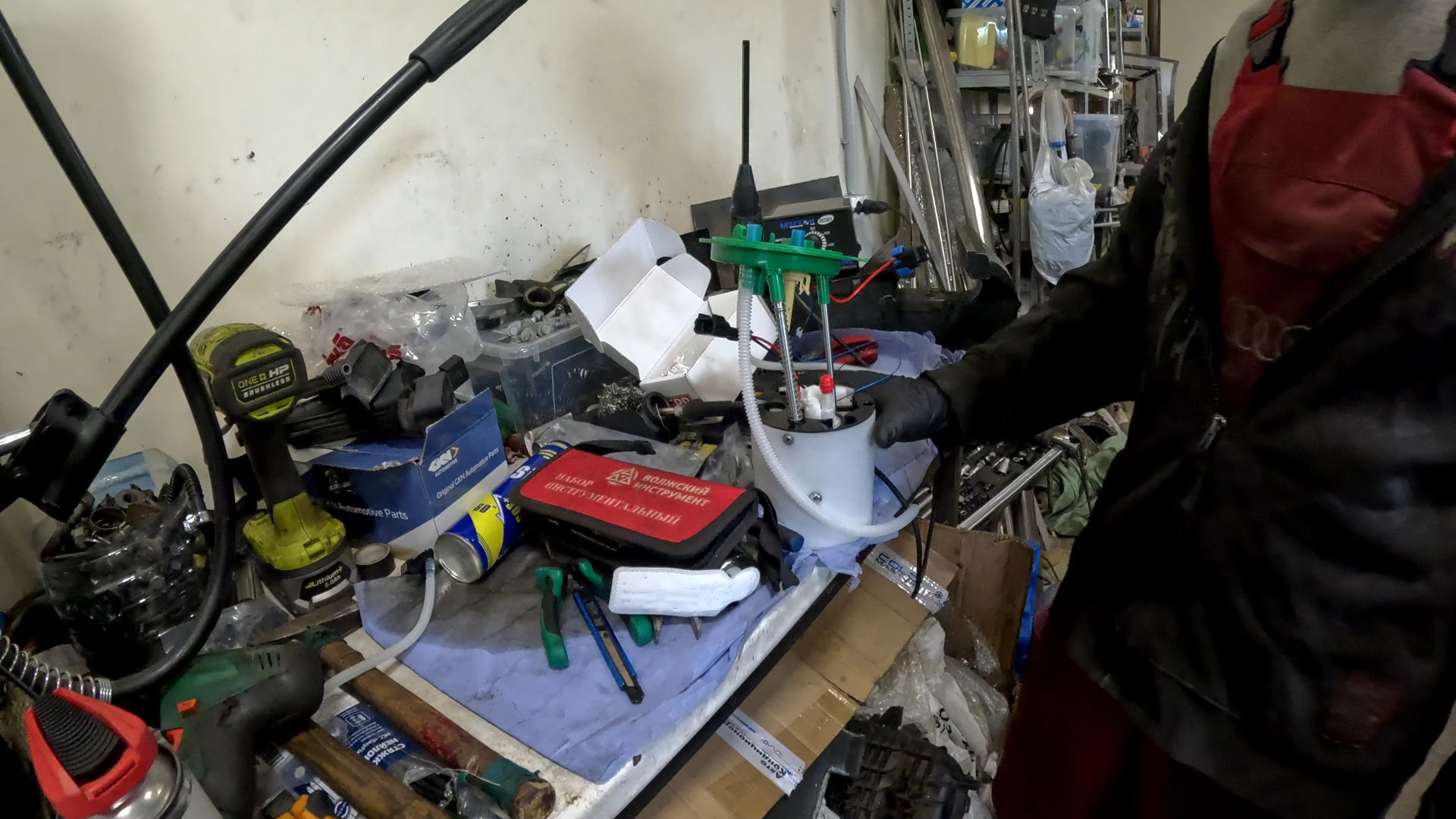

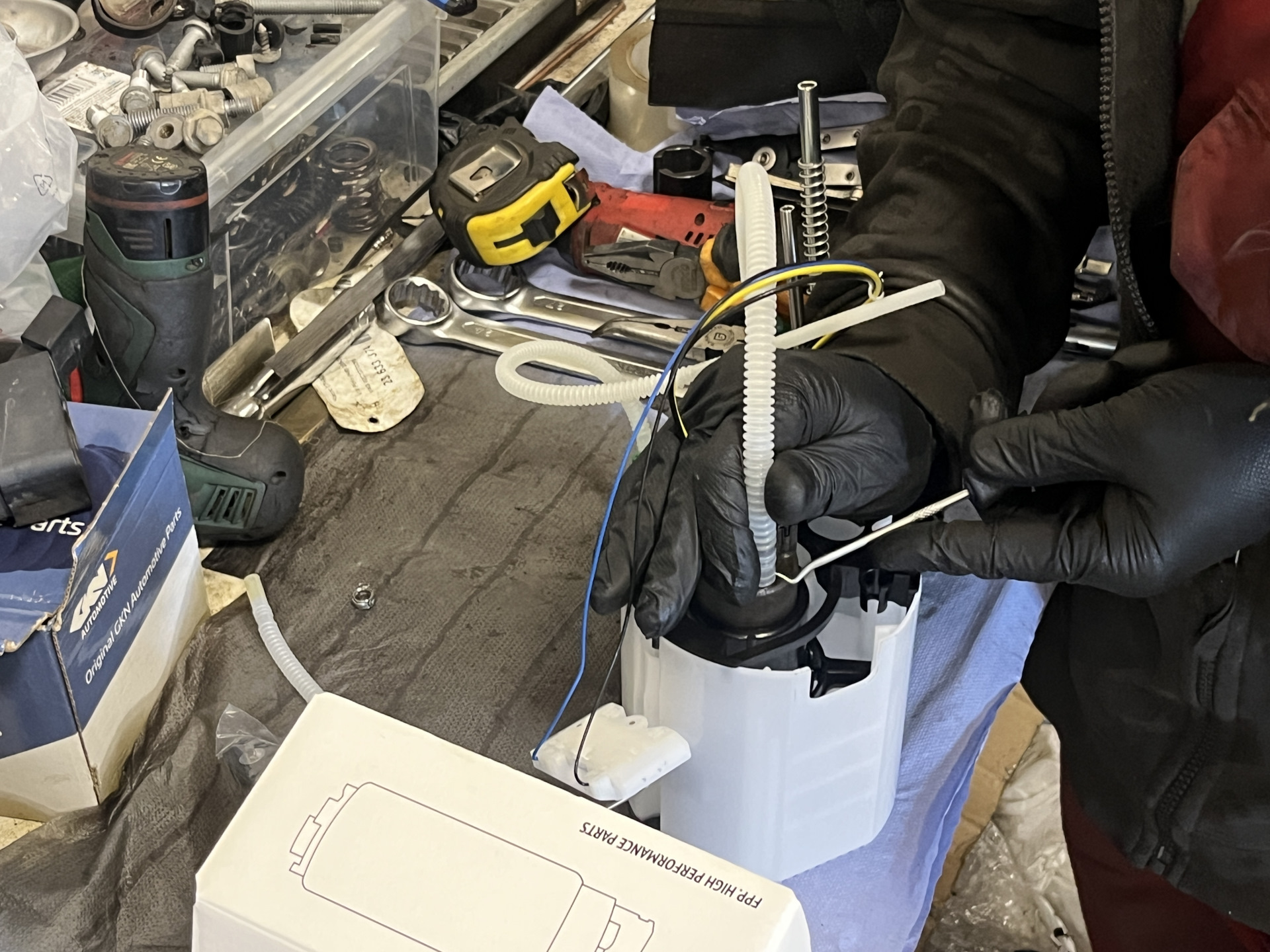

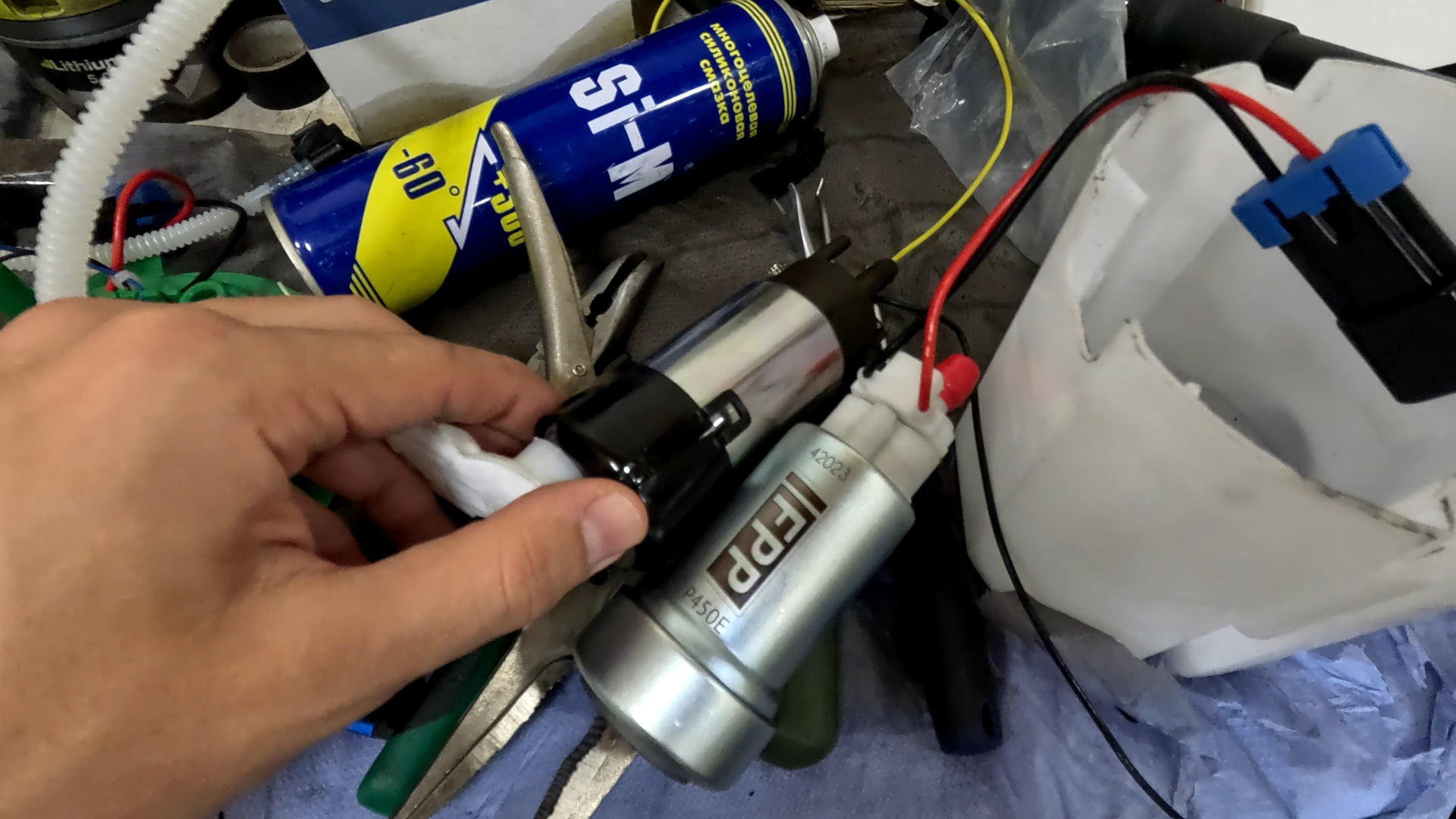

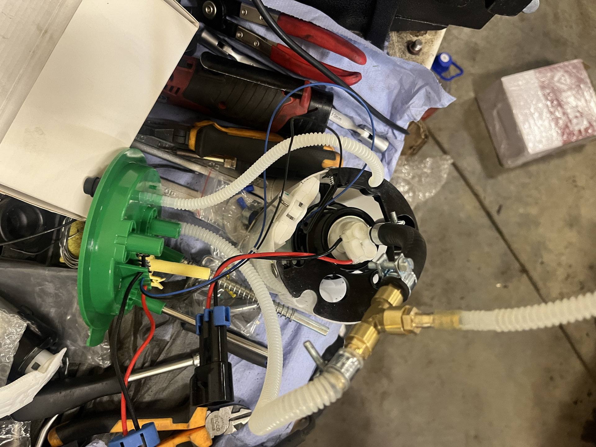

➡️ Далее пошел процесс сборки станции. Не пожалел, что купил новую колбу — на её базе красиво и педантично собрали модификацию с FPP. Спасибо Стасу за проделанную, очень аккуратную работу 💪
⛔️ИТОГИ

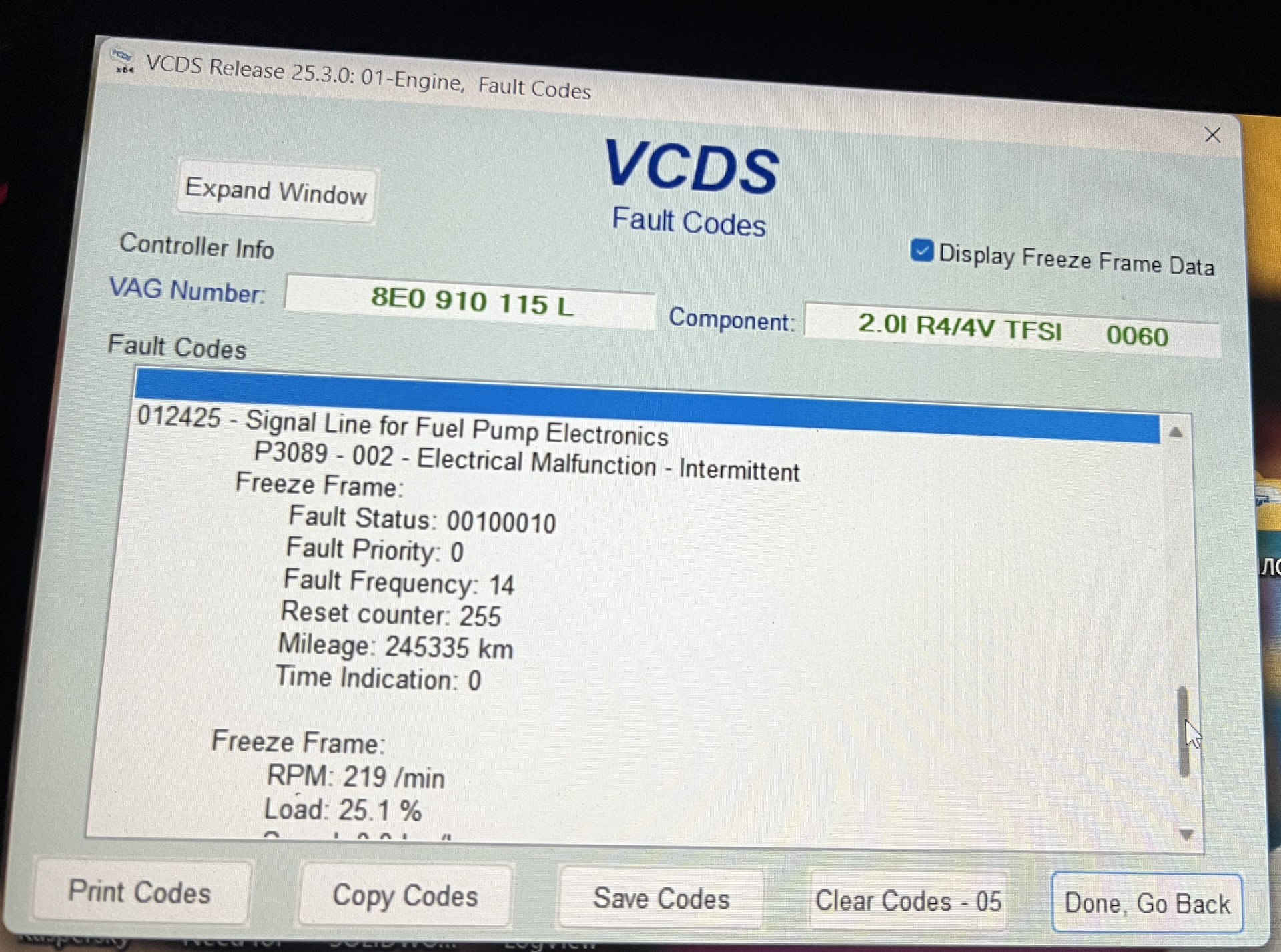

▪️ После установки нового насоса поначалу показалось, что проблема решена и всё чётко. Но пока доехал до дома, при очередном разгоне "в пол" снова словил отсечку. Далее проблема стала прогрессировать и сейчас достигла своего худшего состояния за всё последнее время.
Уже больше двух-трёх недель езжу в режиме не выше 3500 оборотов 😃

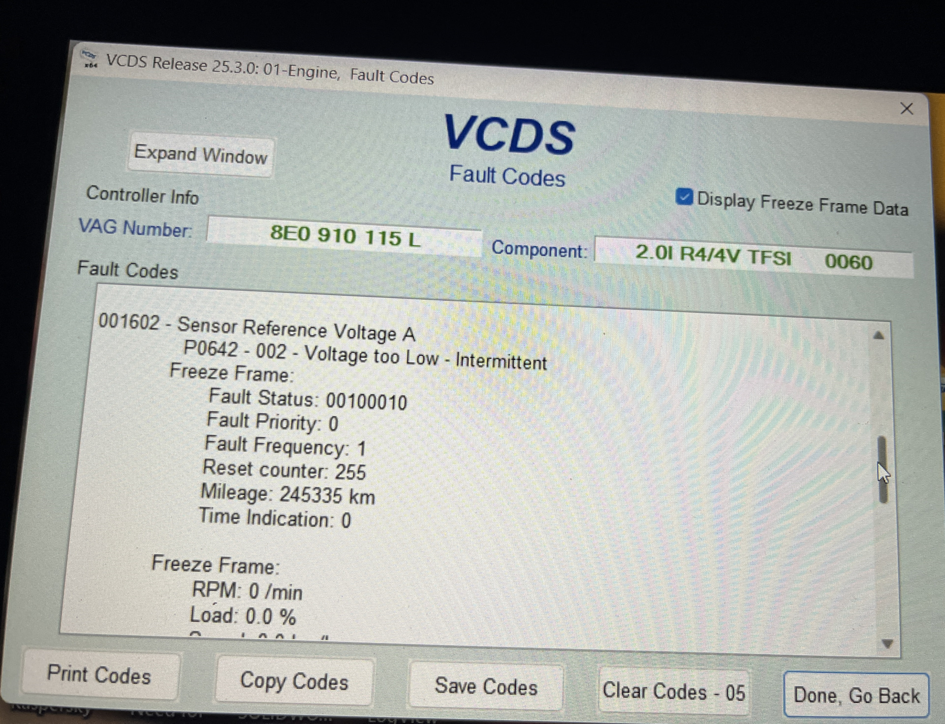

Надо хотя бы базово считать ошибки и снять лог — посмотреть, что именно происходит в этот момент. Уже начинаю грешить на всё подряд. Первые мысли, конечно, что-то с проводкой или самим блоком Q7… Чего, конечно, очень бы не хотелось — цены на него нынче конские…
В общем, буду разбираться, по результатам, естественно, отпишусь.

думаю проблема либо с фишкой или с проводкой на блок тннд q7
сними задний диван и посмотри тестеров сколько вольт дошло до насоса, а далее думаю далее у вас есть понимание куда копать
