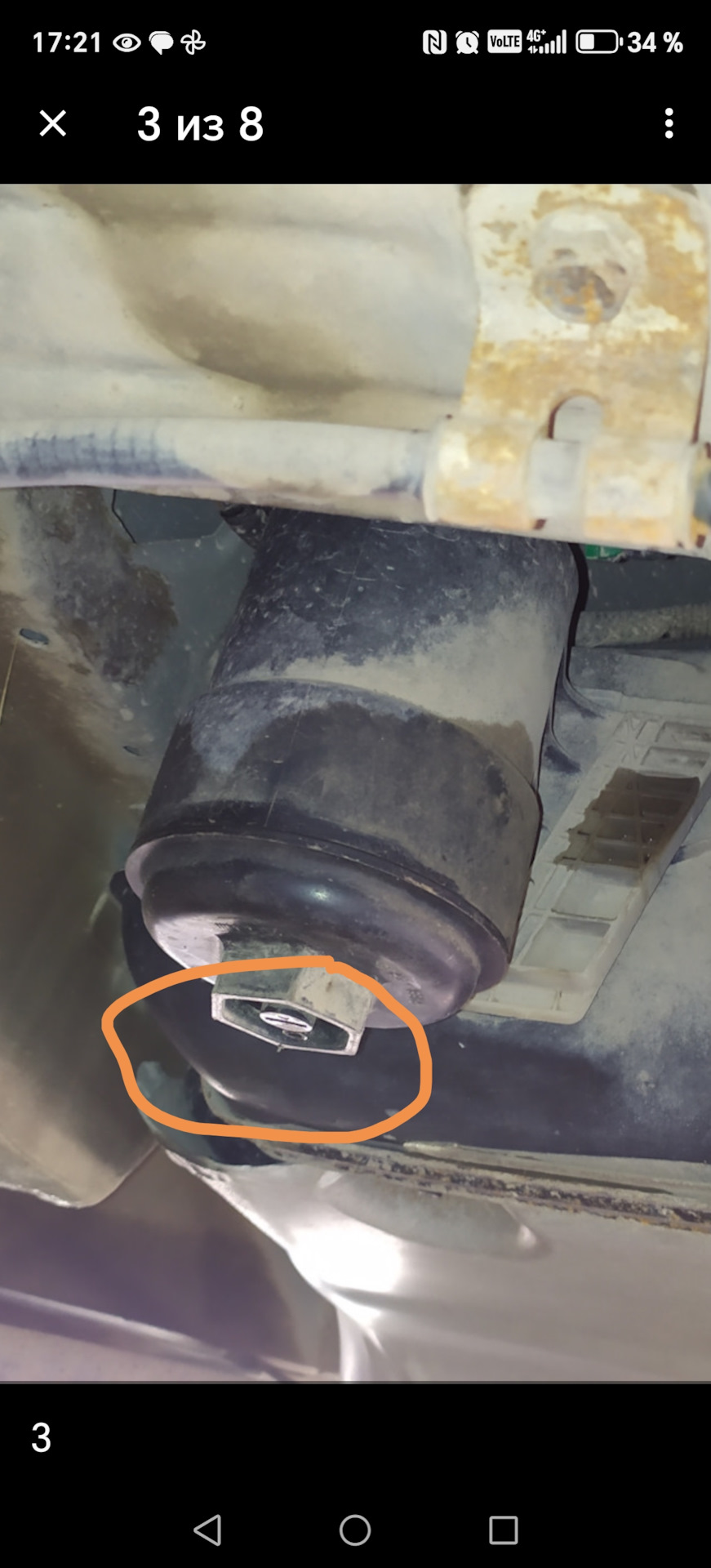

Перед тем, как откручивать корпус топливного фильтра, нужно слить из него солярку в какую нибудь тару. Там барашек есть. Тогда при замене фильтра руки будут чистые.
Не обратил внимание, где она там стоит?
В гайке
Понял. Не знал. Спасибо.
