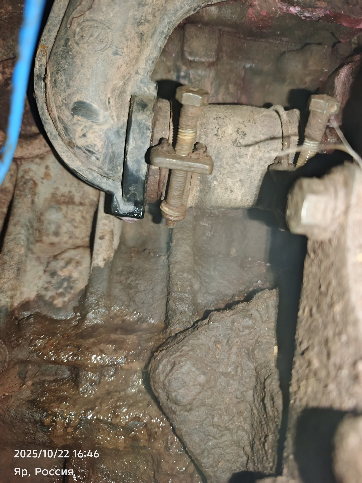

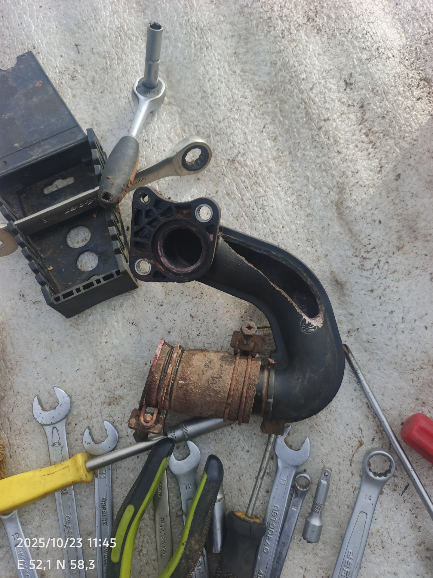

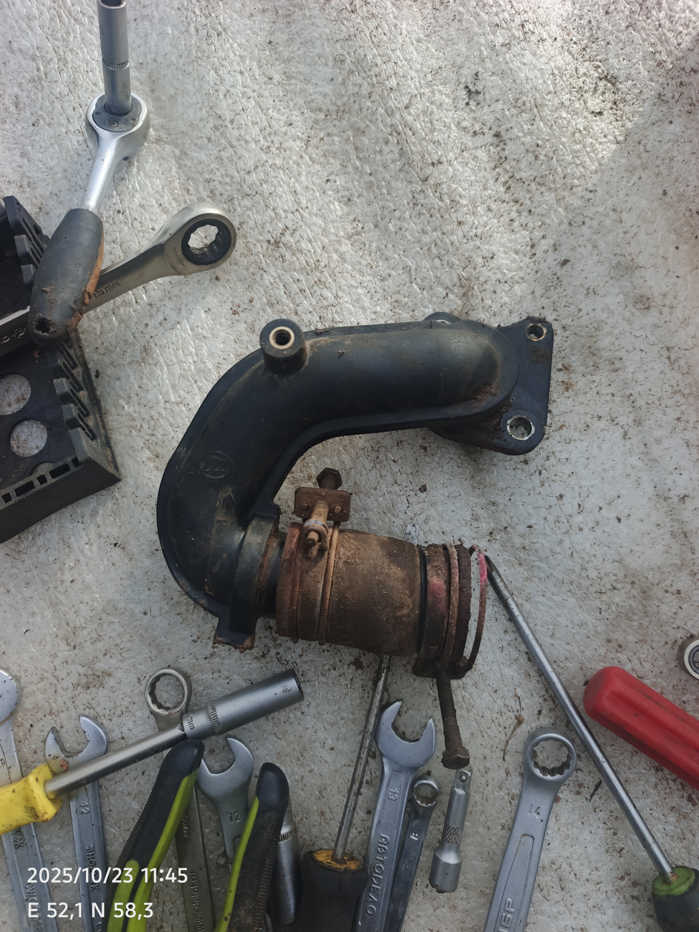

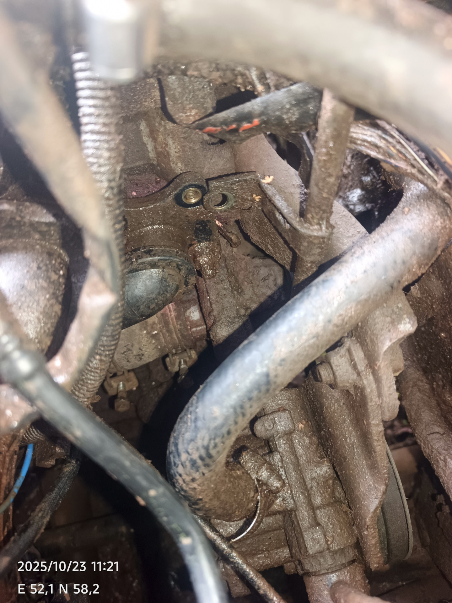

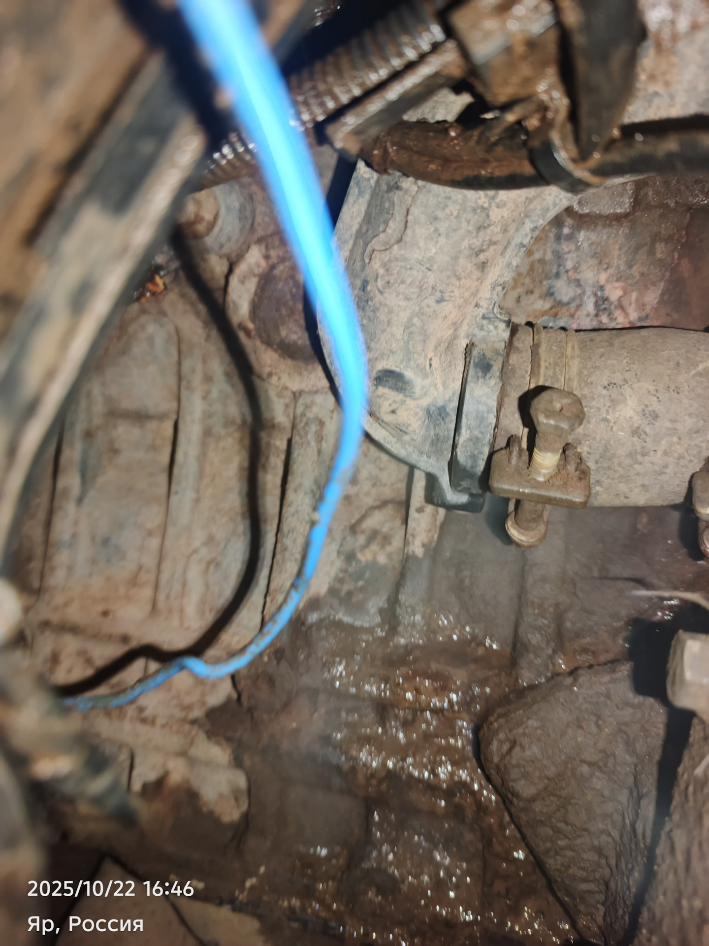

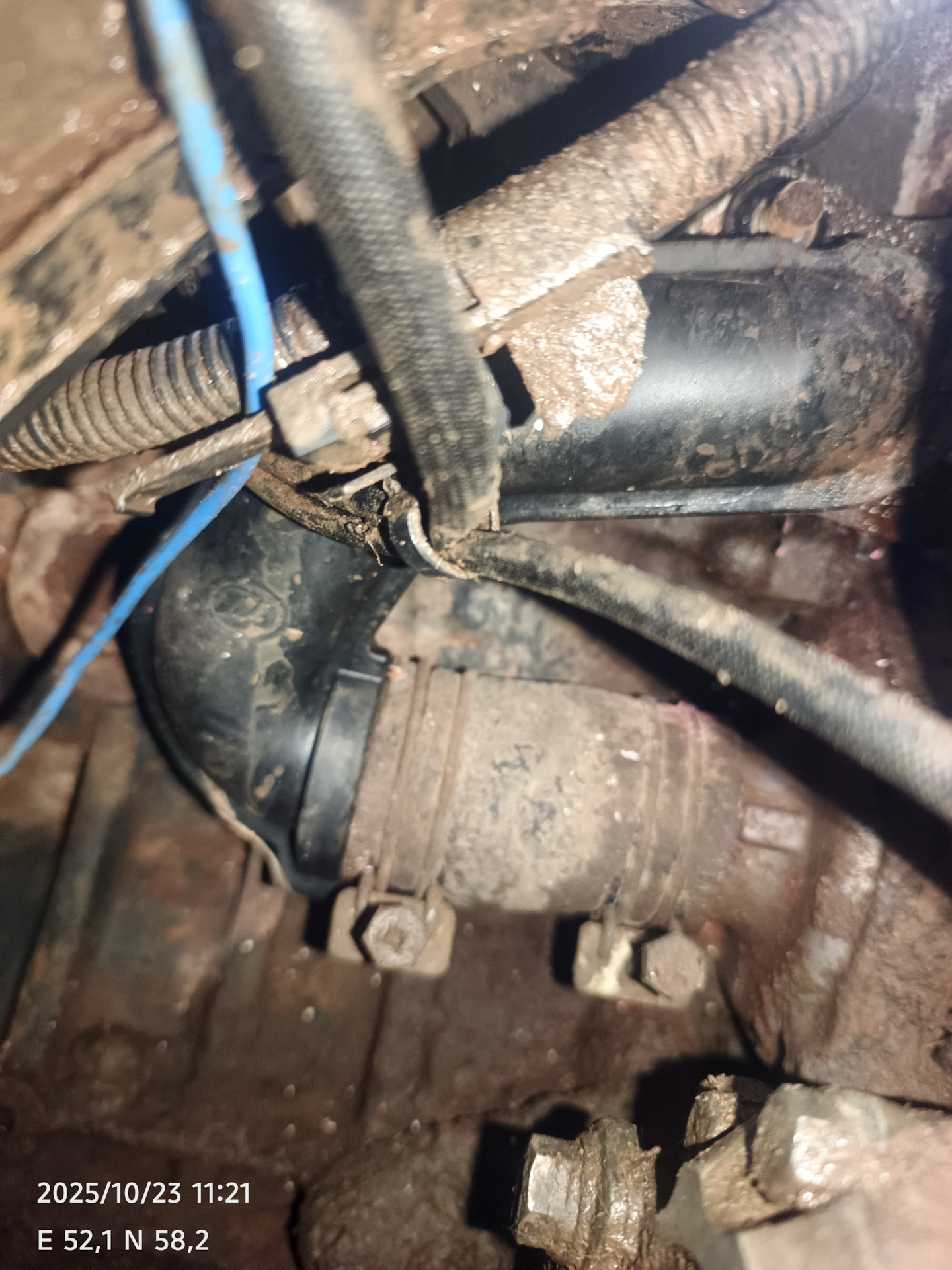

Запустил авто как есть, и быстрей к дядьке на работу заехал, там уже стал получше искать, тыкал фонариком и на видео чтоб хоть что-то увидеть…ПОтому что китайские умельцы косой сверху вниз затягивающий пластиковый впускной ресивер туда ещё поставили, так что за ним нифига не видно и всякие проводочки, потом всё-таки посмотрел сверху и увидел дыру в пластиковом патрубке от помпы к ГБЦ…

Ох уж эти китайцы, и тут по ходу решили сэкономить…Двигатели ТОЙОТА серии 4А-5А и т.д откуда они скопировали этот двигатель, там всё по уму патрубок-фланец идёт металлический…Лопнул скорее всего уже просто от старости и усталости, тем более он там подвержен нагрузкам температурным, ну может ещё от луж часто заливало-попадало на него, и холод на горячий платсик делали своё дело.
На ДРАЙВ2 попадались записи что продаются металлические, на ДЖИЛИ МК (КРосс) они ваще вроде как с завода идут металлические, по их артикулу ОЗОН уже пластики выдает…Пока заказал с АВИТО с разбора с тойоты какой-то 4А-FE двигателя, ну заодно помпу махну, за 2 года я туда не лазил, плюс ездил летом на воде и зимой на авнтифризе…

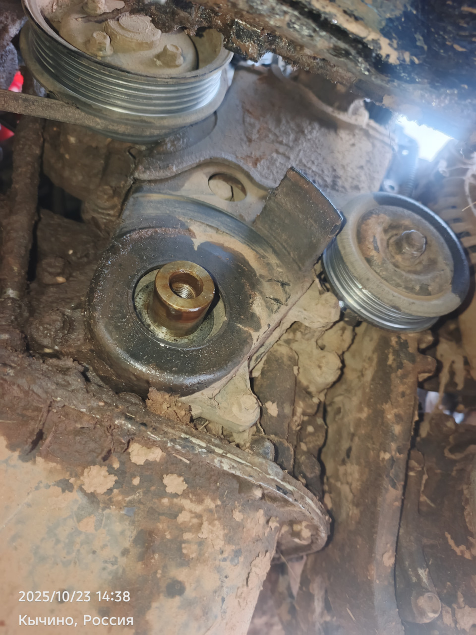

Уже сегодня 23.10.2025 принялся за разборку

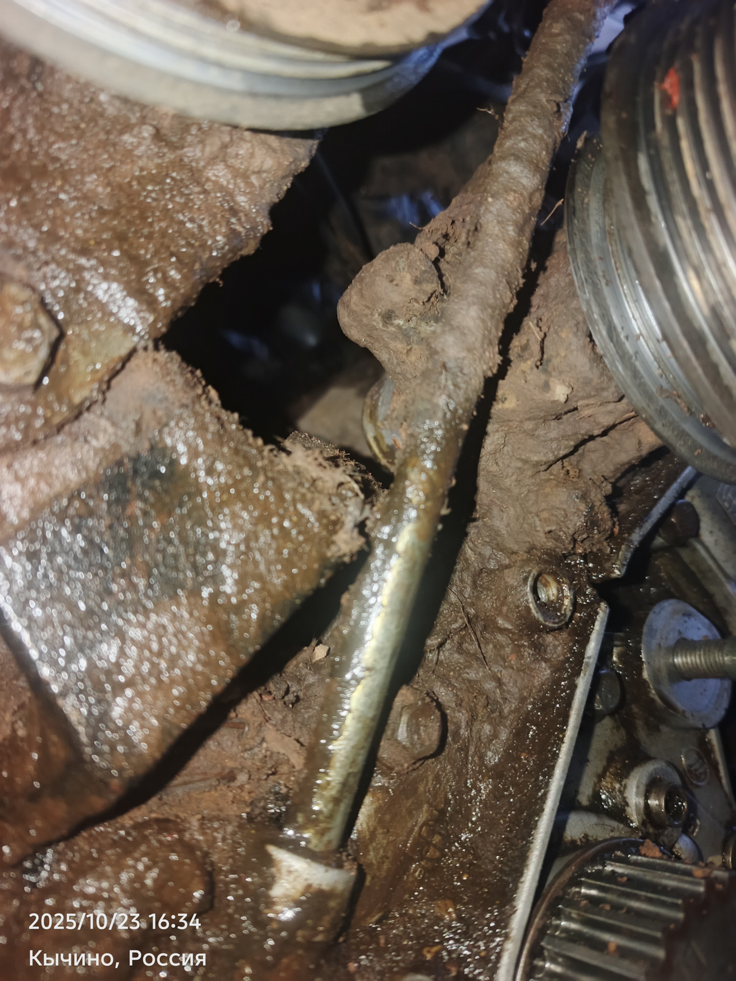

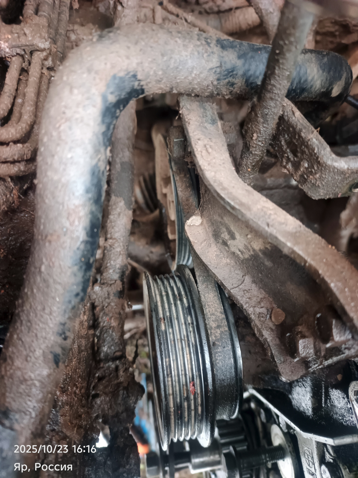

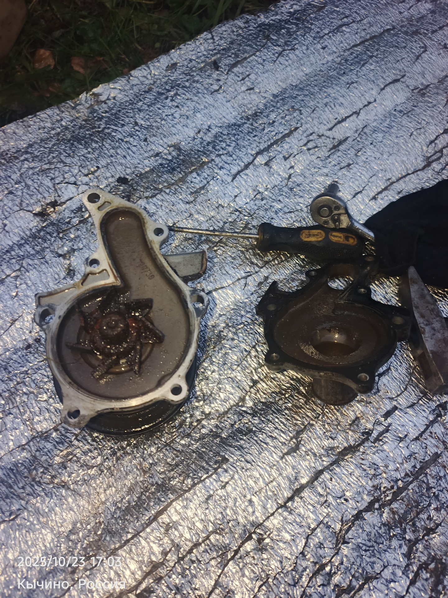

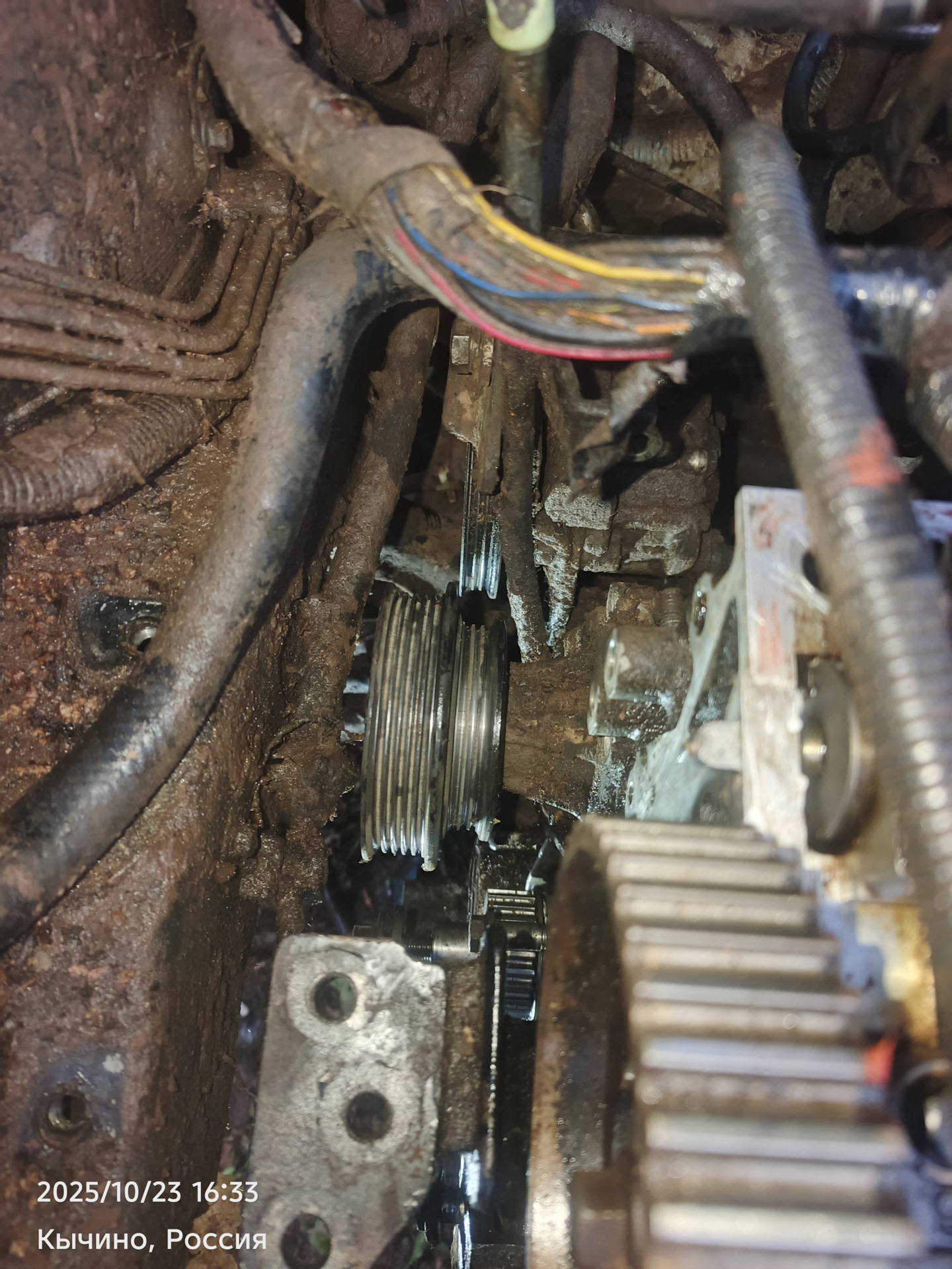

Подлезть к 2 болтам крепления фланца к ГБЦ сложновато, но можно, для начала открутил крепление планки масляного щупа, потом открутить 2 гайки вроде на 12 были.Ещё шмоток проводов прикреплен к фланцу болтиков на 8, кое как там всё в грязи и не видно и не подлезть, но я откуртил его, убрал провода подальше чтоб не мешались насколько это возможно и дает проводок к датчику ГУР-а…Ну а теперь пружинные хомуты головкой на 10 нащупываешь и откручиваешь, потом расшатывая всё-таки получилось вытащить патрубок на свет, ну и видим ожидаемую картину=патрубок лопнул!ПОтом чет очищал трубу эу от помпы куда ставится короткий шанг на флянец и залез в него, а вдруго мало ли там забилось чего, и чет смутили какие-то следы чего-то там лишнего, на видео видно…

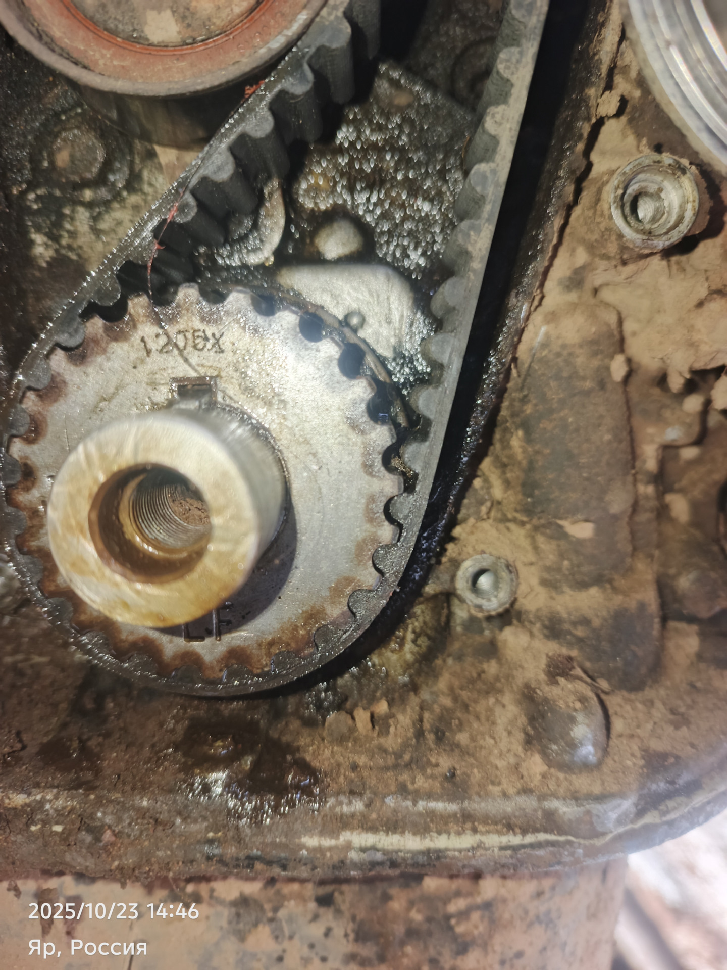

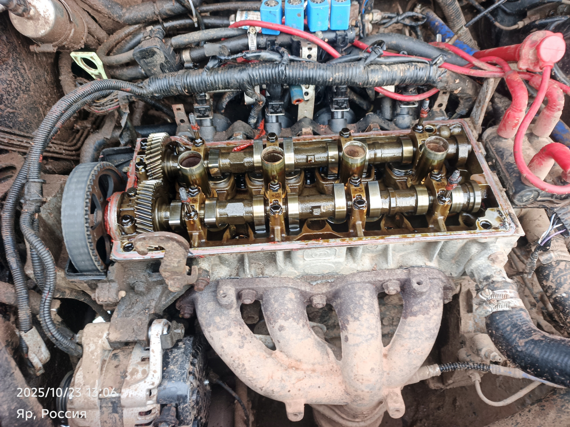

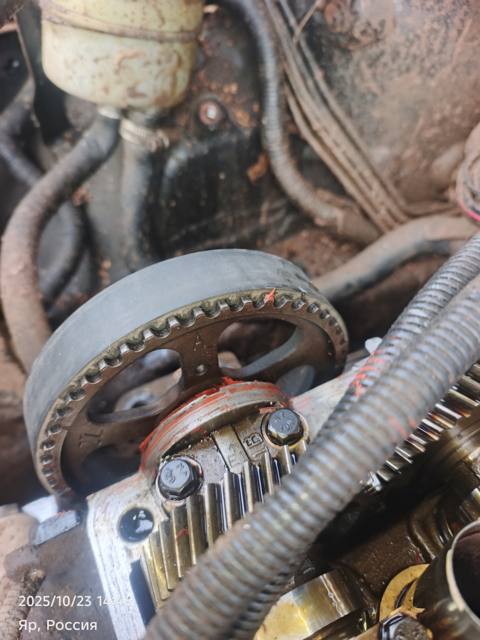

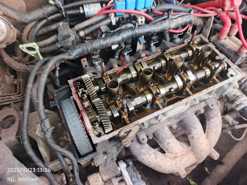

Ну а потом думаю подтеки масла где-то на движке были всё равно, как там ремень ГРМ и метки, вроде столько запчастей в свое время на Лифана прикупил и не впустил в ход.Да и чет помне уже не знаю сколько лет, потому что бывший хозяин ездил не менял, потом я уже 2 года и тыщ 50-70 накатал точно то на воде, то на антифризе, поэтому решился снимать всё и профилактику наводить (хз только откуда брать финансы на мои идеи(((

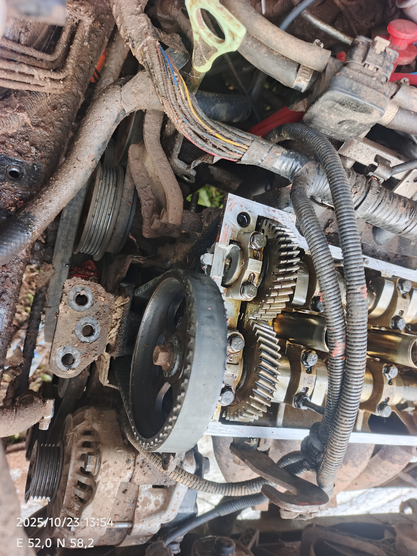

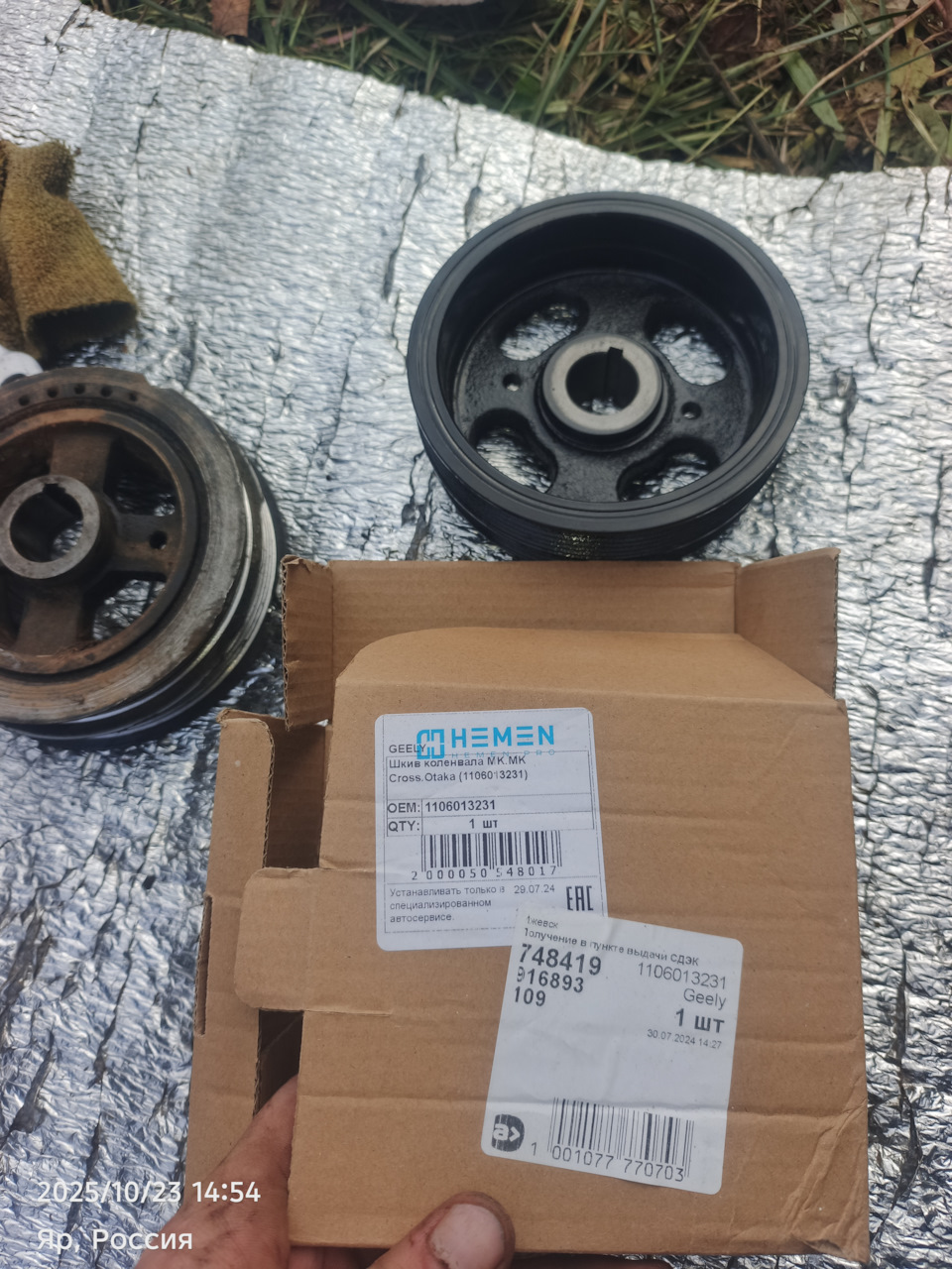

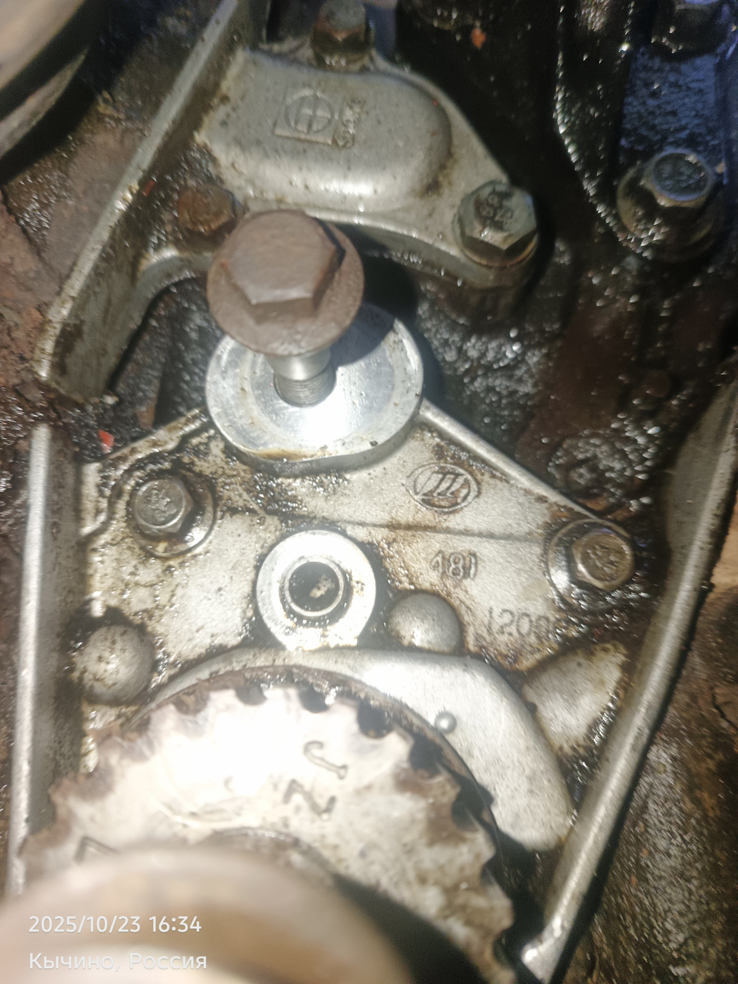

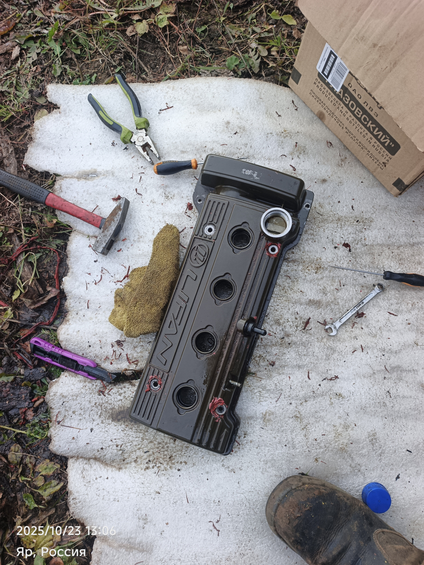

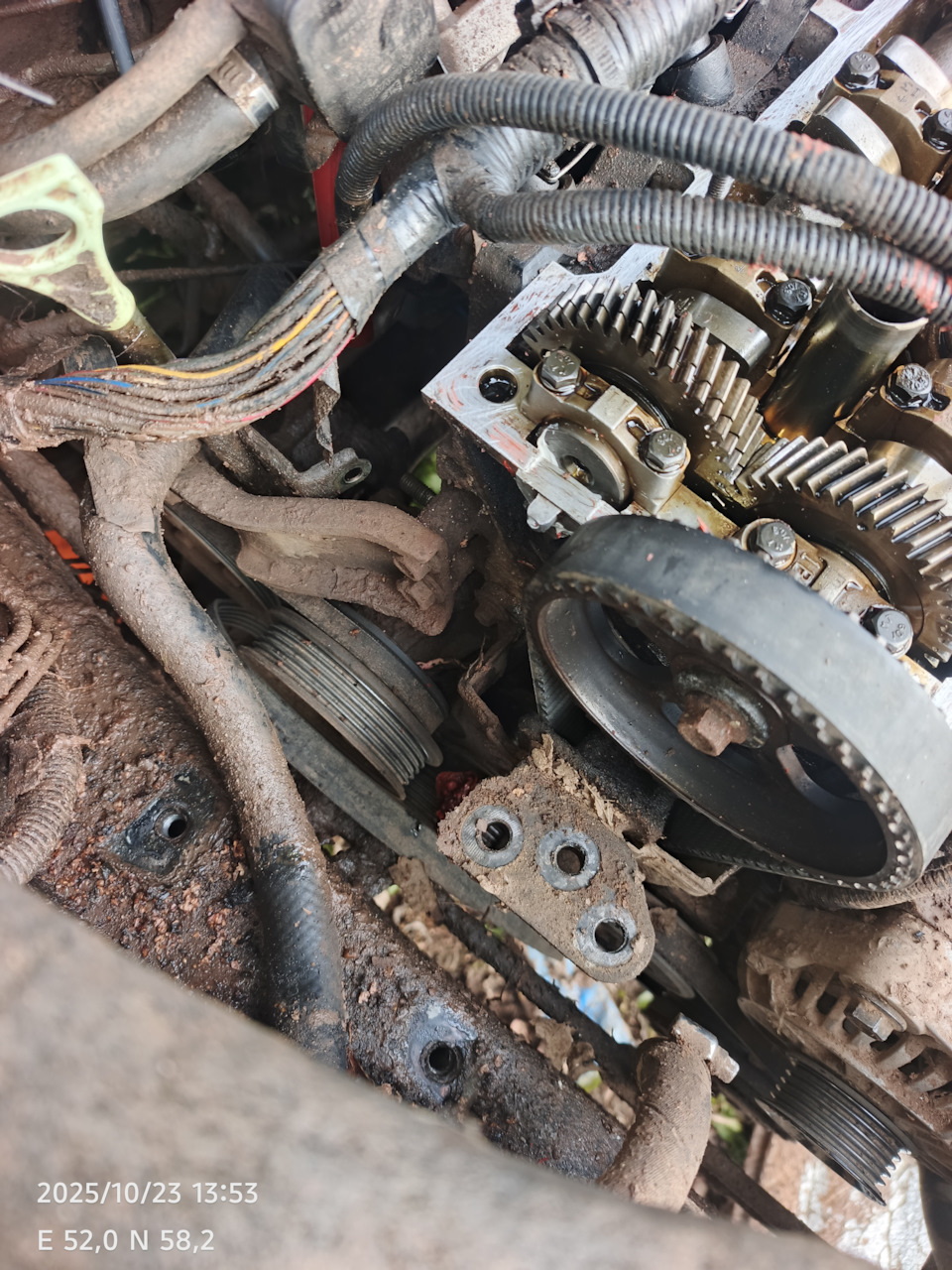

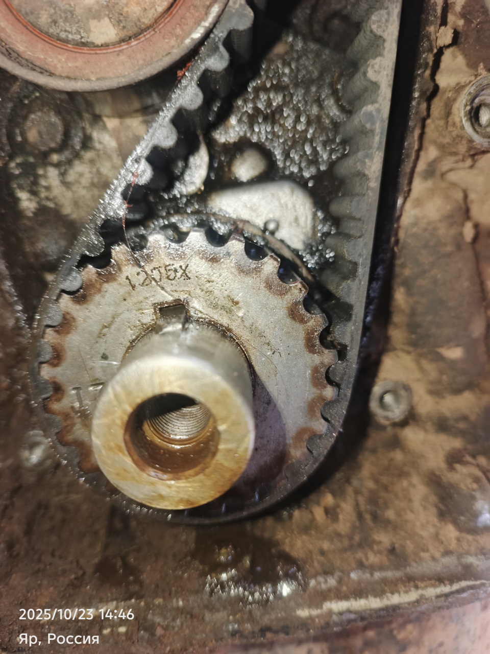

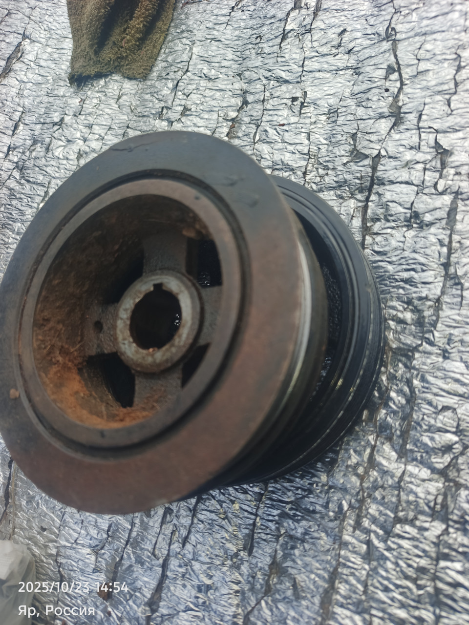

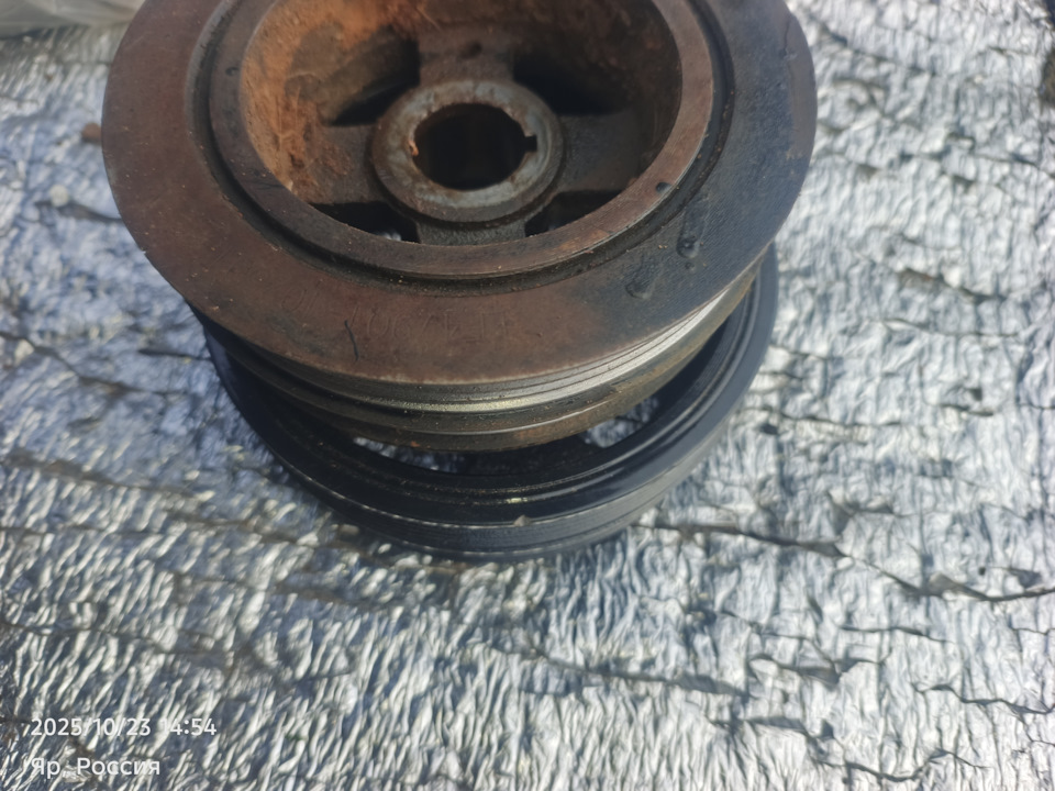

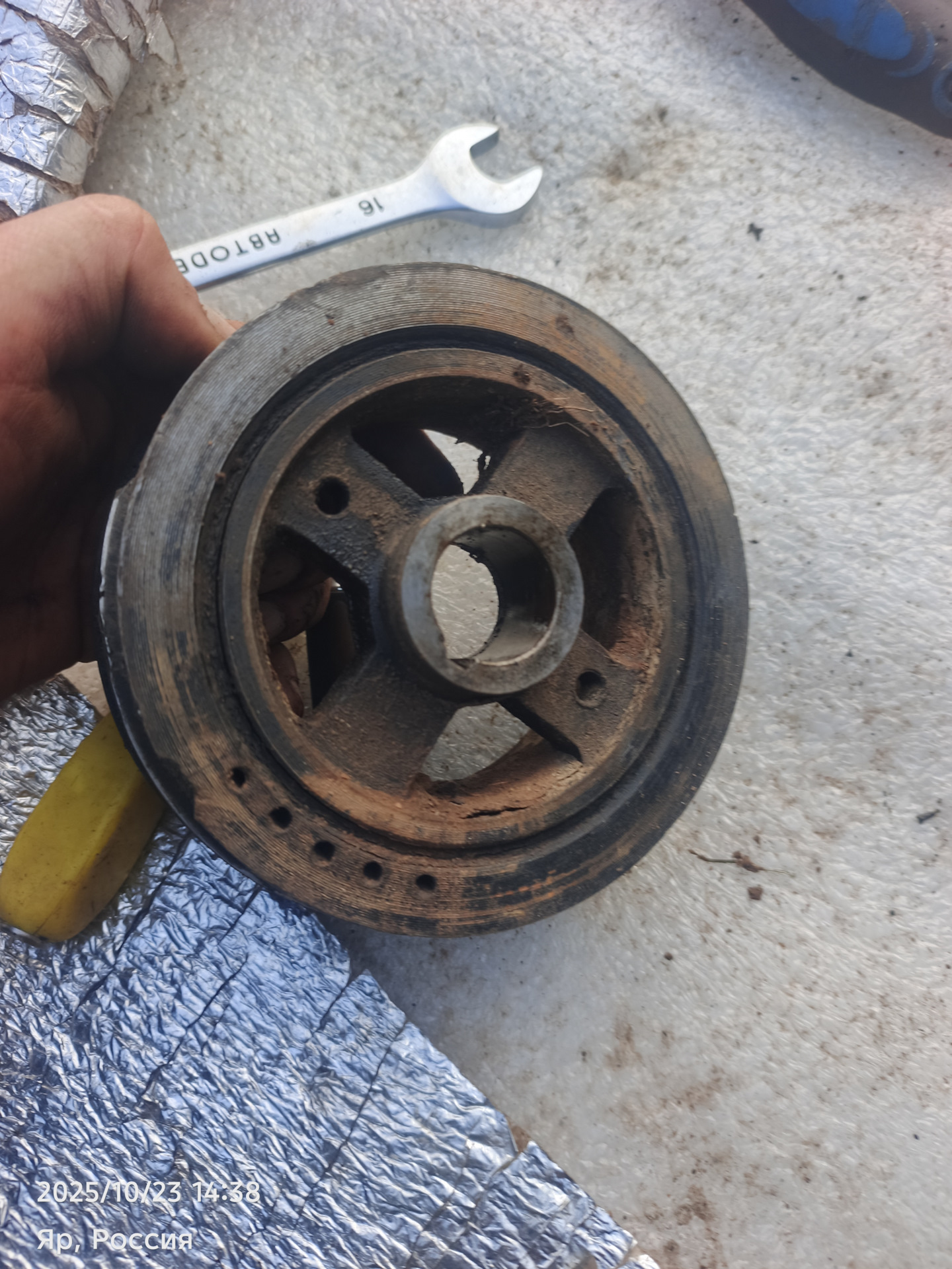

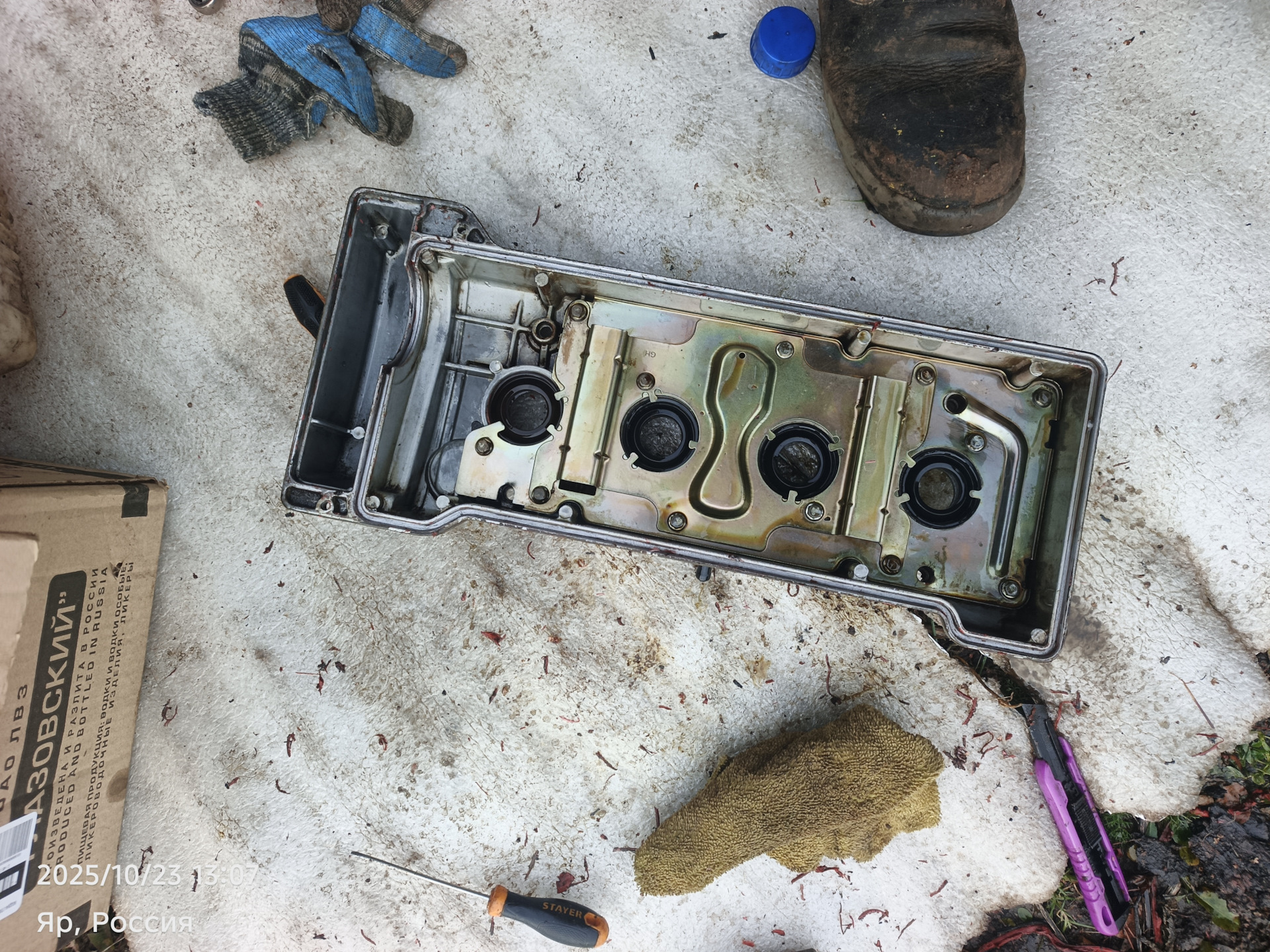

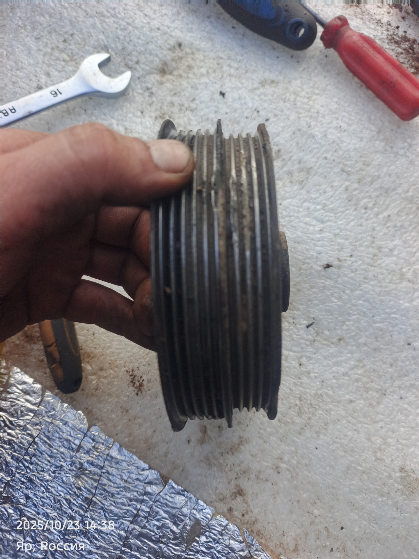

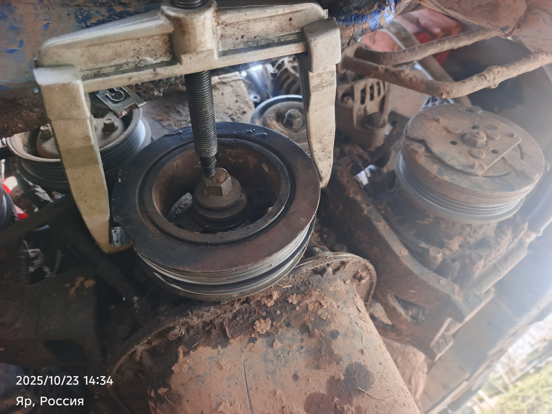

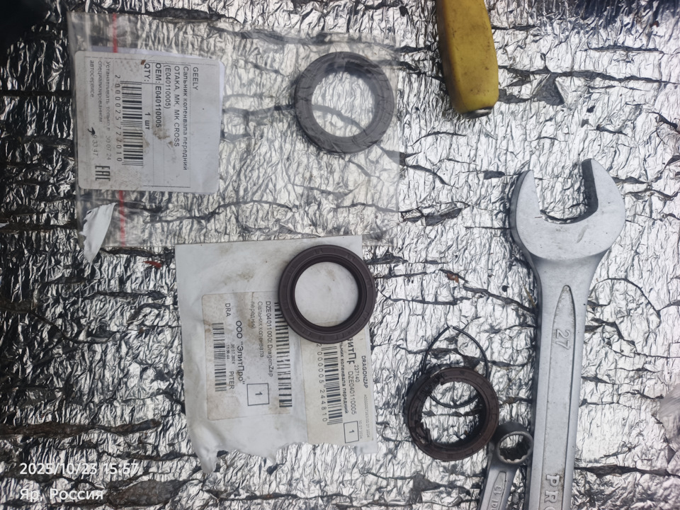

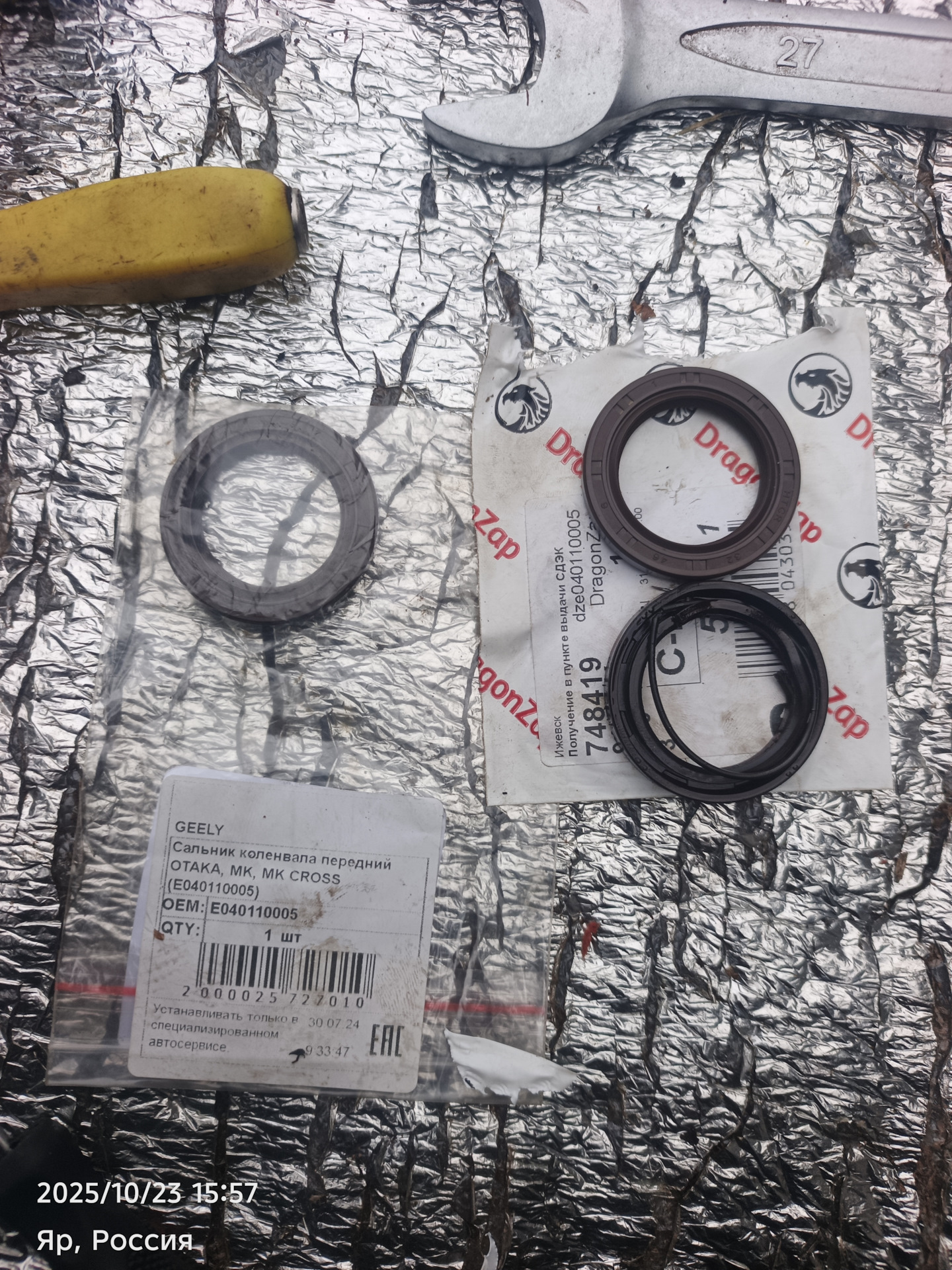

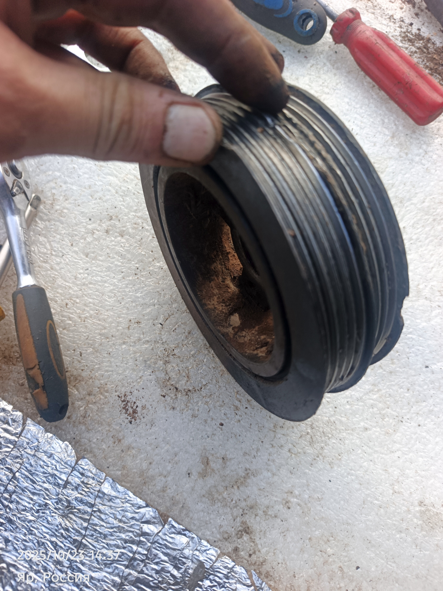

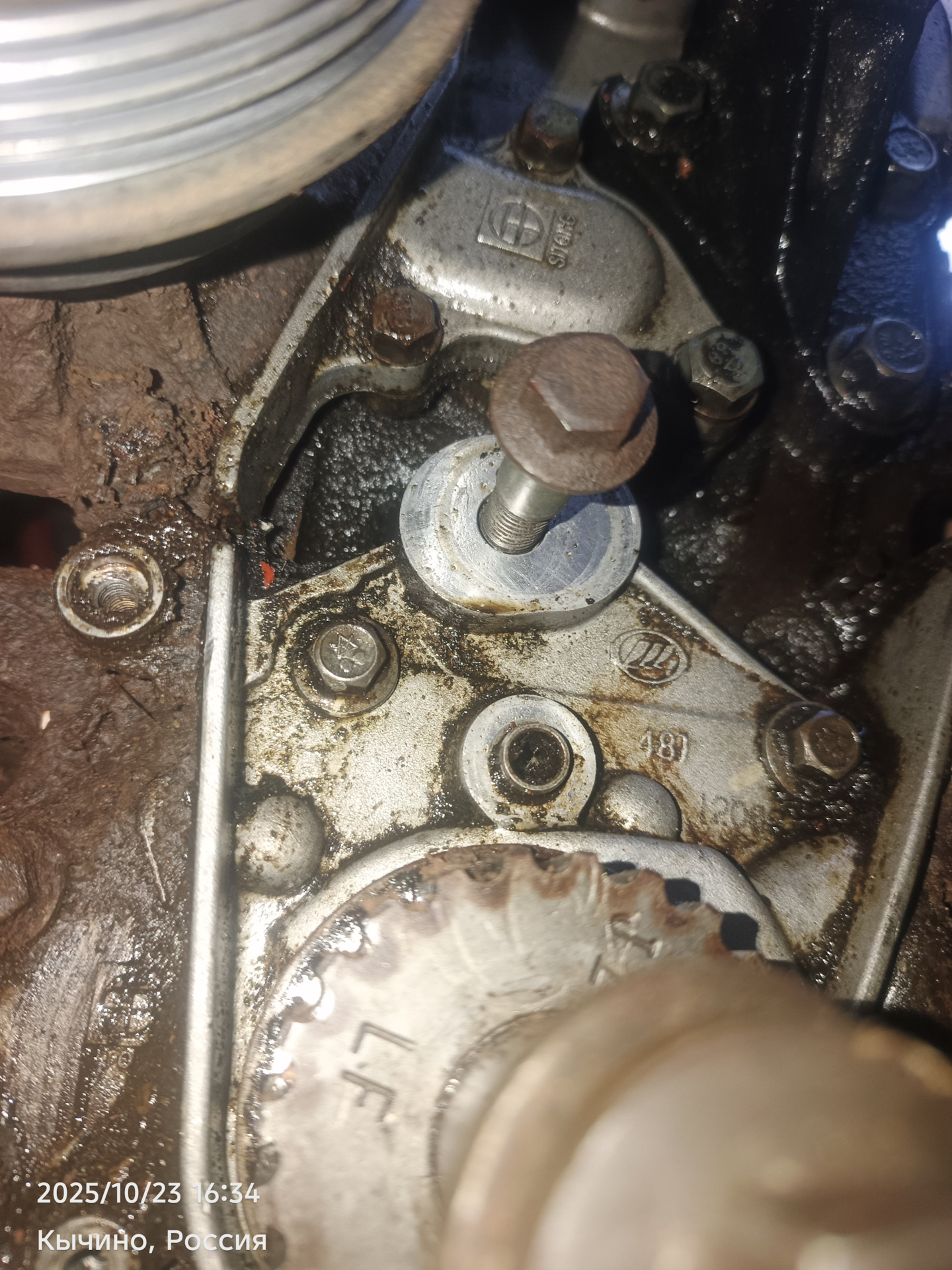

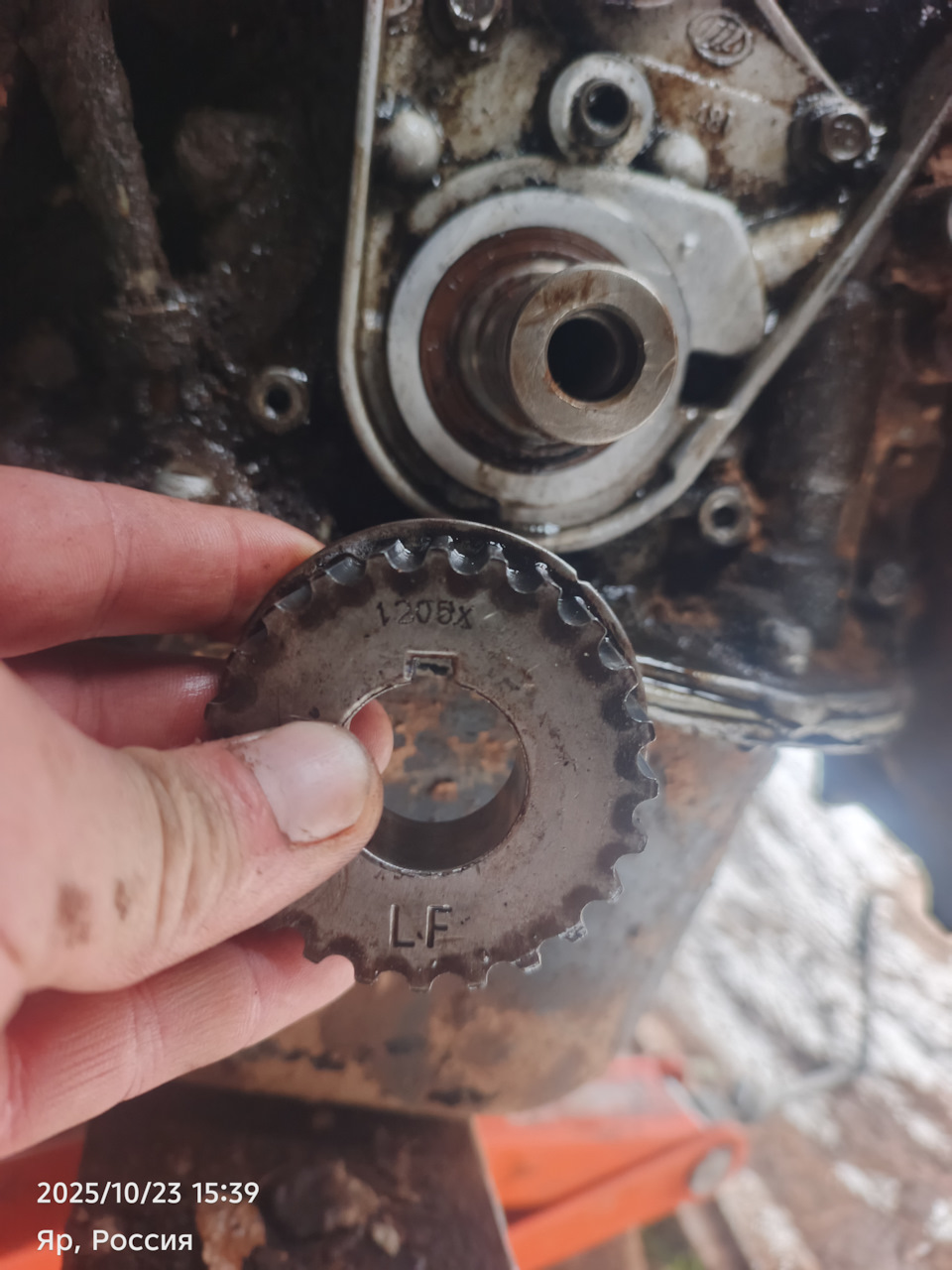

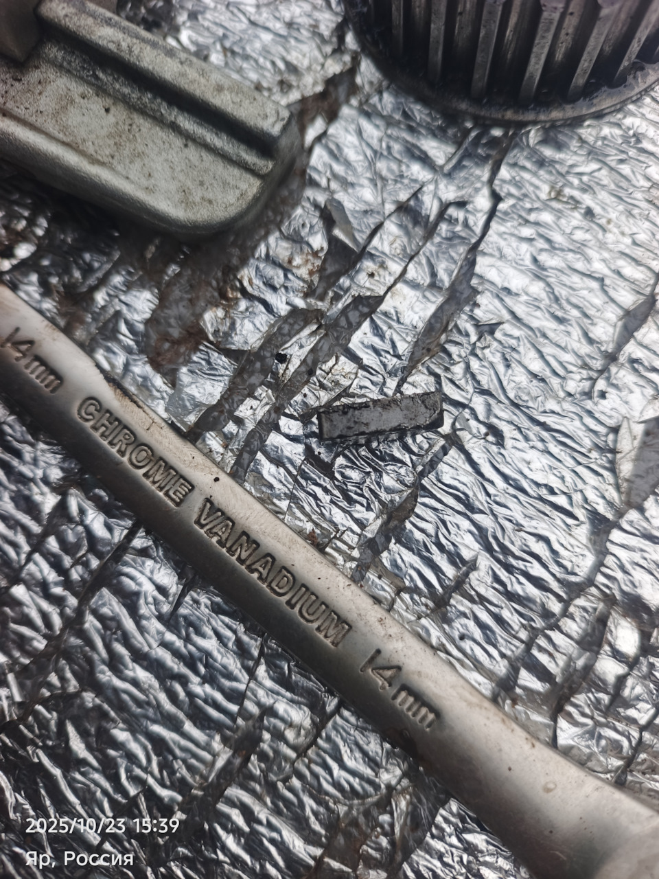

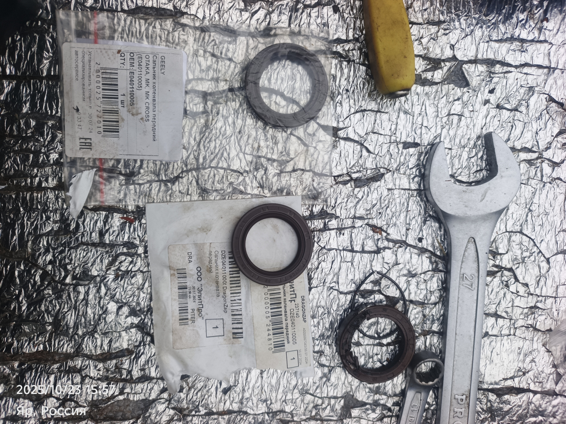

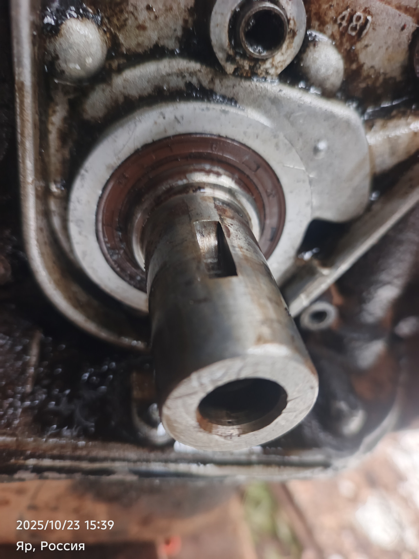

Снял клапанную крышку и офигел от количества герметика сколько я сюда не пожалел в прошлый раз, а именно вскрывал наверное в феврале 2024г когда сальник распредвала потёк.Заколебался отчищать что клапанную крышку что на самой ГБЦ от старого герметика, но вроде привёл в более менее состояние, силиконовая красная давно лежит ждет своего часа.ОСлабил генератор и снял с него ремень.ПОтом поддомкратил всё и под движок поставил домкрат, снял опору двигателя, колесо самом собой, подкрылок вечно мешался лучше бы его полностью конечно снять было.СТал смотреть метки ГРМ, а нижний шкив ну никак не хотел попадать в полодение 0 на нижней крышке ГРМ, помню в прошлый раз я замучался с метками и регулировками, а под шкивом большим на малкеньком шкиве всё как раз так и совпадает, хммм присмотрелся и он оказывается прорезиненный и как это бывает на ВАЗ семействе видать его провернуло (на 10-ках обычно сразу датчик коленвала с ума сходит).Над шпонкой я ещё в прошлый раз поиздевался, поэтому прикупил сразу 2 шт в запас, шкив кстати снимал съемником как и маленький шкив=звезду коленвала для замены сальника коленчатого вала тоже, мне показалось что из под него были мелкие подтеки…Потом снял всё что касается ремня ГРМ с крышками полуразвалившимися, снял ремень с ГУР и помпы, ослабил ГУР ключом на 16 сверху натяжник и сзади гайку тоже на 16 кстати, потом натяжную планку ваще открутил 2 болта на 13 и оттащил на сколько возможно в сторону моторного щита

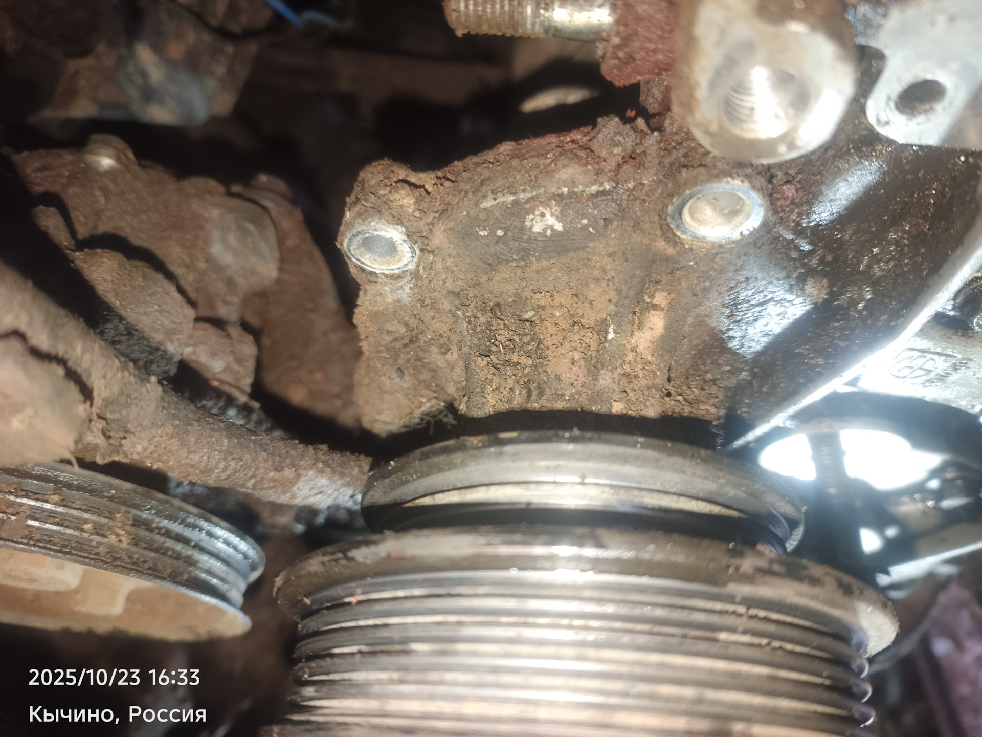

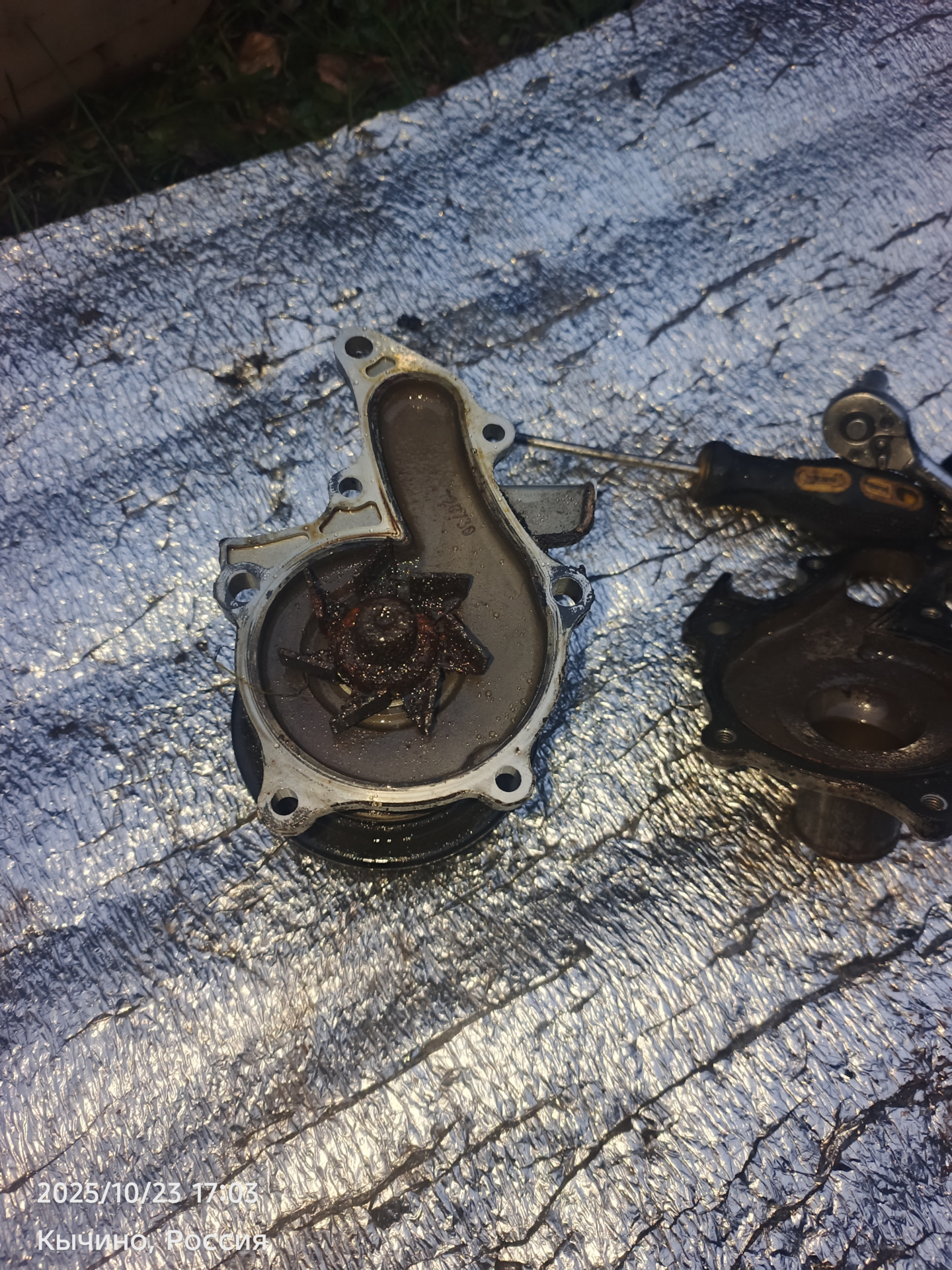

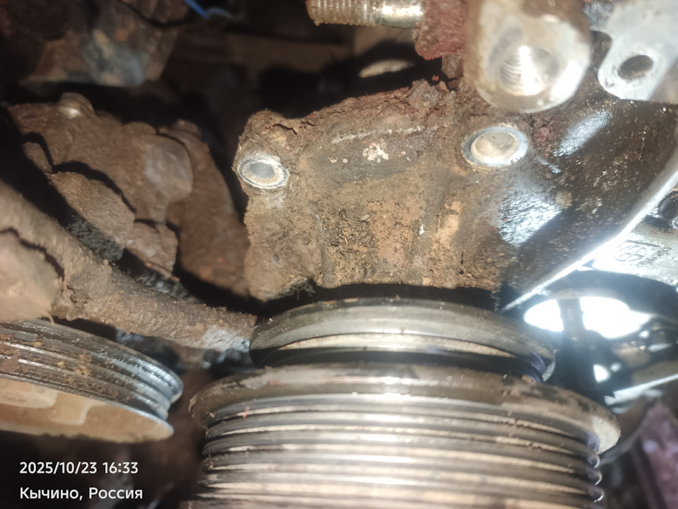

И стал откручивать помпу, часть болтов было под ключ на 10 (из-за грязи не сразу все заметил) и 3 шт блин ну кажись под ключ на 13 были, потом снял в сборе со шкивом через низ, играясь домкратом под поддоном получилось снять в сборе, крутя вертя её туда-сюда…

Чëтко подметил за рено Логан термостат из пластика. Течет постоянно это соединение 😁 и хрен под тянешь… И намазать герметосом некуда… Сук все такое хлипенькое, тоненькие 😁 Разве что он вот перед носом и ты его сразу видишь, в доступе 👍
В доступе и металлический патрубок в свободном доступе можно купить и забыть об этой проблеме
патрубок алюмяшку ставь…
Да цены конские на него ещё хрен найдёшь, заказал с тойоты с разборки на АВИТО
