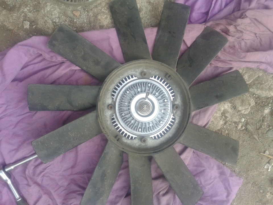

Так как машинка нагревалась в пробках, и при езде по городу, было решено заменить вискомуфту и термостат заодно) Так же было заменено масло в двигателе, залил мобил. Фотки есть только с замены муфты. Есть несколько нюансов при замене. Муфту откручиваем по часовой стрелке, а не как привыкли))) естественно сразу она не поддается, так как проворачивается с помпой и ремнем. Как то стопорить я не стал, поставил ключ на 32, и бил по нему молотком раз 10, и муфта в один момент легко поддалась)

мобил зря залил-гавно редкостное.если интересно-посмотри на ютубе ролики Александра Сошникова за масло-сам малец подоу.ел.когда позырил.а так-молодец.что не дал 36-ой помереть.удачи с ней!
Заливаю на все свои авто более 3 лет уже мобил.
ничего плохого сказать не могу.
