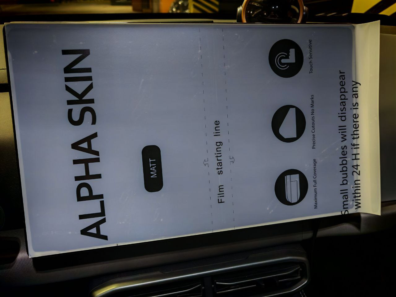

На предыдущих машинах сразу закатывал планшеты в матовую пленку (не люблю блики), но тут после снятия верхней защитной пленки планшет прямо радовал своим приятным заводским полуматовым экраном: и бликует несильно, и четкость отменная — думал сначала даже так всё и оставить…
Однако услышав очередной отзыв сонговода об уставшей через 1.5 года эксплуатации штатной несъемной пленке, являющейся одновременно верхним слоем планшета мультимедиа-системы, решил не испытывать судьбу и привычно таки закатать экран мультимедия в матовую пленку.
В последнее время самым распространенным и практичным вариантом является пленка из полиуретана.
Этот материал недорог, прочен, но один нюанс — клеится "на мокрую", т.е. путем нанесения воды, прикладывания к экрану, выравнивания, последующего выдавливания воды и легкого нагрева.
Причем нужно во время приклейки нужно быть очень аккуратным, поскольку известны случаи, когда выдавливаемая вода по капиллярам просачивалась внутрь и долго-долго переливалась.
Чтобы обезопаситься и от такого риска, решил найти пленку, которая клеится вообще без воды, т.е. "на сухую".
И нашел что искал — гидрогелевую матовую! Причем весь процесс — подготовка и оклейка — давно знакомый, раньше так повсеместно оклеивали телефоны и ноутбуки!
Собственно, она от ноутбука и есть :) Ссылка
(на случай, если ссылка протухнет, приведу модель ноутбука: Lenovo IdeaPad 17ABA7 17.3)
Подготовил, приложил — по высоте прямо точь-в-точь, по ширине — немного шире нашего экрана:
Выровнял, наклеил — все пузырьки прекрасно выдавились идущим в комплекте мягким шпателем, мелких почти нет, а те микроскопические что есть — должны будут пропасть через день-два (по опыту телефонов помню).
В общем, рекомендую!

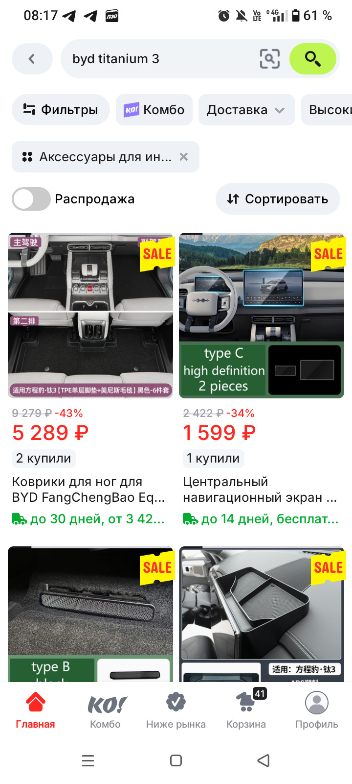

Я заказал с Алиэкспресс мягкий ПЭТ (полиэтилентерефталат), но пока еще в дороге.
Ссылка:
www.aliexpress.com/item/1…st_main.41.21efa396A4wCfC
Is not delivered to Minsk
жаль
Способ заказать готовую сильно проще. Себе поставил с али — размер и закругления — идеально. И монтируется хорошо и легко

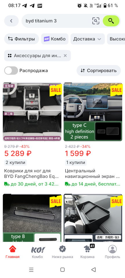

Вы не привели ссылку, какой-то непонятный скрин, поэтому сложно сказать, что именно Вы там заказали и приклеили
причем забыли добавить, что с Али стоит брать стекло (по сути — то же, что и приведенный пример с Озона, но ждать дольше), т.к. пленка с Али сейчас приходит полиуретановая — с мокрой оклейкой, а в статье описаны как раз варианты с сухой оклейкой…
Пока что у меня нет BYD — по этому и ссылки нет. То что поставил себе — защита аналогичная стеклу для телефона.
