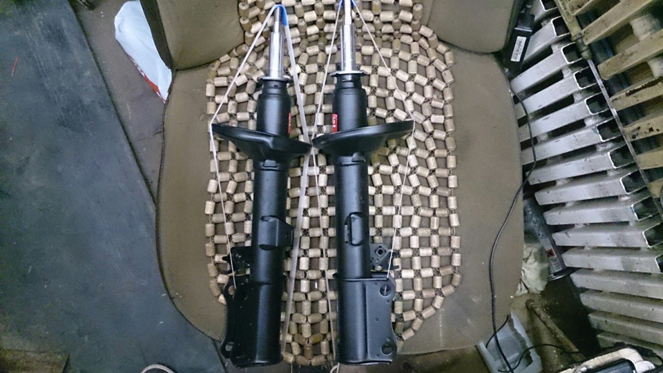

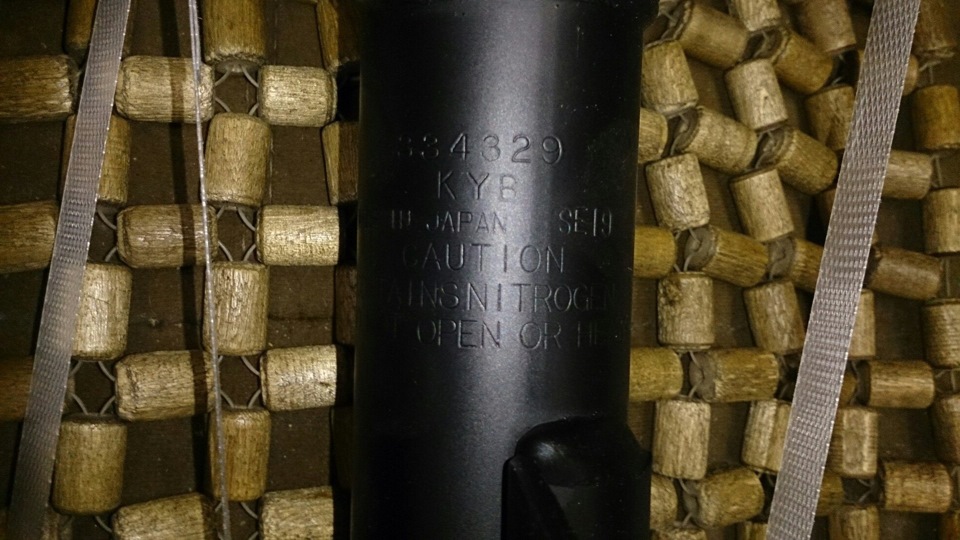

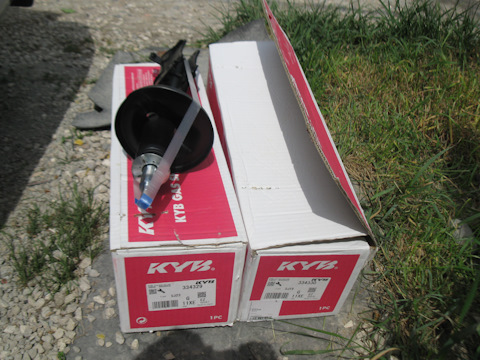

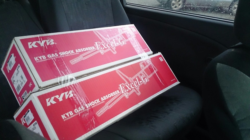

Заказал на Экзисте 2 задние стойки, забрал их:
Стойки Каяб Японские:

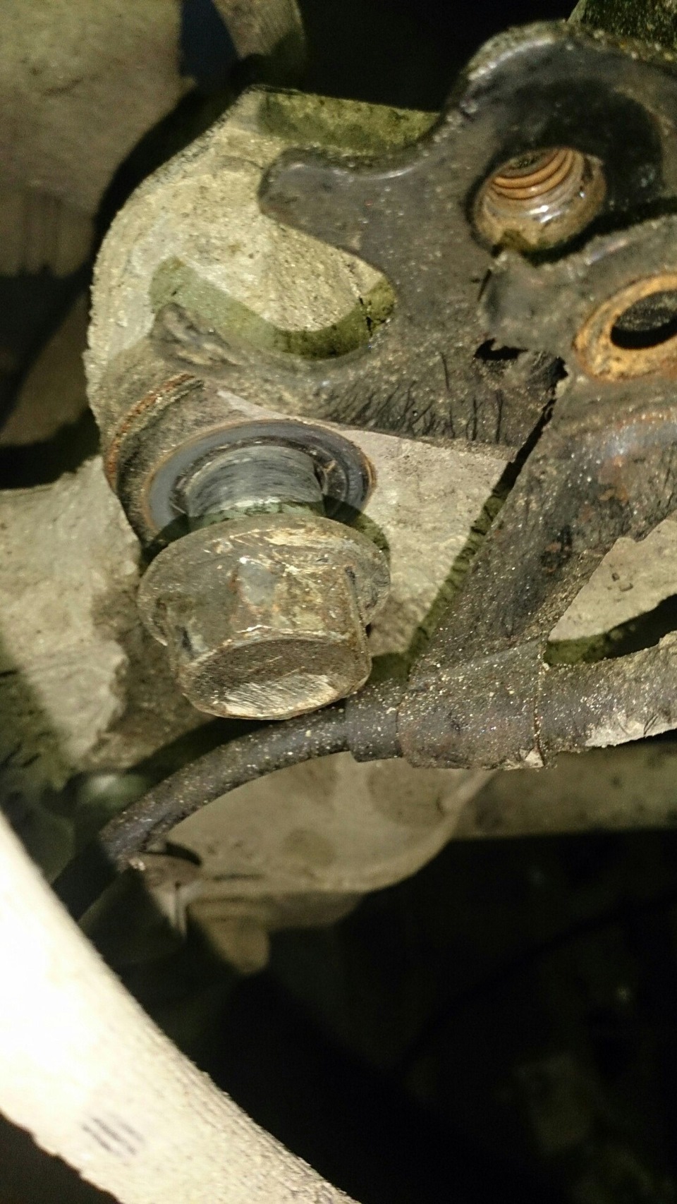

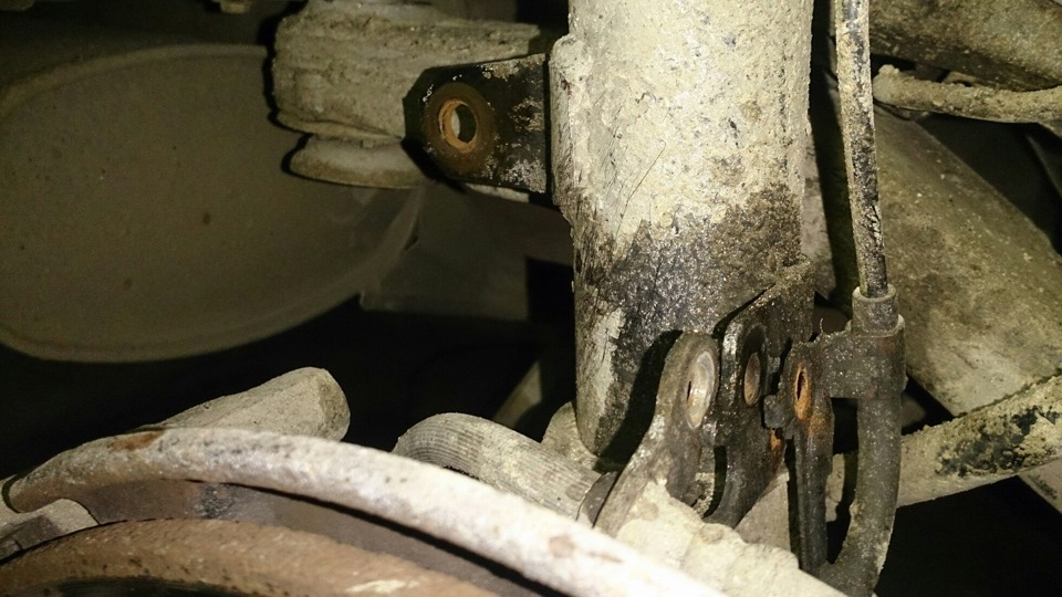

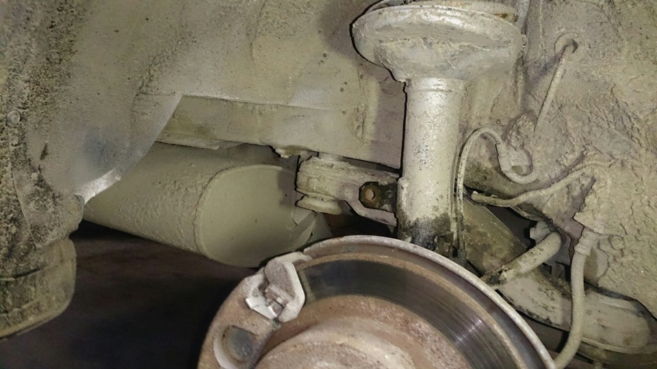

Замена. Поднимаем заднюю часть машины домкратом, и кладем на брусочки. Откручиваем реактивную тягу:
Откручиваем шланг и саму стойку:

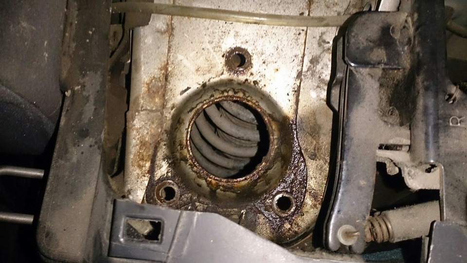

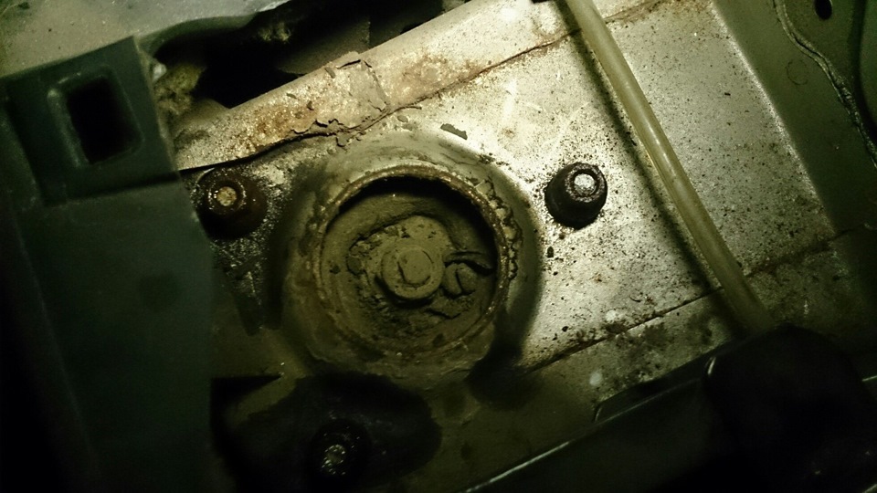

Дальше идем в салон, снимаем пластик и откручиваем крепление ремня безопасности:
Открываем пластиковую заглушку, ослабляем внутри нее гайку, и откручиваем 3 маленькие гайки:

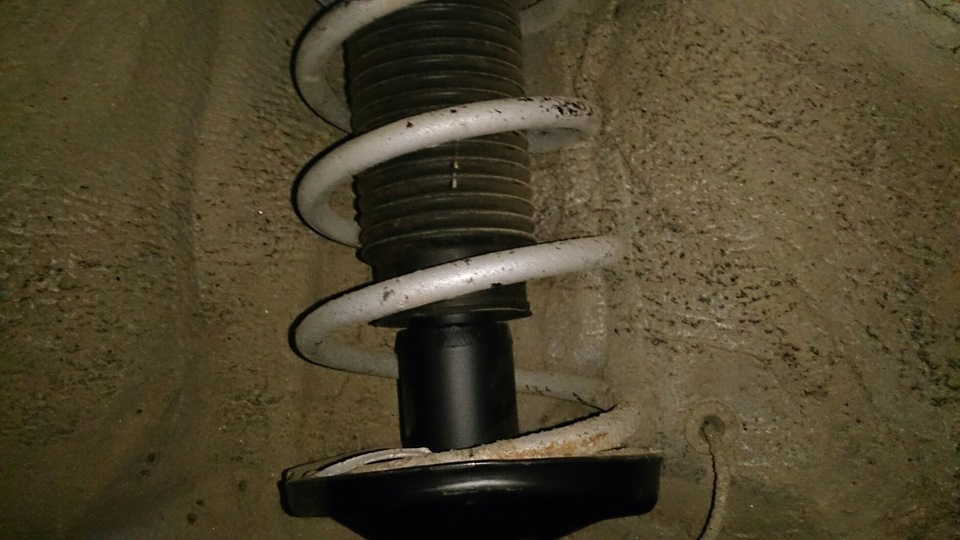

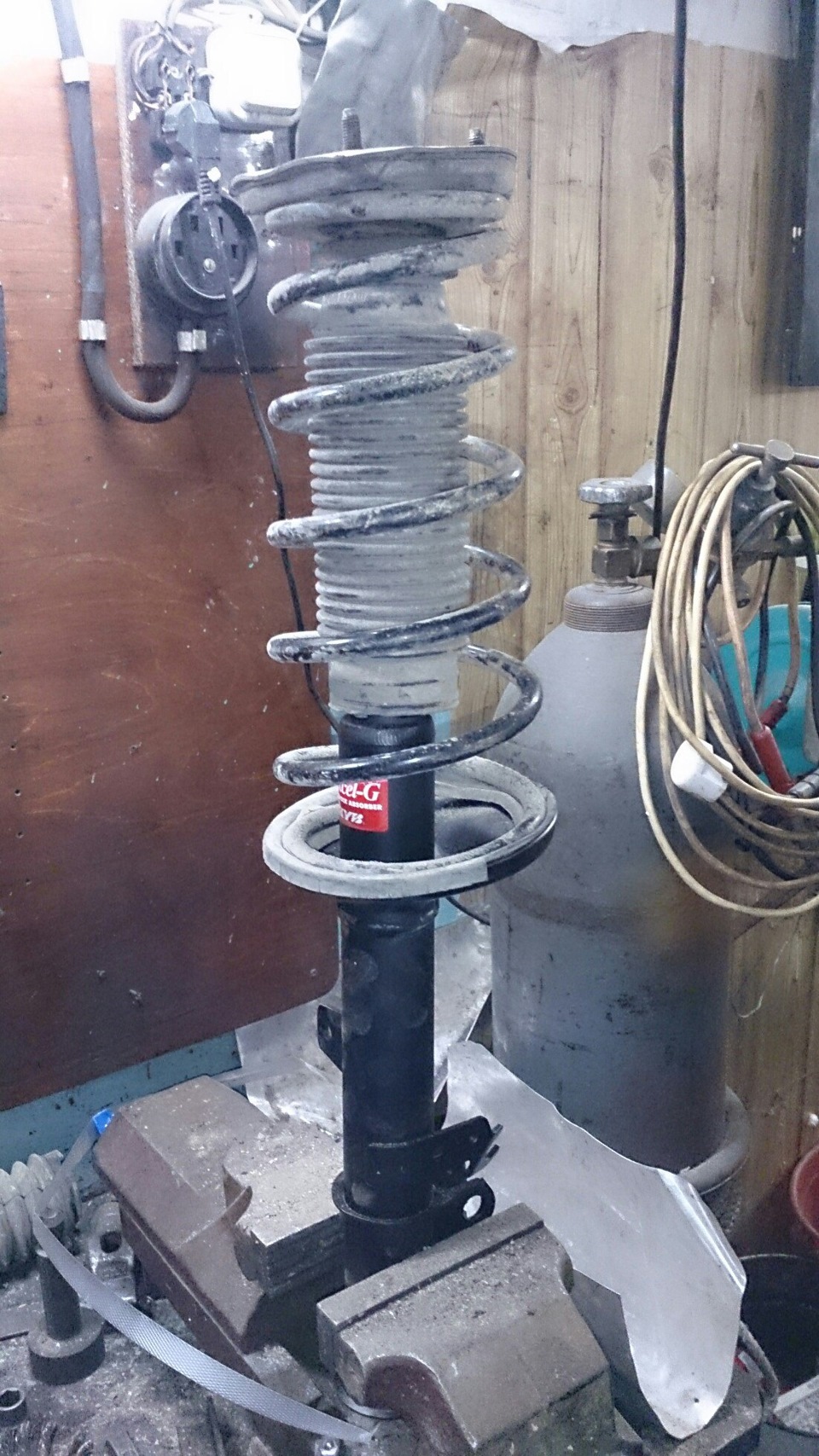

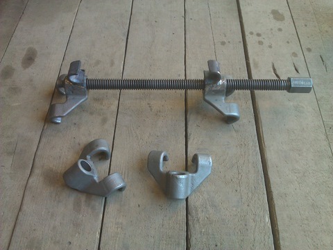

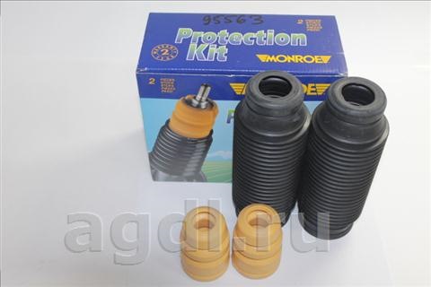

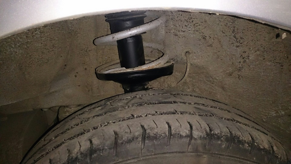

Теперь стойку спокойно можно вытащить. Далее стойку зажимаем в тисках, стяжками стягиваем пружину, вытаскиваем ее, снимаем отбойник и пыльник, берем новую стойку, и в обратной последовательности. В итоге получается вот так:
Пыльник и отбойник поставили б\ушные (вроде бы от Tucson'а)
Дальше стойка вставляется, и все собирается в обратной последовательности, в итоге получаем вот такой результат:

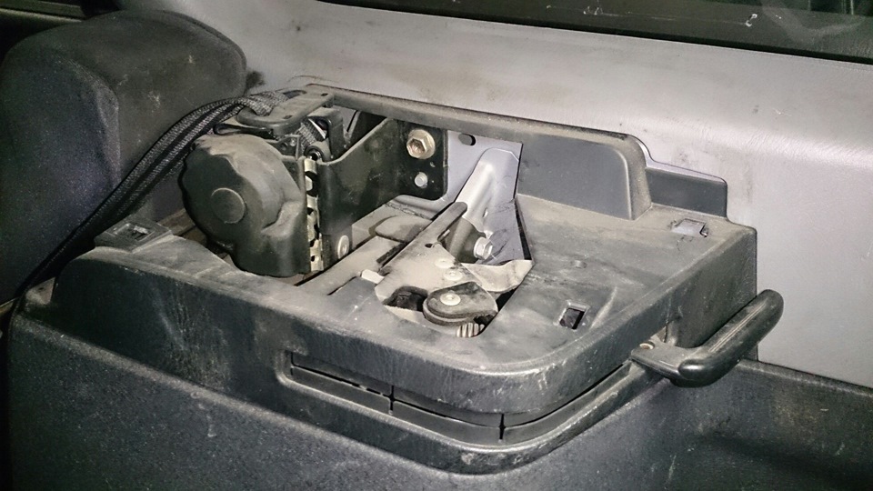

Комментарии 11
А что это за рычажок сзади над стойкой? В пластиковом кожухе.
Это вроде фиксатор ролеты багажника (шторки)
я подумываю монро взять
